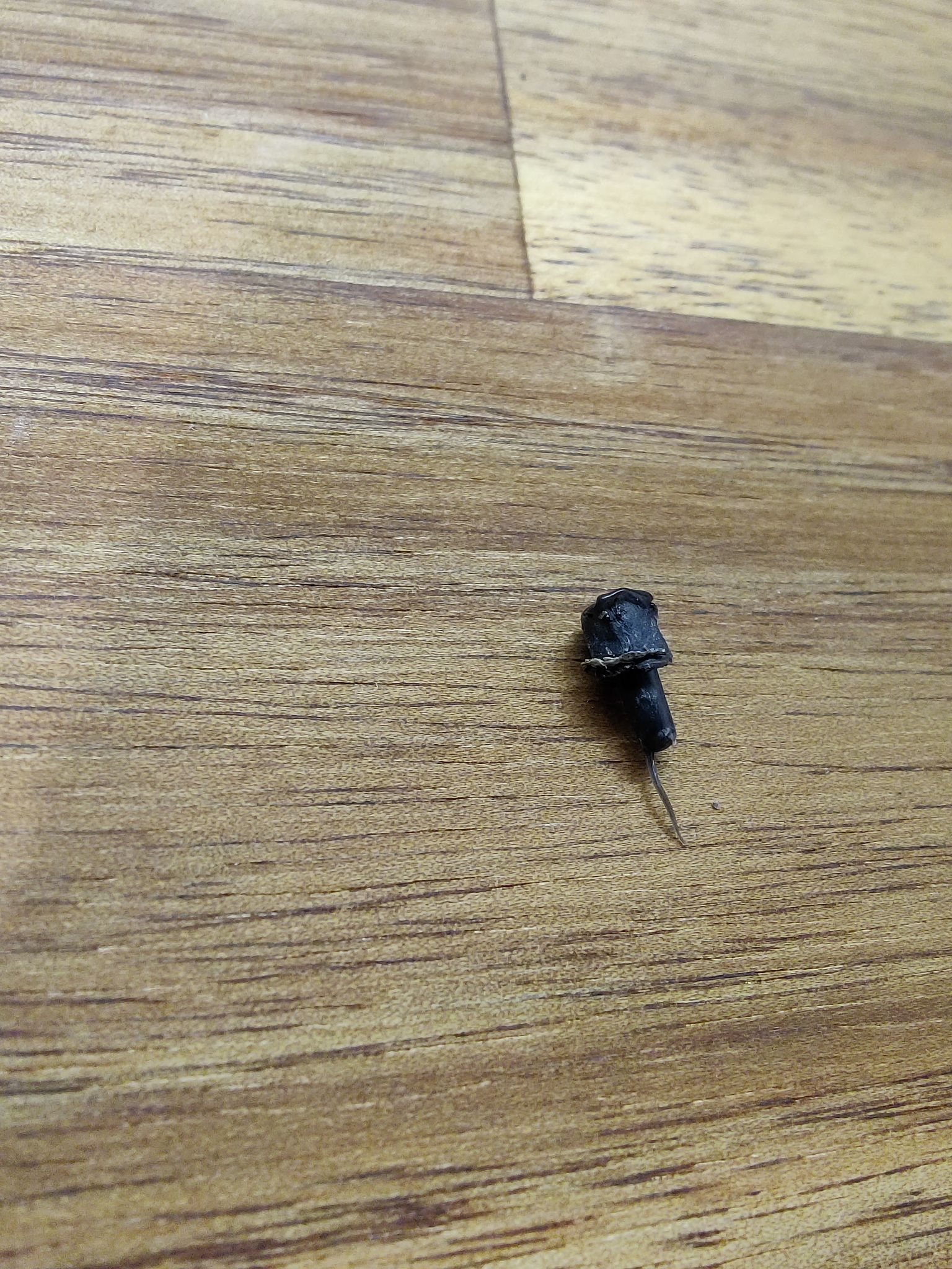

  1. Bon, j'ai plusieurs choses pour ma part : Le filament a du mal à venir au niveau de l'extrudeur, entre la courbure et le détecteur de fin de filament, il faut que je trouve un autre système pour facilité l'arrivée. Impossible de rentrer une aiguille dans mon extrudeur pour le nettoyer. Après avoir tout démonter, je me suis retrouver avec un petit amas de filament quand j'ai nettoyer et des petits bout de filament car le moteur entrainant mon filament devais forcer pour faire rentrer le filament. Bilan : Changement de la buse et téflon. Cela peut-il venir d'une température trop basse de la buse ( 200 pour du PLA ) Tout ceci peut expliquer cela. Après difficile d'être sur que cet amas est la cause de tout, cas vu que mon extrudeur était froid, je ne sais pas si c'était un filament qui devait passer. Bref, tout cela m'amène une question concernant le nettoyage : A quelle fréquence réalisez vous un nettoyage et comment ? ( filament de nettoyage ? A chaque changement de filament ? Entre 2 arrêt de l'imprimante, enlevez-vous le filament ? Merci et @Roxadi Je vais voir si j'ai toujours le soucis et tiens nous au courant.

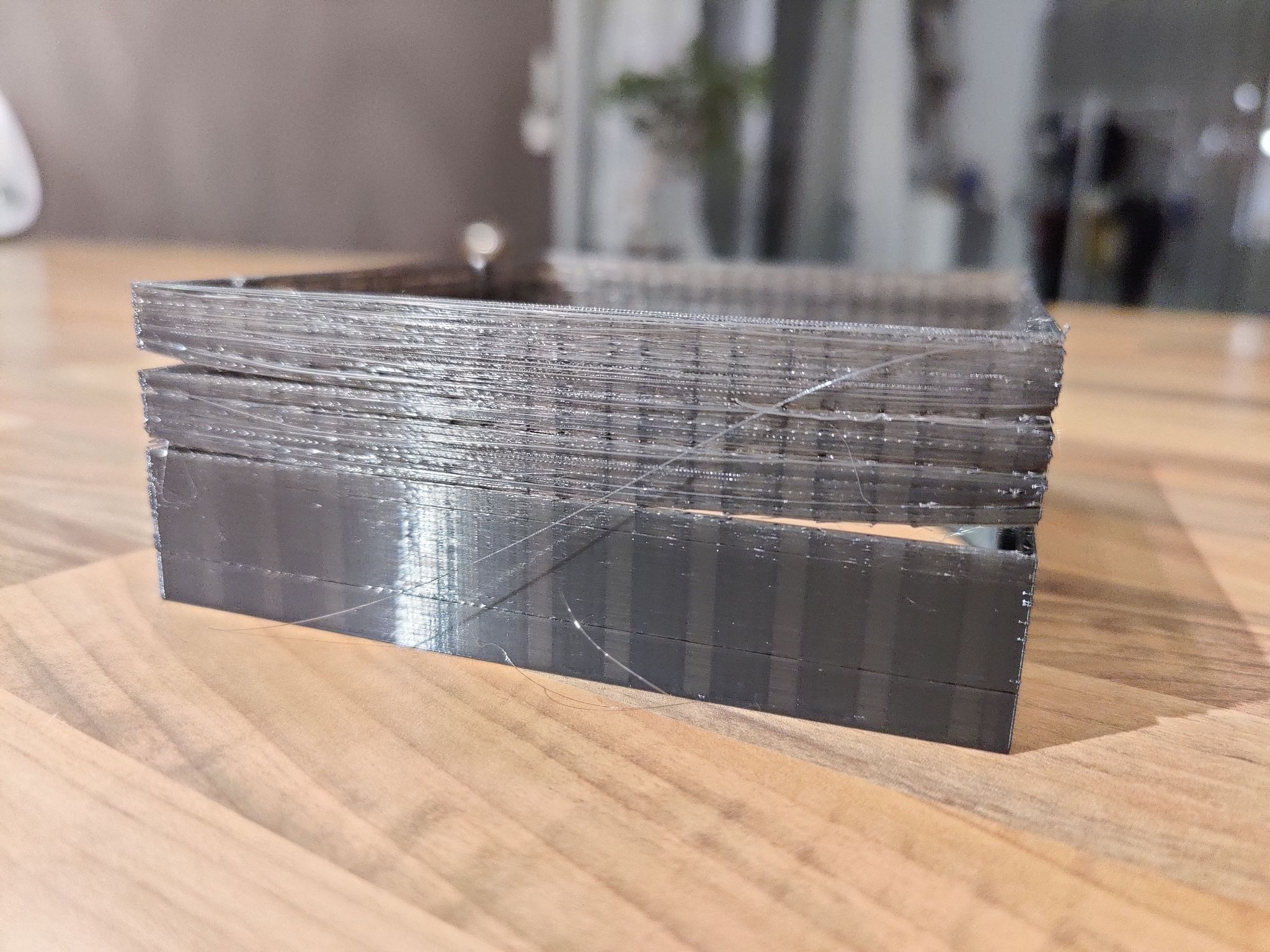

  5. Bonjour à tous, Cela fait quelques mois que je me suis lancé dans l'impression, et chose bizarre, mais une impression lancée cette nuit s'est finalisée par un warping en plus milieu. Je n'ai pas pris de photo avec moi, mais les 50 premiers pourcent sont bon, mais en plein milieu, les couches se sont décollés sans explications particulières ( pièces fermées, températures stables entre 18,5 et 19°C, pas de courant d'air...) L'impression était une boite de 5cm de haut ( L et l 13 x 17 cm ). Ma buse est à 200°C pour du PLA prévu entre 190°C et 230°C et un plateau à 55°C. Impression sur une CR10 V3. Avez-vous des pistes pour éviter que cela ne recommence ? Edit : il semblerait que c'est un cracking plutôt...
  6. Hello, alors pour vous faire un retour, même si les résultats sont au top pour le moment, car j'ai changé de filament (noir) et c'est plus difficile à voir. Je tente ce weekend à nouveau le gris et je vois dis ça, mais les paramètres semblent effectivement aidé. ( même si j'ai eu le droit à du wrapping ce coup là ). En tout cas merci par avance !

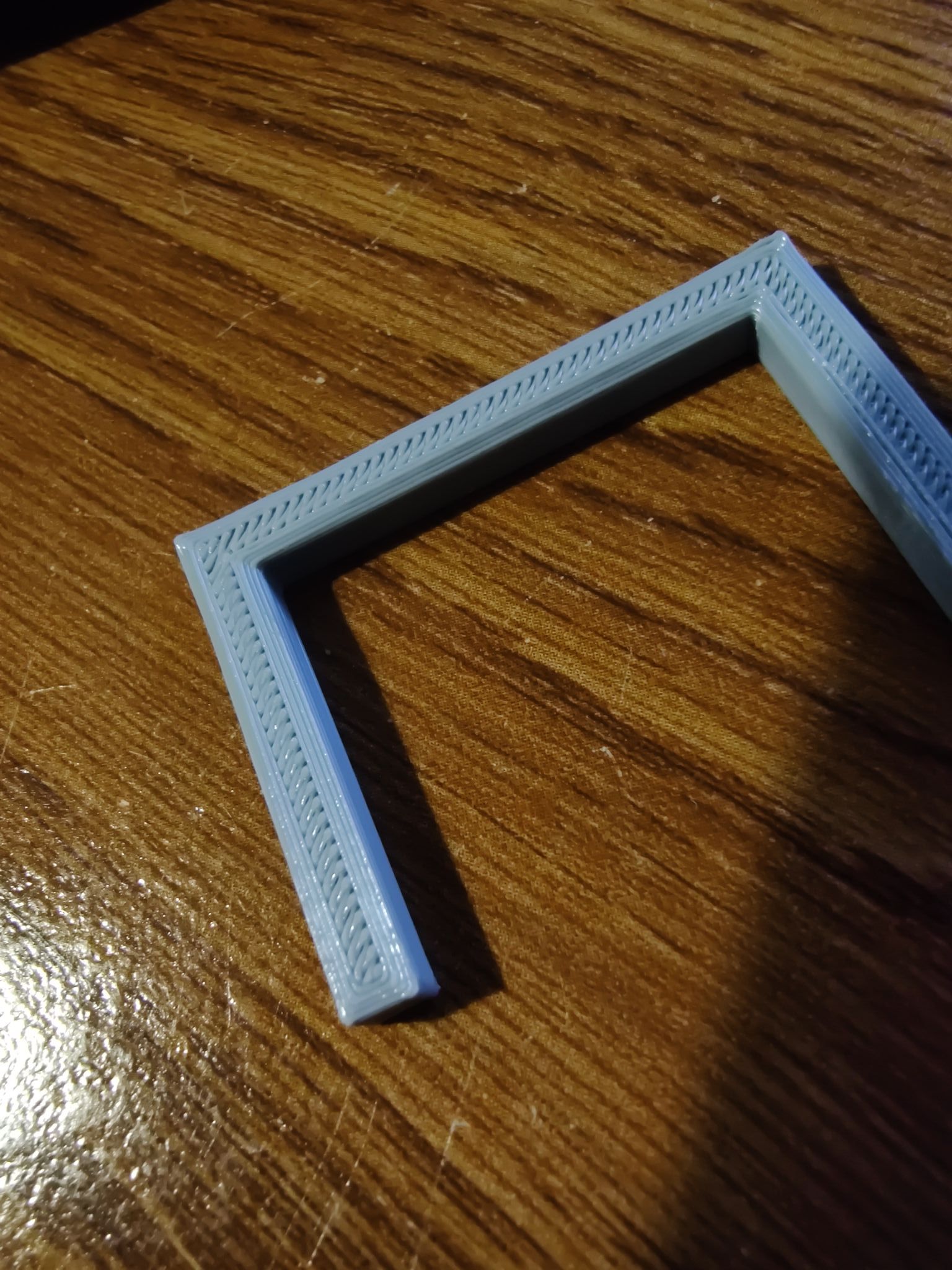

  13. Merci à tous, J'avais effectivement bien suivi le tuto avant de lancer mon post. Comme vous, je pense aussi que mon fils n'est pas assez écrasé, mais pourtant j'effectue un réglage de mon plateau avant chaque impression, et j'essaie de laisser le moins d'espace possible. C'est à dire que la feuille glisse entre la buse et le plateau, mais avec un léger frottement, mais j'ai toujours cela. Après, je peux augmenter le flux et baisser la vitesse (déjà tenté d'augmenter la température, mais pas mieux). Avez-vous des paramètres à me conseiller pour le flux et la vitesse ? Pour la lac, je fais attention quand je projette pour le coup, mais tenterai le mélange avec du sucre à l'occasion.
  14. Bonjour a tout le monde, Voilà j'ai une CR10 v3 depuis 1 mois et j'ai toujours un soucis sur le première couche. Soit elle n'accroche pas soit elle accroche mais elle est de mauvaise qualité. Voici ce que j'ai tenté : Réglage du plateau a chaque impression ( feuille de papier ) Fluctuation de la température pour test entre 200 et 220 pour du PLA Changement de filament ( creality, sunly et geeetech) Utilisation de la lac (3dlac) Je ne sais pas quoi faire de plus... Des idées pour m'aider ?
