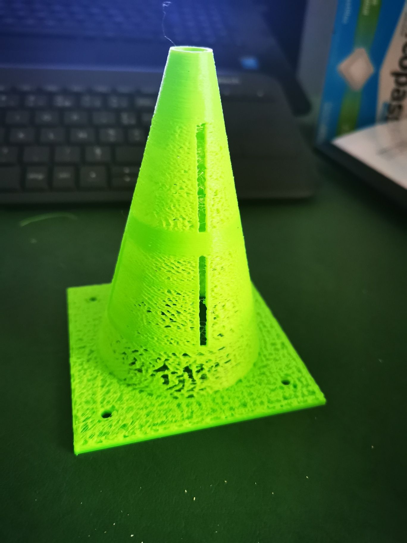

  5. Bonjour , Tevo Tornado , logiciel Cura , PLA temperature buse 210 temperature du plateau 60 , vitesse impression 60 mm/s et j'arrive à imprimer ça .... Est ce un probleme de parametrage avec Cura ou buse un peu bouchée ? MErci Franck
