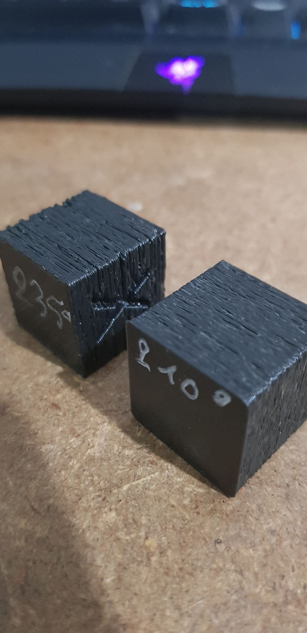

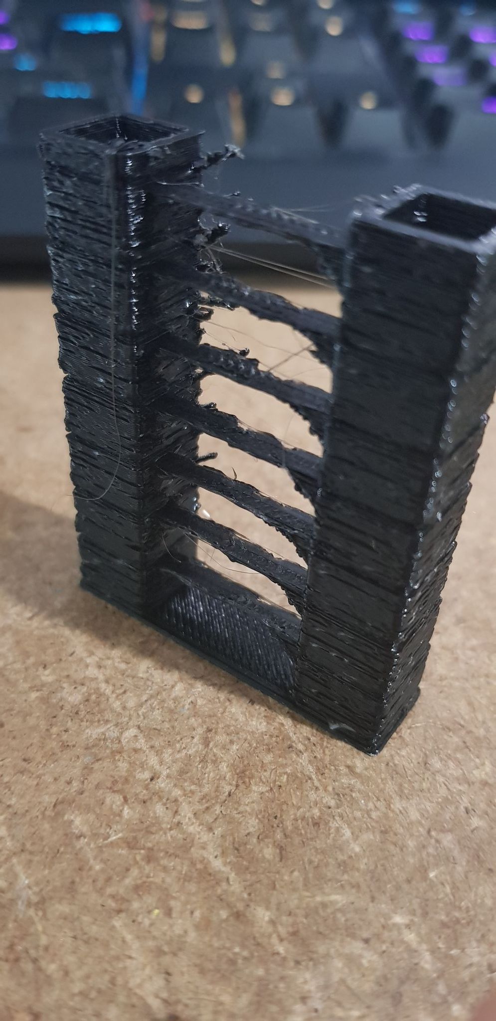

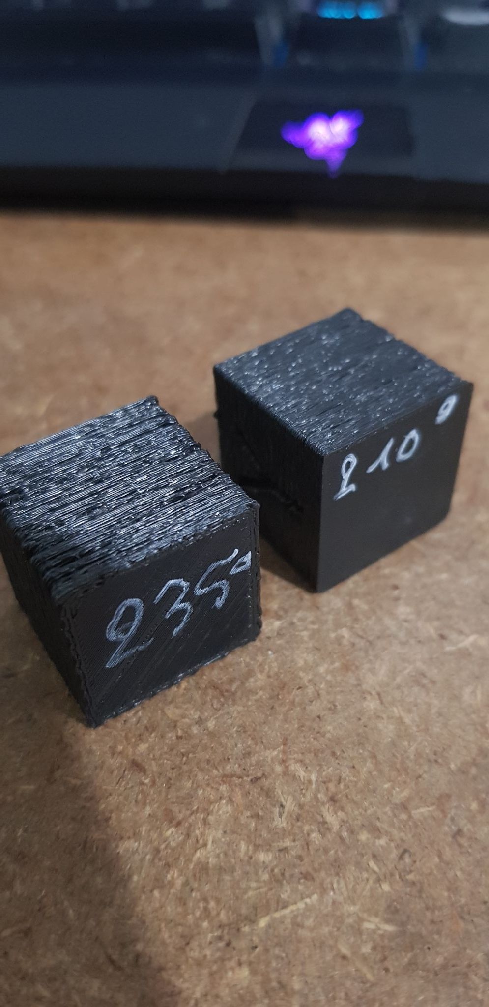

Voici :s pour info ça commence tout en bas à 230 et fini normalement à 190... je dis normalement parce qu'à la moitié du 190 le print s'est barré... -

225??? c'est pas trop chaud pour du PLA? -

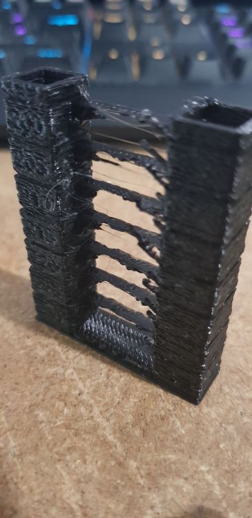

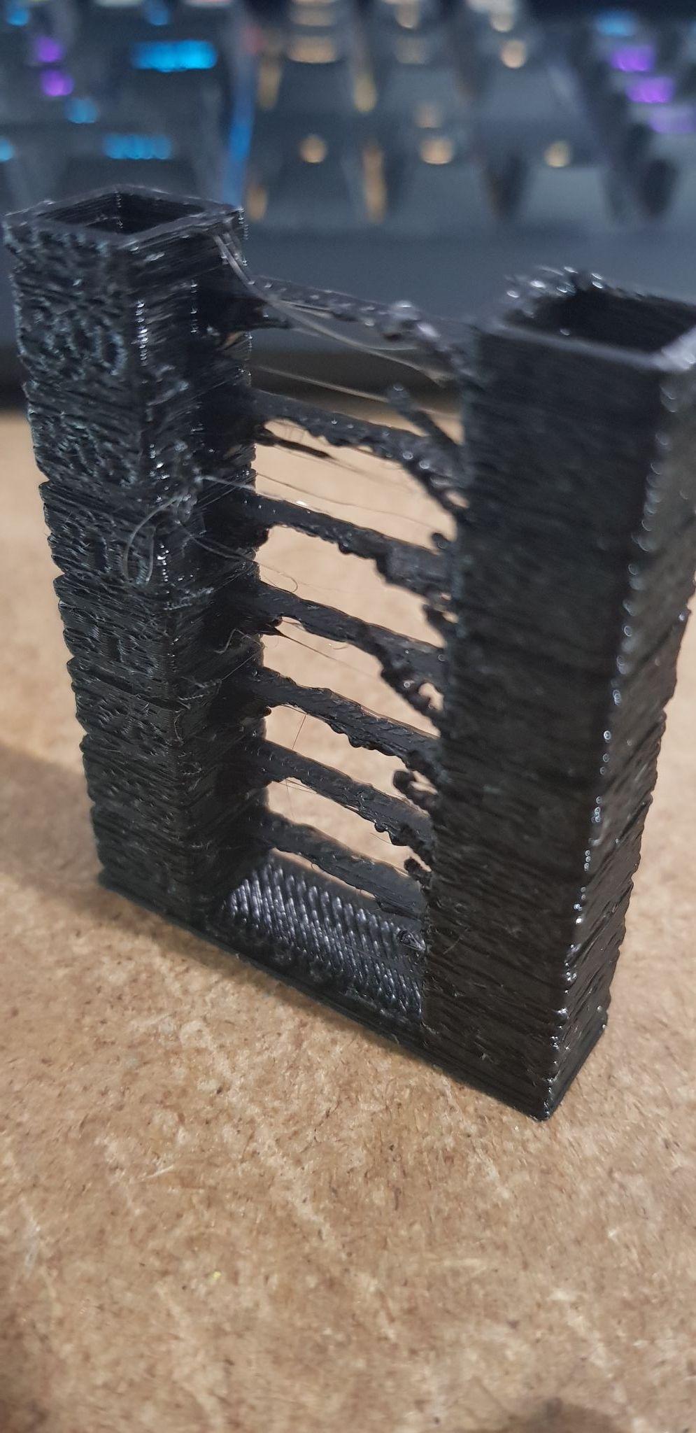

J'en ai besoin parce que sinon je ne peux pas faire le réglage du bltouch quand ça doit aller en dessous du 0 paramétré lors du dernier calibrage. Si, on peut désactiver M503 pour libérer de l'espace lors de la compilation (il m'en manquait à cause de la faible capacité de la carte mère de base) le M503 stock des infos à chaque fois donc pour éviter de surcharger le système (qui m'a dit d'aller me faire voir si je laissais ce truc) j'ai dû l'enlever Je test M501 après le second test print... peut pas faire les deux en même temps Voici des photos dans tous les sens du premier test print : -

Alors le M851 et le M92 c'est bon, c'est quand je fais le M211 S0 que ça ne s'enregistre pas (j'en ai parlé plus tôt quand je disais que j'avais l'impression que les modifications par Gcode ne s'enregistrait pas) Et le M503 est désactivé par manque de place... c'est aussi pour ça que je voulais changer de carte mère histoire d'avoir assez de place pour ne pas avoir besoin de tronquer des éléments... Mon test print est fini et... ben il est un peu dégeu... La première et la dernière couche sont 1000000 fois mieux! mais les côtés... on m'avait conseillé de déshydrater le pla, ce que j'ai fais avec un déshydrateur 2 fois 4h à 45°, mais je me demande si ça a été suffisant... ou si c'est autre chose...j'ai revérifié pour la millième fois les roues et courroies mais tout est bien vissé/tendus... 2ans que je l'ai cette imprimante, plus ça va et moins ça va... point positif, à force de devoir tout vérifier/démonter/remonter... je peux quasiment la remonter les yeux fermés lol -
