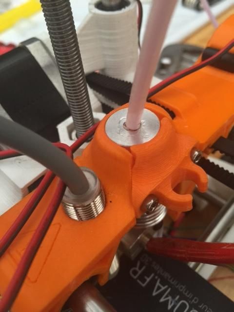

    Rebonjour à tous J'ai reçu hier soir la tete de rechange ... elle s'adapte très bien en terme de taille sur la dagoma mais (car il y a toujours un mais) elle n'a pas d'embout pour le PTFE ... (voir photo) Du coup j'arrive à faire une impression ... en assurant à la main la liaison entre le PTFE et la tete (en maintenant la pression, je vous laisse imaginer le tableau) La bonne nouvelle est donc que j'arrive maintenant à peu près à imprimer des objets ... mais bon ce n'est pas viable. Quelqu'un a-t-il déjà eu affaire à une tête de ce type ? y a-t-il une astuce/bricolage pour assurer la liaison ?

    Merci pour votre aide. En effet, le tube n'était pas assez enfoncé. J'ai relancé une impression, cette fois plus de "tire bouchon" mais pour autant au bout de quelques minutes le filament ne sort plus quand même et le moteur claque Lorsque je retire le fil à chaud, ça fait comme un bouchon au bout (c'était déjà le cas sur les photos de tout à l'heure, mais moins visible). J'en ai repris une Ce qui est étonnant c'est que le filament est froid au bout lorsque je le retire je vais essayer de (re)démonter la tete d'impression ... :-/ Merci encore
