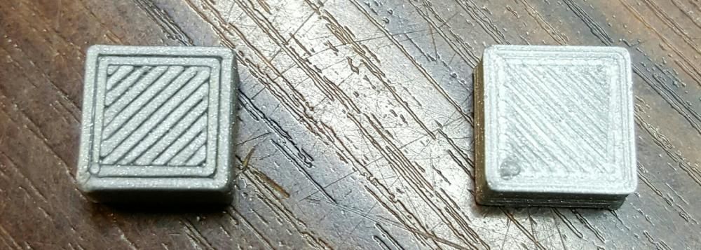

  11. Bonjour à tous Je voudrais passer avec le logiciel officiel cura. J'ai fait plusieurs tests satisfaisants mais j'ai quand même un problème sur ma première couche: La densité de ligne n'est pas assez serré. J'ai testé plusieurs réglages... on va finir par y arriver! J'aimerais connaître vos méthodes soupira pour faire une première couche bien lisse et bien serré souvent la première couche peut se retrouver en haut de la pièce donc bien visible. Pouvez-vous partager des astuces ou des réglages sous cura à 15. Merci d'avance et bonne impression à tous. Je joins une photo à gauche la pièce sous cura 15 et à droite le type de première couche que j'aimerais.
