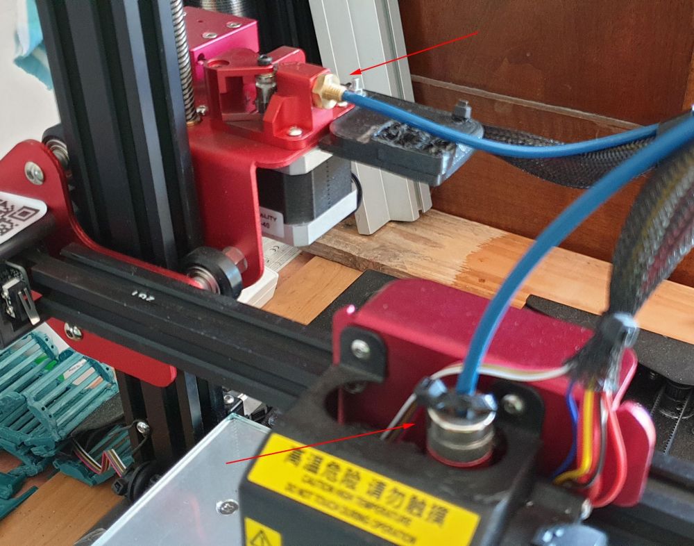

comment protéger fils sortie tête impression ?
Hilson en réponse au topic de Hilson dans Entraide : Questions/Réponses sur l'impression 3D
merci de me répondre. Belle pièce ! que tu as fabriqué je suppose ? elle est en 2 parties ? c'est un truc comme ça. l'avantage de ton A10 c'est que cela arrive et reste à la verticale. Moi,sur la CR10S pro vu la largeur (environ 30cm) les fils se couche, et si je rigidifie à la verticale je vais avoir des soucis. Ou alors il faut que je rallonge le tube capricorne et toute la filasse. voir 2 photos (une en position à gauche et l'autre à droite (les photos sont inversées- la 1ére pour la position à droite) je pense qu'il faut que je fasse une pièce articulée (?) Pourrais tu m'envoyer tes fichiers STL pour voir comment c'est fait. -
Bonjour, Concerne CR10S Pro => mais aussi d'autres modèles Je commence à regarder de près la mobilité des fils sur le haut de la tête d'impression. Sur l'axe X il y a une grande amplitude (normal puisque l'on est sur un débattement d'environ 30cm) Cet ensemble avec le tube sort à la vertical mais se trouve en position presque couché en fin de course à droite. D'où ma question . . . YAtiKaikun qui a créé une pièce pour solutionner la chose ?

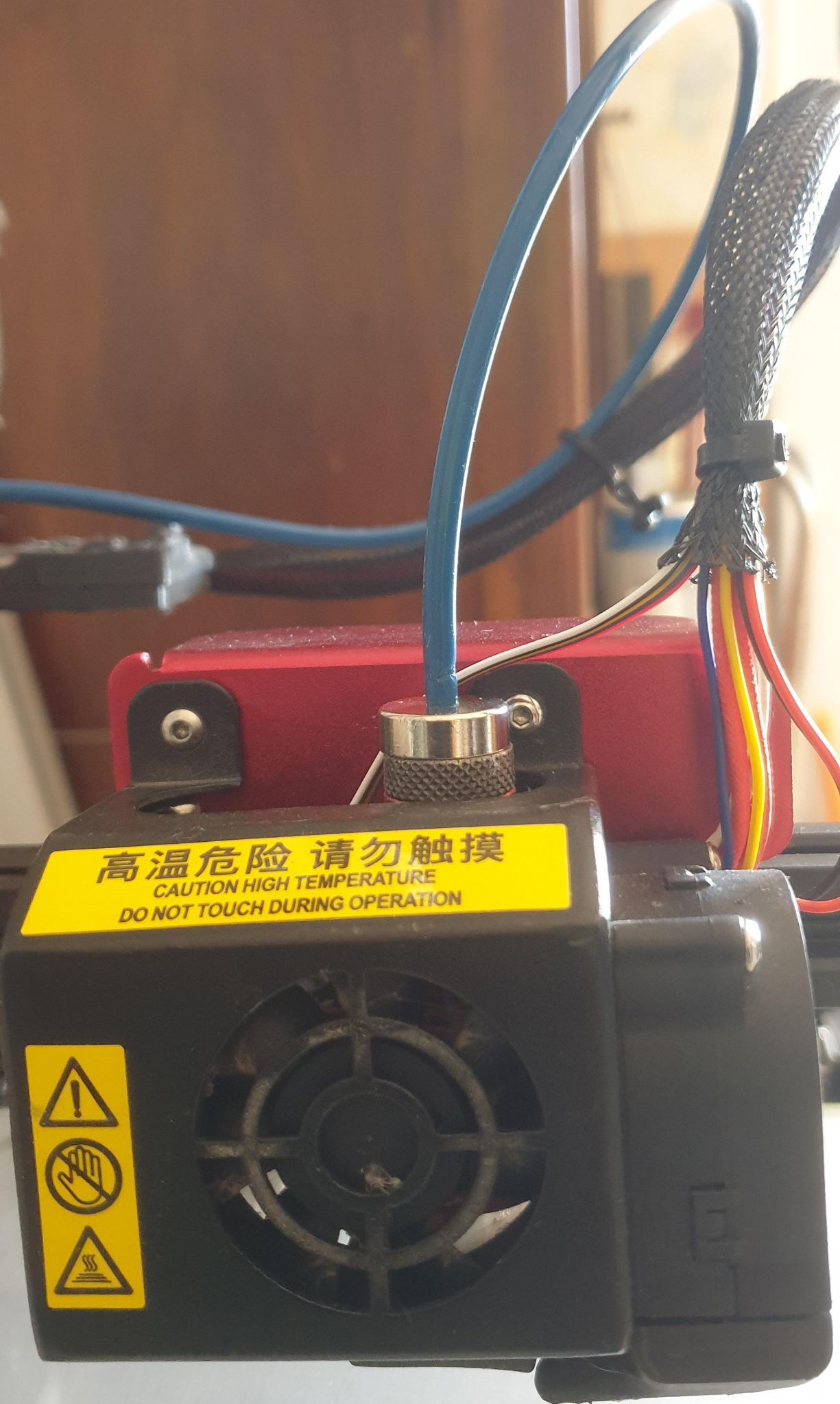

Bonjour à toutes et tous, je vais clôturer ce sujet puisque il semble que ce soit résolu. Je vous remercie d'avoir participé La résolution du problème : lié à l'installation du kit magnet MK. le bouchon de filament fondu et refroidi dans la buse . Causé par l'installation initiale de la partie du tube plongeant dans le radiateur et le 1er aimant. Ce morceau de tube doit être absolument monté à chaud pour qu'il colle parfaitement au méplat dans le radiateur, ce que je n'ai certainement pas fait à l'époque, il y a plusieurs mois. Avec l'aide de chez "Hotend" https://www.hotends.fr/fr/ nous avons tout revu du début à la fin J'en profite pour souligner la disponibilité et compétence de Hotend qui fabrique et distribue (entre autre) le magnet. Chapeau à eux, parce que par les temps qui courent ce n'est pas habituel Voilà merci encore -

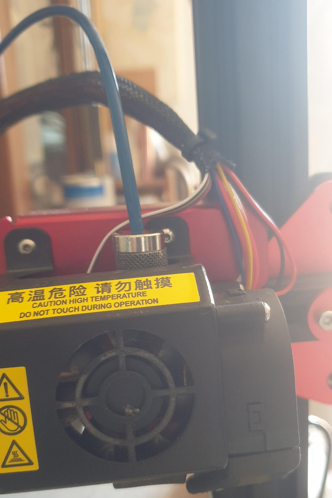

"Ton extrudeur n'est pas d'origine ? si c'est le cas l'as-tu bien réglé ? " voir la photo l'extrudeur est d'origine. la connection avec le tube fait parti du Kit "Hotend=> magnet MK" voir le lien plus de plus haut a été réglé au poil sur une longueur d'extraction de 100mm Pour les températures je ne ferai des essais que mardi, demain je fais une coronarographie (Nice toute la journée) D'ici là j'aurais aussi une réponse de chez Hotend pour ce problème, le mec est sympa donc.... côté sympa il n'y pas que lui, vous aussi les gars, vraiment agréable de se sentir épaulé. Tous vos conseils sont plus que positifs. merci encore à tous -
Avec le magnet MK de chez "Hotend" il n'y a pas de pneufit côté extrudeur. Voir la photo. J'ai déjà contrôlé côté magnet et buse, maintenant je peux refaire le montage. mais c'est du côté extrudeur que le tube bouge à chaque claquement (extrudeur) ensuite il doit rogner un peu le filament en grignotant et l'entraînement se fait mal. Moi je pense à un truc comme ça, MAIS cela serait du peut-être à une température de buse pas adéquat => passer de 205° (actuellement à 204° ou 206° ?) (ou 203° à 207° ?) -
très sympa de m'a^porter tous ces détails. MAIS moi j'en ai oublié un de taille Mon système est relié avec le magnet MK => https://www.hotends.fr/fr/accessoires/71-magnetmk10-v2.html donc du côté buse rien ne bronche, mais c'est du côté extrudeur que ça claque, et là pourtant je n'ai pas de Bowen c'est un écrou avec cuivre qui serre le tube. je pense que c'est de ce côté qu'il faut que je cherche. je vais questionner "hotend" le fabricant. C'est pourquoi au début je parlais de température à la buse. -

Hilson a posté un sujet dans Entraide : Questions/Réponses sur l'impression 3D
J'ai ce problème depuis quelques temps. Mon impression ne se termine pas pour cette raison ? mais que de temps en temps ! En préalable , j'entends l'extracteur qui claque. Lorsque je découvre le problème je me retrouve avec un filament qui a été rogné par l'extracteur parce que je pense que le filament ne pouvais plus sortir. Je suis à 205° sur la buse avec une PLA noir de chez grossiste 3D. Faut-il jouer sur ce paramètre ? ou 1 autre ? Merci d'avance
