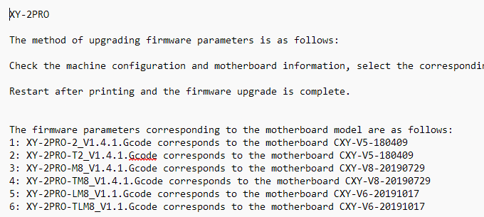

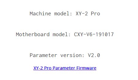

Désolé de répondre après que tu ai eu la solution J'ai une question, les fichiers envoyés par tronxy étaient ils différents de ceux que tu montres sur ton premier post. Pour moi, mais je peux me tromper, les fichiers que tu nous montres sont ceux pour les firmwares Chitu qui devaient s'arrêter à la version 0.92. Les versions 1.xx et 2.xx sont des firmwares Marlin. Donc Tronxy a du t'envoyer des fichiers de ce type

Oui et non, l'interface Tronxy nécessite des fichiers supplémentaires. Désolé, je n'ai pas les fichiers pour la 500 à jour. Mais voilà un exemple des fichiers pour se mettre une 500 pro avec l'interface "Tronxy". Vielle version usine (Ci besoin, @Daniel U10, je te les envoie par mail) Donc le premier, vous l'avez compris, est le fichier firmware, les autres ne sont uniquement là pour l'interface graphique. Avant la compilation du Marlin "Tronxy", si l'on veux conserver l'interface "Tronxy", on met (ou laisse car je crois que c'est par défaut) Et on respecte les autres instructions. On compile. On copie le dossier update dans une sd, Clic-Clac Merci kodak. Bref, Mais effectivement, si tu mets l'interface Marlin, Mais que pour une raison X ou Y tu veux revenir en arrière, il faudra recompiler et ajouter les fichiers précédemment cité. Je vais fouiller dans mes posts et mails, j'ai peut être le lien google drive vers les fichiers en question Bon, en relisant moins vite les réponses de @pommeverte, et en reprenant un post pas si vieux Je viens de comprendre la mésentente entre nous et ce problème d'affichage si on veux basculer sur l'interface Tronxy. Alors effectivement, si tu pars des fichiers sources Marlin pure, que tu te fais une conf pour une CORE XY et que tu l'injectes comme ça, alors oui, il va surement y avoir des problèmes sur l'affichage et le contrôle tactile. Il faut absolument prendre les fichiers source Tronxy depuis Github et pas autre chose. Et en ce qui concerne les fichiers de l'interface "Tronxy", ils se trouvent dans le dossier "update" de ces mêmes fichiers sources -
