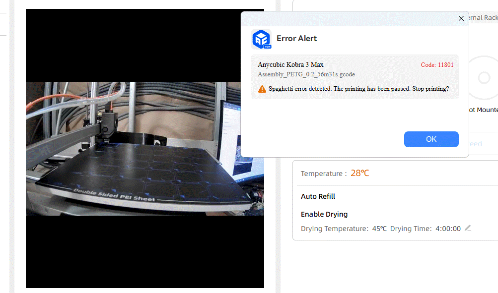

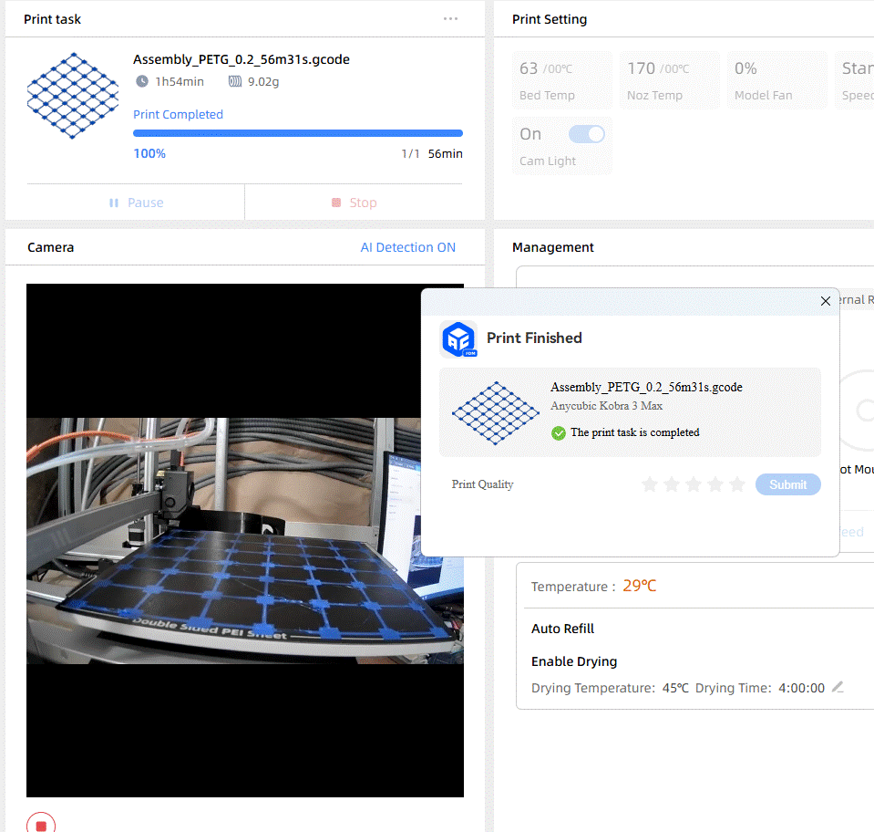

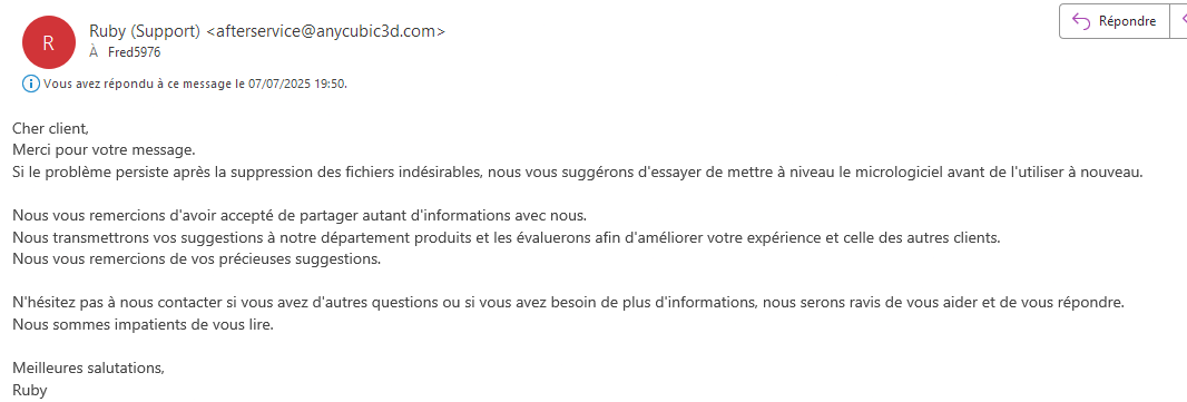

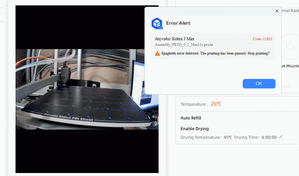

  1. Alors, alors. 10 jours après le dernier post. Mais que c'est il passé. A la fois plein de choses et rien. Je continue mes tests. Comme tout semblait bien allé, j'ai branché une cam (en théorie, on doit pouvoir faire du time laps et du controle d'impression via une IA, c'est marqué sur la pub). Misère, mais pourquoi faire confiance à la pub d'un constructeur, dites moi!!! Donc messages d'erreurs, Pour le controle de spaghettis, ben l'impression s'arrête alors que franchement je ne vois pas pourquoi, enfin surtout après tout ce que j'ai pu avoir Surtout qu'à la fin du print test, il aurait pu s'arrêter bien plus tard Pour le time laps, message d'erreur, pas assez d'espace. A oui, j'ai eu le malheur de leur dire que j'avais monté le plateau tout neuf jusqu'à 95°C Bref, retour vers le SAV et voici ce qu'il me répond Alors, la phrase "Veuillez vous assurer que l'espace intégré est suffisant" m'a laissé perplexe. Pourquoi? Ben déjà, on ne connais pas la taille de l'espace dispo. Ensuite, il est écrit, je ne sais plus ou, que tu es limité en taille de clé USB. Bref après un petit contrôle, la clé USB d'origine ne fait "que" 4Go. Bon ben je prends une 16 Go, formatée FAT32. Rien n'y fait, toujours le même message. Je désinstalle totalement Rinkhals ( qui n'avait pas disparu finalement), et je fais une mise à zéro du système. Bon ben là c'est simple, plus de cam, le système fait un test de compensation des vibrations tout seul à chaque démarrage de print. Je refais un mise à zéro du système, une calibration complète. Toujours la même chose, et le petit truc en plus, les prints se décollent. P*t?*:-( de b*?,!§ de Me--.. Re message au Sav. Réponse le lendemain: Allo, non mais allo, tu te fous de moi, je suis déjà à jour avec cette 2.4.6.5 Donc re mail et là on m'envoie Comme ils sont gentils, ils m'envoient vers les firmwares stock depuis le 2.4.4 https://drive.google.com/drive/folders/1SITJeiL9ojC22zy6vOxYi2ZpF2PDQ-ex?dmr=1&ec=wgc-drive-hero-goto A votre bon coeur, mesdames, messieurs. Pour être bien sur, j'ai rétrogradé à la V2.4.4. Puis j'ai refait une calibration complète et là miracle, retour de la caméra, et plus de tes de calibration des vibrations au démarrage. Fausse bonne joie, plus de message lors de la mise en option du timelaps. Alors bien que ça m'ai créée un dossier dans la clé usb, à la fin du print, se dernier était vide. Pour finir, dernière mise à jour vers la dernière version (V2.4.6.5). calibration totale. Et NADA, plus de print qui se décolle (cumul de 6 prints pour un temps total de 30 heures), plus de test non souhaité. BREF, je profite enfin de cette machine.

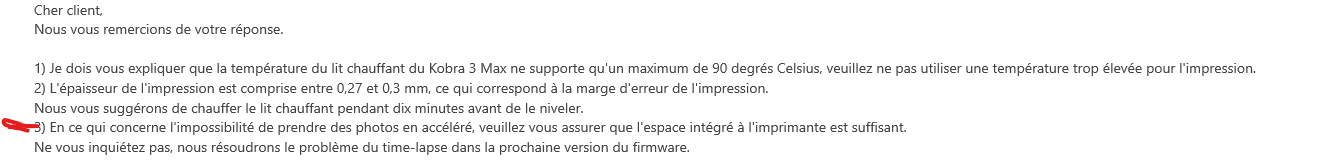

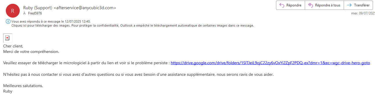

  2. Petit retour. J'ai contacté le SAV pour leur faire part du souci de nivellement. Dans un premier temps (2 semaines de délai), ils m'ont envoyé un capteur Z. Bien sur, même résultat. Je leur envoie le résultat d'un test de nivellement de plateau. Ils me répondent de controler la planéité du plateau. Je récupère un réglé validé au boulot, je fais une série de photo avec les défauts max sur 6 axes (+X,-X,+Y,-Y, et diagonales), j'avais des défauts jusqu'à 0.55mm. Ils me répondent et m'envoient une tête complète et un plateau complet (2 semaines à attendre). Tout ce petit monde est arrivé hier. Mais avant de monter le nouveau plateau, je fais un controle de planéité à froid. Je prends des photos, et envois tout ça au SAV en leur demandant leur avis (j'avais un coin arrière avec un défaut de 0.45 au niveau du cable du plateau, le reste était plutot propre et des écarts inférieurs à 0.2mm). Ils me répondent que le système est capable de compenser 0.3mm de défaut (me demander pas pourquoi, ils m'ont répondu en espagnol ) Bref. J'ai monté le nouveau plateau, refait un calibrage complet et un print de test (1 couche de 0.2mm) pour vérifier la première couche. Alors que ça semblait mal barré (impression arrêté parce que l'IA détection a vu des spaghettis), je poursuis malgré tout l'impression (j'avais pas nettoyé le plateau, ni mis de laque). Résultat, épaisseurs presque uniforme entre 0.27mm et 0.3 et un pic dans le foutu coin arrière gauche à 0.37mm. Bon c'est mieux que ce que j'avais au début quand ça voulait coller et sans passer par fluidd pour corriger le z offset. A oui, j'oubliai, rinkhals s'est désinstallé lors de sa dernière mise à jour. Alors certes, je pinaille pour 0.1mm, mais par expérience avec d'autres matières (surtout l'ABS et le PC), si je n'ai pas la bonne première couche, ce n'est même pas la peine de commencer un print, c'est mort, il va se décoller. J'attends leur réponse à mon dernier compte rendu. Je reste perplexe quand à leur réponse au fait que le capteur Z est capable de compenser 0.3mm de défaut !?! Ca me semble plus que bizarre
  3. Je ne sais pas si je dois être rassuré. En tout cas mon maillage change à chaque nivellement. Est ce une confirmation de la défectuosité du capteur Z? Aujourd'hui c'est ça Hier, j'avais la même forme, mais les valeurs allaient de 0.5 à -2 Avant hier, c'était pas encore ça C'est un capteur de pression, en forme d'équerre, pas bien grand. Donc à chaque impression lancé, j'attends les premières lignes et j'ajuste le z-offset. J'ai bien essayé de modifier le fichier de config, et en changeant la valeur du z-offset estimée à l'ancienne. Mais visiblement ça n'a eu aucun effet. D'ailleurs, j'ai toujours pas compris s'il valait mieux découper et envoyer par le slicer anycubic, ou enregistrer le gcode, et le lancer via fluidd ou moonraker
