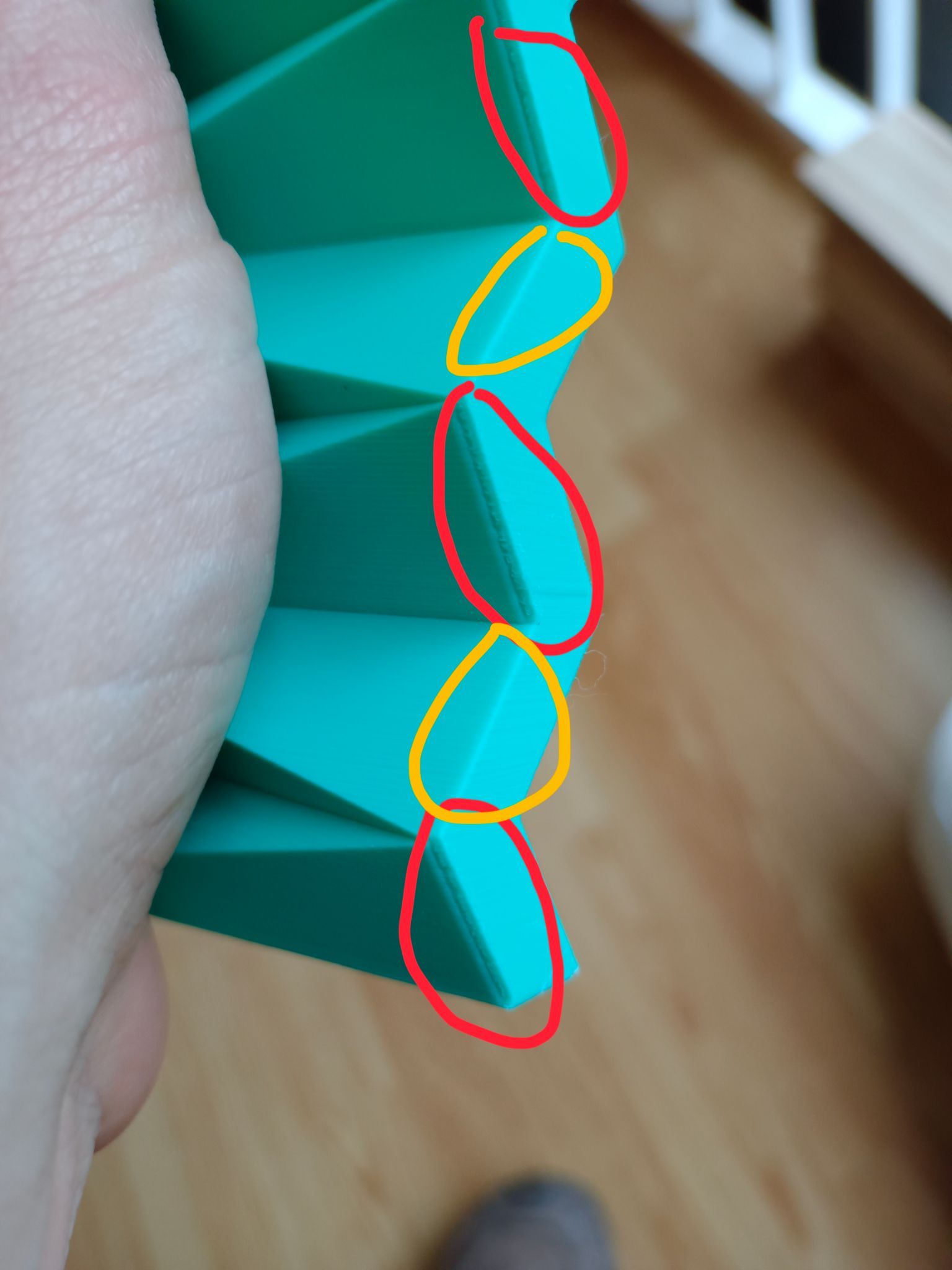

  2. Non je n'ai pas l'impression qu'il y ait de retractation du fil à cet endroit, il n'y a ce soucis qu'à cet angle, quand il est en porte à faux. Au-dessus de cet angle, le porte-a-faux s'inverse et donc ce nouveau biais repart dans l'autre sens, mais il n'y a pas ce problème. Je pense que cela est dû à l'impression en porte à faux e tle fait que cela soit un angle. Peut-on ralentir au niveau des angles ? Je trouve qui tourne vite, peut-être que c'est la raison ? Pourtant, la tête part bien (en visualisant ma photo) de la gauche vers la droite pour imprimer les parois. De nouveaux quelques tests, avec un autre plastique, toujours pareil, l'ensemble est très clean, mais cet angle ne veut pas s'imprimer bien en porte-a-faux (rouge), alors que dans l'autre sens de la pente (jaune) tout va bien. Des suggestions ?

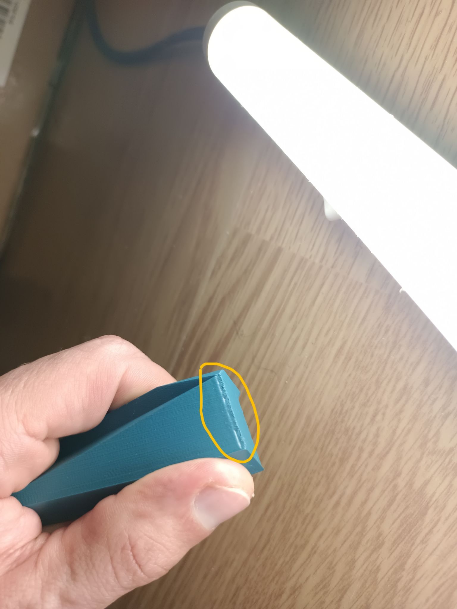

  6. Bonsoir, j'ai un problème récurent d'impression : l'angle n'est pas parfait, il y a comme une retrait sur 2mm environ alors que les deux faces qui font cet angle sont planes (ce n'est pas un angle droit mais presque, en tout cas cela ne devrait pas faire cela). Pour être sur que vous comprenniez bien le sens d'impression, mon pouce est sur la première couche. Puis il s'agit d'un porte-à-faux progressif. J'ai essayé beaucoup de choses, j'ai ralenti jusqu'à 15mm/secondes la paroi extérieure ! Il y a 3 lignes de parois, le chevauchement du remplissage est moindre (20%). Avez-vous une idée de quoi cela pourrait-il provenir ? Quel paramètre CURA pourrais-je changer ? Merci beaucoup par avance

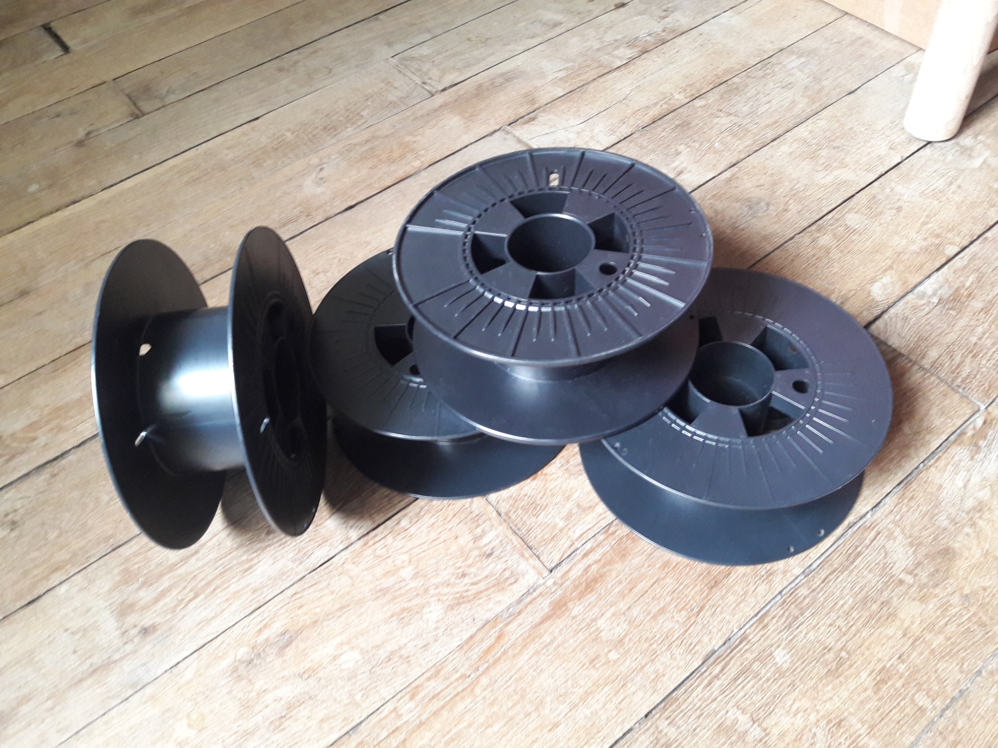

  10. OK, le système de "consigne" est encore peu évident à ce que je vois. eMotiontech m'a dit qu'ils réfléchissaient à utiliser des bobines en carton à l'avenir, ca serait déjà bien. En attendant je vais sans doute suivre vos conseils sur de la réutilisation chez moi, merci !
  11. Bonjour à tous, J'essaie de plus en plus d'acheter du PLA sur des bobines en carton, mais j'en ai un certain nombre en plastique que je n'ose pas jeter car même si c'est recyclable cela serait plus intelligent de les réutiliser comme de nouvelles bobines. Savez-vous qui cela pourrait intéresser ? Des entreprises qui les reprennent gratuitement peut-être ? Merci pour vos réponses ! Florian

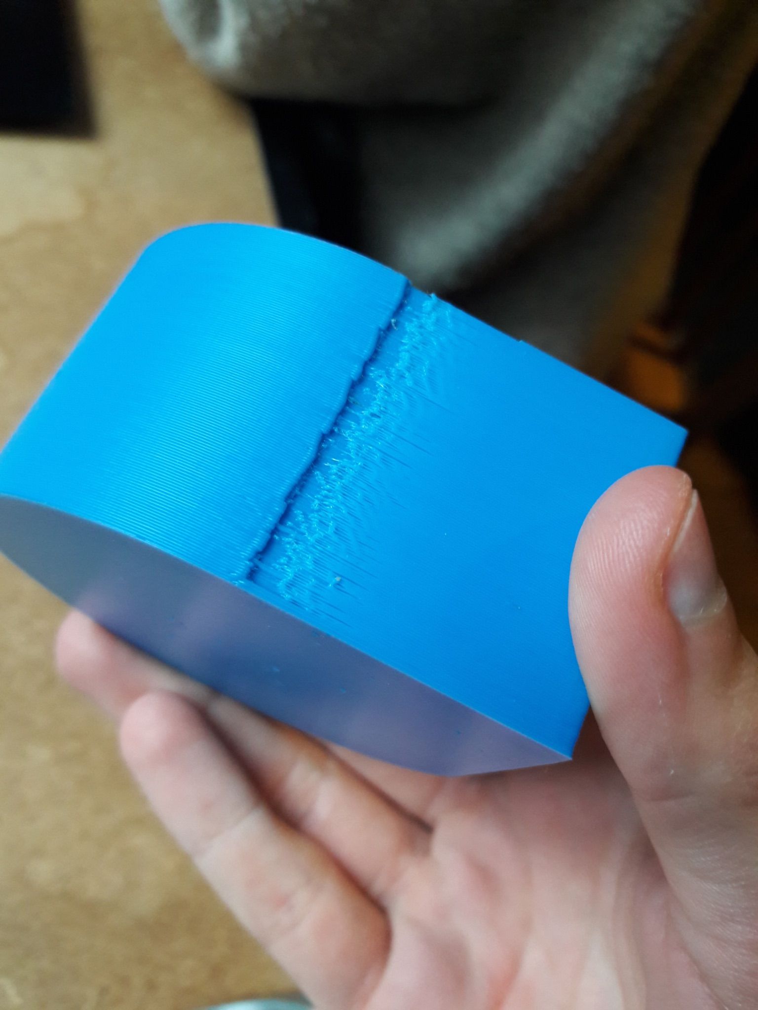

  13. Bonjour à tous, Comme en atteste cette photo, j'ai un souci d'impression au niveau de la jointure en Z. En effet, j'ai spécifiée cette dernière dans cura pour être à cet endroit, pour toute la hauteur. En revanche, il manque de la matière. J'ai essayé de modifier plusieurs paramètres (désactivation rétraction, filtrer les trous, débit minimal de paroi extérieure, etc.) mais rien n'y fait. Même si l'objet présente des courbes, ce problème intervient sur une partie "droite" et plane. Pouvez-vous m'aider ? Merci d'avance,
