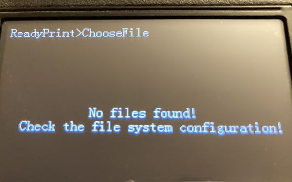

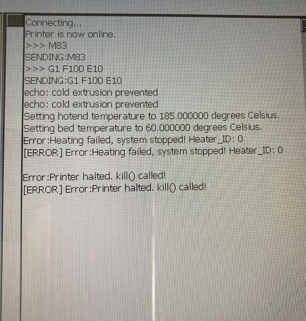

J'arrive à me connecter avec pronterface, mais pas avec ideamaker. Par contre l'écran/clavier s'est débloqué!!! Maintenant les boutons sont de nouveau fonctionnels Mais... (ben oui sinon ça serait pas drôle ) quand je tente "print" voilà ce que j'obtiens: Bien entendu, j'ai essayé avec une autre clé USB fraichement formatée avec un fichier Gcode venant d'être généré par Ideamaker. Même écran EDIT: OK j'ai trouvé! Suite au flashage, la carte USB n'était plus visible, il faut la remettre en priorité et ça remarche. Bref, je sais pas ce qui s'est passé mais tout remarche nickel (pour l'instant en tout cas) En tout cas merci pour votre aide.

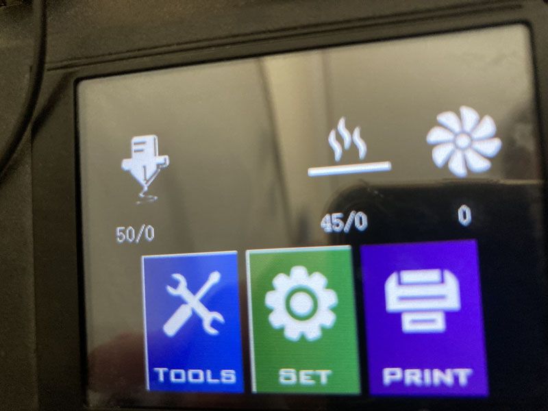

L'écran réagit lorsqu'on appuie sur un bouton, c'est juste qu'à part la sélection qui change il ne se passe rien d'autre. J'ai quand même testé de desserrer l'écran, mais sans succès. Toujours pareil. Avant d'acheter une carte de remplacement, j'aimerais quand même tester l'imprimante via fronterface. J'ai juste le code trouvé sur un tuto pour extruder un bout de fil, il n'y aurait pas un code simple pour vérifier que l'imprimante fonctionne bien en imprimant un petit objet? (oui je connais pas non plus fronterface )
Ecran flashé = problème identique, ça n'a rien changé
OK merci, je vais acheter une carte microSD. HC ou XC on s'en fiche j'imagine? Je n'y connais pas grand chose en imprimante, mais ne serait-il pas possible que ça soit le problème de chauffe qui empêche de se servir du clavier/écran? Même si il ne commande plus rien, il réagit à la pression sur les boutons quand même. Je dis ça comme ça...
C'était via le PC avec pronterface. Je ne peux strictement rien faire avec l'écran de l'imprimante. La 1ere fois que j'ai lancé pronterface les temps étaient à Zéro, et j'ai lancé la chauffe manuellement mais ça a planté. Quand j'ai re-essayé la 2eme fois (tjrs manuellement) ça a marché. La seule chose que l'écran fait au démarrage, c'est qu'il affiche les trois boutons avec l'angle gauche plus clair (sélection) et dès que j'appuie sur print, l'angle clair disparait de ce bouton, et si j'appuie sur les autres boutons, l'angle clair de sélection bouge, mais c'est tout ce qui se passe. Tu conseilles un flashage avec une micro SD c'est ça? En !USB pas possible? Avec quels fichiers? Merci.

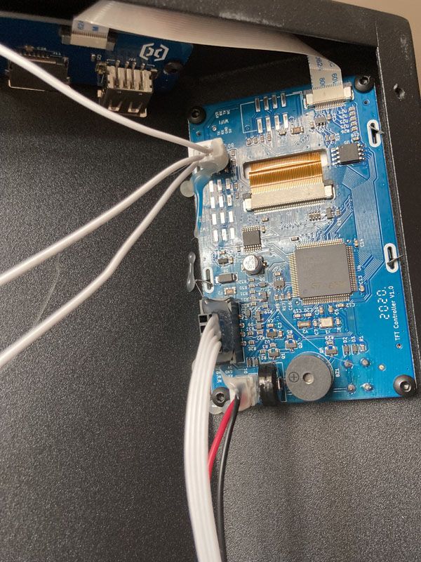

Bonjour, je ne suis quasiment jamais servi de cette imprimante (faute de savoir le faire correctement pour avoir de bons résultats) et alors que je venais juste de m'y remettre dans l'espoir d'avoir enfin une imprimante utilisable elle décide de me lâcher. Bref: l'imprimante n'avait pas tournée depuis des mois. Avant hier j'ai suivi un tuto de calibration https://3dprintbeginner.com/extruder-calibration-guide/ ainsi qu'un réglage de la vis de l'extruder. J'ai connecté un pc portable à l'imprimante et tout s'est bien passé. J'ai imprimé quelques pièces faciles sans soucis. Et aujourd'hui j'ai imprimé le fameux cosmonaute en petit modèle. Il présentait bien. Mais quand j'ai voulu relancer l'imprimante... elle bipe, l'écran s'allume mais impossible de faire quoique ce soit avec: le mode "print" n'est plus sélectionnable et les autres ne font rien sauf changer le contour de sélection au bord du bouton. J'ai essayé avec diverses clés USB mais rien n'y fait. J'ai alors utilisé Pronterface en connectant l'imprimante et la 1ere fois j'ai eu ce message: J'ai tout éteint et j'ai recommencé. Cette fois l'imprimante a bien extrudé 1cm comme demandé. J'ai tenté un nouvel essai au clavier. Rien de rien. J'ai alors démonté le fond pour voir si tout était bien branché. Il me semble que oui: Voilà, j'ai fait le tour de ce que je pouvais faire, et j'espère que quelqu'un pourra m'aider. Merci.
