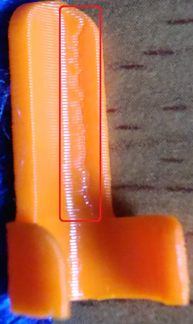

    Hey ! Je reviens à la charge ! Problème réglé en gros. J'aimerais savoir votre point de vue et surtout si il y a un moyen de cacher ça : On voit bien où la couche commence et se finit ^^

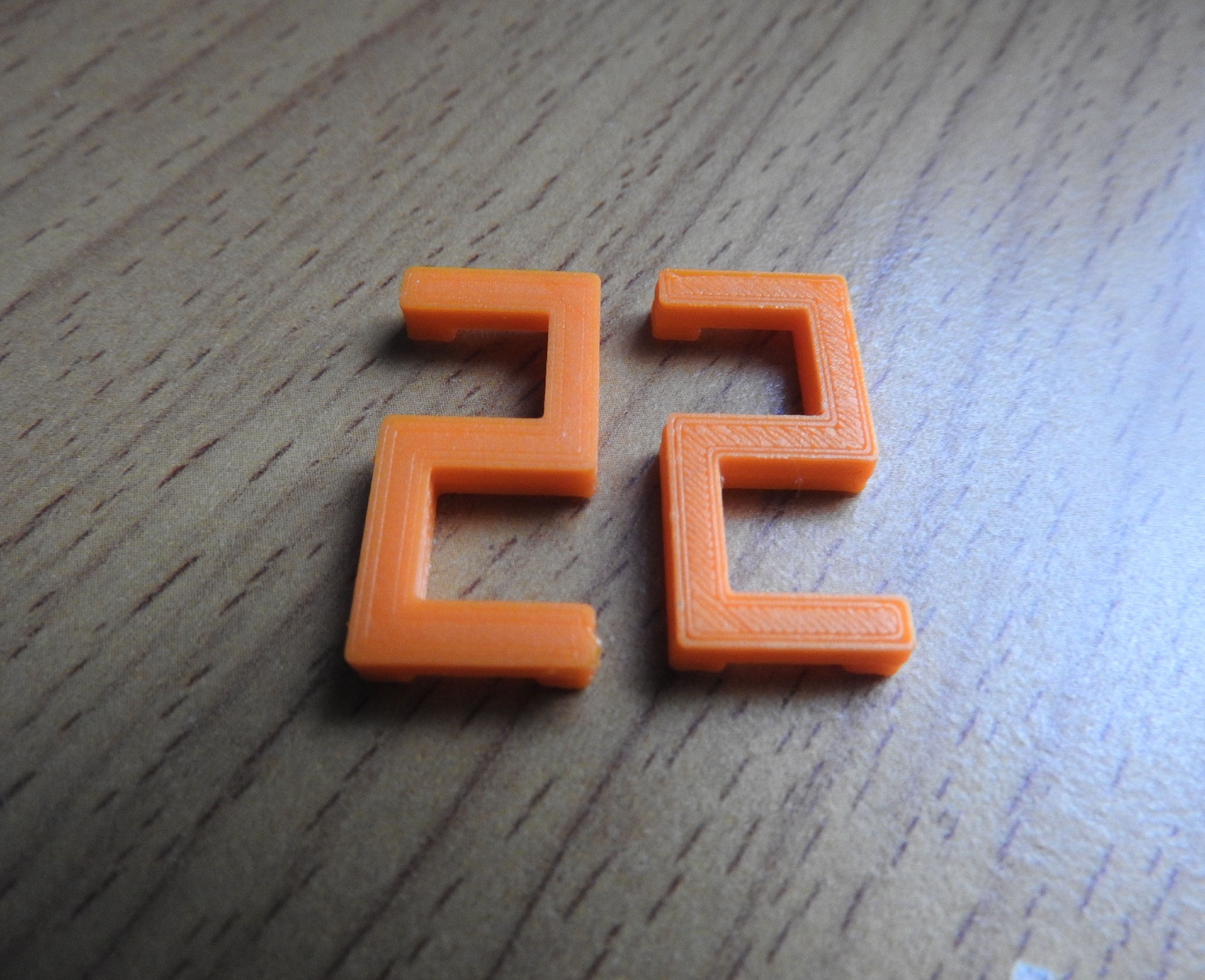

  13. Hello, J'ai imprimé 2 tendeurs pour les courroies, il les a fait une par une car il y avait assez de distance entre les deux, et pour le coup je vois la différence entre les 2 premières couches. A droite la première pièce, à gauche la deuxième qui est largement plus propre sur cette couche ! Il n'y a que la température qui joue là ou aussi l'extrudeur ?
