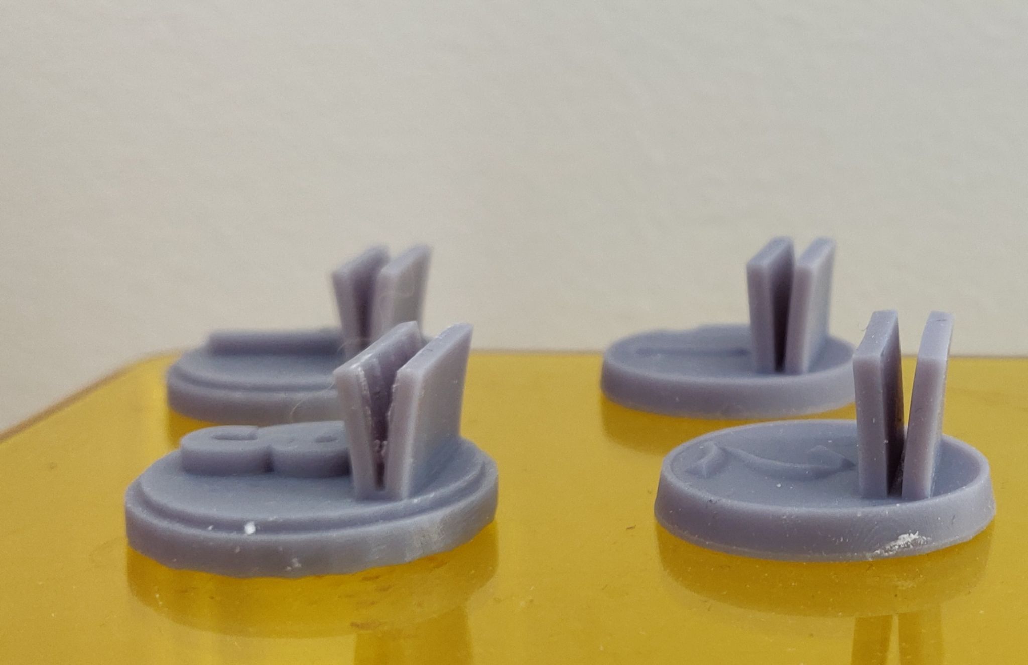

  1. Bonjour, La seule solution que j'ai trouvé est de mettre des supports de manière très régulière sur le long du socle, sans forcément devoir mettre de gros supports. J'imagine que la déformation est due à l'effet ventouse provoqué à chaque levée de la plaque, qui doit tirer trop fort et déformer les bases. J'espère que ça pourra éventuellement t'aiguiller pour tes prints ^^

  6. Bonjour à tous, Je souhaitais fa ire des socles pour JDR dans lesquels glisser des petits portraits. Mais la zone support du papier se déforme à chaque fois. J'ai essayé avec des "murs" plus ou moins épais, plus ou moins resserrés, laisser plus ou moins longtemps aux UV, mais le problème reste le même. Je suppose que le problème vient de la conception en elle même mais je n'ai aucune idée me permettant de solutionner le problème. A savoir que la pièce sort parfaite de l'impression. C'est après quelques heures que la déformation se remarque. Quelqu'un aurait-il une idée sur la manière de procéder ? Merci !
  7. Bonjour, Pour moi le plateau est bien réglé. Quand j'enlève la feuille de réglage, je ressent le même niveau de légère résistance de chaque côté. J'ai effectivement imprimé à 3 reprises un plateau avec 6 figurines différentes réparties sur le plateau, le problème est le même sur chacune d'entre elles. Je les incline a chaque fois. Les pieds des supports sont bien collés et bien à plat à chaque fois.

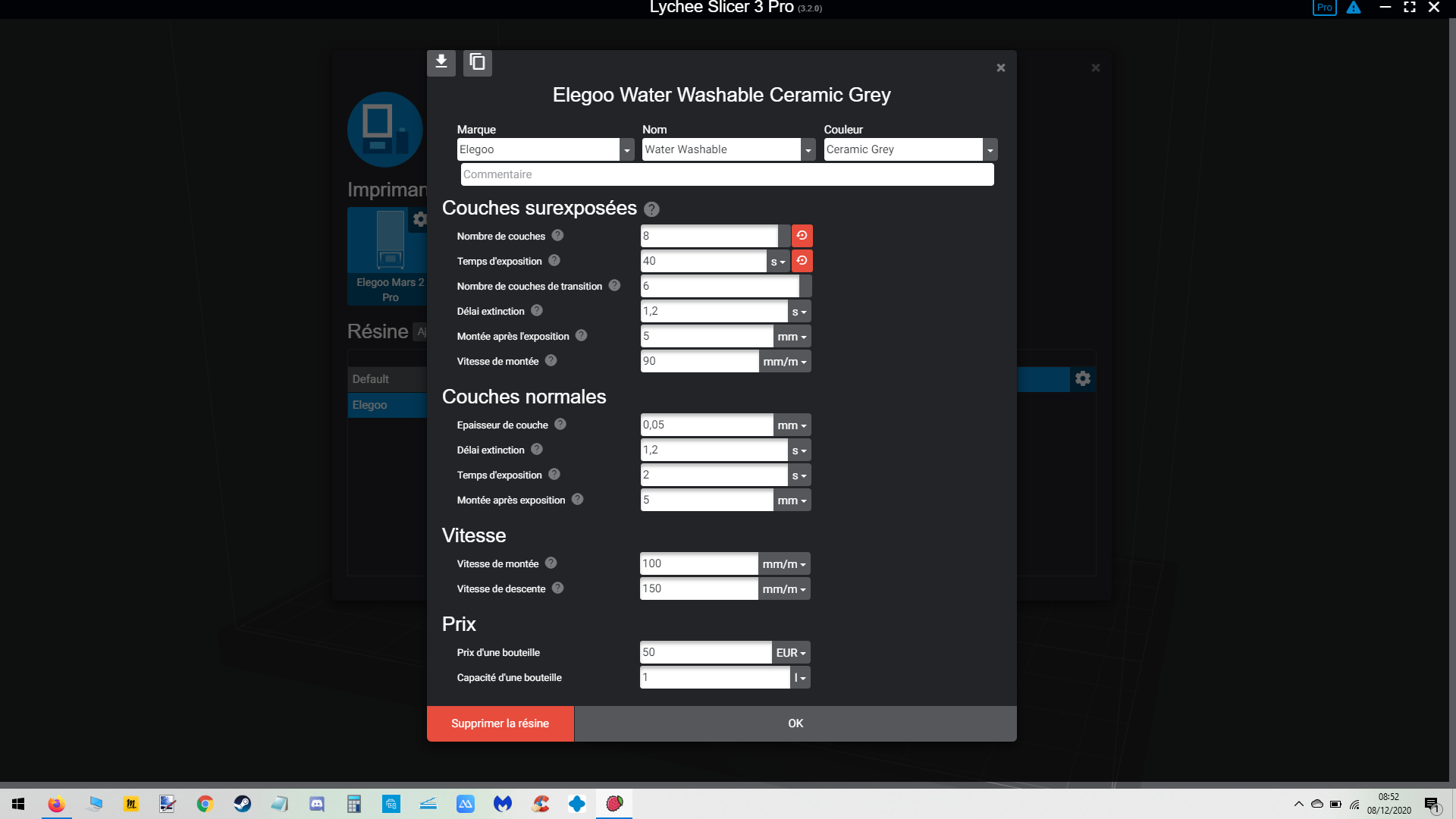

  8. Personne d'autre pour me donner des pistes ? J'ai essayé de rincer à l'eau à température ambiante, froide, ou tiède, même soucis... J'ai augmenté un peu le temps d'exposition des premières couches, idem Au cas où, je vous met les paramètres utilisés dans le slicer.

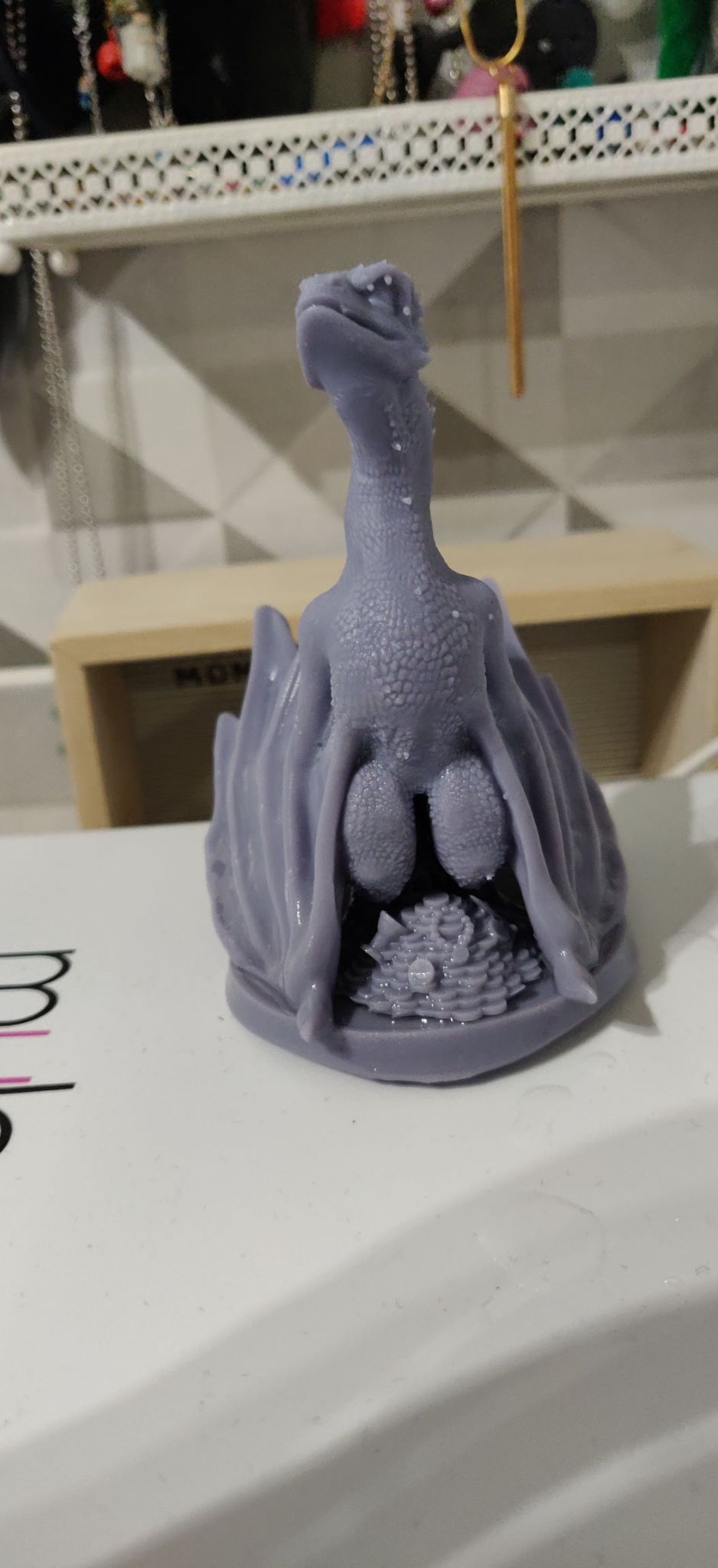

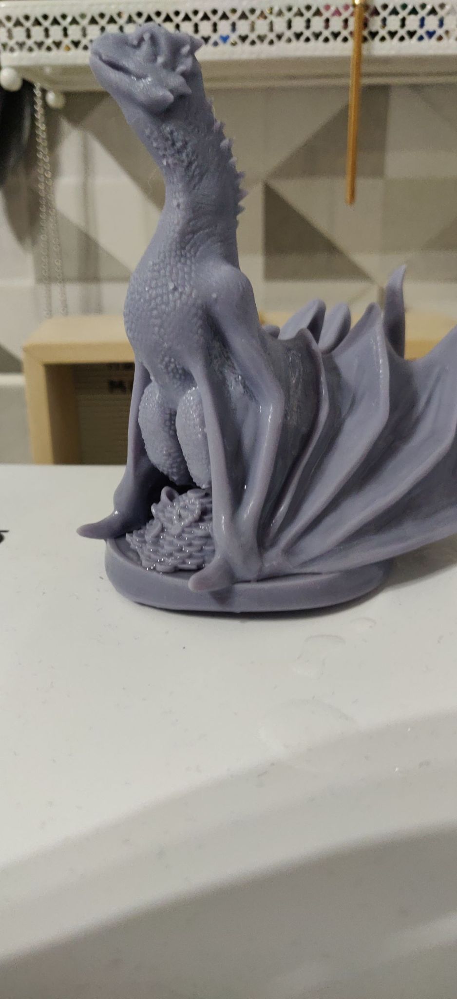

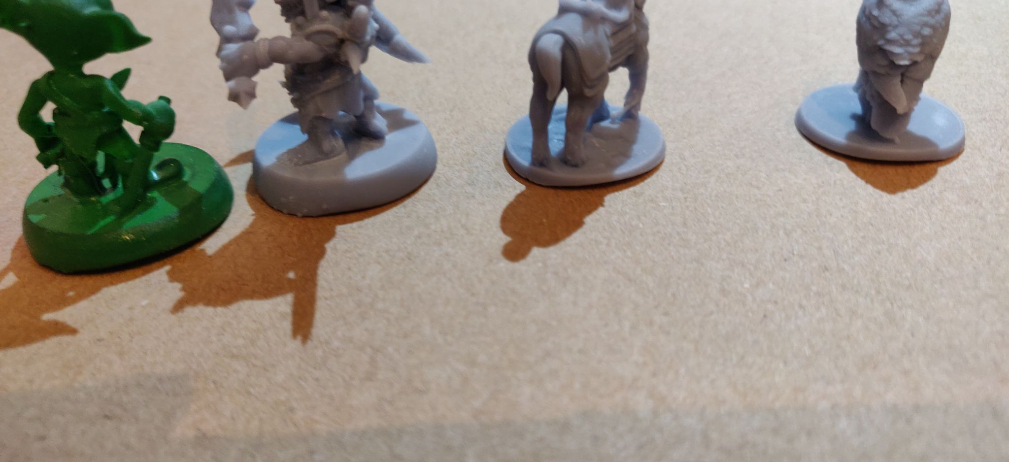

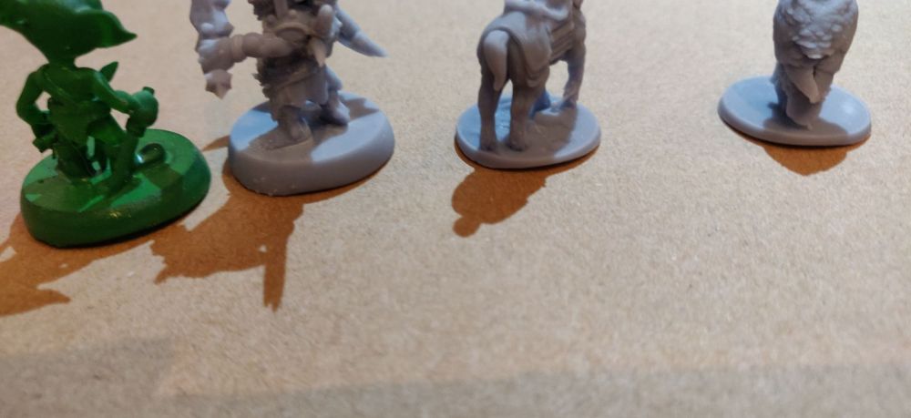

  10. Bonjour, Je débute tout juste en impression 3D avec une Elegoo mars pro 2. Globalement les premiers prints que j'ai effectués sortent bien sauf sur les bases des figurines. Elles ont toutes le même défaut de base un peu incurvée à un seul endroit. J'ai testé avec des fichiers différents et 2 résines différentes (mais que des résines lavables à l'eau), j'ai re réglé le plateau, le problème est le même. Ce défaut n'est présent que sur les bases, les figurines en elles même ne présentent pas vraiment de défaut visuel. J'utilise Lychee Slicer et j'ai gardé les paramètres qu'il indique par défaut pour les propriété de l'imprimante. Pour le moment j'utilise la fonction des supports automatiques. Est-ce dû à une mauvaise orientation de mes figurines, ou à des supports mal placés ? Ou à un autre problème? Petite question subsidiaire concernant la solidité des endroits fins (par exemple, une flèche ou une épée sur une figurine). Y t-il des solutions pour les rendre un peu plus solides pour éviter la casse ? Merci à ceux qui pourront me donner des pistes pour régler ce problème

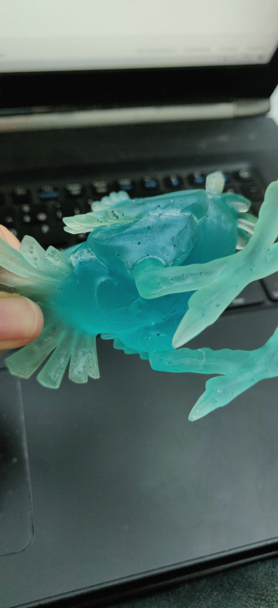

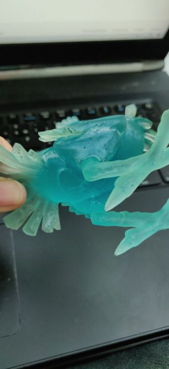

  11. Bonjour à tous, Je viens d'acquérir une Elegoo mars 2 pro pour me lancer dans le monde de l'impression 3D. J'ai acheté des résines lavables à l'eau. J'ai sorti une première petite figurine parfaite. Après j'ai fais 2 essais avec 2 résines de différentes couleurs, (une noire Geeetech et une clear blue Elegoo) j'ai eu des tâches blanches qui sont apparues au rinçage des pièces. J'ai essayé de rincer la seconde beaucoup plus longtemps que la première mais cela n'a rien changé. J'ai fait attention de bien nettoyer le bac à résine entre chaque print. De plus, la seconde a légèrement jaunie pendant l'exposition UV... Mais le vrai problème reste ces tâches blanches. Quelqu'un a t-il une idée d'où peut venir ce problème et comment le régler ? Merci
