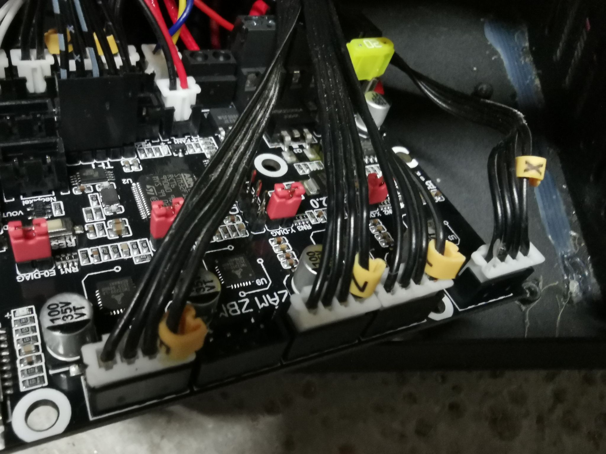

  8. bonjour, j'ai compilé Marlin 2.0.x avec config en titre, mais les moteurs font du bruit mais ne tournent pas bien (il broute)? j'ai réglé le Vref d'un moteur à 0.56 pour ampérage 0.9A du moteur. j'ai essayé avec un moteur 1.5A et le Vref du driver à 1.25. rien ça ne change pas. le M122 donne (avec seulement le X de branché : SENDING:M122 X Y Z E Enabled true false false false Set current 800 800 800 800 RMS current 795 795 795 1436 MAX current 1121 1121 1121 2025 Run current 25/31 25/31 25/31 25/31 Hold current 12/31 12/31 12/31 12/31 CS actual 12/31 12/31 12/31 0/31 PWM scale 236 14 14 0 vsense 1=.18 1=.18 1=.18 0=.325 stealthChop true true true false msteps 16 16 16 256 tstep max max max 0 PWM thresh. [mm/s] OT prewarn false false false false off time 3 3 3 0 blank time 24 24 24 16 hysteresis -end -1 -1 -1 -3 -start 1 1 1 1 Stallguard thrs DRVSTATUS X Y Z E sg_result stst * olb ola s2gb s2ga otpw ot 157C 150C 143C 120C s2vsa s2vsb Driver registers: X 0xC0:0C:00:00 Y 0xC0:0C:00:00 Z 0xC0:0C:00:00 E 0x00:00:00:00 Bad response! Testing X connection... OK Testing Y connection... OK Testing Z connection... OK Testing E connection... Error: All LOW

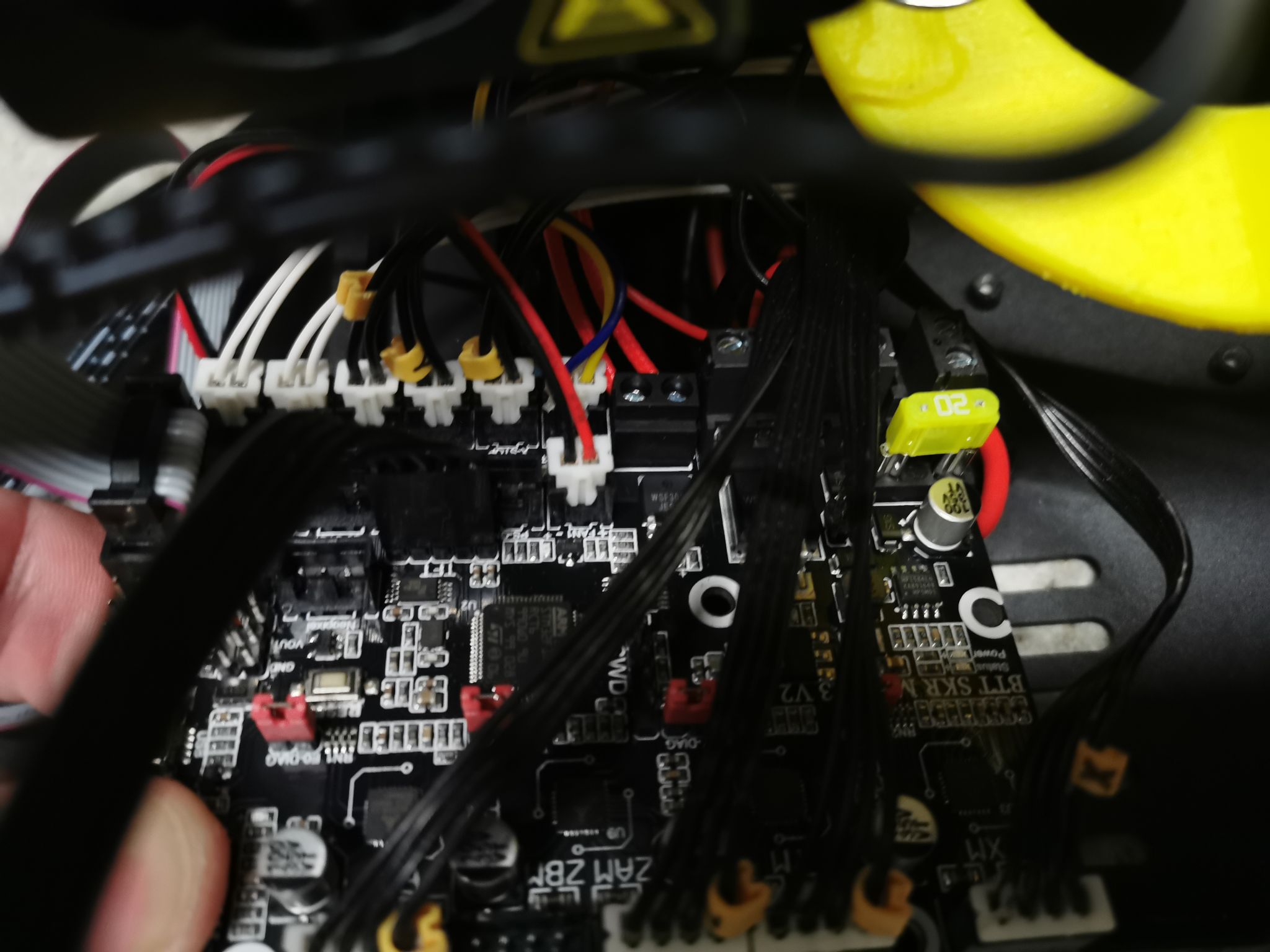

  9. Bonsoir, j'ai flasher la carte avec le dernier Marlin, rien. j'ai remplacé la carte skr par une nouvelle, pareil, y aurait il quelque que chose à initialiser dans marlin ou sur l'imprimante ? je joint des photos pour branchement merci
  10. j'ai fermé l'endstop et il m'indique toujours open. j'ai débranché la map comme vu dans une autre discussion. mister.. Je viens de rebrancher la carte d'origine. tout fonctionne. Peut on envisager un défaut de la carte ou un marlin pas à jour ou défectueux. celui de la carte par défaut est le bugfix-2.0.x du 23/03/2020 ? Merci de vos retours.

  13. Bonjour, je viens d'installer la SKR Mini E3, tout fonctionnement bien sauf les endStop : c'est comme s'ils n'existaient pas. je suis avec le firmware de BIGTREETECH déjà installé. Les moteurs broutent arrivés sur les endStop. je dois éteindre l'imprimante. merci de votre aide.
