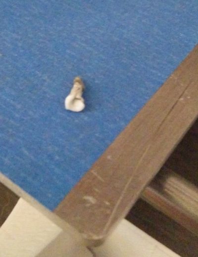

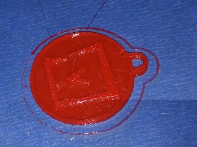

  1. Bon ben post fermé Au final, en espérant que ça serve à qq'un d'autre, juste faire chauffer le tout, virer le plastique avec un tournevis d'informaticien (les maxi fins petit), et avec un peu de patience ça part bien. Du coup écrou débloqué au cas où, et l'impression suivante semble marcher! Plus de peur que de mal. Par contre c'est normal que le plastique puisse "monter" au dessus ? Y'aurait un truc mal vissé plus haut ou bien c'est juste un "effet de bord classique de l'impression 3d" ?

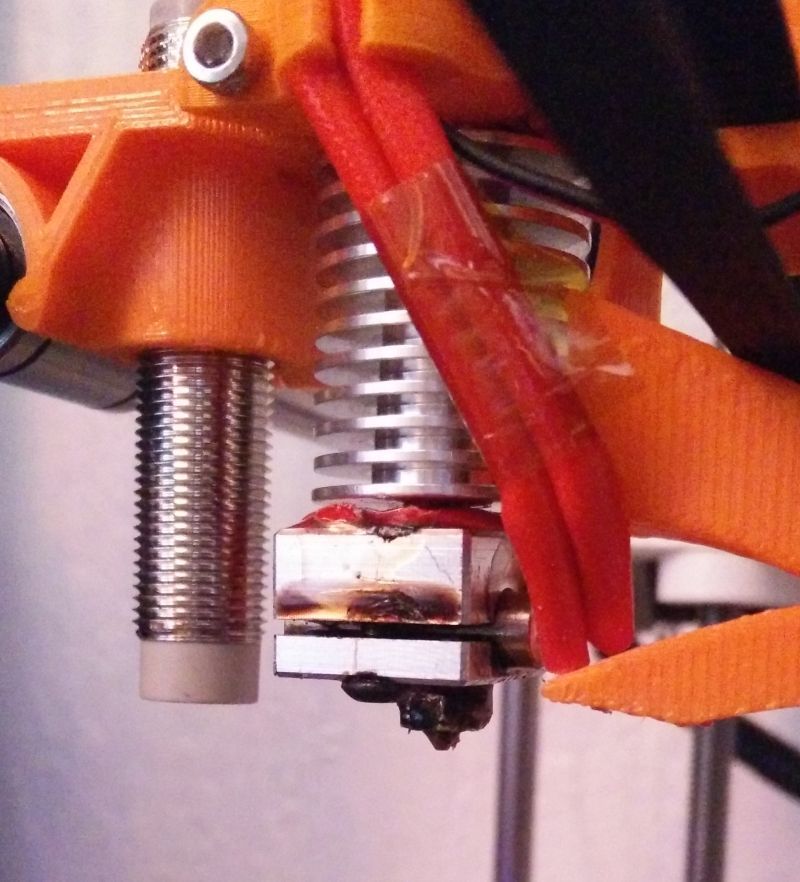

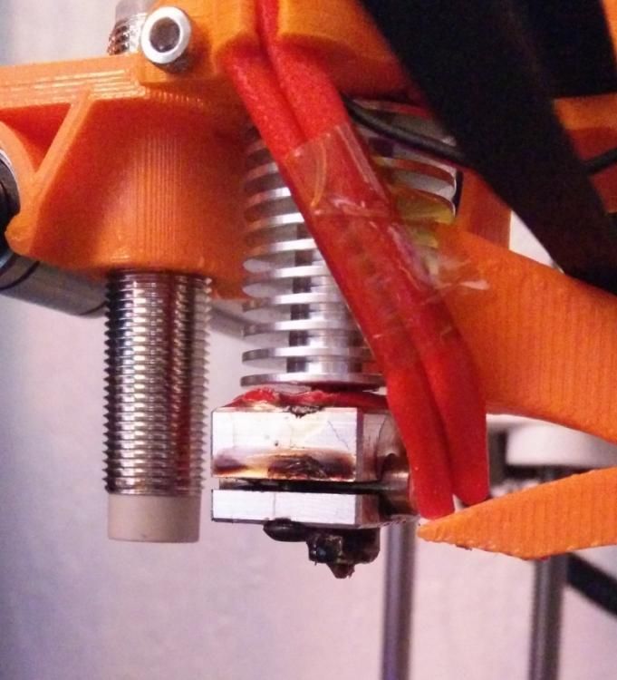

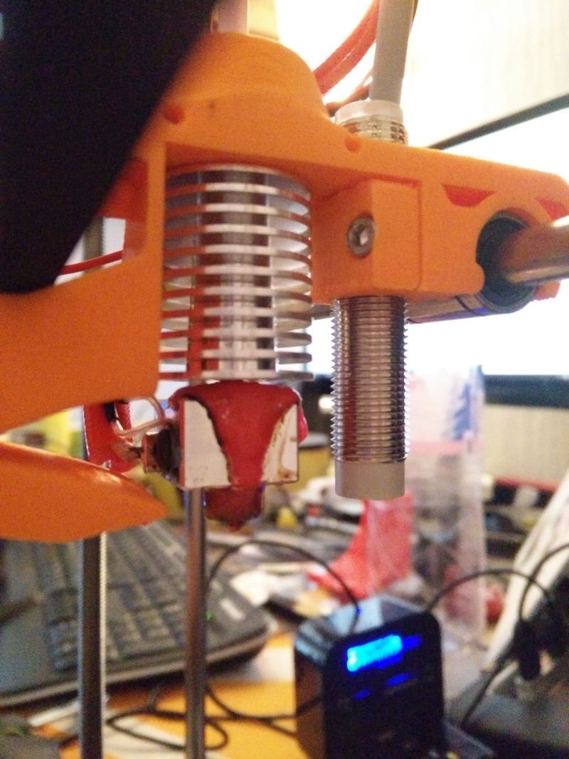

  2. Bonjour la communauté Après 1 journée de machine fonctionnelle, me revoilà dans mes galères habituelles (mais mieux outillé cette fois!) Alors hier j'ai imprimé une trentaine de grammes de PLA (dont quelques taches noir et pas mal de grumeaux), je vais me coucher tranquillement, ce matin je relance le bouzin sans trop controler ma tête pour une autre pièce et v'la-t-y pas que je m'aperçoit que ma buse déborde de partout! même au dessus!!! cf. photos Et là je me dis : WTF! En fait lors de l'impression, la buse a voulue se caler en dessous du plateau, sur une extrémité à côté du plateau ^^ (elle a même réussie la bougre....) Jpense que vu l'état de sa tête elle ne sait pas trop où se caler.. Pour info, le capteur de proximité est clean sans rien dessous. Première question du jour à vous fées du logis : comment je nettoie ce bouzin?!? J'ai du plastique sur ma pointe de buse, donc faudra au moins chauffer si vous me dites d'enlever la tête, mais pour les zones sur la partie métal-grise ? Des astuces de grand mère ? [not lucky!] Merci les zamis!

  4. Oyo tout le monde!! @pimclik : c'est une clé de 7 au final qui m'a permis de virer la tête de buse! @Everyone : ça y est!!!!!! Au final j'ai "pris le risque" de dévisser la buse, et j'ai réussi après moultes tentatives à enlever le ptit bouchon ! Vu la forme qu'il avait prise, il chauffait non stop la pointe, mais le truc au dessus était trop haut pour pouvoir chauffer en poussant. Du coup, j'ai imprimé la pièce sample de dagoma, aucun problème! Puis un dérouleur de filament, là j'ai eu un petit décalage d'impression, mais avec mon nouvel ébavureur ( https://www.amazon.fr/gp/product/B00CRWK7IY/ref=oh_aui_detailpage_o00_s01?ie=UTF8&psc=1 ), tout roule ! Là c'est partit pour imprimer un porte pile =) Menfin, tout est bien qui finit bien! Un big up à toutes celles et ceux qui ont pris le temps de m'écrire un mot pour partager leur expérience ou pour faire avancer mon cas précis, vous avez été d'un grand support moral & technique (plus que les *astuces* de dagoma, ou leur tuto sur leur site avec un modèle de buse différent de celui livré...)! J' <3 cette communauté! MERCI!

  6. J'attends toujours ma clé de 6 qui devrait arriver demain par la poste je pense Dans le doute je retente de passer par le haut avec un tournevis ce soir (je lui expliquait mon truc du trombone il m'a dit pas assez rigide pour enfoncer / retirer du PLA bloqué), et sinon vi y'a moyen que je reforce un peu le coup mercredi soir
  7. Rebonjour tout le monde, Merci pour le lien philippem, j'ai pris un truc dans le genre mais encore plus complet histoire de ne plus jamais être pris au dépourvu! @Calibx: merci pour ton retour, mais comme tu le verras en dessous, ça ne marchera pas pour moi @Maurice: j'en ai commandé sur amazon, même si j'ai du mal à croire que ça marche avec un bouchon si dûr. Ma compagne est infirmière, elle doit me ramener une aiguille en 0.25 on verra ce que ça donne. @Harps: lol l'astuce de la corde de piano!! Je n'ai pas de piano, mais une guitare avec déjà une corde (nylon) de cassée et donc mes 4 autres cordes métalliques ne me servent plus. Là voilà ma soluce! La guitare! =) @everybody: coup de fil chez dagoma effectué il y a une heure et ............ ils collent la partie buse laiton avec la partie métallique du dessus!!!!! impossible à dévisser sans gros dommages donc! Il m'a conseillé de passer avec un forêt de 2mm par le dessus, mais n'en n'ayant pas il a accepté que mon tournevis d'informaticien fasse l'affaire... Donc pour lui : je chauffe la buse bien fort, je chauffe mon embout de tournevis cruciforme, je l'enfonce et soit ça pousse, soit j'attend et je le retire. Si jamais ça ne passe toujours pas, j'ai l'autorisation de démonter la buse entière et de la renvoyer pour échange. Au moins j'aurais des outils en stock chez moi.... =) J'essaie ce soir et vous tient au courant. Bonne journée!
