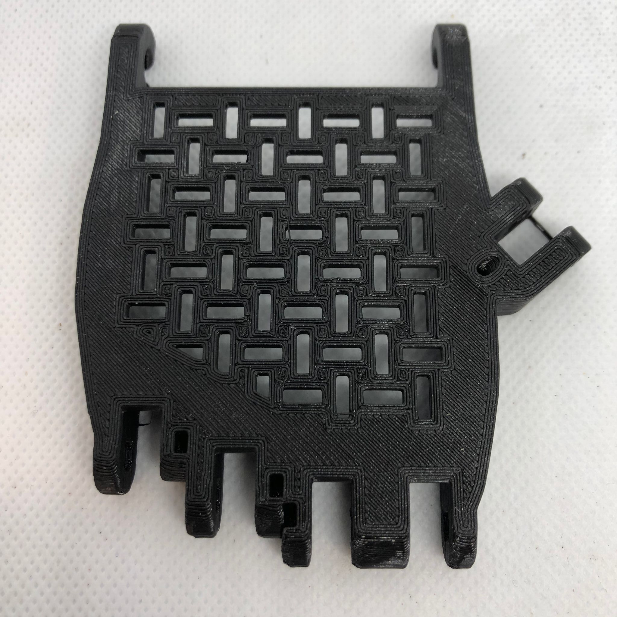

  2. Je n’ai pas activé l’option étirage. j’imprime a 200 degrés. merci je vais tenter un débit à 105% pour la couche initiale. et diminuer la température à 195 ou 190 pour les autres couches. tu en pense quoi ? a savoir que mon imprimante et dans un caisson pour maintenir la température

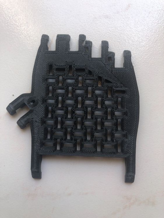

  3. Je remets des photos plus nette.

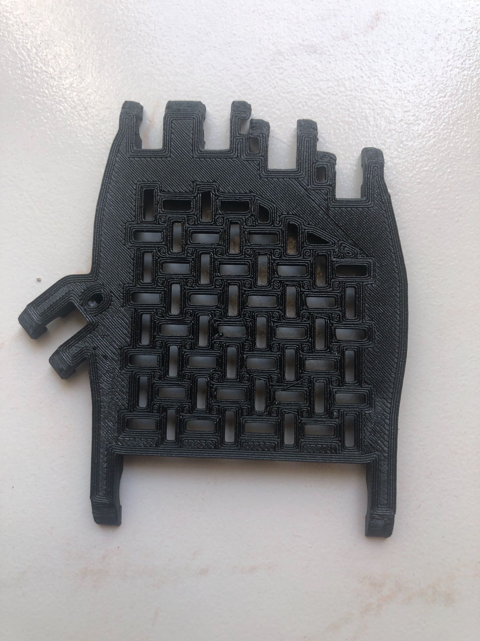

  4. Dernière mouture à vos critiques. Surtout la partie avec les trous.

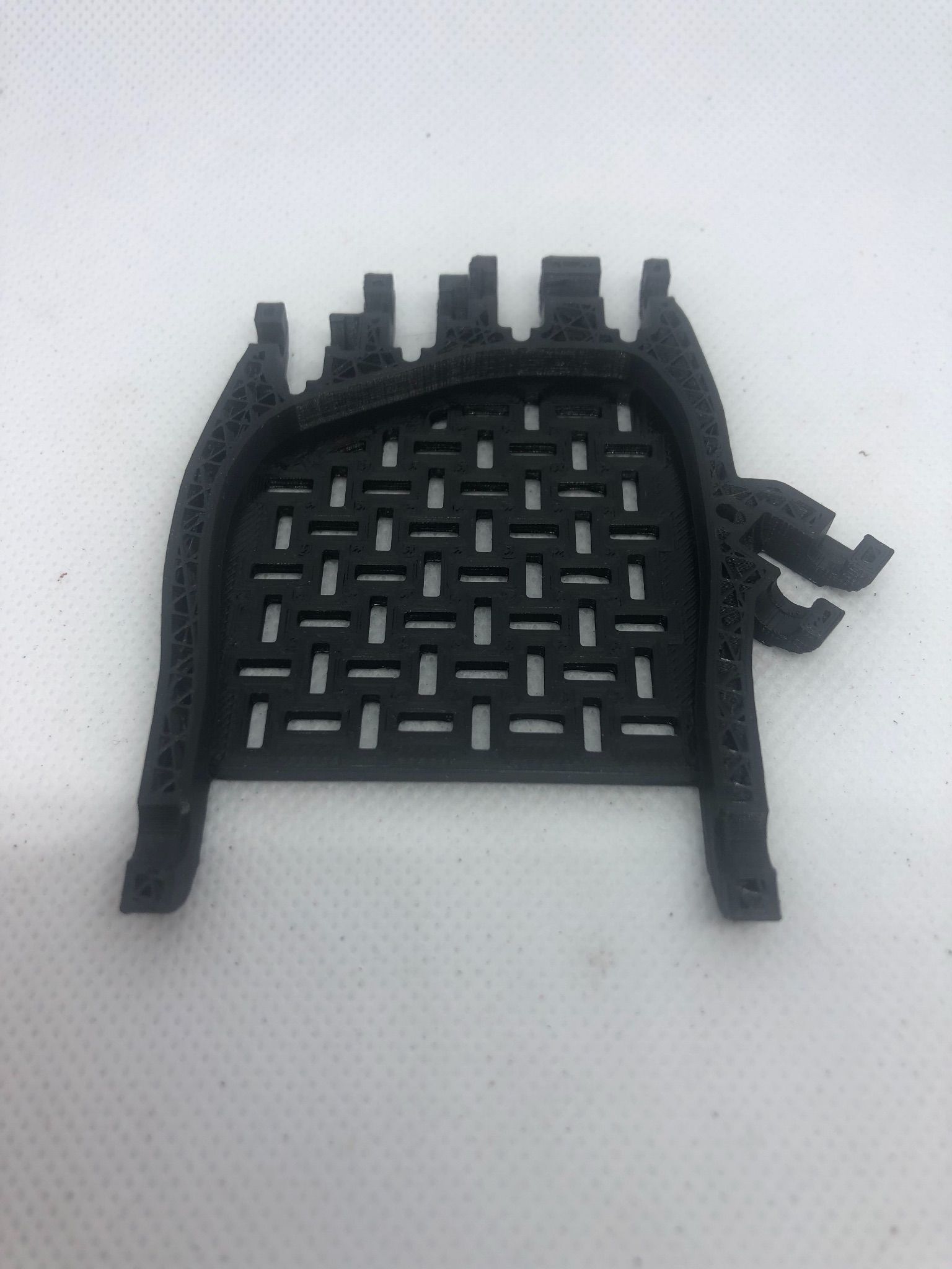

  6. J’ai refait mes réglages avec un ticket de CB.

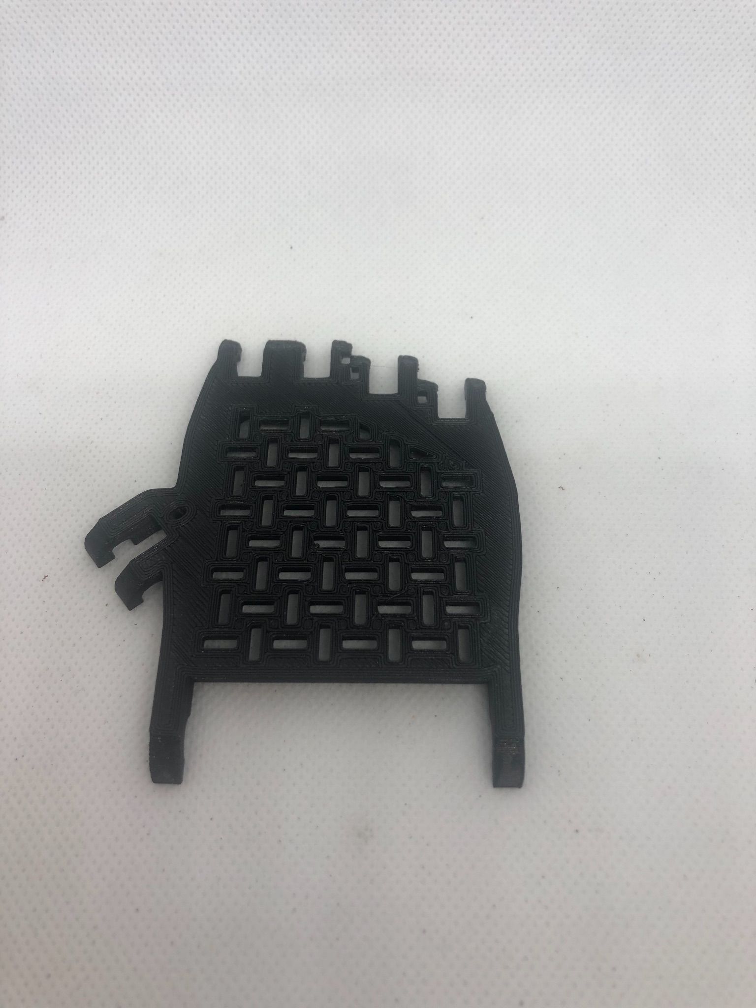

  7. Voilà après plusieurs essais et vos conseils j’ai l’impression que c’est de plus en plus moche. Photo de la première à la 4ème impression. Envoyé de mon iPhone en utilisant Tapatalk

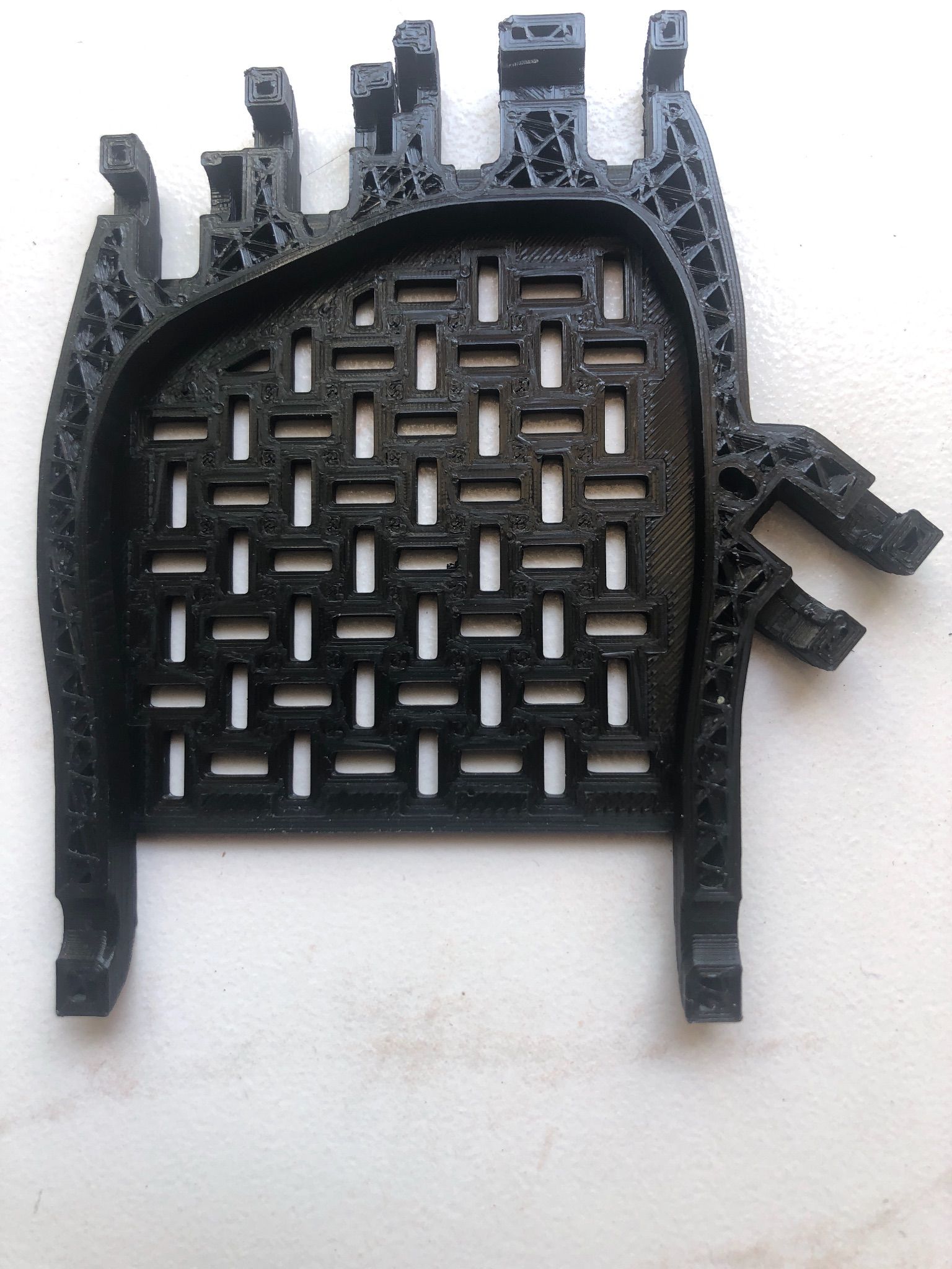

  10. merci PPAC effectivement j'utilise du PLA non je n'ai pas joué sur les paramètres "débit de la couche initiale" voir aussi avec "hauteur de la couche initiale" et/ou "température d'impression couche initiale" ? mais je vais regarder tout cela, ainsi que le plugin " Setting guide " merci encore Idealnight merci pour ta réponse. pour le réglage du bed je procède avec une feuille de papier au quatre coin puis au centre. la feuille gratte mais ne bloque pas et ne navigue pas non plus. une autre idée pour le réglage ?
