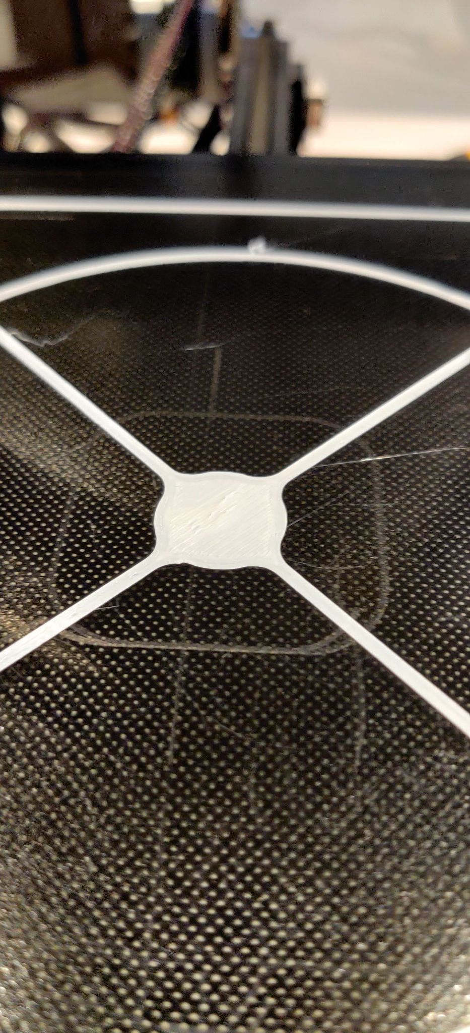

  5. J'ai essayé mais pas suffisamment apparemment Pour le centre, les bulles, tu as une idée: trop proche, trop loin?

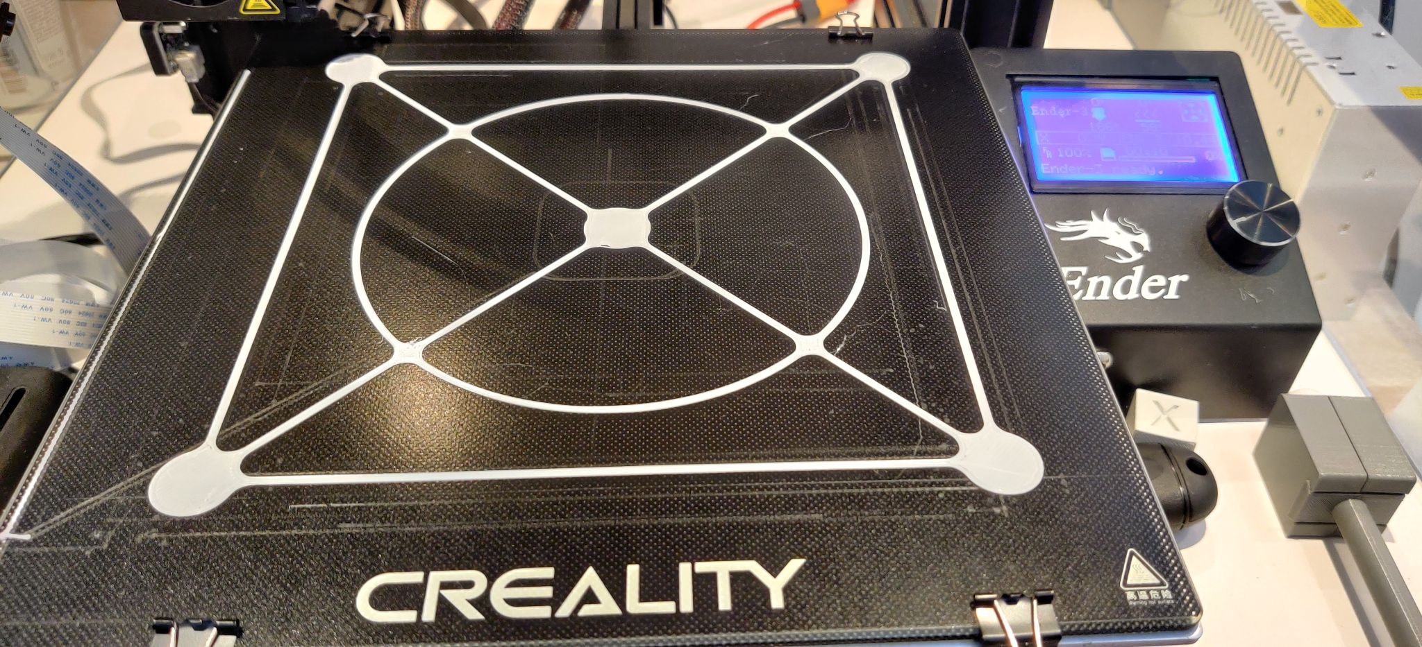

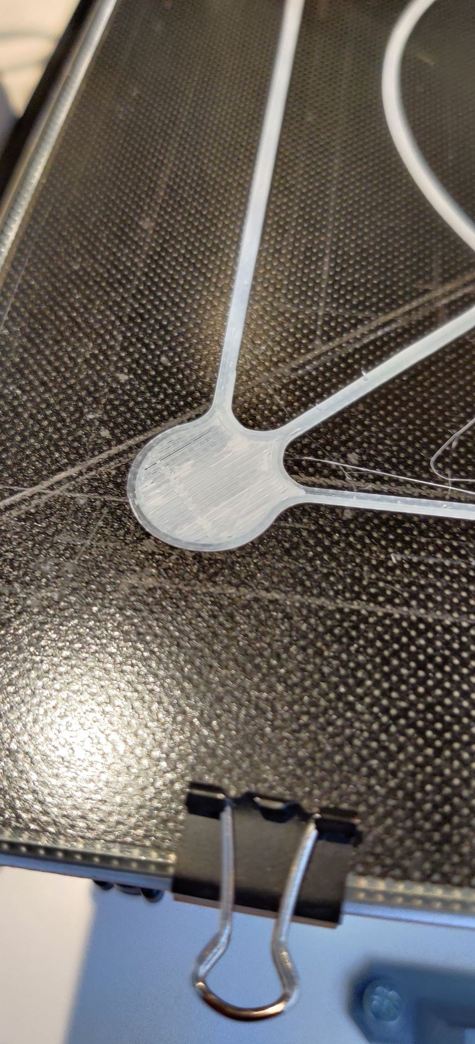

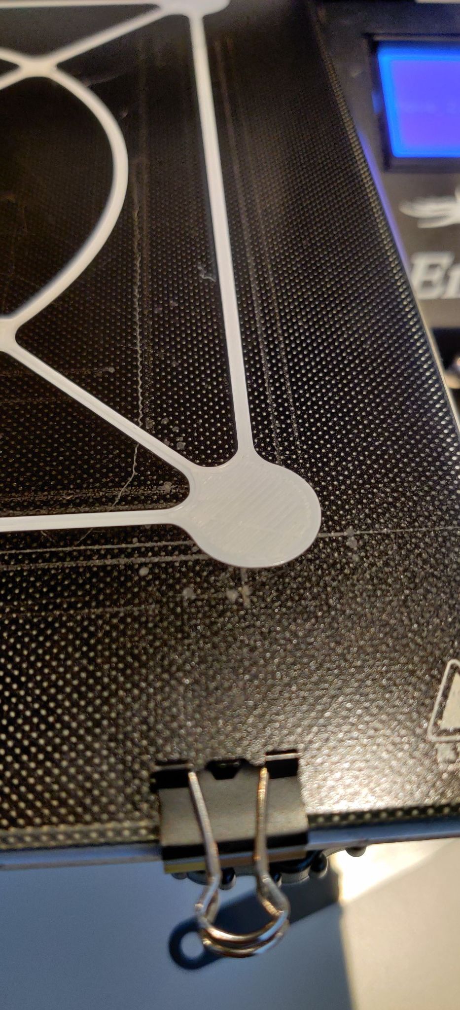

  6. Voici ma dernière tentative de réglage, je pense que à gauche ma couche est trop écrasée, à droite elle semble parfaite... en revanche au centre il y a des bulles et je ne sais pas à quoi ça correspond. Vous en pensez quoi?

  8. Bonjour à tous, j'ai une ender 3 depuis un peu moins de 2 ans. J'ai toujours imprimé sans trop de difficultés, mais avec un radeau nécessairement. J'ai voulu m'en passer et donc régler mon bed aux petits oignons. Résultat: je n'accroche plus Je fais le leveling à chaud avec une cale de 0.10mm, j'ai testé l'ancienne méthode avec du papier mais pas beaucoup mieux. Je ne suis vraiment pas satisfaite de ce que ça donne. Des idées pour parfaire ce leveling? Merci à tous.
