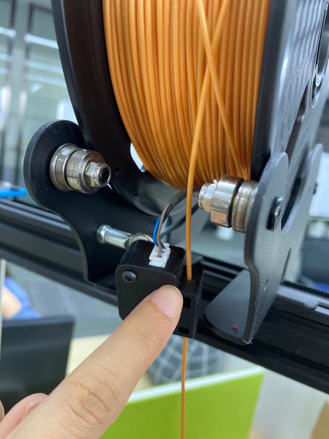

  18. En fait, c était de ma faute, je n'avais pas mis le filament dans le bon trou, mais dans un trou prévu pour une autre vis. Le bon montage est visible dans la photo ci dessous. .
  19. "Si le detecteur de filament est Brancher' cela signifie quoi? le connecteur est mis, suffisamment pour que la lumière rouge s allume. Il y a autre chose à faire?. j ai acheté chez Geekbuying.

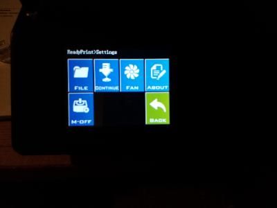

  20. je n ai pas vu de flèche, mais il n y a aucune possibilité de mettre le fil dans l autre sens. et dans les paramétrages sur l ecran, il y a un "M off" qui ne semble pas actif ou activable
