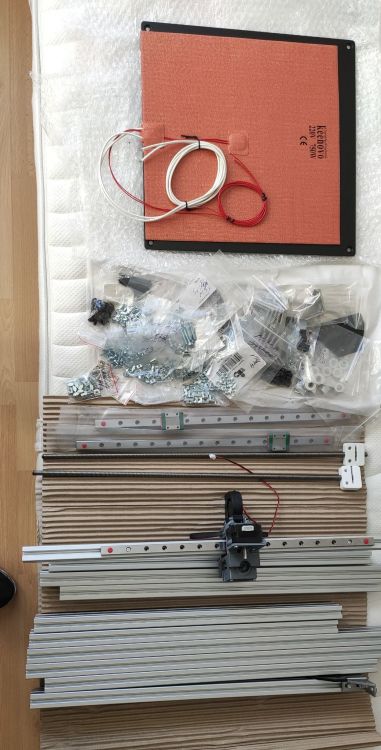

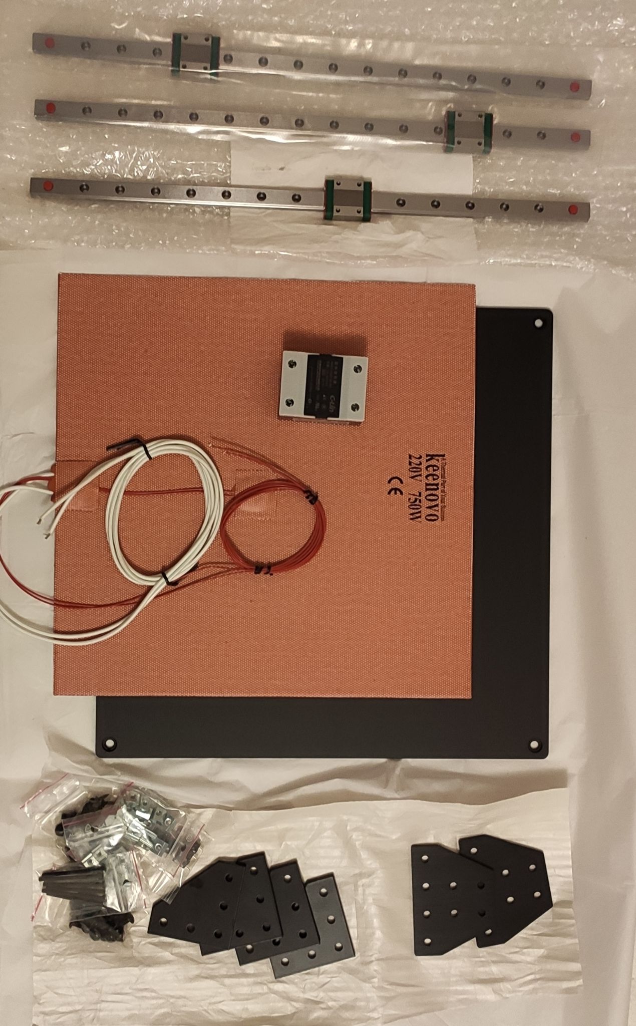

    Imprimante home made...
    J'en suis ou, Ben, elle imprime plutôt bien, mais j'ai galéré effectivement avec le plateau de chez Ratrig (330x330x4). Alors bon point pour eux, il m'en on envoyé un deuxième sans trop rechigner car le premier était vraiment pas terrible niveau planéité avec des écarts de 0.5 a 0.6mm. Bon le deuxième et mieux mais pas extraordinaire non plus plutot dans les 0.3 en ecarts max. En gros sans capteur type Touch-mi ou BL touch il n'est pas utilisable, je viens de lui mettre un plaque en verre pour compensé un peu, mais pas encore testé. Manque de temps ...

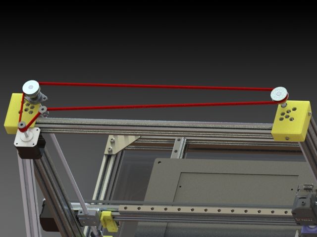

    Sinon ... réflexion au tour de la synchro Z avec suppression du µ stepping pour le Z un axe Z "classique: 1 moteur 200 pas/tour + une vis avec un pas de 8 + du µ stepping a 16 (voir plus pour les plus audacieux) = une résolution de 0.0025mm => 2.5µm (en théorie, hein) Meme config sans µ stepping => res = 0.04mm Mon intention, supprimer le µ stepping pour des raisons de couple moteur et maintient en position correct sans perte de résolution 1 moteur 400 pas/tour + une vis avec un pas de 1.5 + pas de µ stepping = une résolution de 0.0075mm 1 moteur 400 pas/tour + une vis avec un pas de 1.5 + pas de µ stepping + reduction de 1.5 = une résolution de 0.0025mm (toujours en théorie ...) kif kif sans µ stepping, donc avec un couple moteur bien meilleur
  21. Nystao
    Bien d'accord et comme je le disais un peu plus haut (juste après le post de JCG) en plus des plaques est prévue à chaque angle une équerre ... mais elle ne sont pas sur le 3D Donc 4 équerres pour le cadre inferieur + 2 équerres pour la liaison de chaque montant vertical avec le cadre inferieur Du coup sa devrait etre pas trop mal, amha ?

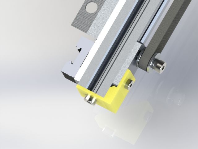

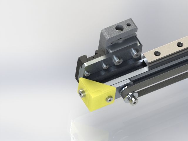

    Accouplement souple ... rigide, j'ai l'impression qu'il y a 2 religions la aussi Dans mon cas de toute façon ca va être simple: 1° montage se sera du souple parce que je les récupères de l'Anet 2° version un peu plus tard, moteur unique en haut avec synchro par courroie ... donc de toute façon exit les coupleurs
  23. Nystao
    Ok donc truc comme ca, en version imprimé ... la meme en coupe...
