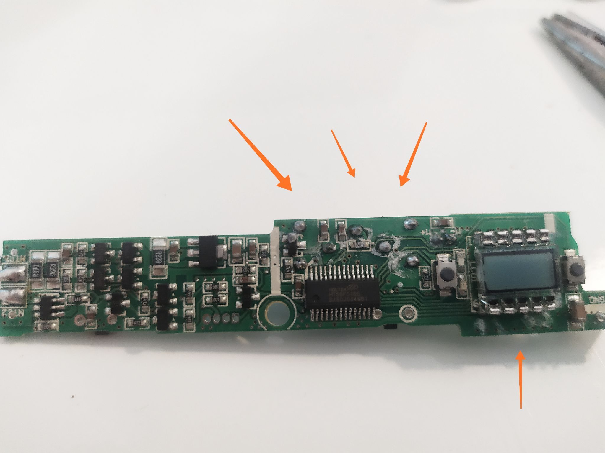

  2. Merci pour vos retours. Alors plusieurs observations : -En le rallumant j'ai essayé de baisser la température à 200° (je l'utilisais plutôt à 210° comme conseillé dans la vidéo) et là lorsque la chauffe est terminé en appuyant sur le bouton d'extrusion pas de mode sleep mais par contre le moteur ne se met pas en route. J'ai alors pensé à une panne du moteur, mais ce n'est visiblement pas le cas au vu de la suite du test. -En augmentant à 210°c, je retrouve mon bug précedemment décrit, lorsque j'appuie pour extruder il se met en mode sleep, puis je rappuie sur le bouton et il se remet en chauffe mais refuse l'extrusion de nouveau. Par contre, lorsque la chauffe est terminé si j'appuie pour faire sortir le filament, cela fonctionne (moteur en marche arrière donc. J'ai du coup tout démonté comme expliqué dans la vidéo. Pas de bouchon. Par contre, en sortant la carte je constate que la carte n'est pas très joli jolie du côté des composants : (photo) Vous pensez que ça a cramé et c'est foutu ou c'est juste que cela demande un nettoyage ? @Tony67 Merci pour le retour, je vais regardé de ce côté, j'avais noté également le Sunlu SL300, si quelqu'un.e a un avis dessus je suis preneuse ! Aussi, j'utilise des filaments qui sont ceux que j'utilise dans mon imprimante (du Chromatik de chez Dagoma ou du Arianeplast), est ce que vous pensez que le problème pourrais venir de là ?
  3. Je l'utilise bien avec l'alim secteur fournie avec, mais je n'ai pas essayer de changer d'alim (je n'en ai pas sous la main qui correspondrait). En terme de chauffe visiblement pas de soucis, mais c'est une fois que je rappuie pour commencer l'extrusion qu'il se met direct en sleep. Je l'ai utilisé de nombreuses heures sans problème et c'est un jour, après quelques temps d'utilisation qu'il a fait ça (à un moment où je souhaitais changer de filament je crois) qu'il a fait ça et maintenant plus moyen de lancer l'extrusion..
  4. Bonjour (Je ne savais pas où mettre mes questions désolé c'est peut ^tre pas le bon topic...) Voila j'a acheté un stylo 3D pour coller et agrémenter mes impressions, et je l'utilise aussi pour faire des petites sculptures, mais voila plusieurs mois que je rencontre un problème dont je ne trouve aucune trace sur les forums. Le stylo que j'ai acheté est très cheap, c'est celui que l'on trouvait sur le site de Dagoma et qui a depuis disparu de leur shop. C'est du made in china, et je ne saurais même pas dire quelle est la marque (voir photo de la boîte)... Donc un peu penaude de ce mauvais achat j'aimerai trouvé un moyen de disons le "valoriser". 1-Le problème : Le stylo se met bien en chauffe mais une fois qu'il est prêt lorsque j'enclenche le bouton "start" qui doit lancer le moteur pour entrainer le filament le stylo se met direct en mode "sleep". J'ai d'abord renvoyer le stylo qui était encore sous garantie, le SAV m'en a renvoyer un, même problème au bout de quelques utilisations, idem avec le troisième... Le sav a fini par me faire un bon d'achat ^^ Mais voila ça m'embête d'avoir deux carcasses de stylo 3D et de les balancer à la déchet' sans avoir tenter un dépannage maison ou de trouver le moyen de les recycler.. Il n'y a pas de bouchon de plastique et donc je penche pour un problème électronique, peut-être une malfaçon au niveau de la carte élec ? Je suis preneuse de toutes pistes qui pourraient aider à donner une nouvelle vie à ces stylos ! 2- Et aussi, comme j'ai besoin d'un stylo de rechange assez rapidement, auriez-vous des conseils sur les marques fiables ? un modèle un peu "pro" qui tient vraiment la route et qui est compatible avec tous les filaments PLA ? (quitte à être sur des budgets bien plus importants) Je n'arrive pas du tout à me décider en voyant les différents avis, j'aimerai éviter les mêmes déboires qu'avec celui ci... Merci d'avance pour vos conseils!

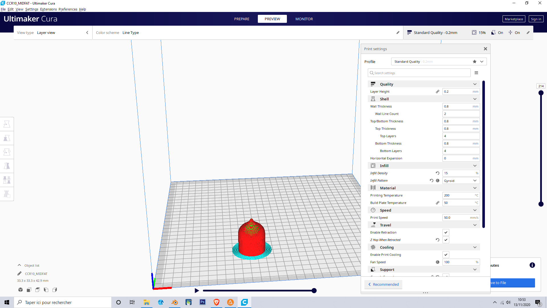

  5. Bonjour, Alors je reviens avec deux nouveaux tests (en photo). J'ai essayé avec un troisième filament = résultat toujours pareil, premiers cercles ok et puis ça part en vrille. Avec un décollement en plus au bout de quelques passages... Et voici mes paramètres de Slicer (désolée je sais pas comment les mettre en txt) :
  6. Oui j'ai essayé avec plusieurs filaments de deux marques différentes (arianplast et filo3D,) et en changement aussi la température de la buse. Je me suis aperçu sur ma dagoma qu'effectivement le filament Arianeplast était problématique (coup dur parce que j'en ai un bon stock!), j'ai du Chromatik que je n'ai pas encore testé sur ma Creality je vais tenter le coup demain ! J'ai fais ces derniers test avec des fichiers qui étaient sur ma carte sd donc j'ai plus que le gcode . Je vais repréparer un fichier pour ce nouveau test et vous mettre les parametres du slicer que j'aurai utilisés. Même si normalement ces fichiers ont déjà été imprimés et avaient à l'époque fonctionnés sans problème. Je suis preneuse si vous avez d'autres pistes!
  7. Bonjour, Voilà plusieurs mois que je m'arrache les cheveux sur ma Creality CR-10 qui présente des problèmes de manière récurrente. Cet été j'étais confrontée à un claquement de l'extrudeur + bouchage de la buse à répétition. J'ai changé l'extrudeur (pour un extrudeur en métal creality avec une vis de serrage me permettant de régler la tension) et j'ai également changé mon bowden (pour un capricorn) et ma buse. A partir de là j'ai réussi à imprimer une ou deux pièces mais les problèmes sont vite revenus. Actuellement je suis dans une impasse et n'arrive pas à diagnostiquer ce qui se passe. Dès ma première couche il y a visiblement quelque chose qui cloche, le filament sort demanière inégale mais pas sur toutes les parties : par exemple le début d'impression des supports semblent plutôt clean (voir les deux photos). Tester également sur un benchy boat les premiers cercles de ma brim sont nickel et puis ça devient n'importe quoi. J'ai essayer de décentrer mon modèle au cas où le centre du plateau n'était pas plan, même problème. Ma buse n'est pas bouchée. J'ai réajuster moult fois mon plateau et tester plusieurs z-offset différents : pas d'amélioration. Des idées ? Merci d'avance !
