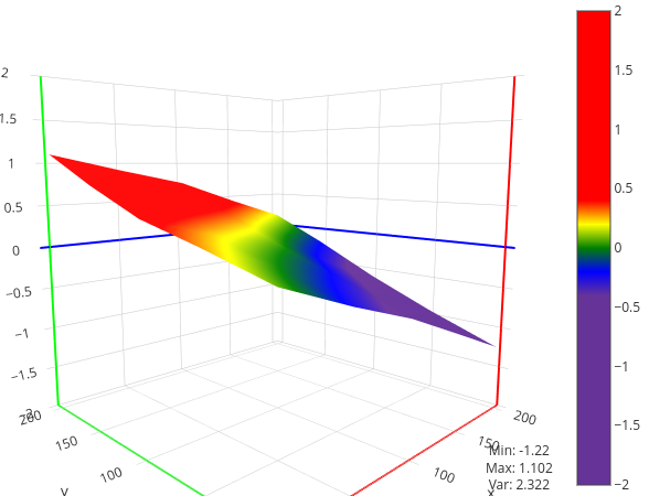

  1. oui c'est ces mesures qui m'ont aiguillé et j'ai donc comparé ou arrivais la buse des 2 hotend : j'ai donc rajouté les fameuses rondelles Mon bed visualiser n'est pas mal du tout Merci encore
  2. Merci pour ces réponses je n'ai pas compilé le firmware, j'ai pris celui de dgr70 bon je crois avoir trouvé: j'ai du descendre un peu mon bltouch car l'écart était trop important avec la nouvelle buse j'ai juste mis des rondelles en le bltouch et le support en attendant la suite des tests.....
  3. En fait j'ai pu faire un réglage une première fois, et même si ce n'était parfait j'ai pu imprimer un test mais maintenant je ne peux plus régler qui que ce soit et je n'ai pas changer de firmware c'est quoi le baby step ? c'est dans quel menu? Dans le menu déplacements il n'y a que les touches z qui ne fonctionnent pas même après un home z comme demandé (et qui se passe bien)

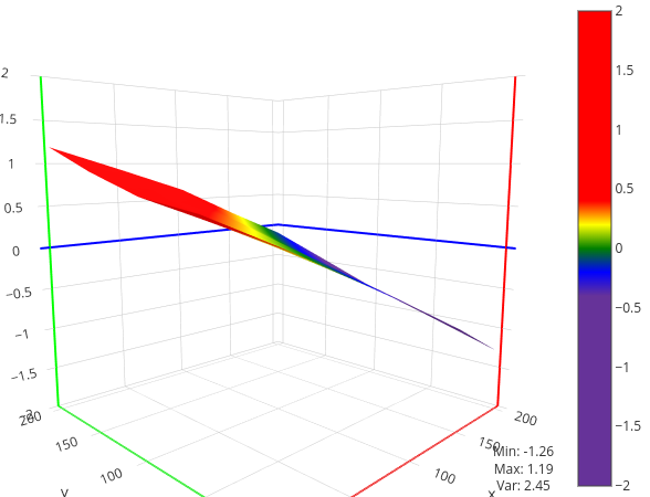

  4. Bonjour @pommevertedésolé de t’embêter encore mais: J'ai du changer mon hotend (j'ai pris celui-ci https://www.amazon.fr/gp/product/B08NP4G4Q6/ref=ppx_yo_dt_b_asin_title_o03_s01?ie=UTF8&psc=1) Installation ok Câblage ok Tout fonctionne, je tente un cycle complet de réglage du z-offset, ce n'est pas top mais j'arrive à imprimer cela sans problème avec un résultat plutot sympa. Mais voila maintenant je n'arrive ni à régler le z-offset, ni faire un nivellement manuel La tête se positionne bien ou il faut mais ne descend pas pour pourvoir régler les molettes Tous les moteurs semblent bien câblés et alimenté car le home xy est ok ainsi que le home z : la te se depalce ou il faut et descend palper le bed. As-tu une idée de la provenance de se problème? Moi je sèche Merci à ceux qui prendront le temps de lire afin de me donner des pistes de recherche Gilbert halfbridge.stl

  6. Je crois que c'est bon maintenant Send: M420 V Recv: Bilinear Leveling Grid: Recv: 0 1 2 3 4 Recv: 0 -0.090 -0.002 +0.070 +0.088 +0.110 Recv: 1 -0.067 +0.020 +0.108 +0.108 +0.113 Recv: 2 -0.035 +0.030 +0.082 +0.043 +0.012 Recv: 3 +0.023 +0.080 +0.118 +0.082 +0.043 Recv: 4 +0.158 +0.200 +0.175 +0.088 +0.095 Recv: Recv: echo:Bed Leveling ON Recv: echo:Fade Height OFF Merci à vous tous

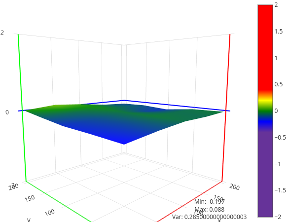

  7. @pommeverte @morinxavet @PPAC Je viens de changer pour un bltouch 3.1 (payé 15€ ce matin, je peux en avoir d'autres je crois) J'ai repris les réglages et voilou: Send: M851 Recv: Probe Offset X-33.00 Y-5.00 Z-0.78 Recv: ok Recv: Bilinear Leveling Grid: Recv: 0 1 2 3 4 Recv: 0 -0.197 -0.105 -0.040 -0.045 -0.020 Recv: 1 -0.165 -0.107 -0.027 -0.042 -0.042 Recv: 2 -0.145 -0.095 -0.032 -0.105 -0.135 Recv: 3 -0.070 -0.048 -0.005 -0.058 -0.085 Recv: 4 +0.012 +0.088 +0.028 -0.065 -0.105 Recv: Recv: echo:Bed Leveling ON Recv: echo:Fade Height OFF Je vais tente une impression A+

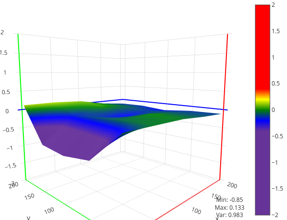

  9. @pommevertej'avais déjà regardé pour la distance mais un peu à la louche, je vais voir comment faire cette mesure en un peu plus pro Voila pour le M420 V Send: M420 V Recv: Bilinear Leveling Grid: Recv: 0 1 2 3 4 Recv: 0 -0.017 -0.015 -0.015 -0.072 -0.105 Recv: 1 -0.735 -0.042 +0.005 -0.070 -0.120 Recv: 2 -0.850 -0.087 -0.202 -0.110 -0.192 Recv: 3 -0.780 -0.152 +0.040 -0.042 -0.130 Recv: 4 +0.128 +0.133 +0.093 -0.055 -0.137 Recv: Recv: echo:Bed Leveling ON Recv: echo:Fade Height OFF
  10. Merci @morinxavpour ce retour je regarde cela aujourd'hui
  11. @pommeverte voici mon dernier essai de la soirée C'est pas mal mais il faut que je trouve pour il y a un trou sur mon bed Mais c'est mieux quand même C'est fait et pour arriver à ma dernière courbe j'ai mis une cale pour définir la même hauteur sur les 4 molettes, puis j'ai régler mon z-offset et j'ai fait un nivellement manuel
  12. Bonsoir @pommeverte j'ai joué avec les excentriques comme sur la vidéo et je n'ai plus de jeu je vais pouvoir recommencer mes tests voici mes dernières mesures après avoir resserré toutes les excentriques, le mouvement est encore fluide donc je pense être pas mal J'ai ensuite serré les molettes du plateau presque au max, fait mon z-offset : il est tout faible Send: M851 Recv: Probe Offset X-33.00 Y-5.00 Z-0.20 Recv: ok puis j'ai fait un G28 + G29 en fin un premier bed visualizer 20221111_2249.png J'ai essayé de jouer sur les molettes du bed pour avoir 20221111_2300.png De mon point de vue : le plateau semble droit mais je dois régler le plateau mieux que cela @pommeverte @morinxavet @PPAC partagez vous mon analyse: bed pas trop mal mais pas bien horizontal
  13. Donc pas besoin de racheter un bed pour l'instant si l'on part sur un défaut mécanique Je vais regarder la vidéo pour essayer de régler cela Je suis prêt à mettre l'imprimante en pièces, si c'est pour régler le problème c'est mieux rire jaune quand même
