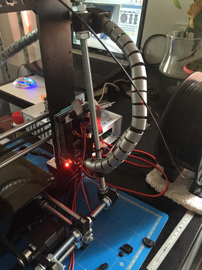

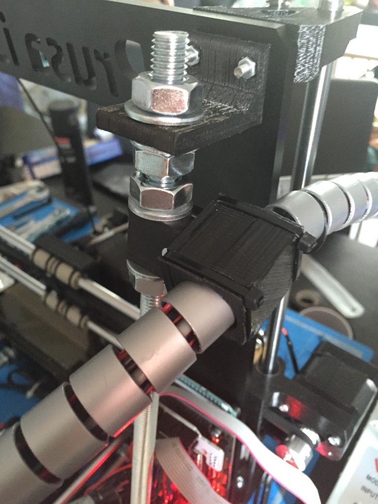

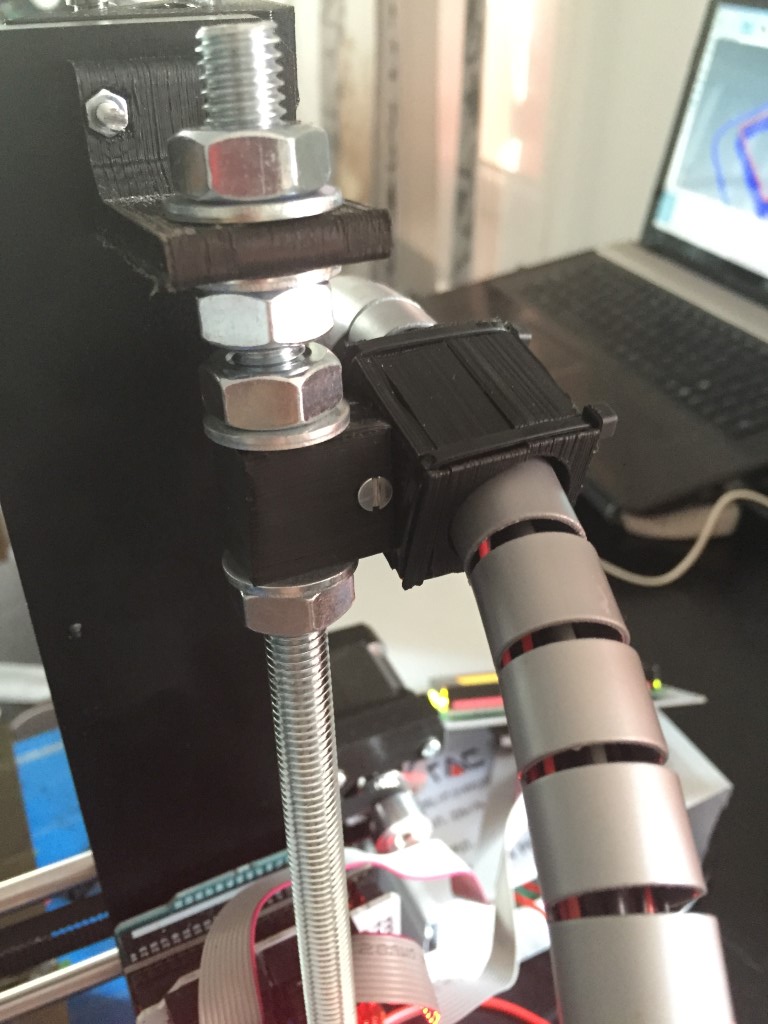

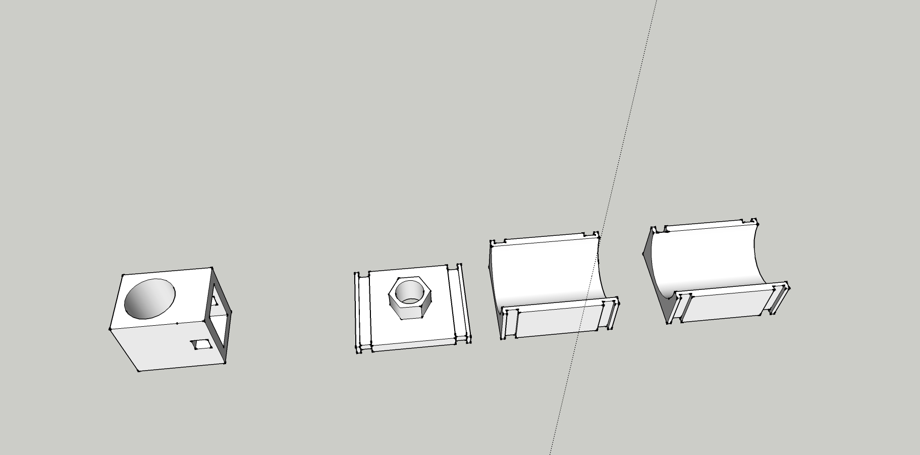

Chose que je devais rajouter depuis un moment, mais vu la pièce, j’attendais des résultats à peu près corrects. Mais bon, impatient et pressé de faire fondre encore du plastique, j’ai fait une boite pour mon écran LCD. Encore une fois un modèle trouvé sur Thingiverse : https://www.thingiverse.com/make:235796/ J’ai créé un petit support pour le fixer sur une des tiges de renfort. Et je me suis aperçu qu’une grosse partie de la qualité finition était complètement détériorée par mon spool qui n’était, mais vraiment pas top et je crois que cela a était le premier grand bon dans la qualité quand j’ai décidé de changé.J'ai modifié un support existant pour utiliser 2 roulements à billes pour améliorer la rotation de la bobine. voici le modèle de base et sa modification : http://www.thingiverse.com/thing:159502 -
Montage d'Une Prusa I3 rework 1,5 de chez Emotion Tech
Patdemille en réponse au topic de Patdemille dans eMotion Tech

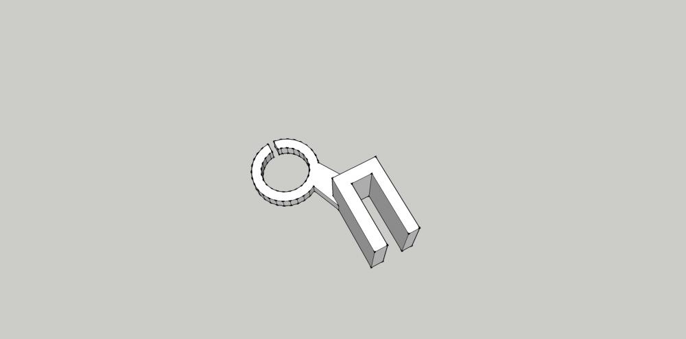

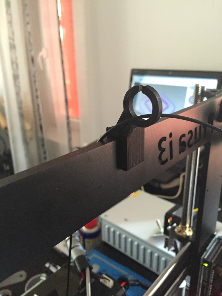

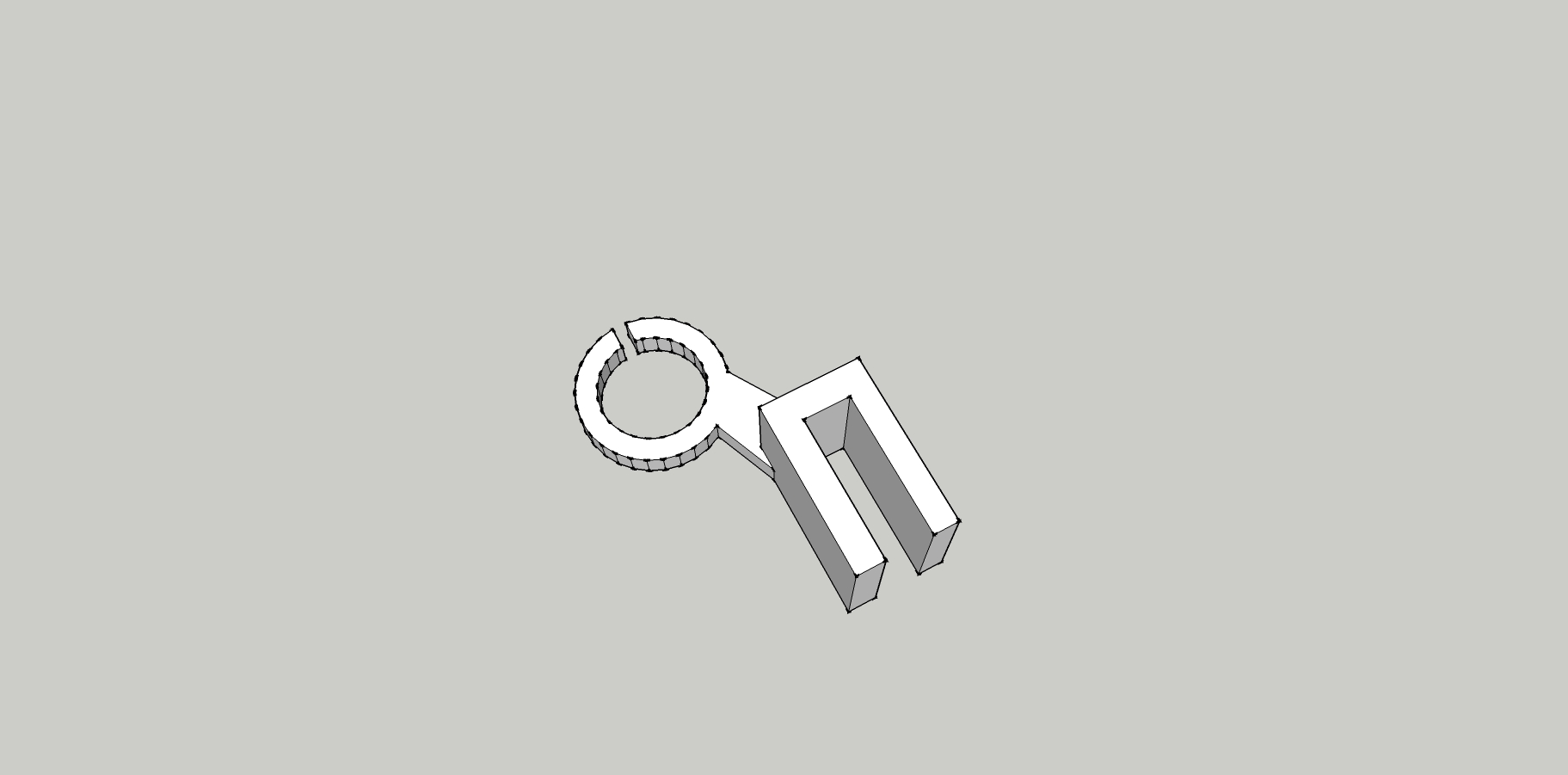

J’ai ensuite fait un guide pour le filament, car il venait ce coincer dans ma gaine range câble …..( il faut que je change d’ailleurs ….) j’ai fait un support pour cette gaine dégueulasse aussi, car elle pendait beaucoup …. Pour le guide j’ai modifié un existant
