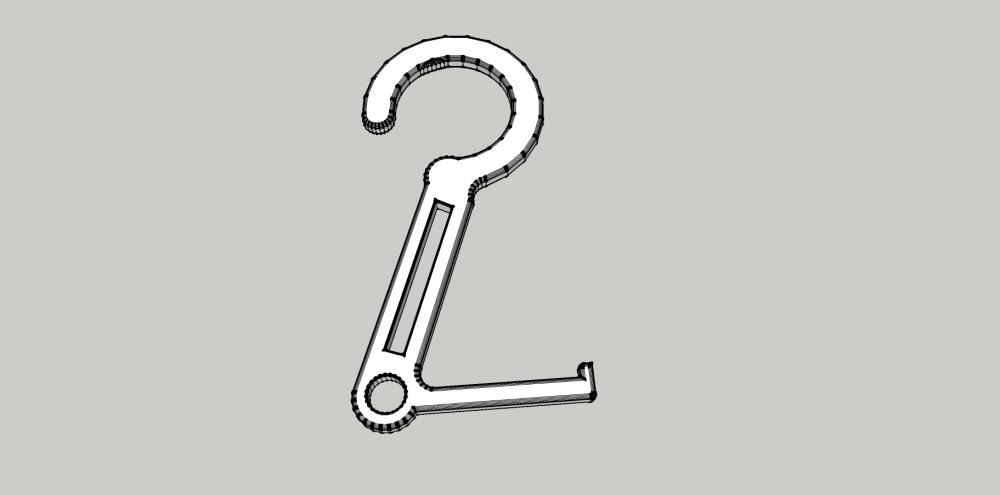

Chose que je devais rajouter depuis un moment, mais vu la pièce, j’attendais des résultats à peu près corrects. Mais bon, impatient et pressé de faire fondre encore du plastique, j’ai fait une boite pour mon écran LCD. Encore une fois un modèle trouvé sur Thingiverse : https://www.thingiverse.com/make:235796/ J’ai créé un petit support pour le fixer sur une des tiges de renfort. Et je me suis aperçu qu’une grosse partie de la qualité finition était complètement détériorée par mon spool qui n’était, mais vraiment pas top et je crois que cela a était le premier grand bon dans la qualité quand j’ai décidé de changé.J'ai modifié un support existant pour utiliser 2 roulements à billes pour améliorer la rotation de la bobine. voici le modèle de base et sa modification : http://www.thingiverse.com/thing:159502 -
Montage d'Une Prusa I3 rework 1,5 de chez Emotion Tech
Patdemille en réponse au topic de Patdemille dans eMotion Tech
J’ai ensuite fait un guide pour le filament, car il venait ce coincer dans ma gaine range câble …..( il faut que je change d’ailleurs ….) j’ai fait un support pour cette gaine dégueulasse aussi, car elle pendait beaucoup …. Pour le guide j’ai modifié un existant -

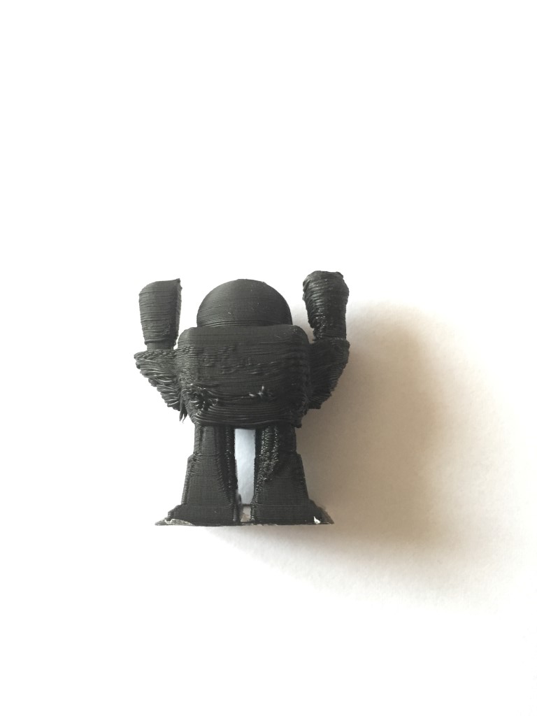

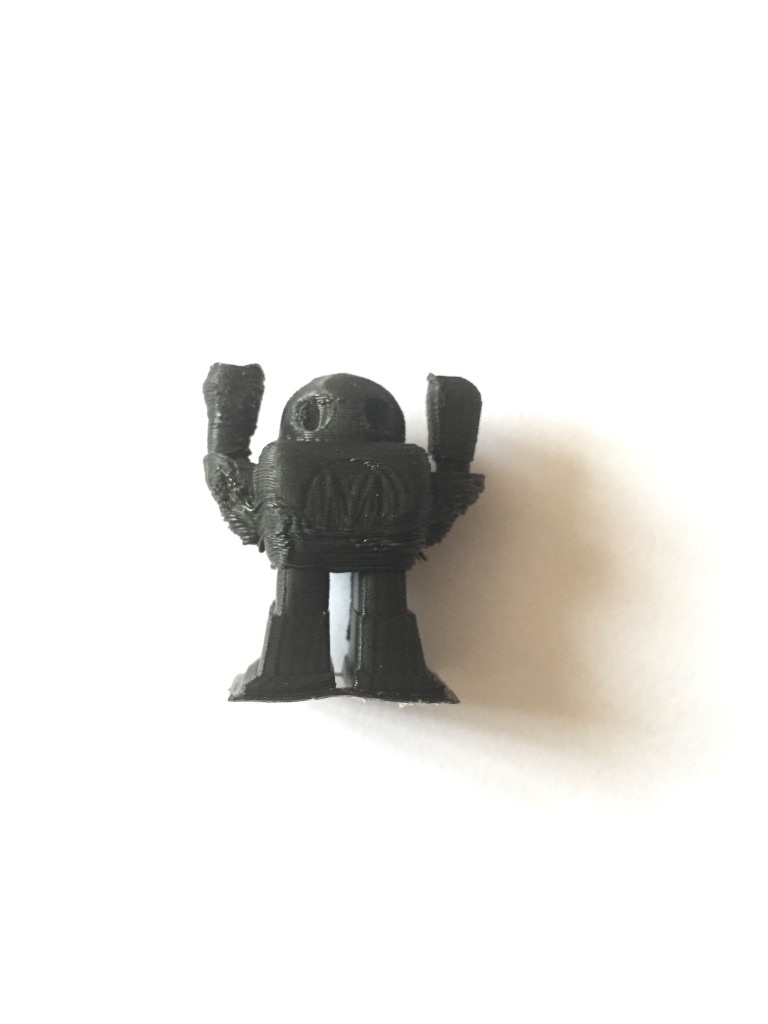

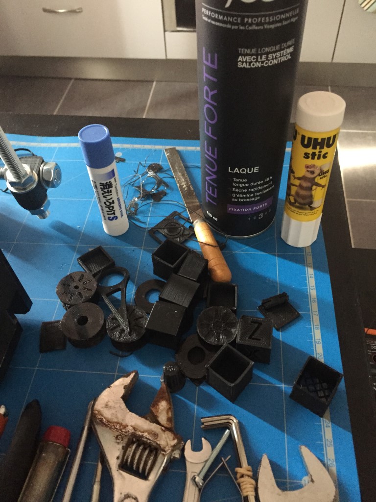

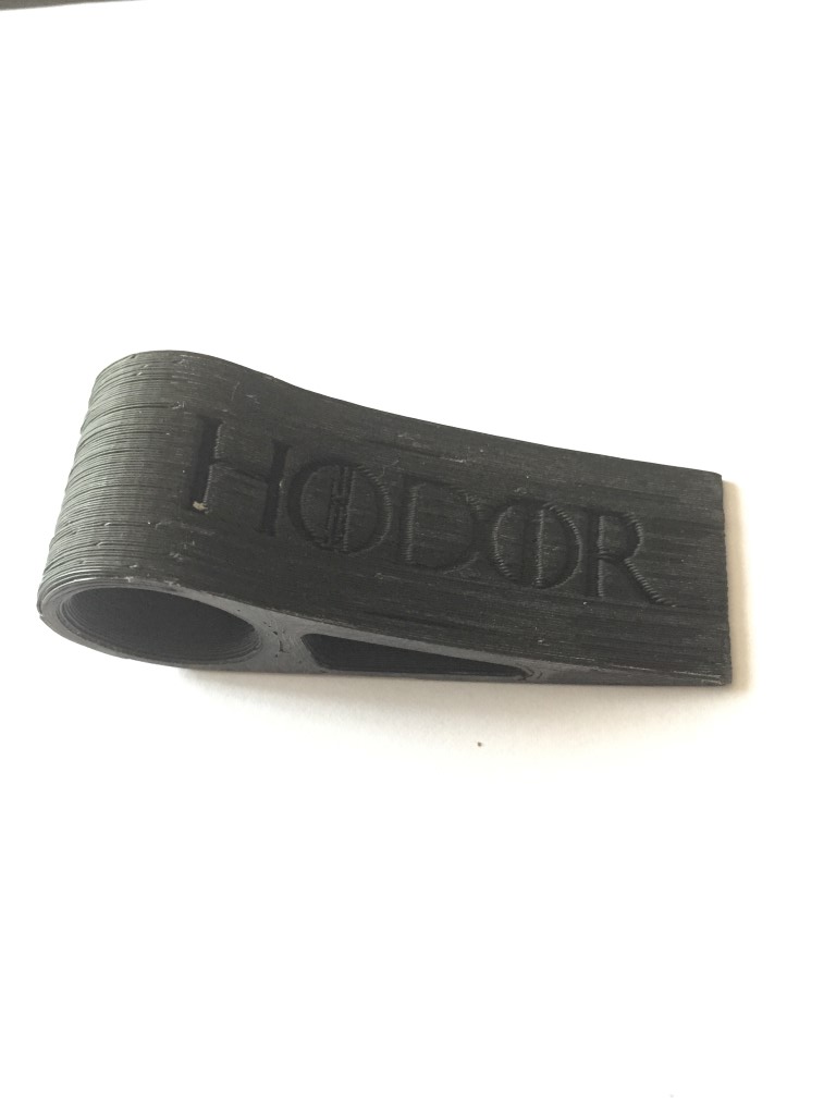

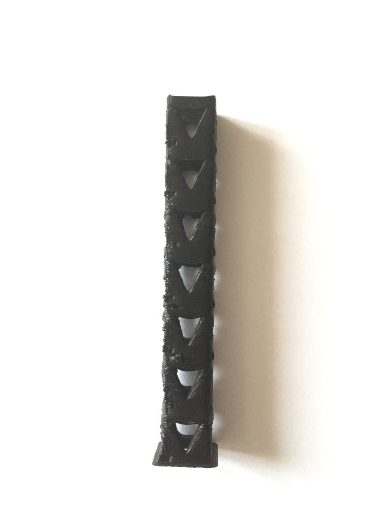

J’ai donc fait des tests pour le reste … Vitesse et température …. Mais rien de bien concluant. Des choses ma foi satisfaisantes et encore, mais toujours frustré de voir vos réalisations et mes résultats ….. Voici une partie de mon cimetière de plastiques ;) et un robot moche en qualité. Le cale-porte de geek était largement correct pour son utilisation qui est de caler la porte de ma petite. le cale-porte que j’ai trouvé sur Thingiverse : (simple, efficace) http://www.thingiverse.com/thing:1588585 je lui ai fait un support pour le pendre à la poigné de la porte :). -

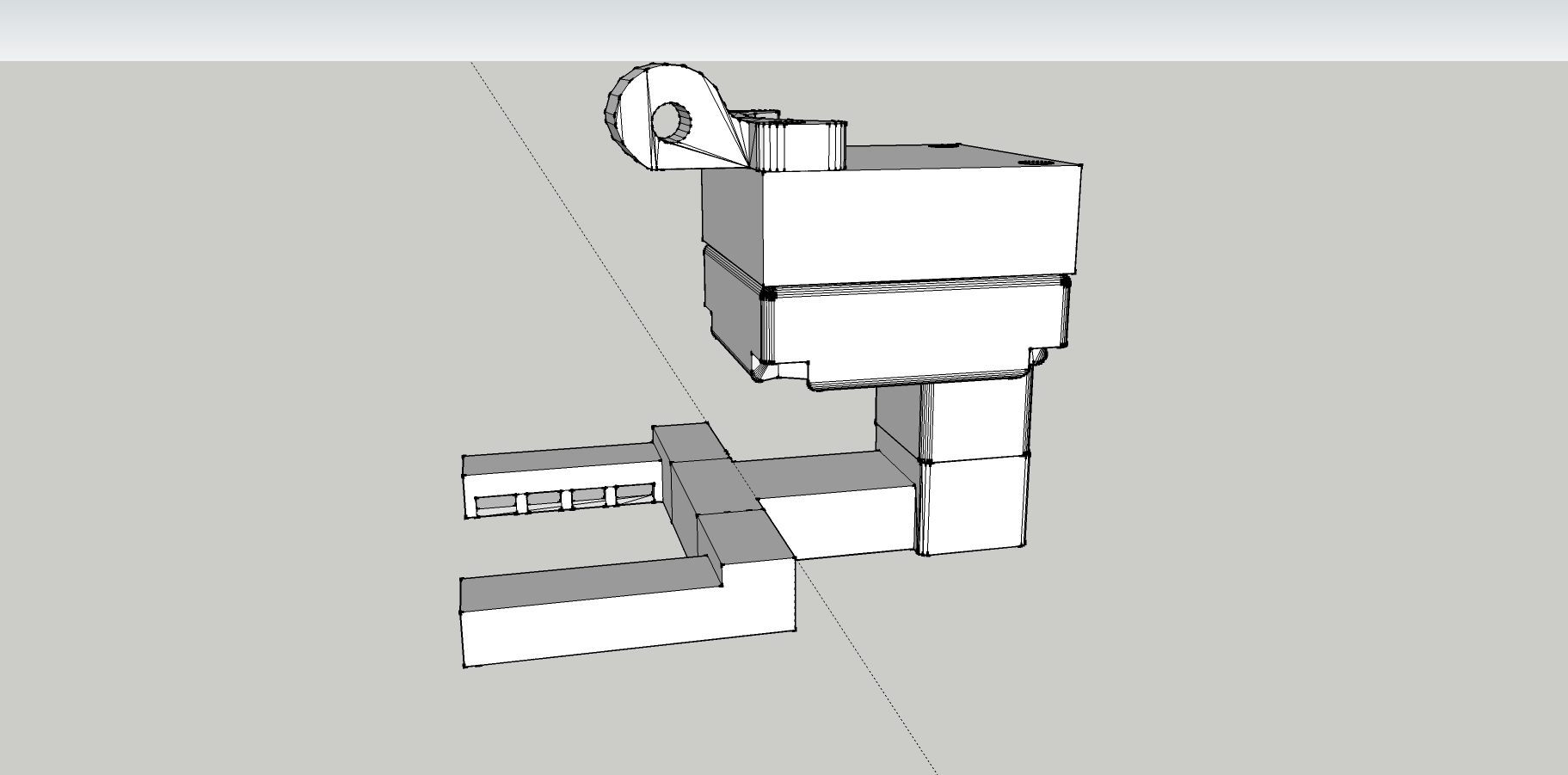

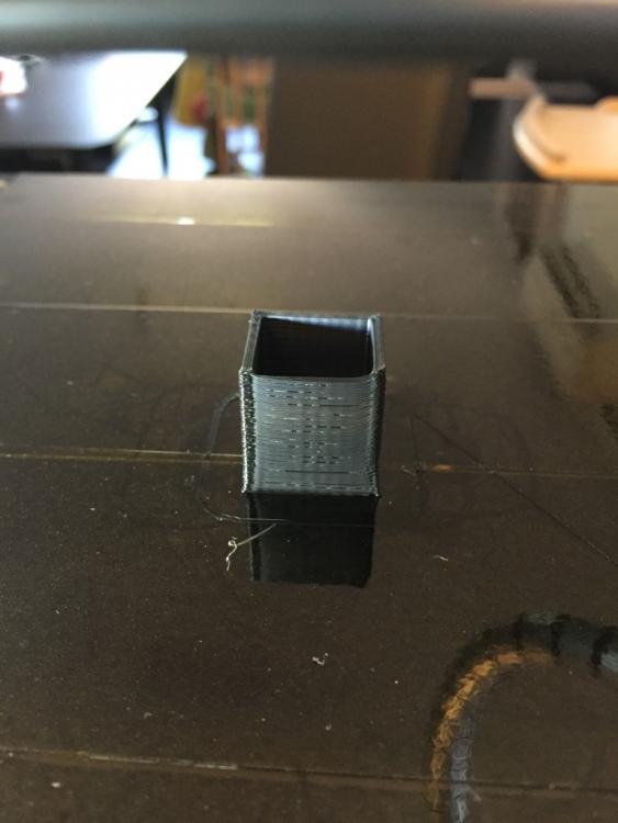

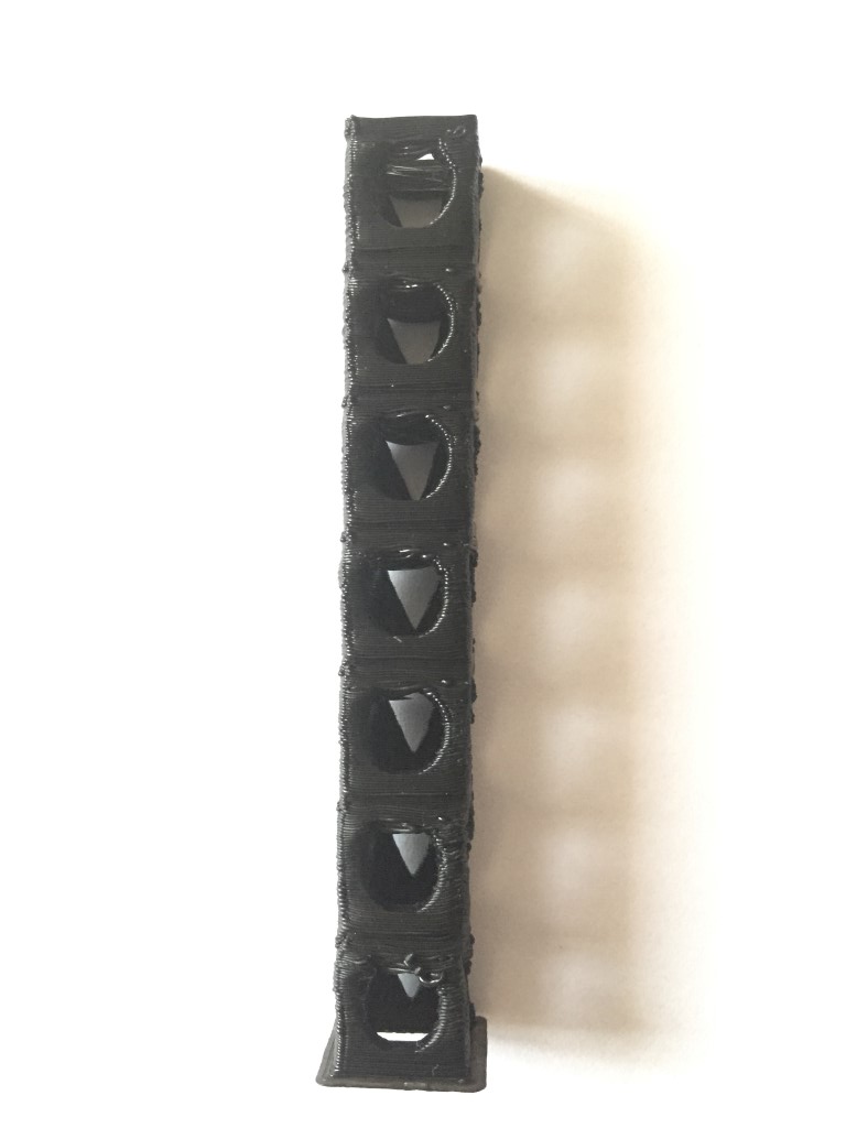

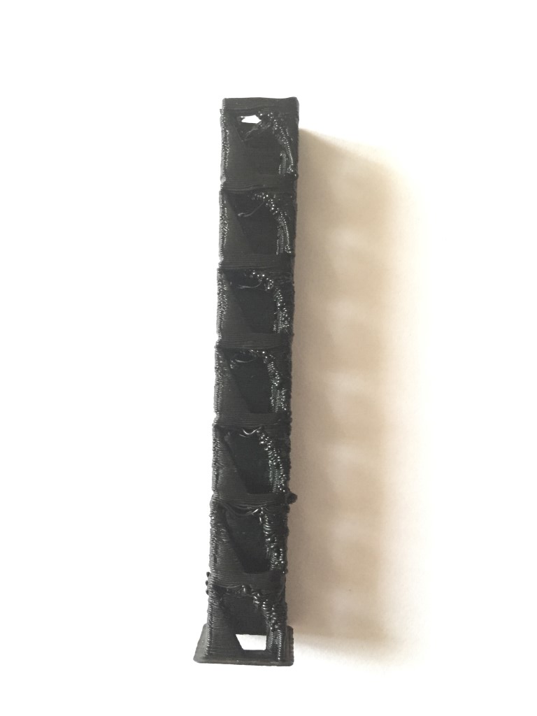

Je n’ai pas fait les tests à casser, car le résultat qualité de la tour ne me plus pas du tout et du coup je suis rentré dans une petite phase de frustration. Je n’arrivais pas à avoir un résultat qualité de finition ….. Donc je suis reparti sur des phases de tests entre température et vitesse, ventilation. Et mon premier choix fut de changer le système de ventilation que je ne trouvais pas suffisant. J’avais vu beaucoup de Fanduct sur Thingiverse, mais j’ai pris la décision d’en faire un sur Sketchup.Le problème c'est que la qualité n'était pas au top et mes pièces étaient poreuses ... du moins pas étanches. Plus un collecteur d'air trop bouché ... du coup peu d'air en sortit, mais je reprendrais et modifierais mon modèle plus tard ;). J'en suis revenu pour l'instant au système de base. Quel système utilises-tu elcp72 ??????? Je posterais le fichier STL peut être sur Thingiverse plus tard si cela vous intéresse. -

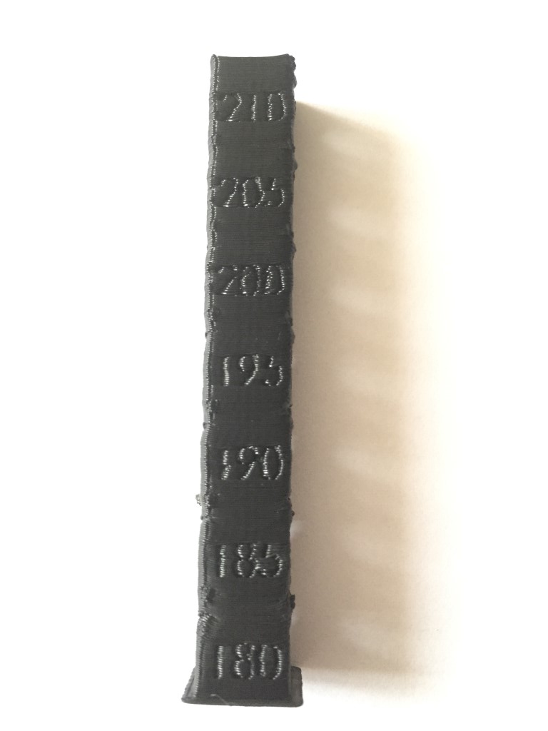

Pour la suite, la température. J’ai donc fait des tours de température recupérer sur Thingiverse : http://www.thingiverse.com/thing:729703 Et j’ai suivi le tuto de pour régler mes changements de température entre les blocs. https://www.lesimprimantes3d.fr/forum/topic/2481-tuto-cr%C3%A9er-une-tour-pour-d%C3%A9finir-la-temp%C3%A9rature-dextrusion-id%C3%A9ale/ Chouette vos tuto les gens !!!! Merci beaucoup pour ceux-ci !!!!! -

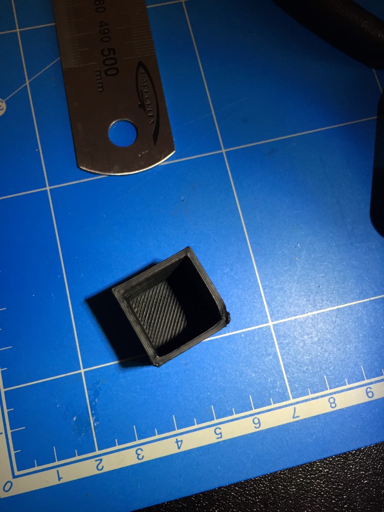

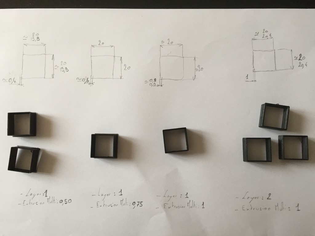

Content de récupérer mon jouet fonctionnel, et soucieux d’améliorer la précision et le rendu de mes pièces, je tombe sur un chouette article de J-Max.fr sur le calibrage …… https://www.lesimprimantes3d.fr/forum/topic/3395-tuto-calibrer-son-extrudeur-aux-petits-oignons/ Ouhhhh pinaise …….. !!!! J Retroussage de manche et gaz !!!! Pour ce qui était des cotes, j’étais pas mal bon au pied a coulisse, à part pour les trous et leurs diamètres intérieurs ….. Mais j’ai suivi le tuto à la lettre et Extrudeur : OK, tous vas bien les dimensions demandées sont celles extrudées. Le Thin Wall …. Alors lui m’a bien fait galérer. Voici mes tests et les réglages qu’il a fallu que je mette pour arriver à réussir le test ... Par contre, le résultat pour le test du Thin Wall est bon, mais il faut que je rechange le Flow ( ou le extrusion multiplicateur ) pour les autres impressions, car mes qualités de surfaces n’étaient pas top, genre des trous, voir la matière qui donner l’impression de ne pas ce toucher entre les déposes …… A 0.8 ou 0.9 c'est mieux, mais bon j'ai le doute: Est-ce que pour vous c’est pareil ??? le test du thin wall est juste un test ou vous gardez vos réglages … bref qu’en est-il pour vous de ce test ????? -

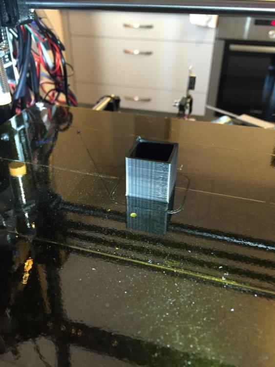

J’ai pris plaisir à tout remonter, rerégler et BAM … Un problème que je n’avais pas eu avant vient me faire bien ch…, genre un peu blasé, mais rapidement curieux de trouver le pourquoi du comment. Mon problème, sur tous les tests j’avais les coins arrière, surtout le gauche qui n’était pas beaux mais pas beaux du tout ? Au début, j’ai cru que j’avais un problème de température, ensuite je croyais que le coin n’accrocher pas sur le plateau ……. Bref, les 2 côtés face à moi étaient niquel ( enfin pour moi … ;) ) et les autres, encore pourrit après des grammes de PLA fondus pour tester les réglages …… Et là , éclair de génie ( oui je sais ... génie c'est un peu beaucoup ....), je touche la courroie de mon plateau et la trouve un peu molle. Du coup, dans les déplacements en Y j’ai vu que ça faisait une saccade en Y-, en Y+ le jeu ce rattrapait, etc …. J’ai donc retendu la courroie et au miracle de la mécanique bien réglée, plus de problèmes. Et bein c’est bête, mais ça fait toujours plaisir de trouver les causes d’un problème tout seul et de réussir à les régler J . -
