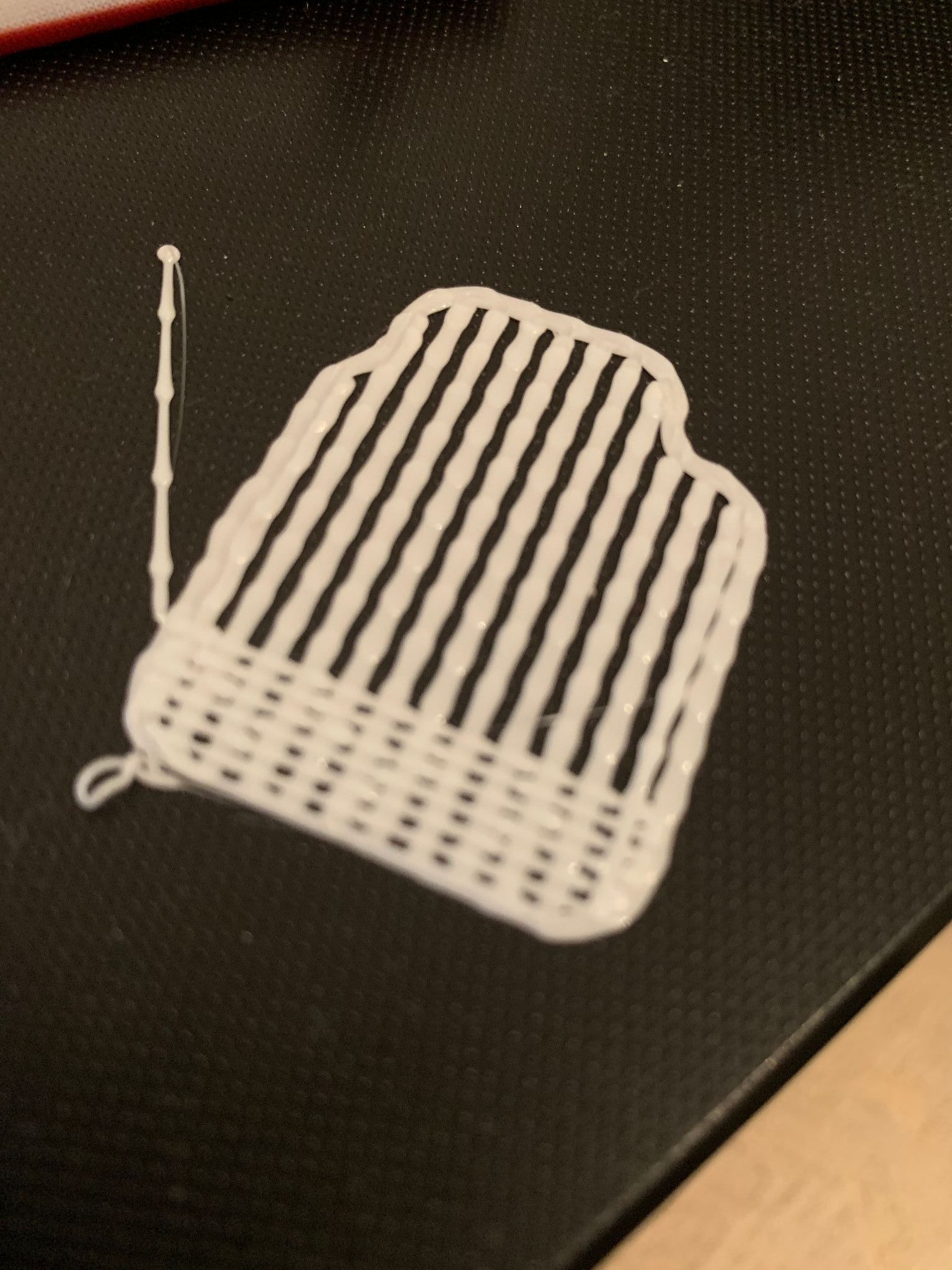

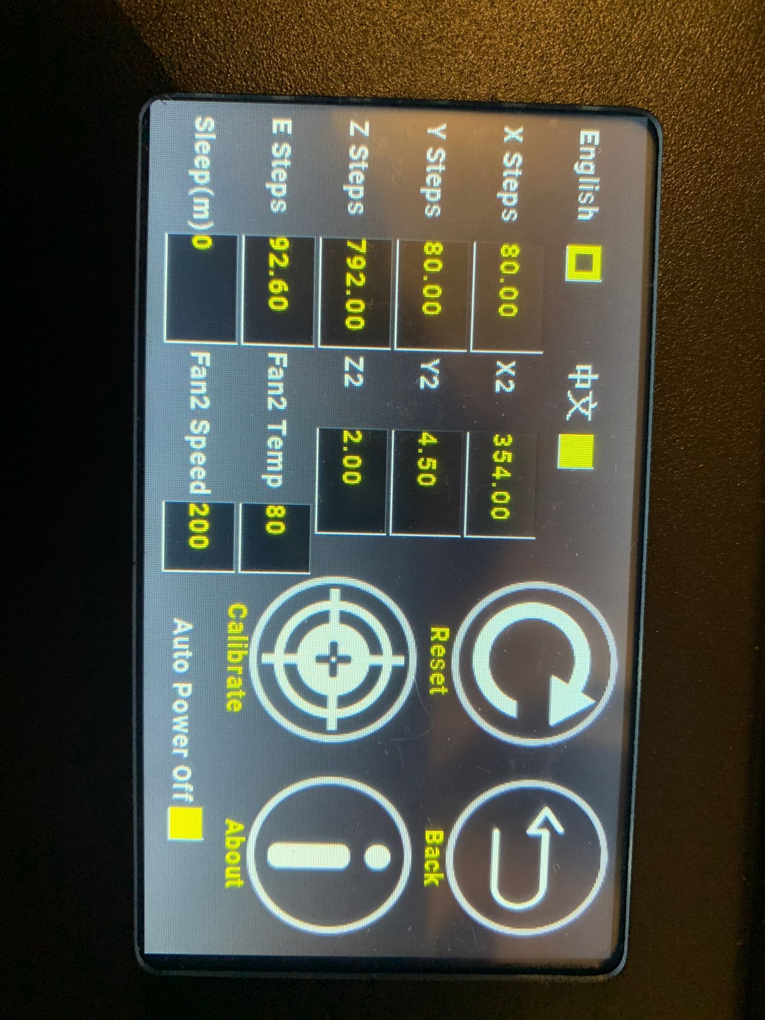

  1. Problème réglé, enfin pour l'instant, j'ai juste fait un test rapide!! Merci @vap38 de votre aide!!! Je ne dirais pas comment j'ai solutionné l'histoire, désolé… parce que j'ai honte . En faite cela devait être un faux contact sur la prise VGA de l'extrudeur, j'ai inversé les câbles E1/E2 et tout est rentré dans l'ordre!! Je vais enfin pouvoir commencer a imprimer avec la TL-D3!
  2. J'ai tout inspection finie, RAS. Après réflexion, j'ai vérifier le nombre de mm par chaque tour de la roue, j'ai 37 mm pour l'E1 et 25 pour l'E2, donc l'extrudeur 2 est bien déréglé!

  4. Ok, je vais refaire mon hauteur alors. Mais le problème est présent même quand j'extrude en position home. Voici une photo des réglages:
  5. Oui, j'ai nivelé le plateau avec du clinquant de 0.05, et ajusté l'extrudeur 2, j'avais pensé a ca, mais même en baissant le plateau le problème est toujours la! J'ai aussi échangé les connections du X et de l'extrudeur 2 et aucun problème de claquement en le pilotant avec le X. Je pense a un paramètre du pas du moteur, mais comment le changer!? Voici la photo de la PREMIERE couche et une petite vidéo! Merci IMG_0427.MOV
