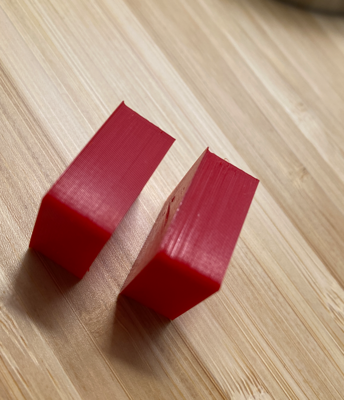

  4. Pas de point dur, je viens de : - rebranché la nappe à la tête - changé d’emplacement de l’impression - utilisé un autre slicer (Cura au lieux de Prusa) Le cube vient de sortir sans aucun défaut. Reste à savoir lequel de ces 3 éléments a solutionné le soucis je vais procéder par élimination, je vous tiens au courant ! MAJ : Du coup, l'erreur vient de prusaslicer: - Cura : peut importe l'endroit où j'imprime (et même endroit que prusaslicer) tout est ok - Prusaslicer : j'ai l'erreur, peu importe où j'imprime sur le plateau. Je crois que j'étais en 2.5.0-RC4 et j'ai mis à jour vers 2.5.0 hier, je ne suis pas certain par contre. Je vais voir pour retrouver sur leur github la 2.5.0-RC4 et faire un test.

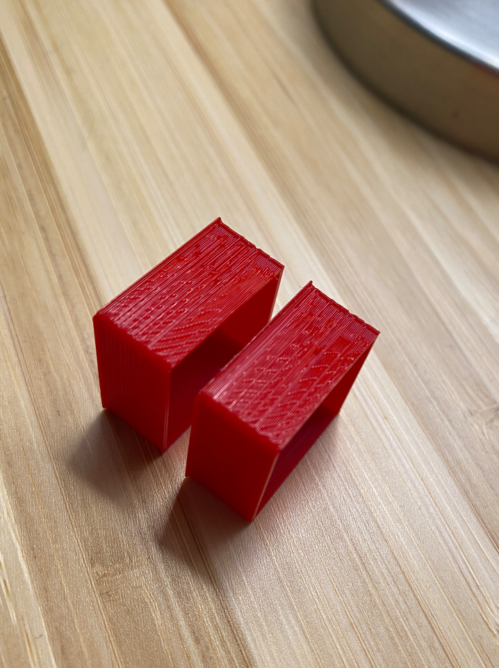

  7. Bonjour, Mon fil a cassé dans l'extrudeur, j'ai du démonter en partie l'extrudeur (je l'ai retiré du profilé, retiré le ventilateur pour accéder aux vis du bloc de chauffe que j'ai retiré ainsi que la buse, j'ai aussi touché à la molette (j'ai oublié le nom)), je l'ai remonté mais depuis j'ai un soucis, uniquement sur l'axe Y à gauche (de devant en arrière), la face n'est vraiment pas belle. C'est granuleux au toucher et vraiment crade. Sur l'axe Y de droite, je n'ai aucune soucis. A quoi cela pourrait être du ? Sachant que je n'ai démonté que la tête, j'ai pas touché au plateau. Axe Y gauche : Axe Y droite :

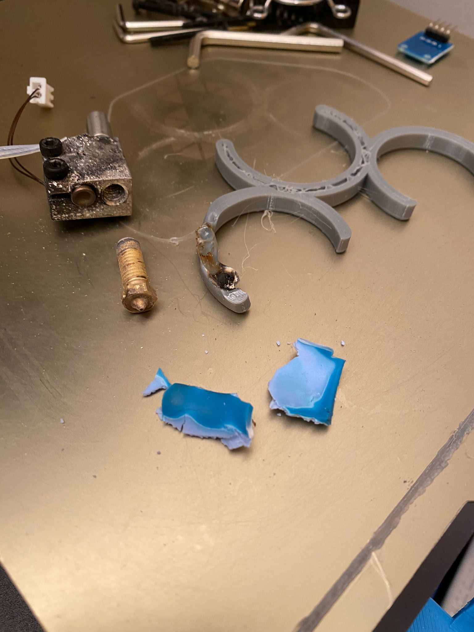

  9. Salut, Désolé pour ce long silence. Fin octobre, j'ai fait quelques impressions d'1 cube sans soucis. Depuis je ne l'ai pas allumé par manque de temps. Hier j'ai voulu tester une impression. Je la lance pour que ça tourne durant la nuit. A 3h je suis réveillé par de la fumée et une odeur de plastique brulée. J'arrive dans la pièce de l'imprimante et voilà ce que je découvre : (la pièce était pleine de fumée blanche, je n'avais pas de détecteur de fumée dans cette pièce...) : L'impression était bloquée à 20% environ, la buse appuyait sur la pièce en cours d'impression. Je ne sais pas ce qui s'est passé mais la tête de chauffe à plutôt sale gueule, la chaussette en caoutchouc à complètement carbonisé, et la pièce en plastique imprimée n'est pas non plus en bon état. Pour moi l'impression s'est bloqué (pour qui pourquoi ?) a chauffé à une température bien plus élevée que prévu (400°C ?) et tout à carbonisé. J'ai eu extrêmement peur, j'ai laissé aéré toute la nuit. Pour moi c'est terminé avec cette imprimante, elle va partir à la déchèterie.
