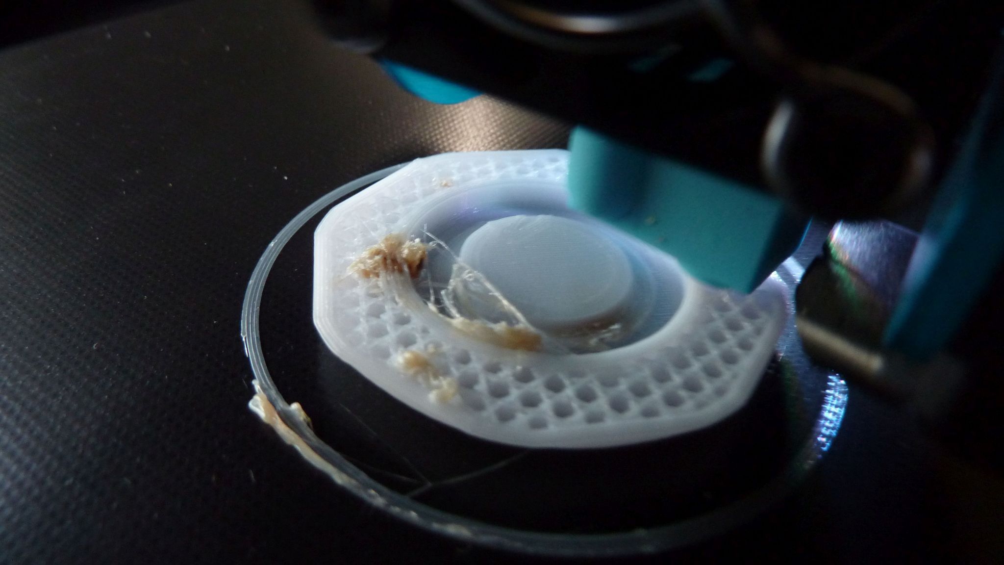

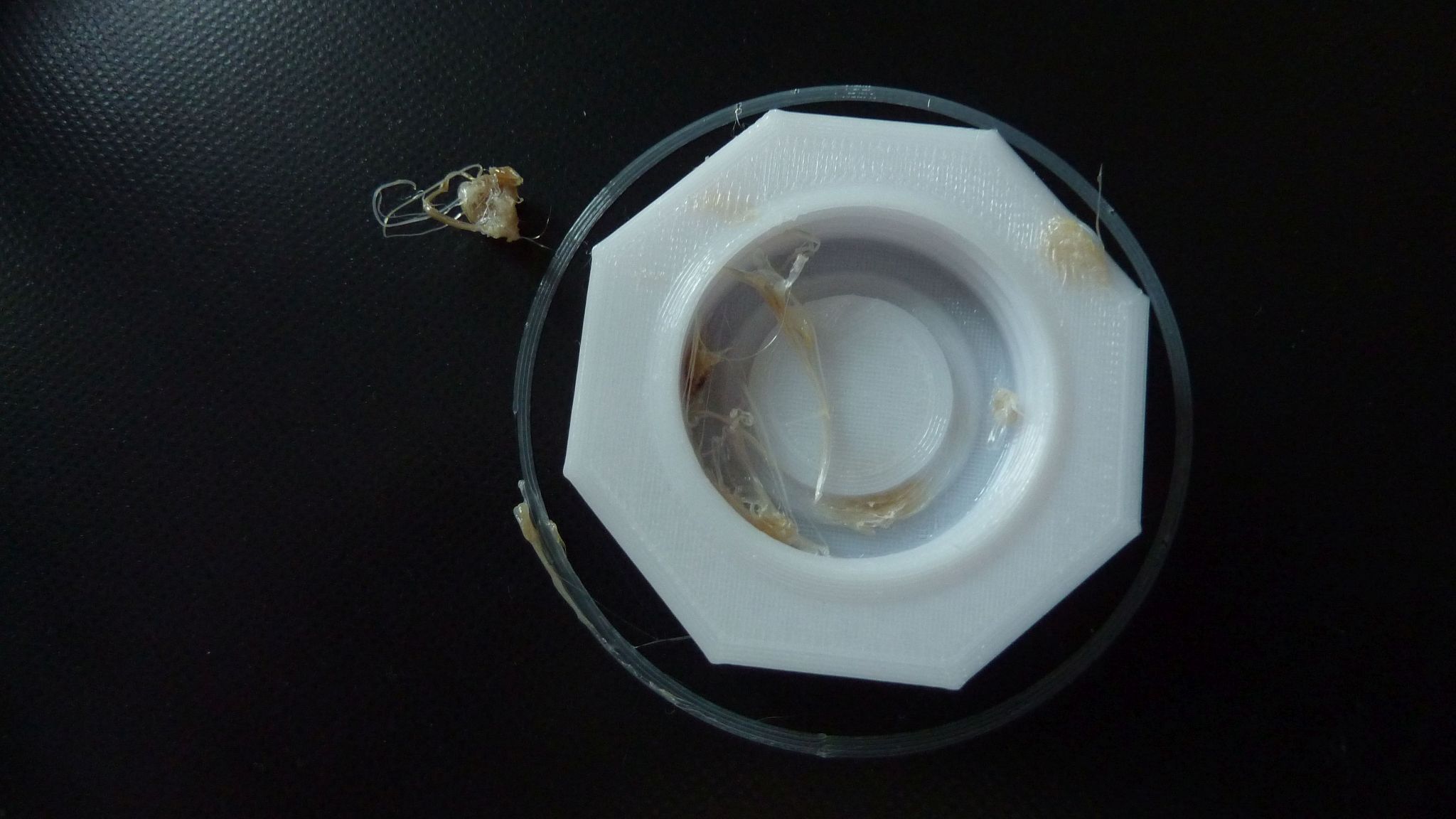

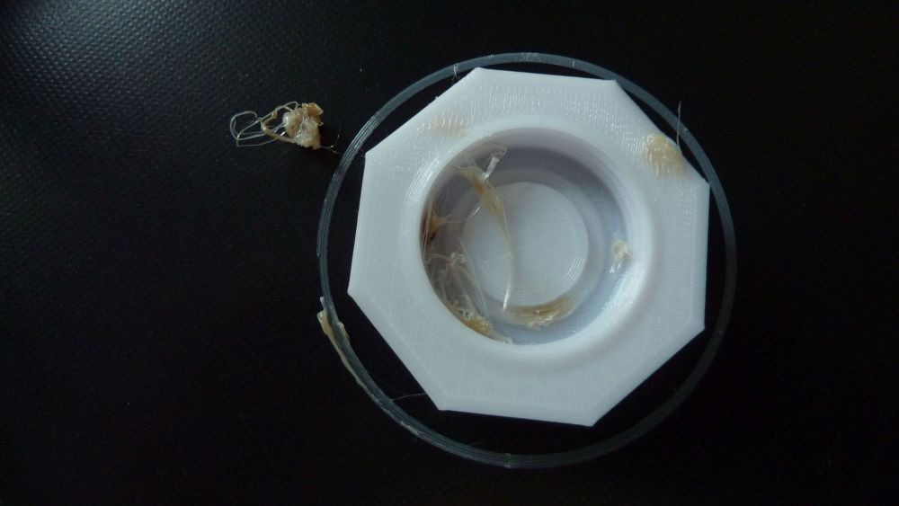

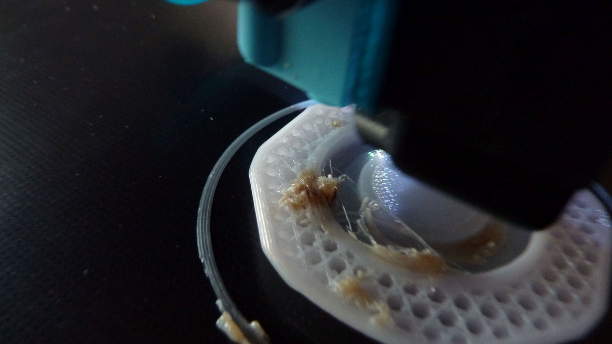

  8. Bonjour, J'avais imprimé mes premières pièces en PTEG sans problème. Comme je prévois d'en faire assez bien et pour ne pas abimer trop vite le PTFE, j'ai mis un heatbreak bimétal de Trianglelab (https://fr.aliexpress.com/item/1005002797534007.html?spm=a2g0s.9042311.0.0.5c296c37vXVixT) Maintenant en réimprimant les mêmes pièces, j'ai le filament qui fait des petits "tas". J'ai utilisé le même fichier gcode (buse 240, plateau 85, ventilo à l'arrêt pour les premières couches,...) Qui aurait une idée du problème ?

  10. Bonjour Je me réponds à moi-même ... J'ai trouvé le problème : c'est la chaussette en silicone qui était trop basse et touchait la pièce en cours d'impression. Même après l'avoir remise en place à froid, quand l'extrudeur chauffait elle redescendait. En démontant le cache de la tête, j'ai vu que c'était les 2 fils de la sonde de température qui forçaient. Après avoir croisé les fils du capteur de température et du chauffage de l'extrudeur différement, la chaussette reste bien en place. François
