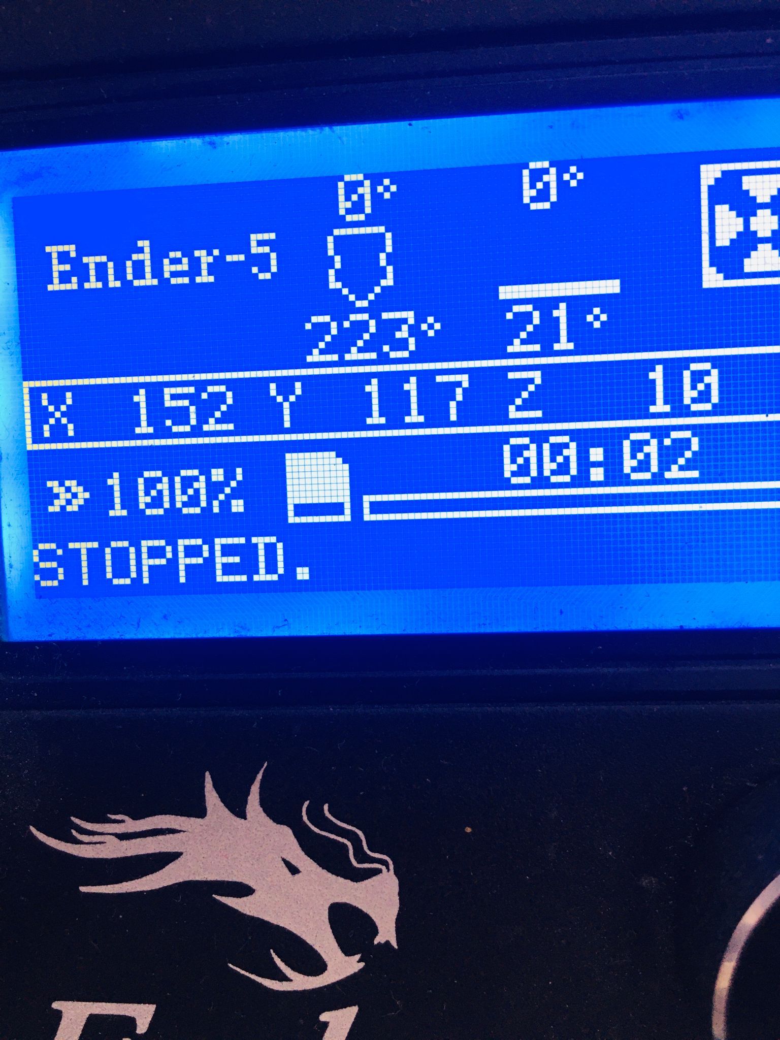

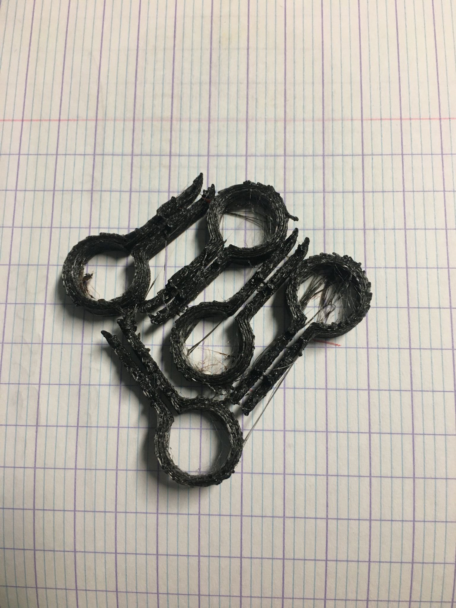

il y a 24h mon imprimante ne termine pas son travail elle s’arrête net et se remet en position de départ l'extrusion ne se fait plus ? -

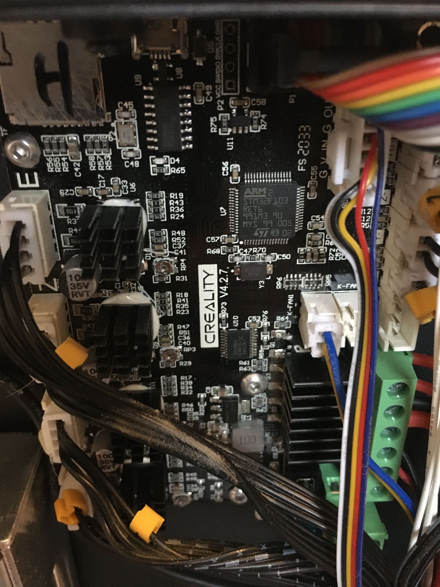

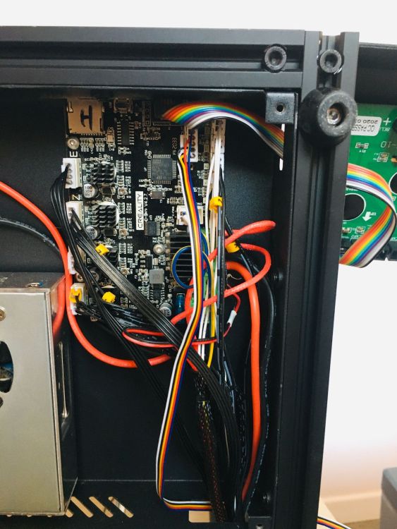

Bonjour .Bon fonctionnement après resserrage de cette cosse .Merci à vous
Bonjour j'ai trouvé le positif sur la carte mére desseré

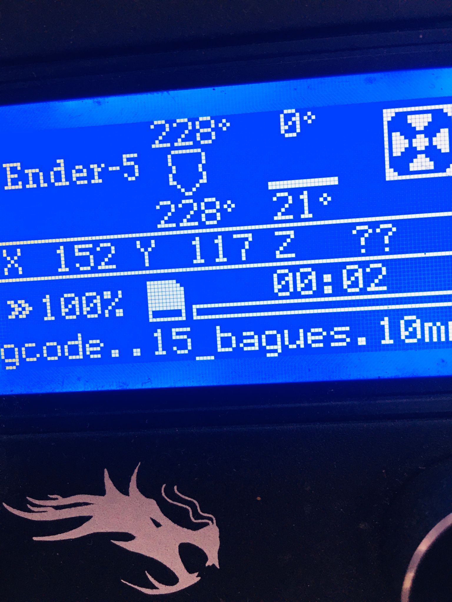

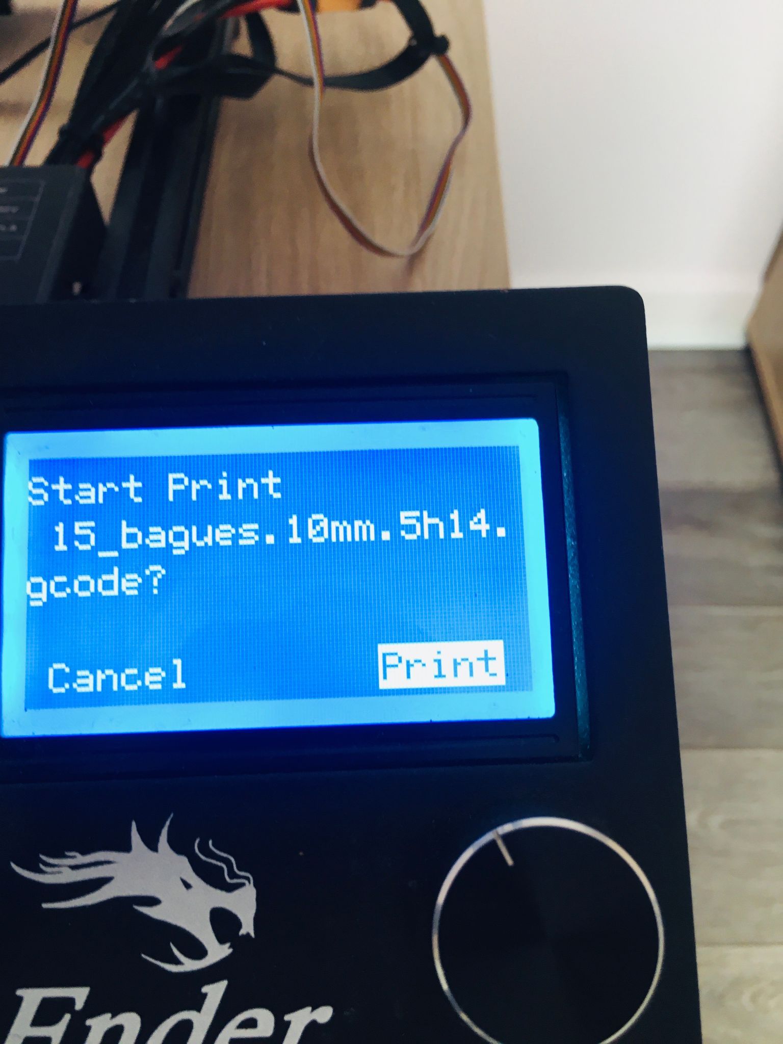

Bonjour. J'ai une Ender 5 qui fonctionne depuis 3 ans sans gros problème et hier l'impression débute normalement et arrêt au bout de 10 mn l'impression se stop et l'écran éteint rien n'apparait dessus .Donc arrêt alimentation et remise en route rien ne se passe et l,écran reste éteint et reste que le ventilo de la carte Mère tourne .Je cherche et je ne trouve rien !!!!!!!! Si vous pouviez m'aider ?

Bonjour. Après quelques péripéties, j'ai réussi à retrouver le Firmware d'origine et tout et rentré dans l'ordre. Merci à vous de votre aide. -

Elle a fonctionné quelques minutes et stop .je remets en marche, elle chauffe et pas de redémarrage, la température redescend et STOP et plus rien ne se passe -

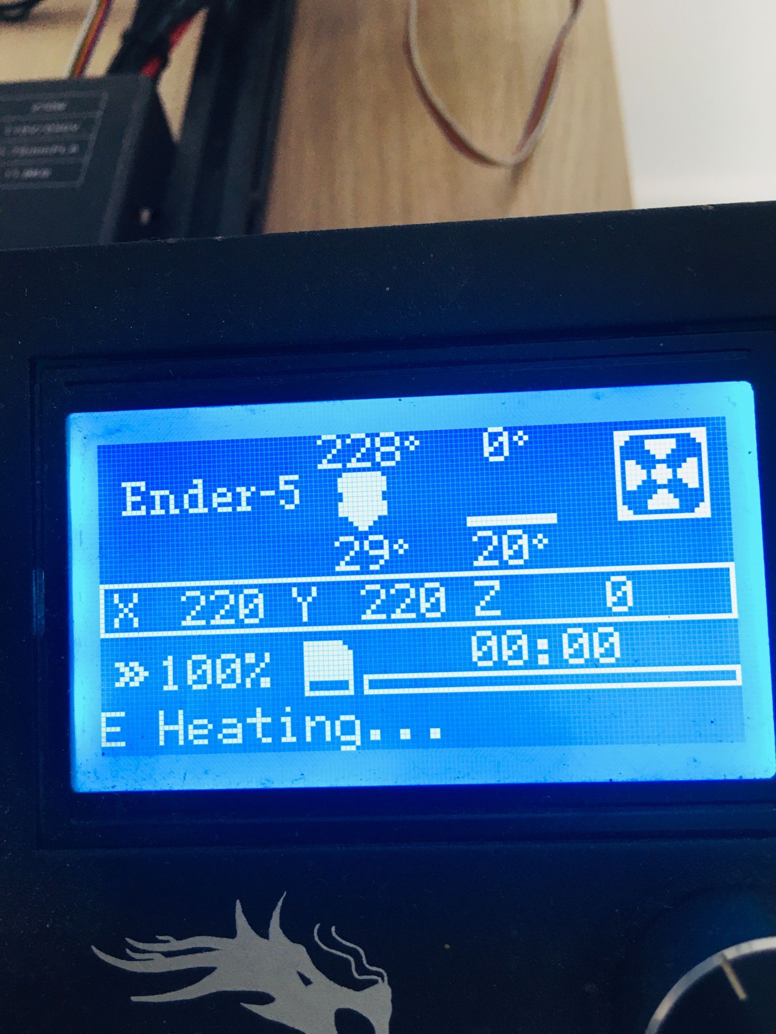

Bonjour . Non le bruit est arrivé après, j'ai essayé un autre firmware, mais plus de bruit sous l'écran, mais cela ne dois pas être bon, car le bed ne fonctionne pas quel firmware il faut mettre c'est une Créality Eider 5 4.2.7. Silencieuse. -

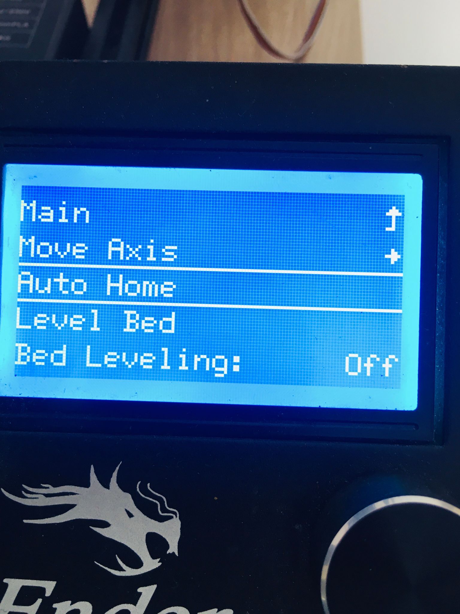

Bonjour le PLA installé je mesure 12cm audessus de l'extrudeur et je vais sur Move axis et extrudeur et 10 cm d'extrusion et à la fin je mesure la difference ex: si j'ai 24mm je soustrait des 120- 24=96. ensuite motion steeps = 93 donc 93x10=9300:96 =96,875 et je regle le steeps à 96,9.je pense avoir bien fait mais mon probleme c'est qu'à l'extrusion j'ai extrudé que 6cm sur 10cm .
