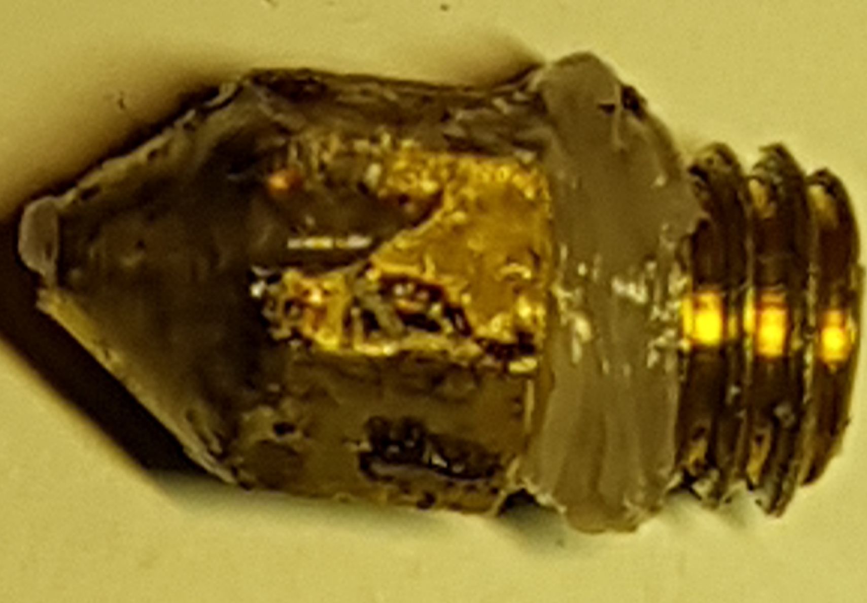

  1. merci je m'avais pas vu les sujets sous le forum. Je vais regarder le tuto. Pour info complémentaire à mes précédents messages, je viens de changer la buse. Voilà comment elle était aprés l'échec de la 2eme impression.

  4. Merci beaucoup Maeke pour tes conseils et quelque part des encouragements. Je fais très attention au température. Ce matin j'ai réussi un imprimer une clé Covid (1 cm d'épaisseur) aprés un changement de buse (neuve)- (voir photo1 à gauche) J'ai ensuite tenté l'impression d'un porte tournevis. le début impec puis aprés, pour quoi ?? le drame - (voir photo1 à droite) Bourrage autour de la buse... Même problème rencontré hier avec la tentative d'impression d'une grille abeille et d'une équerre (voir photo2 et 3) une matinée de perdue et que des déchets (photo4), pourtant ça partait bien (voir le tour). Encore une fois je ne sais quoi faire...une idée ? merci....
