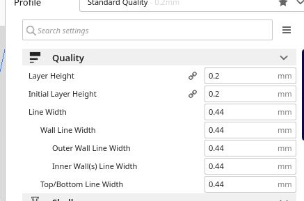

  4. Salut, En lisant les problèmes que tu as eu, j'ai l'impression d'avoir vécu la même chose il y a qq semaines (peut être en moins pire quand même). J'ai créé un sujet sur le forum et j'ai eu pas mal de réponses de MrMagounet, Daniel71, Maya35 et M1K3D0. Merci à vous! -> J'avais mis hors de cause l'adhérence du plateau en essayant avec une plaque de verre (pas de changements) -> la buse était complètement rabotée, l'ouverture était 3x plus grande, donc sous extrusion avec le paramètres standard en 0.4mm . Ça a pas mal aidé. L'apparence de mon filament extrudait ressemblait à tes photos @hiobo. -> les réglages de l'extrudeur (M92 Exxx) + le flow ont l'air d'avoir réglé le problème. Sous Cura 4.7, la largeur de couche pour est de 0.44 pour une buse de 0.4. Avec les paramètres d'usine de la X1, la largeur était plutôt de 0.55 -> en baissant le flow à 85% et en réglant l'extrudeur j'ai eu les bonnes cotes. Mais ce que j'ai découvert c'est que la molette de l'extrudeur doit être réglé une fois pour toute, avant la calibration. Si on la bouge, les valeurs du test d'extrusion changent. Par rapport au niveau de mon plateau (grosse différence entre les X1 des chacun d'entre nous je pense), j'utilise des cales métal pour jauger, et quand les 4 coins sont à 0.04mm de la buse (la cale bouge sous la buse mais à la limite du frottement) le centre est plutôt à 0.06mm. Donc 20µm d'écart.

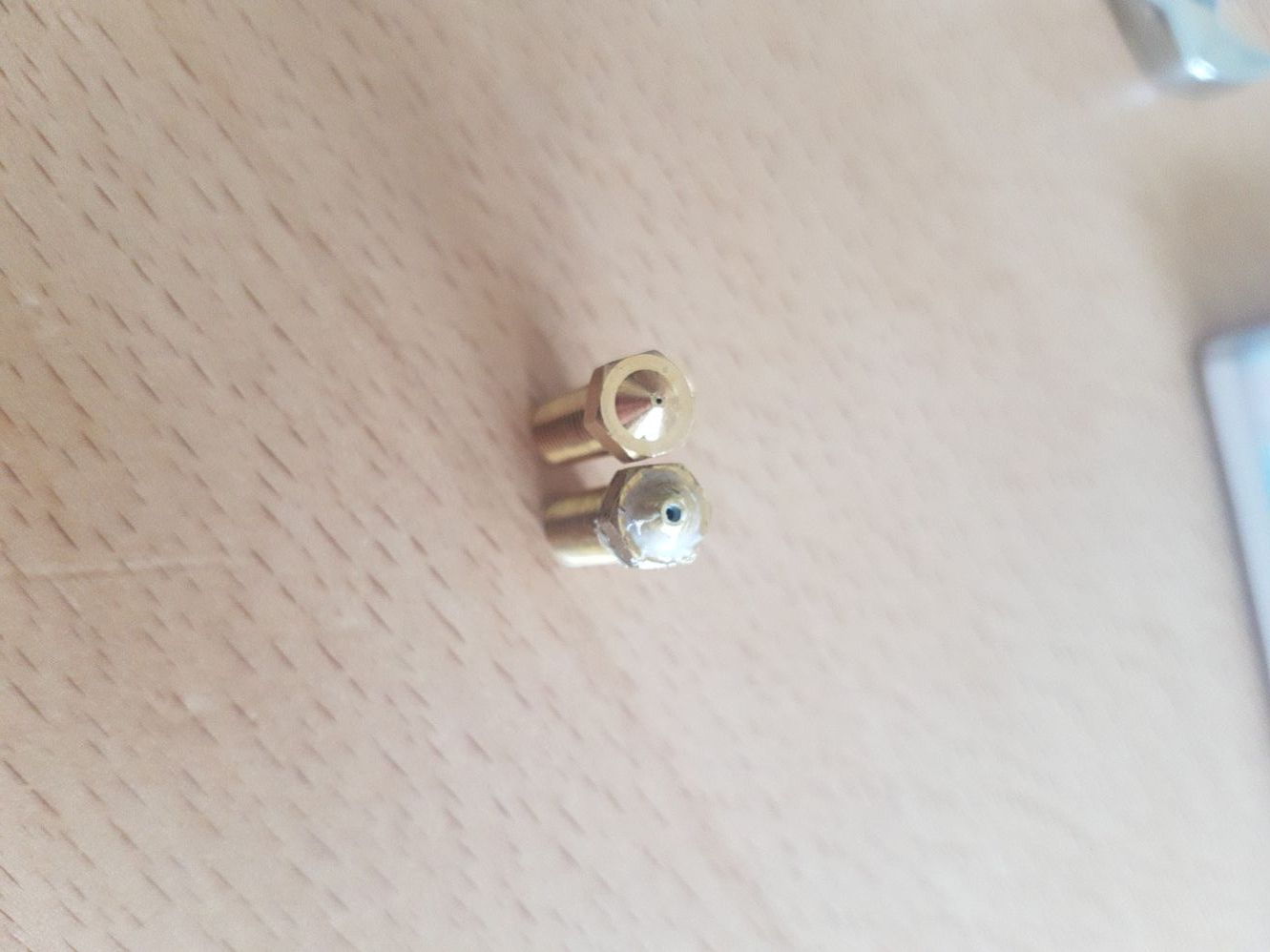

  11. Je n'ai pas mesuré, mais le diamètre de la buse dépasse le millimètre largement. Et elle n'avait que un mois d'utilisation. Vous savez si le PLA phosporescent (ICE) est aussi abrasif que le PLA carbone dont tu parles?
  12. Je me demande si ça va pas abîmer l'ultrabase la colle? J'ai mis un miroir de 3mm + laque loreal mais j'avais le même résultat -> sur les bords ça attache, pas vers le centre. J'ai ensuite contrôlé la buse : Les deux sont des 0,4mm. Je ne pense pas que les filaments en soient la cause, j'utilise que du PLA et un peu de PLA phosphorescent. C'est plutôt être les réglages trop "proche" du plateau j'imagine. Ou alors les buses de Artillery ne sont pas très durables? Changer la buse a amélioré l'accroche mais pas tant que ça Ce qui a l'air de faire effet c'est de chauffer la tête à 210° alors qu'avant une bonne accroche arrivait dès 190° pour le même fil

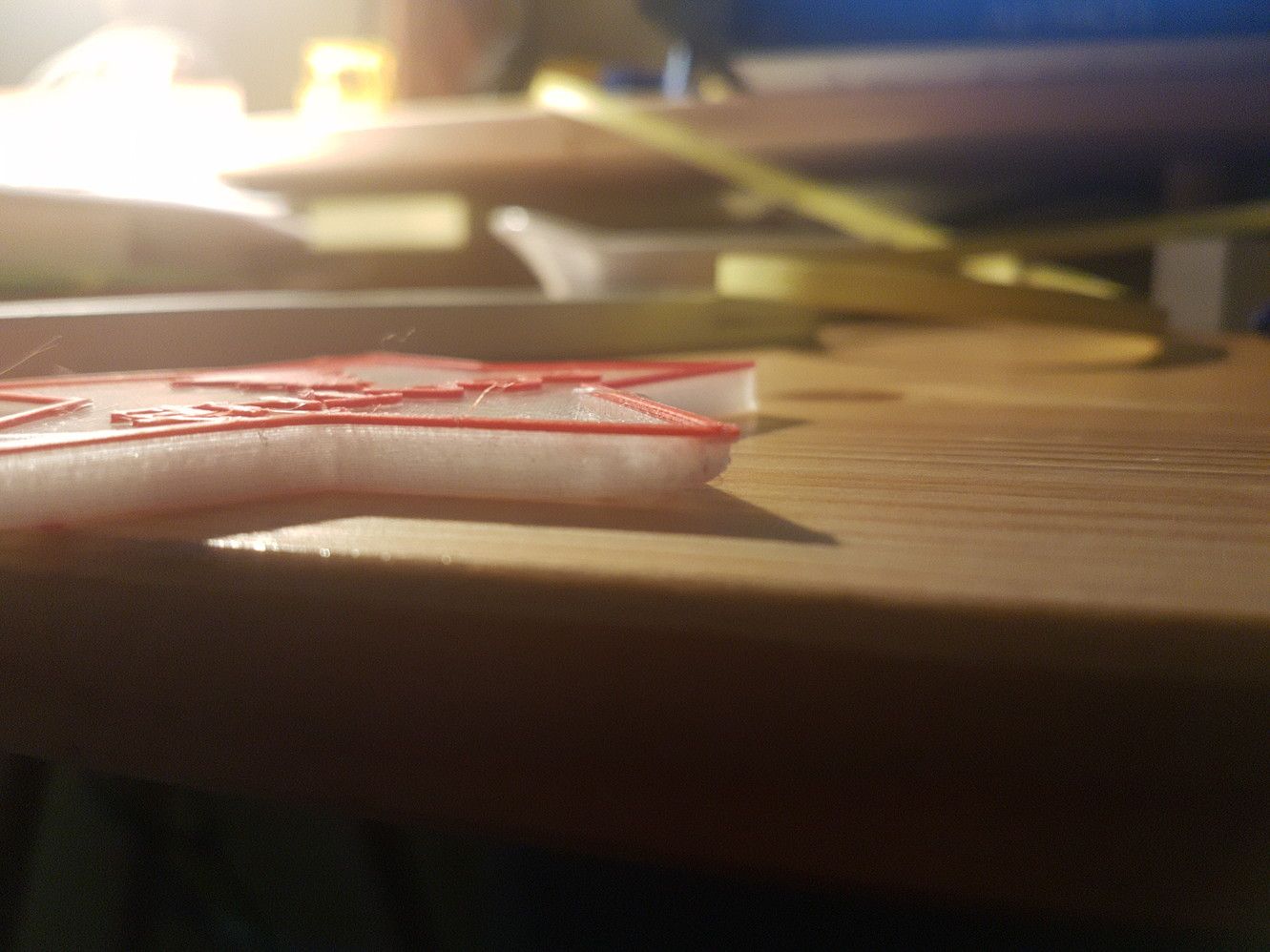

  13. Et bien même à 80° pas de meilleure accroche, et je suis bien à - de 0.2mm quand je fais mon levelling, et aux 5 points de contrôle. En fait, j'ai calibré comme j'avais fait à la réception de la machine, l'accroche est nickel aux bords, mais au milieu j'ai ça : test_centre.mp4 Pour le levelling (pas de son, mais la feuille accroche bien) : calibration centre.mp4 @MrMagounet à quelle fréquence tu nettoyais le plateau?
  14. J'avais essayé à 60° (profil SW X1 sur cura), les pièces se décollaient, j'avais ensuite essayé à <60° et j'avais eu un bon résultat pour le collage des pièces étroites comme les coins ou des lettres, donc j'avais continué avec cette température. Maintenant ça revient : On va essayer à 80°. Pour accélérer le processus de refroidissement, tu as essayer avec une bombe froid? Je pense à un truc pour l'accrochage, est ce que l'on peut ajuster un offset pour l'axe Z? Si en position première couche il y a un espace trop important même après le bed levelling, est ce qu'il y a un paramètre pour jouer sur l'axe des Z?
