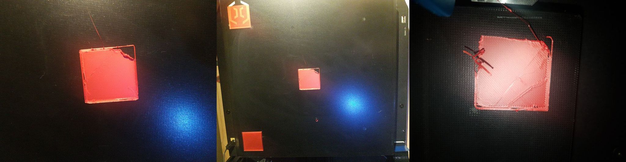

  13. Et bien même à 80° pas de meilleure accroche, et je suis bien à - de 0.2mm quand je fais mon levelling, et aux 5 points de contrôle. En fait, j'ai calibré comme j'avais fait à la réception de la machine, l'accroche est nickel aux bords, mais au milieu j'ai ça : test_centre.mp4 Pour le levelling (pas de son, mais la feuille accroche bien) : calibration centre.mp4 @MrMagounet à quelle fréquence tu nettoyais le plateau?

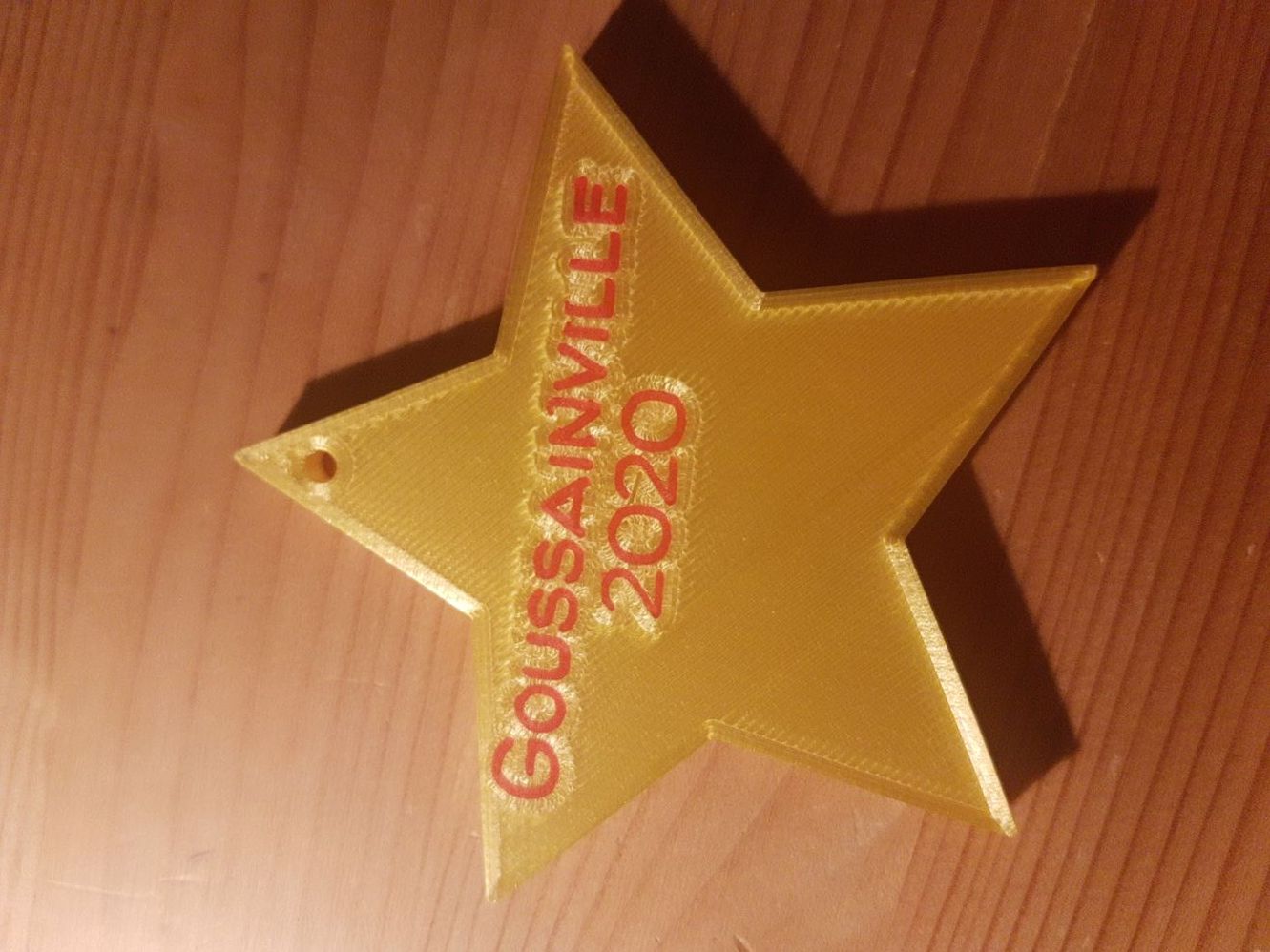

  14. J'avais essayé à 60° (profil SW X1 sur cura), les pièces se décollaient, j'avais ensuite essayé à <60° et j'avais eu un bon résultat pour le collage des pièces étroites comme les coins ou des lettres, donc j'avais continué avec cette température. Maintenant ça revient : On va essayer à 80°. Pour accélérer le processus de refroidissement, tu as essayer avec une bombe froid? Je pense à un truc pour l'accrochage, est ce que l'on peut ajuster un offset pour l'axe Z? Si en position première couche il y a un espace trop important même après le bed levelling, est ce qu'il y a un paramètre pour jouer sur l'axe des Z?

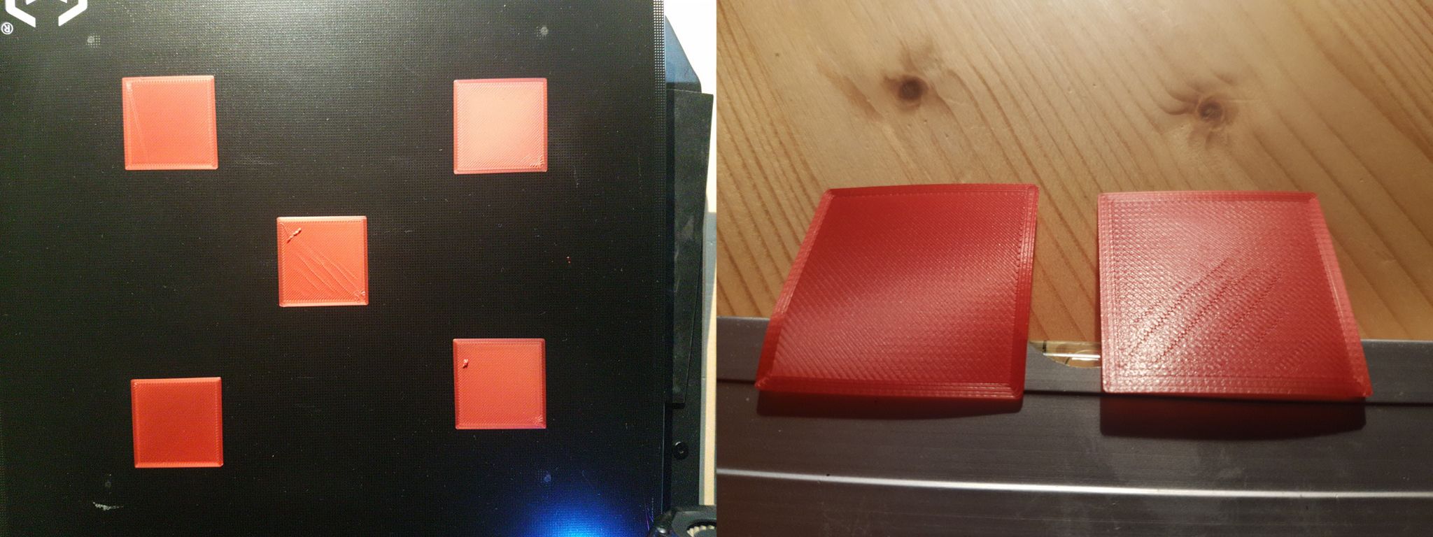

  16. Merci pour vos avis. Pour les tests, le plateau est à 60°C, et quand j'imprime le texte, je baisse à 57°. C'est vrai la buse marche bien, j'ai refait des calibrations après réglages, ça accroche un peu mieux. Mais entre deux tests au même endroits sans réglages, j'arrive à avoir des résultats différents. Le remplissage du carré est propre, lisse et homogène mais le périmètre ne colle pas. Ça peut pas être le plateau en cause ? Sur la photo de droite (vue coté collé au plateau), le remplissage du carré de droite n'est pas homogène, ça fait des vaguelettes. Sur la face supérieure, ça donne des stries. Ça peut être du au dévers au centre dont tu parles @Maya35 ? Ou le plateau n'a pas réussi à accrocher? -> Les pores sur le revêtement du plateau, est ce qu'il peuvent s'encrasser, et empêcher l'accroche? -> La qualité du filament? Dans ce cas, les défauts apparaîtraient au hasard.. Je vais essayer ta technique de chauffage à 80°C du plateau. Tu fais ça pendant combien de temps?
