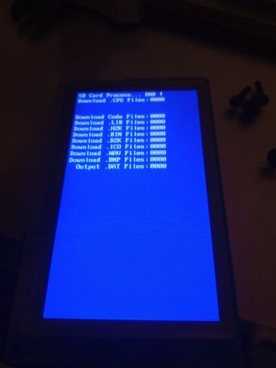

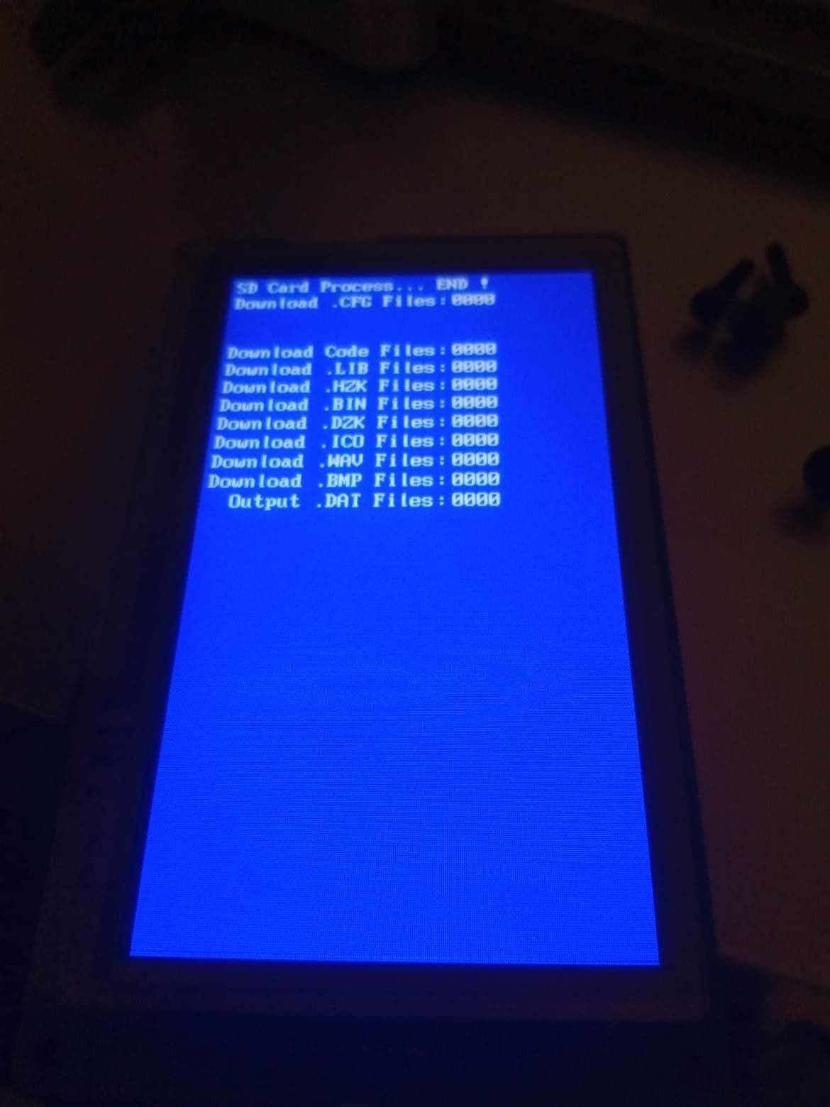

  1. Ok, je vais refaire quelque tests. et voir si je peux reset l'écran. Cet écran ne ferait pas l'affaire? https://fr.aliexpress.com/i/32828449343.html Merci pour ton aide
  2. Merci pour vos réponses. Je viens de tester avec une autre SD. Pour la version antérieur, je l'ai prise sur le site de Longer https://www.longer3d.com/lk4-pro-firmware-download Mais ce n'est pas la version "d'origine" que je crois que tu cherches. ) Les fichiers étaient bien renommés. Ma SD est bien formatée en FAT32 et oui j'ai bien envoyé le fichier DWIN pour l'écran de la LK4 PRO. Et toujours le même problème.
  3. Bonjour et merci pour le partage. J'ai voulu passer moi aussi sur la nouvelle version des fw de chez Longer. Et même soucis que dem1980. J'ai donc voulu repasser sur les ancien versions ce qui est chose faite. Mais maintenant quand je upload une version custom en français, l’écran bleu apparaît bien mais rien ne se téléverse et l'UI reste le même. De plus, dans pronterface, j'ai ceci qui s'affiche. Touch Screen: unknown, use default DWIN T5 Une idée d'ou peut venir le problème? Merci.
  4. @Mickael Leroy Salut, J'ai trouvé les maj sur le site de Longer https://www.longer3d.com/lk4-pro-firmware-download Je ne peux pas te certifier que la maj sera à 100% compatible avec ta Alfawise, je ne suis pas assez expérimenté pour le faire. Bien qu'a mon sens c'est juste un retaggue pour Gearbest. Tiens moi au courant.
  5. Bonjour, J'ai eu les mêmes déboires que vous et me suis renseigné directement auprès Longer (aka Alfawise). Ils m'ont expliqué qu'il fallait utiliser la version de Cura, 15.04.3 de mémoire, présente sur la SD. Puis suivre les procédures présentent dans le zip de la maj (update firmware et update UI) Pour ma part j'ai voulu passer sur la version FW&UI_LK4_PRO_0_3_5 mais j'ai rencontré des problèmes. Une fois les maj passées, l'écran affiche un nouveau menu mais les boutons de l'ancienne update sont toujours cachés dessous (est-ce clair?). On voit d'ailleurs apparaître les température de l'ancien menu. J'ai du revenir en arrière et j'y suis encore bloqué. Si vous trouvez une solution merci de m'en faire part. Cdt
