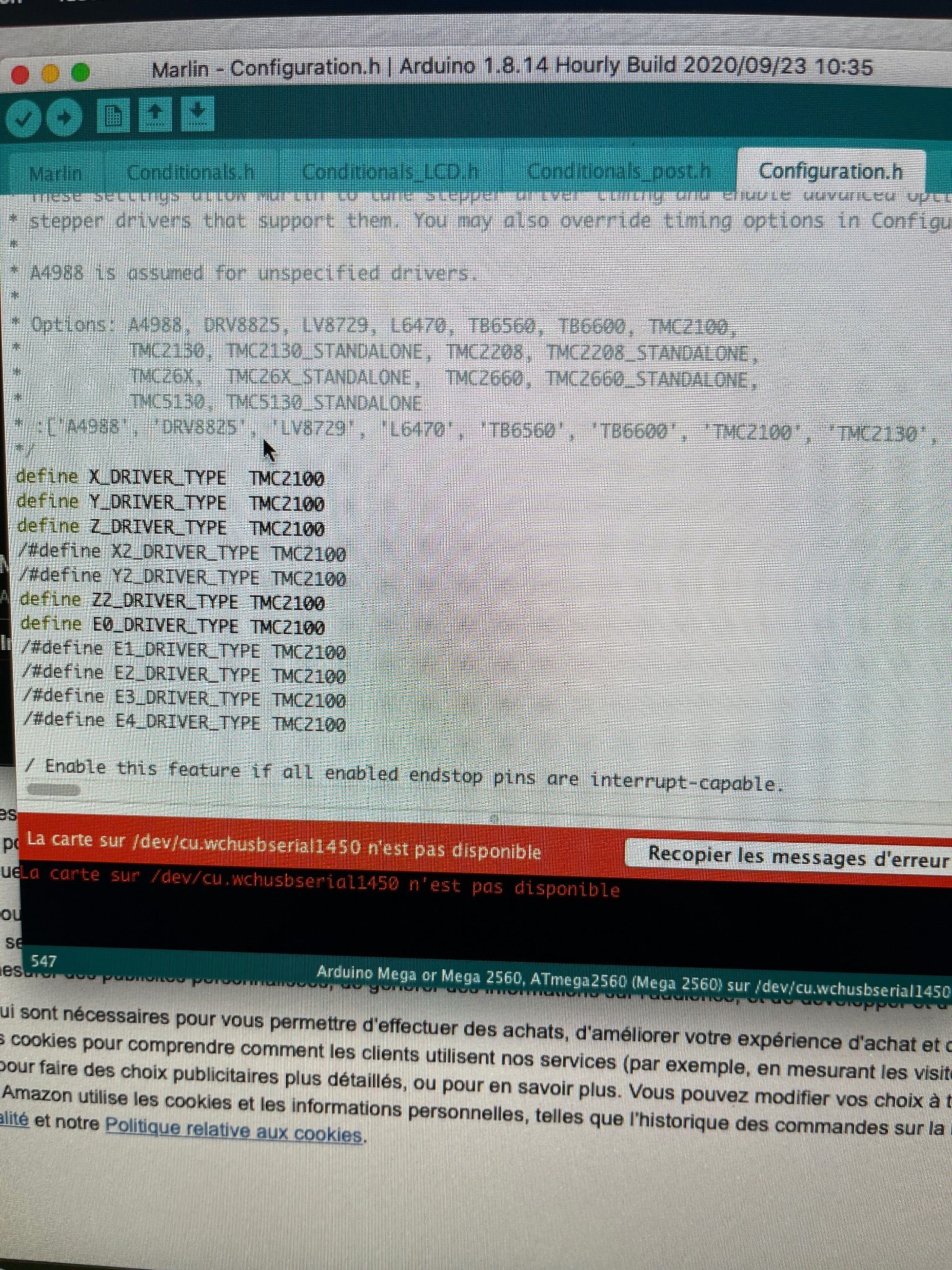

  1. Muhcan
    Genius court circuitée
    Ok j’essayerai ça une fois que j’aurai la carte mère et les drivers (je prendrai des tmc2208 de chez mks). Pour ce qui est des Vref, je suis tombé sur un des tes posts où tu recommandes les tensions suivantes pour les 2208 : X = 1v~1.1v - Y = 1v~1.1v - Z et E1(Z2) = 1.1v~1.2v - E0 = 0.68v Ps: dois-je aussi inverser le sens de rotation du moteur de l’extrudeur ou c’est juste pour les axes ?
  2. Muhcan
    Est-ce que c’est là pour la configuration des drivers ? Ah oui quelle est la différence entre tmc2208 et tmc2208_Standalone ?
  3. Muhcan
    Dans ce cas quels drivers me recommanderais-tu, quel serait leur vref et comment modifier le firmware pour ces nouveaux drivers ?
  4. Muhcan
    Je n’ai pas forcément envie de changer de modèle. Je comptais reprendre une mks gen l v1 sur amazon et si c’est nécessaire les drivers at2100. Pensez-vous qu’il faille remplacer les drivers, du moins celui que j’ai court-circuité ?

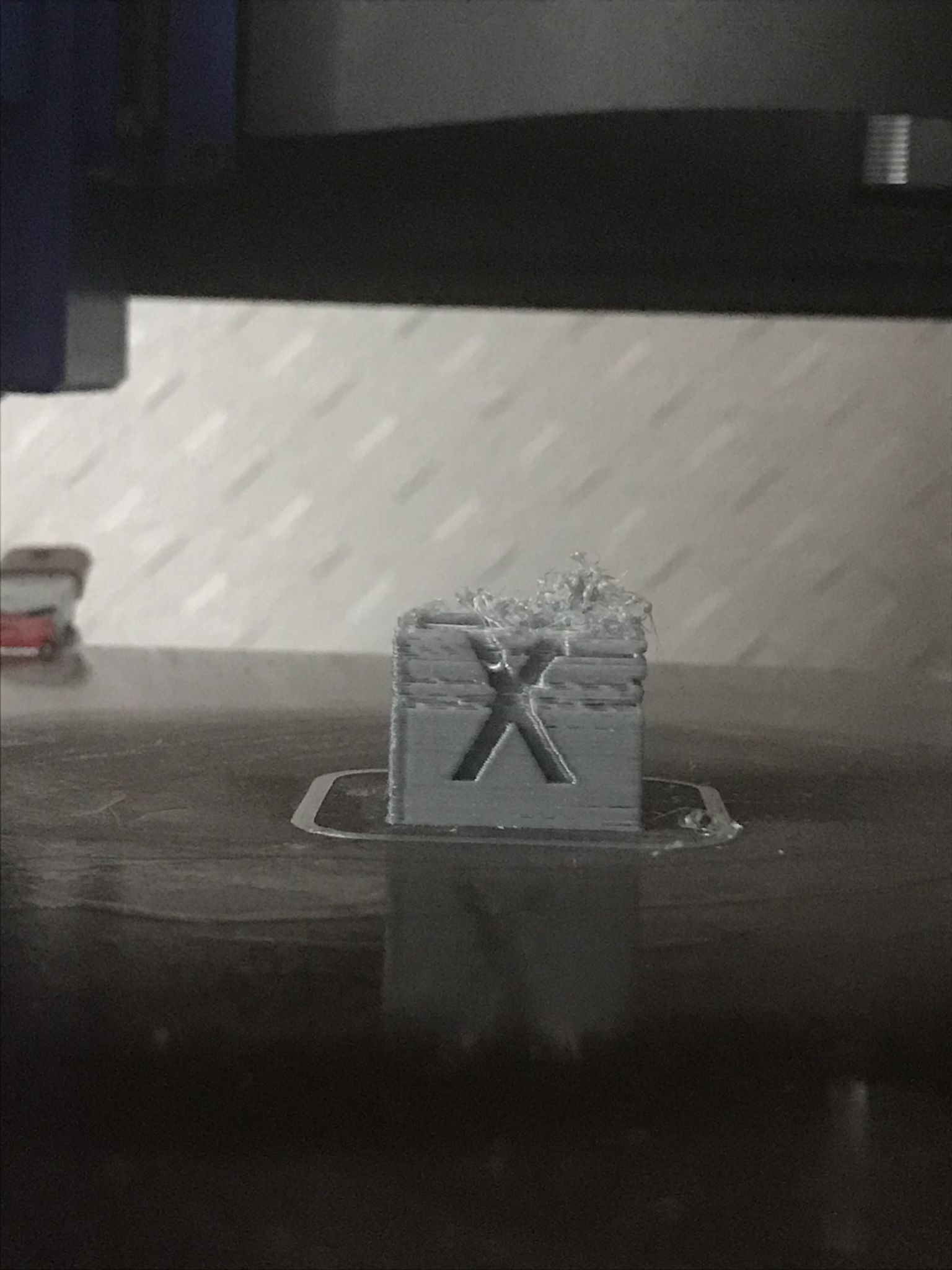

  12. Alors j'ai tout démonté et mon ptfe ne me semblait pas trop mal. Après le truc c'est que je n'avais absolument pas mis de pâte thermique au niveau du heatbreak bi-metal lorsque je l'avais installé et j'ai entendu dire que c'était très recommandé d'en mettre. Ducoup est-ce que cela pourrait en être la cause ? De plus j'ai constaté qu'il y'avait un peu de plastique dans le heatbreak.
  13. Ducoup j'ai permuté les 2 drivers. Avant cela j'avais voulu réimprimer un cube et j'ai vu que le filament se bouchait en quelque sorte.Y'avait des bouts de plastique qui se formaient au niveau des dents de l'extrudeur. Puis après avoir permuté les drivers et lancé l'impression d'un nouveau cube, eh bien aucun décalage de couche.Cependant toujours le même problème.Je ne sais pas toi mais j'ai un peu l'impression que cela vient du bloc de chauffe.
  14. Je n'avais pas tenté de voir pour le Driver d'extrudeur. Mais dans ce cas de quelle manière dois-je m'y prendre pour le driver ?
  15. Bonjour, J'ai voulu installer un heatbreak bi-metal de chez polisi3d sur mon Artillery Genius.Après quelques soucis (anciens topics), je l'ai remplacé par le même modèle car le heatbreak était tordu. Bref, après l'avoir remplacé, j'ai encore eu de la sous extrusion.En ayant démonté le bloc de chauffe, je n'ai constaté aucune fuite.J'ai remonté l'ensemble puis j'ai utilisé la technique que @MrMagounetavait donnée sur un topic (finaliser le montage en revissant à chaud la buse à la main ou avec une clé dynamo avec un couple de serrage entre 1.8 nm et 2.5 nm) n'ayant pas de clé spécifique je l'ai fait à la main en me protégeant avec des gants. Tout cela pour dire que la sous extrusion persiste toujours voici ce que cela m'a donné : À la fin, plus rien ne sort. Lorsque que je pousse manuellement le filament, ça résiste un peu puis le plastique ressort de la buse.Je ne sais pas si c'est moi qui ai mal fait le montage (j'ai suivi toutes les instructions) ou si le heatbreak est mauvais. Je vais peut-être repasser sur un heatbreak normal avec tube PTFE. J'aurais besoin de votre aide afin de remédier à ce problème qui m'handicape beaucoup !
