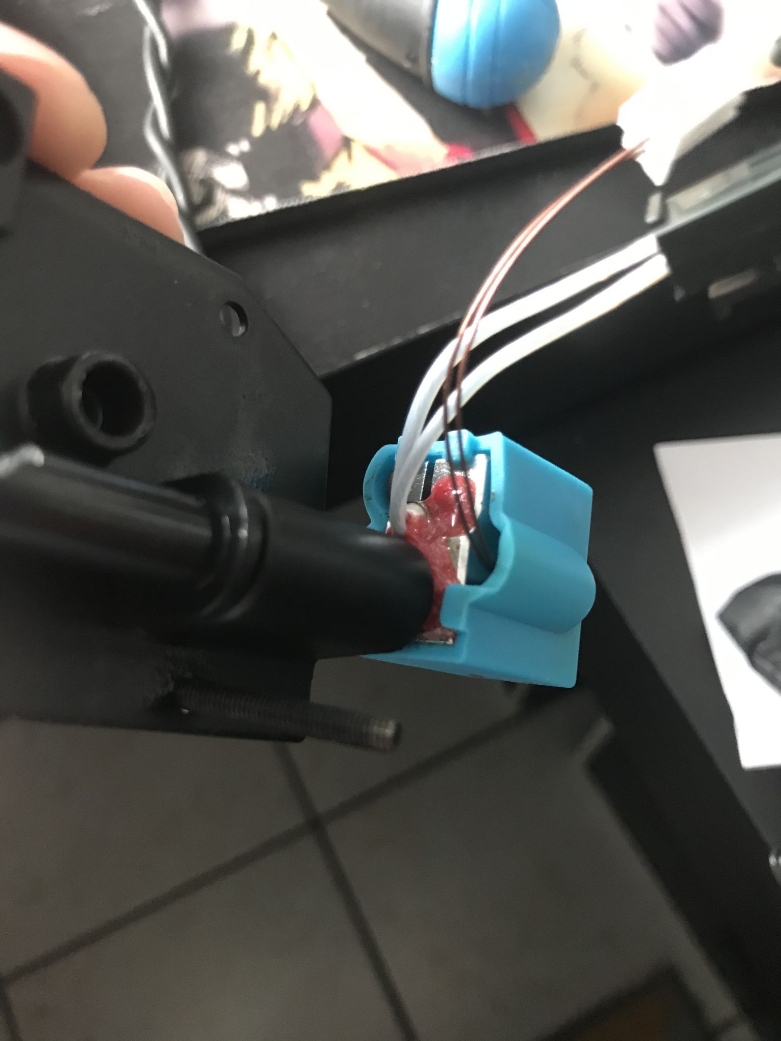

  15. Bonjour, J'ai voulu installer un heatbreak bi-metal de chez polisi3d sur mon Artillery Genius.Après quelques soucis (anciens topics), je l'ai remplacé par le même modèle car le heatbreak était tordu. Bref, après l'avoir remplacé, j'ai encore eu de la sous extrusion.En ayant démonté le bloc de chauffe, je n'ai constaté aucune fuite.J'ai remonté l'ensemble puis j'ai utilisé la technique que @MrMagounetavait donnée sur un topic (finaliser le montage en revissant à chaud la buse à la main ou avec une clé dynamo avec un couple de serrage entre 1.8 nm et 2.5 nm) n'ayant pas de clé spécifique je l'ai fait à la main en me protégeant avec des gants. Tout cela pour dire que la sous extrusion persiste toujours voici ce que cela m'a donné : À la fin, plus rien ne sort. Lorsque que je pousse manuellement le filament, ça résiste un peu puis le plastique ressort de la buse.Je ne sais pas si c'est moi qui ai mal fait le montage (j'ai suivi toutes les instructions) ou si le heatbreak est mauvais. Je vais peut-être repasser sur un heatbreak normal avec tube PTFE. J'aurais besoin de votre aide afin de remédier à ce problème qui m'handicape beaucoup !
  16. Finalement j'ai remplacé le heatbreak tordu, le problème est réglé.

  18. distance:2mm, vitesse:25mm/s (les valeurs par défaut) Edit: Pensez-vous que je devrais remplacer mon heatbreak par un nouveau et également est-ce que ça pourra régler ce problème "d'arrachage de plastique". Edit 2: Je décide d'imprimer une petite pièce avec du filament blanc. Voici ce que cela donne: Le fait que le heatbreak soit tordu fait que la buse n'est pas perpendiculaire je ne sais pas si c'est à cause de cela.J'hésite vraiment à commander un nouveau heatbreak. S'il vous plaît, donnez moi votre avis.
  19. Alors enfait, après avoir changé la buse, (je l'ai serrée sans non plus trop forcer) j'ai réimprimé le cube et je n'ai eu pas aucune trace de sous-extrusion. Cependant, lors de l'impression, j'entendait quelque fois la buse frotter sur l'impression.En imprimant une autre pièce un peu plus complexe, j'ai eu un tout petit peu de sous-extrusion uniquement sur les premières couches. Mais ensuite je vois littéralement des petits bouts de plastique qui s'arrache (surement à cause du frottement de la buse qui n'est pas droite). Ce qui me donne ce résultat là: Des bouts de plastiques s'arrachaient ce qui aurait pu faire ces "trous".Là je dirais que le soucis pourrait venir du heatbkreak tordu (buse non perpendiculaire). Pour le couple de serrage, j'ai pas très bien compris, en gros faut que je serre bien la buse sans non plus forcer comme un malade sinon le plastique passera moins bien ?

  23. Ok je vais essayer de démonter à nouveau le bloc et voir où ça se bloque. Edit: Après avoir détaché le bloc de chauffe je constate que beaucoup de filament a fui (le ptfe n'était pas bouché) Je passe alors une bonne heure à tout nettoyer et revisser. Là je viens de tout réinstaller, j'ai fait couler du filament ça avait l'air de bien se passer.Je vais donc lancer un print, à voir si le problème va persister. Edit 2: Finalement l'impression s'est déroulée sans aucun soucis je te remercie pour ton aide, une question, si je veux changer le ventilo (devenu bruyant) qui refroidit le plastique sortant de la buse, quelle marque me conseilles-tu ?
