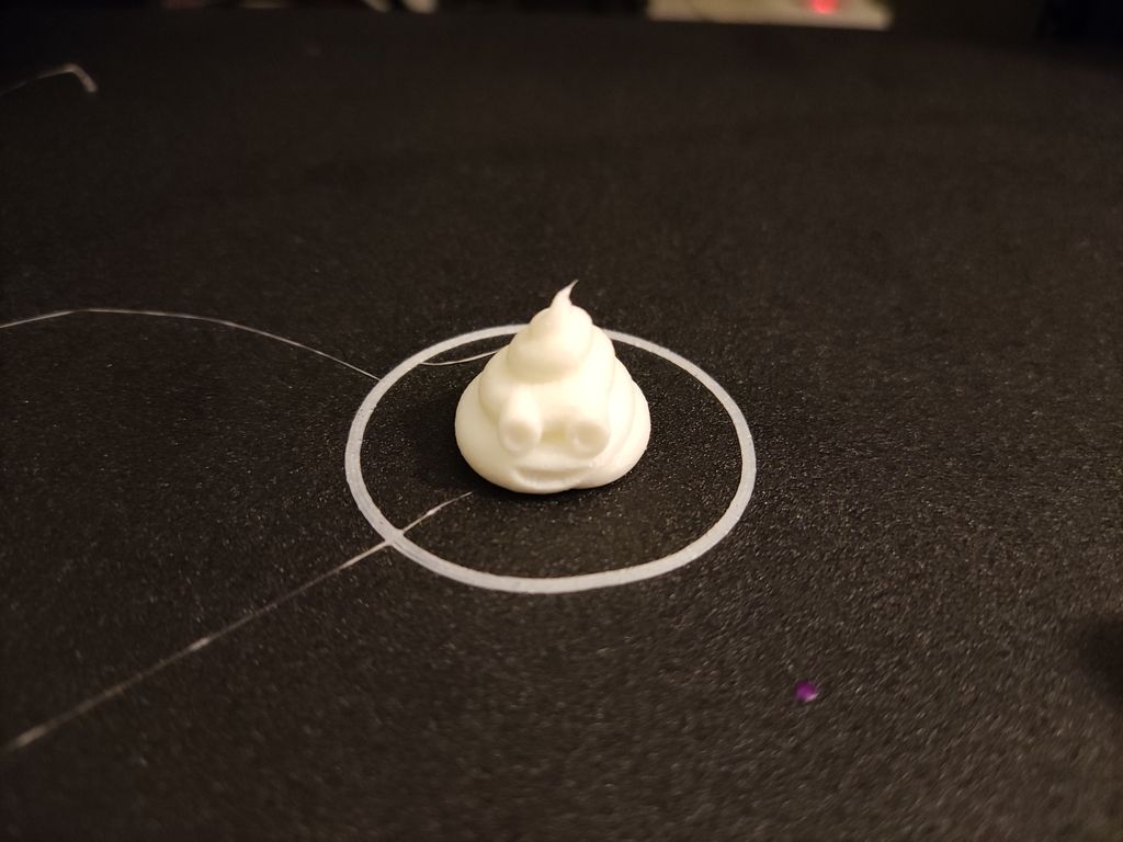

  8. Merci ! Elle a tourné tte la journée, Les 200g de PLA fournis sont déjà presque tout consommé.

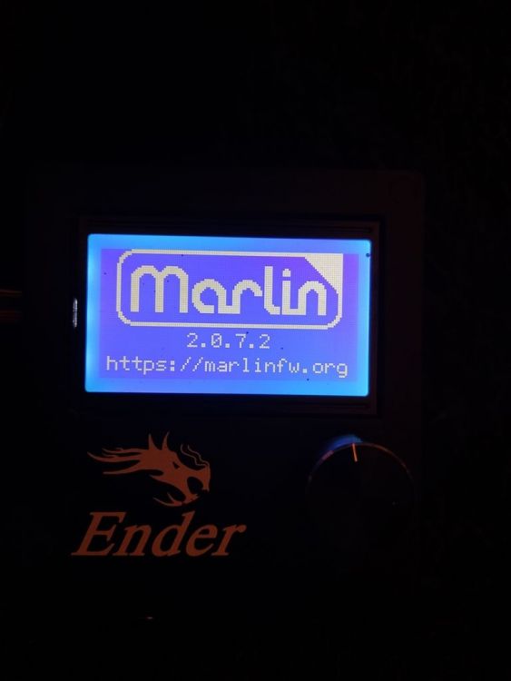

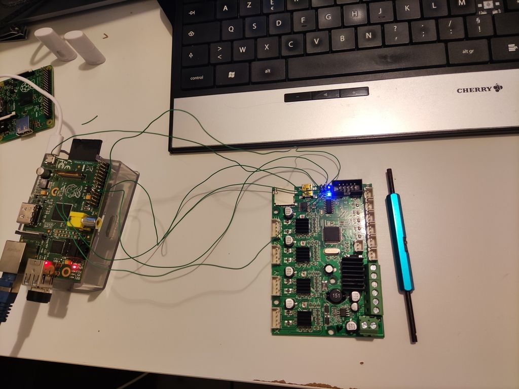

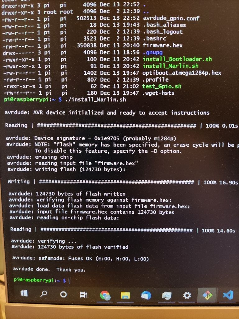

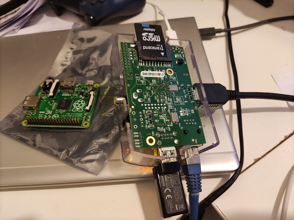

  9. Bon les amis, je vous fait un petit débrief de mes dernières aventure avec mon Ender3, ça vaut le détour ! Alors la carte mère que j'avais commandée sur leboncoin s'est égarée chez mondial relay. Il y a apparemment eu un gros soucis pour pas mal de colis, et le mien a fait le tour de la France pour attérir à 500km de chez moi ... Merci au passage au vendeur qui a investigué. Mais c'est un mal pour un bien, fatigué de ces histoires je fouille dans mes anciens projets et je retrouve 2 raspberry pi Du coup je me paluche tous les tutos, et je ne peut vous conseiller que celui-là : https://the-eg.gitlab.io/2020/09/19/flashing-ender3-firmware.html Il est extrêmement bien décrit et détail toutes les étapes. Du coup je me programme mon raspberry et compile le firmware Marlin à ma sauce Je cable la carte mère avec du fil à wrapper (attention ça pique les yeux, mais je n'avais que ça sous la main !) Et après qqs paufinage, le bootlaoder est chargé, le firmware build et j'arrive à le chargé aux forceps dans la carte mère Je recable la CM dans l'Ender 3, et bingo Verdict et ben ça marche nickel ! plus de soucis de freeze ou de reboot. C'était bien le firmware qui avait été mal chargé en usine. Je vous fait profiter de mon premier print, qui résume à lui seul toute cette histoire En espérant que cela puisse aider d'autre qui auraient le même souci - peut-être mettre un tag [résolu] sur le titre du post ? 0 pointé pour le support creality - J'espère ne plus avoir affaire à eux.

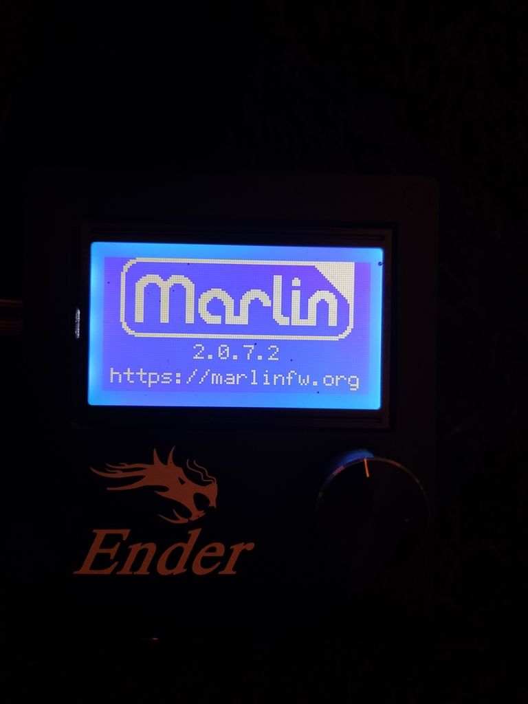

  12. Bon je suis complètement dégouté ... Sans aucune réponse du support Creality par mail et par la messagerie AliExpress, j'ai dut ouvrir un litige. Voilà leur réponse : Non mais franchement ils foutent de ma gueule Quel sont les espoirs de voir le litige tourner en ma faveur ? Des retours d'expérience sur le support Creality ? Pour info, en attendant une réponse du support, j'ai tout débranché sur la carte mère pour éliminer les causes une par une. J'en suis arrivé à la carte mère alimentée en 24v et juste le panel branché, ben ça plante toujours ... Donc ça ressemble à une CM foireuse non ?

  14. Bonjour à tous, comme indiqué dans ma prez toute fraiche : Mon Ender 3 pro à peine montée s'avère être défectueuse. Elle reboote lors de la manipulation de l'axe Z, lors du lancement de l'impression. Et freeze assez rapidement lorsque je fais d'autre manipulations. J'ai bien évidement contrôlé l'ensemble des branchements, mais c'est assez dur de se tromper J'ai contacté le support creality sans réponse depuis une semaine. Avez-vous des pistes ? Ou des manips qui me permettraient d'isoler l'origine du problème ? merci !
