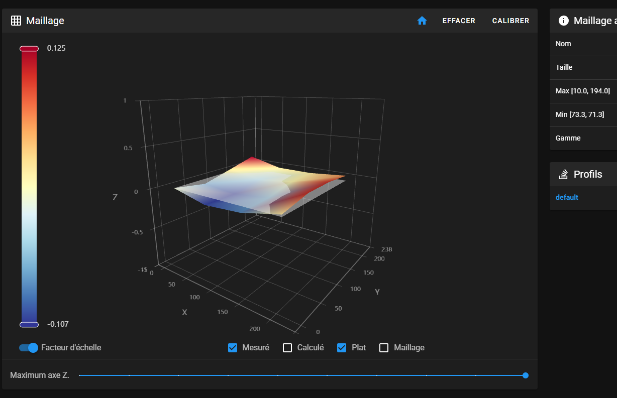

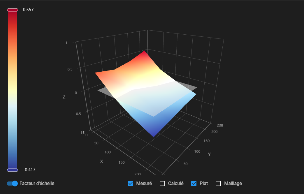

Salutation je vien au news !!! J'ai enfin reçu la plaque, est apres test.. wow la première couche à coller first try, une couche bien lisse, bien propre, le remplissage c'est fait sans accro, bref parfait ! Encore merci pour le conseil de la plaque !!! J'aurais juste une dernière question, j'essaie d'imprimer un renard articuler, comme dit plus haut, la première couche passe à merveille, cependant après une petite hauteur (quand cela comment à faire les alvéole), generalent au niveau des patoune, celle-ci décide de ce détacher, je ne sais pas pourquoi, le z-offset à bien été vérifier. https://www.thingiverse.com/thing:6913049/files (en STL) Je pense que mon soucis viendrais des réglage, (je le fait en 150 m/s est- ce trop? pour 0.2mm), faut t'il une bordure au lieux d'une jupe pour des impression comprenant des petit bout?
Yep c'etait cette pensé que j'avais ^^" Mais du coup, je n'arrive pas à vori comment peut ont verifier la platenité de mes 2 axe avec un long réglet , à savoir que l'axe Y n'as jamais été toucher, ce qui voudrais dire que je l'ai reçu avec ce défaut?
J'ai pu veriéfié cela , ainsi que le plateau avec un niveau, et tout montre qu'il est bien plat fin bien droit quoi
Si j'ai bien compris, ont parle de la barre horizontal qu'il y as à chaque extrémité ? Se serait t-elle dévisser depuis que je l'ai? Pour les excentrique, celle-ci sont bien serré,, ni trop ni peu, cependant, quand l'axe Z est en bas elle ont l'air bien, mais en faisant monté l'axe Z, cest plus le même résultat Par ailleur, pour les scillicones est-ce du coup vraiment obligatoire? Yup
Alors malheureusement je ne comprend pas la phrase... Par ailleurs, j'ai refait un nivelage, en réglant sur du 8,8 , disons que cela ne colle tjr pas, tandit que le bed levelling me donne toujours les même informations --"
Je vois.. mais comment verifier cela alors?
Je me demander aussi pour les scillicone, ont m'avais parler d'une chose à imprimer en x4 en petg, est-ce obliger , n'ayant pas ce type de fillament ;-; et la Ender 3 S1 PRO est ma seul imprimante ^^" c'est avec la clé à molette que je doit verifier?, encore désoler je ne connais pas vraiment de choses en impression ^^"
Si j'ai bien compris, mon problème proviendrait du BL toutch mal positioné? Aurais tu une idée de la valeur que je doit mettre?

Oui tout les réglage se font à chaud, le g_code start : ; Ender 3 S1 Pro Start G-code ; M413 S0 ; Disable power loss recovery G92 E0 ; Reset Extruder ; Prep surfaces before auto home for better accuracy M140 S{material_bed_temperature_layer_0} M104 S{material_print_temperature_layer_0} G28 ; Home all axes BED_MESH_CALIBRATE G1 Z10.0 F3000 ; Move Z Axis up little to prevent scratching of Heat Bed G1 X0 Y0 M190 S{material_bed_temperature_layer_0} M109 S{material_print_temperature_layer_0} G1 X0.1 Y20 Z0.3 F5000.0 ; Move to start position G1 X0.1 Y200.0 Z0.3 F1500.0 E15 ; Draw the first line G1 X0.4 Y200.0 Z0.3 F5000.0 ; Move to side a little G1 X0.4 Y20 Z0.3 F1500.0 E30 ; Draw the second line G92 E0 ; Reset Extruder G1 Z2.0 F3000 ; Move Z Axis up little to prevent scratching of Heat Bed G1 X5 Y20 Z0.3 F5000.0 ; Move over to prevent blob squish BED_MESH_PROFILE LOAD=default
