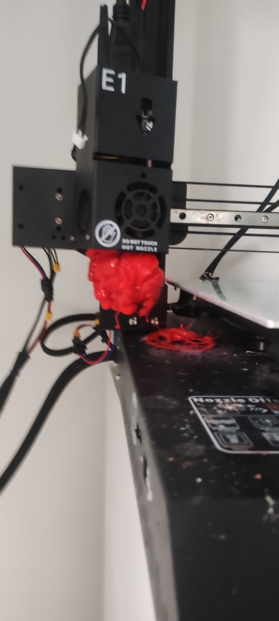

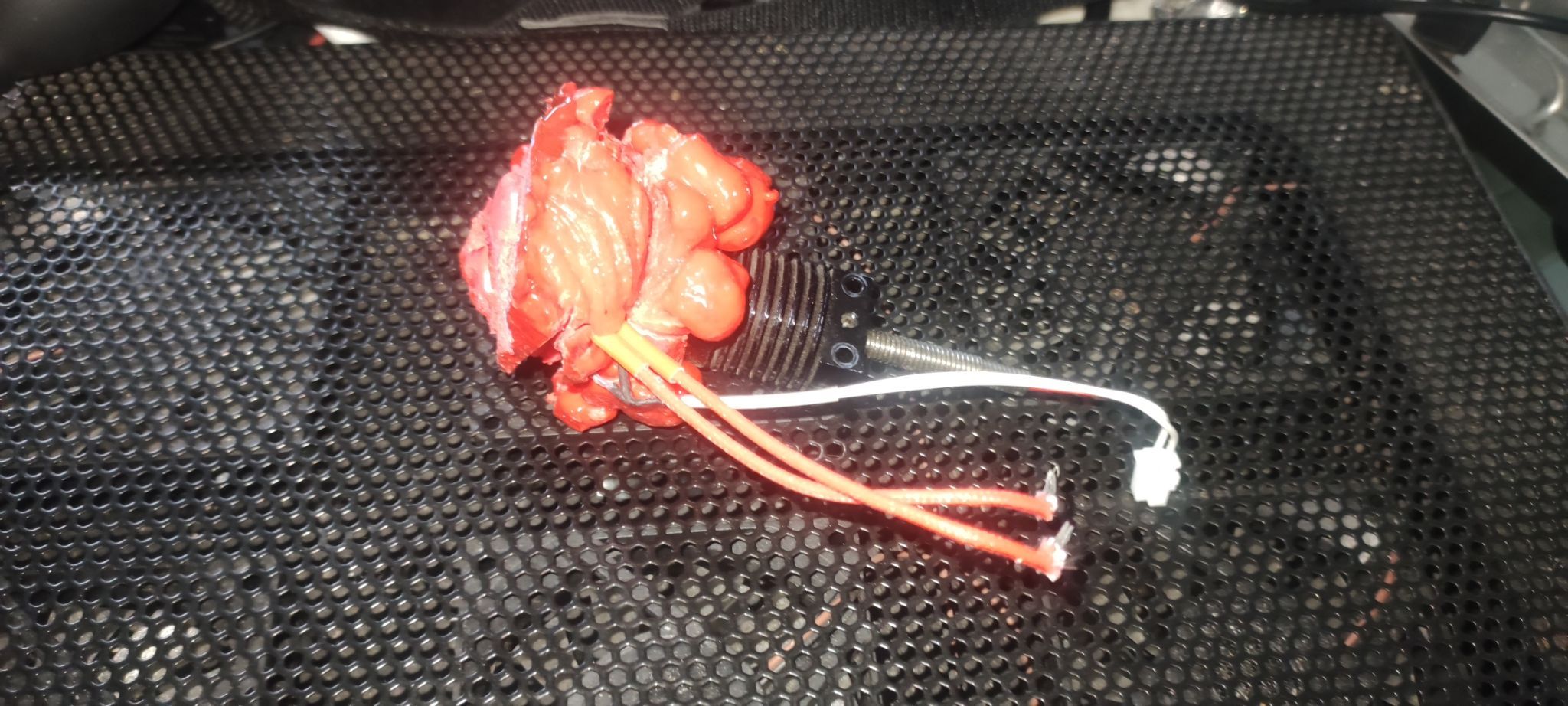

  1. Bonjour, pour moi c'était un problème de calibrage du plateau, très joli aussi (et bien pénible à nettoyer). Au fur et à mesure de l'impression ça balayait le plateau tellement bas que tout est resté sur la tête. Ca a même fini par mettre la vitre du plateau par terre. Moralité surveiller (au moins) le départ de ses impressions.
