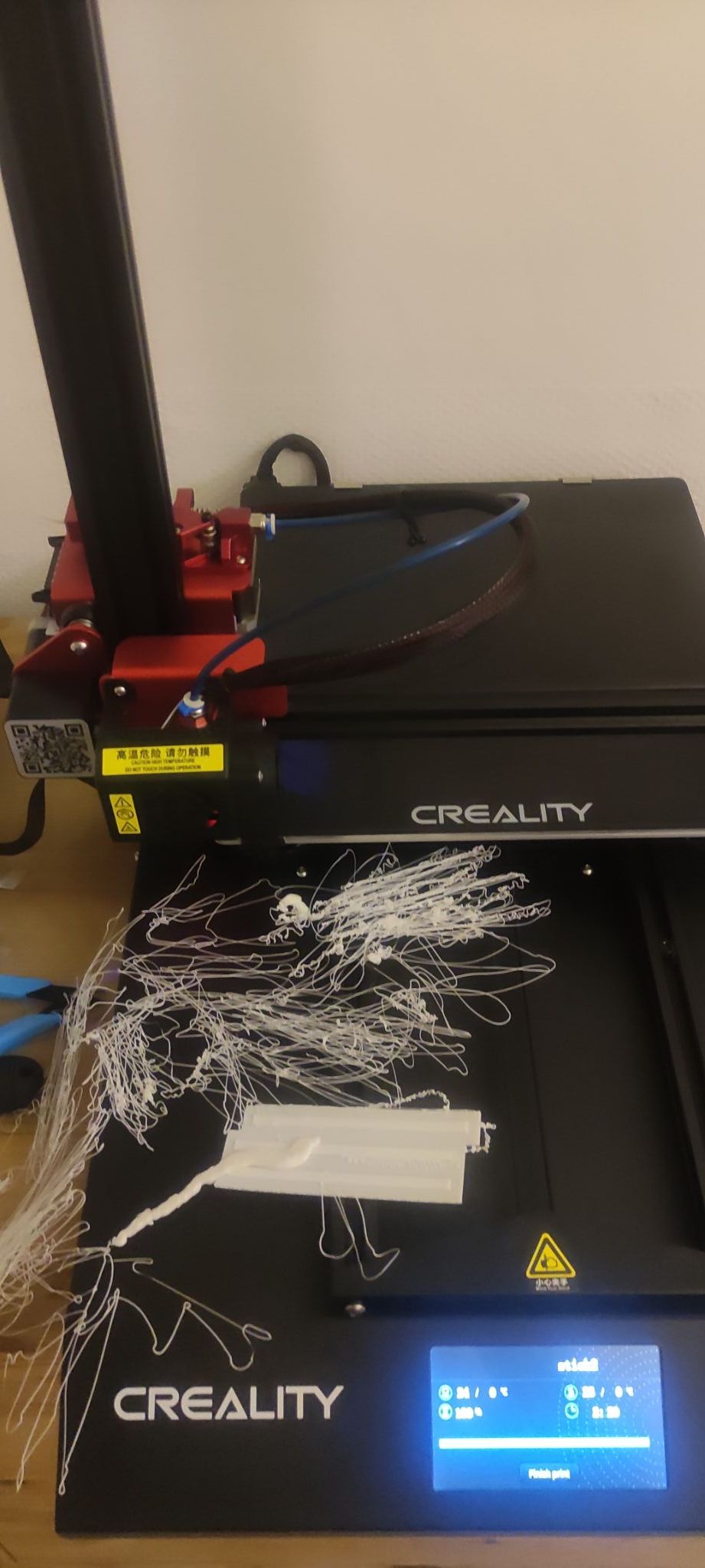

  3. salut désoler du retard je suis en horaire décaler les week end donc je vais tacher de te faire le recap de ma config, tout à été fait comme tu me la dit je te montre tout à été exécuter correctement alors oui j'ai réussi à imprimer deux objet parfaitement (petit model)en modifiant la hauteur car même avec la modification sa fait des patés, oui le "tranchage" que je t'avais envoyer je l'avais modifier pour qu'il sois à plat et du coup nickel, mais pour de gros model j'ai un gros soucis je me retrouve avec 0 adhérence les fils ne se colle pas et suive la buse du coup je pense que je vais me prendre un spray adhérant... et même avec la cale 0.20 en passant à peine je frotte vite fait mais je doit le modifier dit moi limite il n'y à pas possibilité que l'ont se parle sur discord ou un truc comme sa qu'ont puissent voir sa directement car la niveau économie sa fait mal j'ai deja flingué la bobine de base de 500g lol

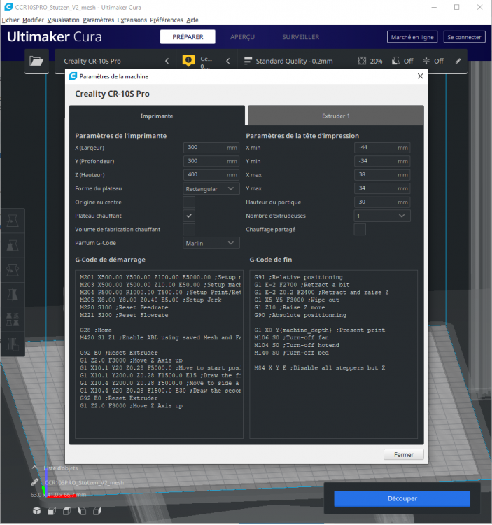

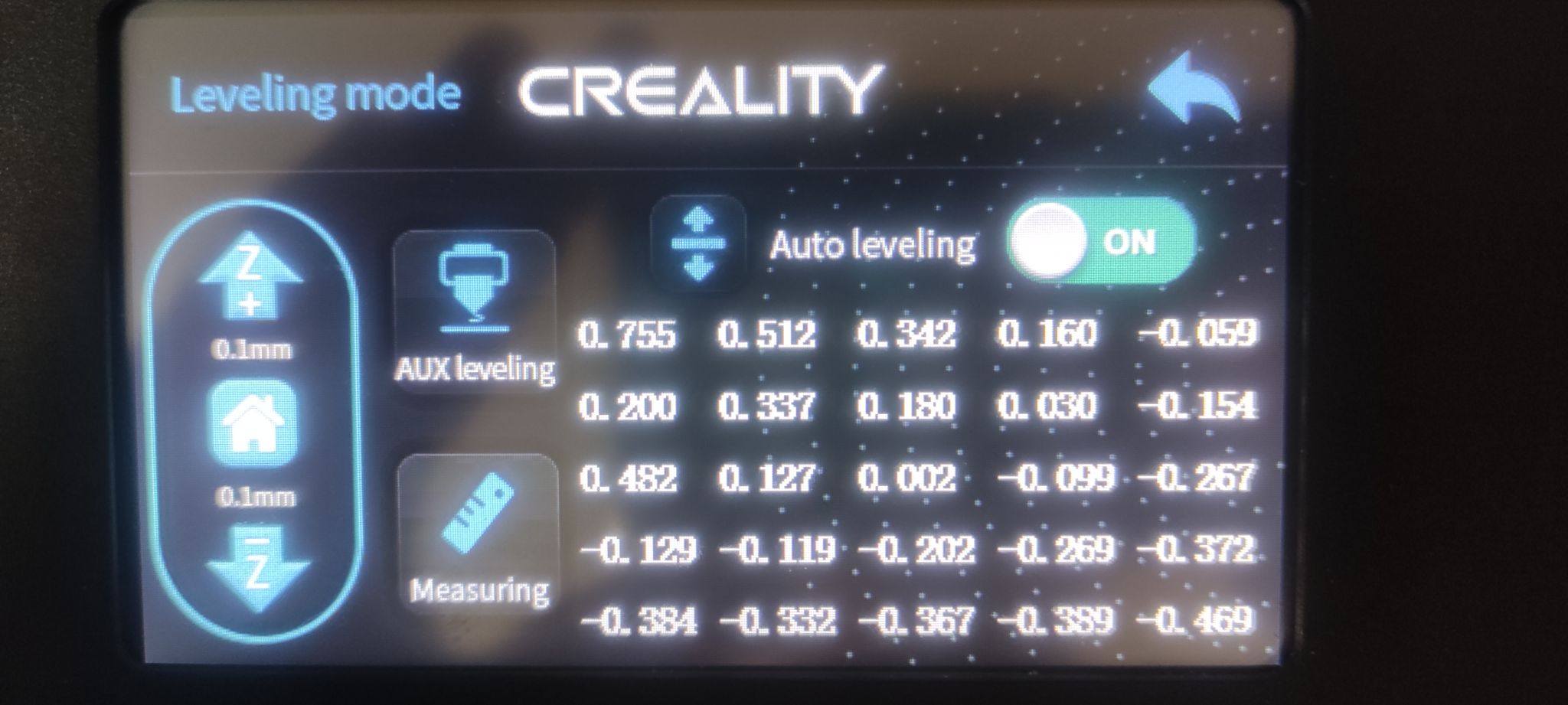

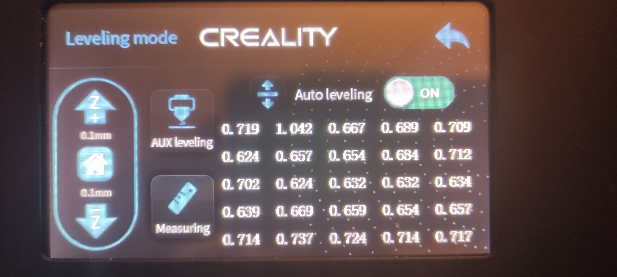

  4. donc si je comprend bien (attend il est tard c'est bon hein lol) étalonnage sur la machine (ce que tu appel palpé) puis G28 - G29 - M500 - G28 - M420 S1 - M420 S1 Z1 si j'ai bien tout compris (dsl le codage très peu pour moi c'est plus m'a copine qui gère sa) sur l'image ont est d'accord sa ne viens pas de la machine mais du croquis (je pense qu'il à voulu faire les bords mais vue qu'il n'y à rien en dessous sa tombe direct) Stutzen_V2_mesh.STL

  6. lol pas de soucis tkt mais pas l'habitude donc je ne comprenais pas trop le systèmes, a yes jusqu'à étape 15 et après ??? finish? si sa répond au soucis d'adhérence nickel après reste un soucis c'est la sortie de fils bien avant l'impression pendant l'étalonnage comme la photo que j'avais mis bien plus haut, si sa te parle?
  7. ah oui tu à bosser dessus carrément ^^, bah écoute je fait vite fait un aménagement pour l'imprimante et je vois sa juste après mais je sens que je ne suis pas coucher XD bon sa prend beaucoup de temps les réglages molette c'est l'enfer lol mais sa va je gère désoler mais la du coup j'en suis à l'étape 11 sachants que ton explication m'a donner mal au crane (j'ai arrêter les maths en 3eme (filière cuisine) alors la j'avoue que je bloque totalement mais j'ai tout pris en photo et je suis à l'épaisseur d'une feuille de papier.
  8. AAAAAHHHHHHHHH d'accord, alors j'ai réussi le début par contre à partir du point 10/11 tu m'a perdu lol en faite je ne comprend pas trop c'est pour sa j'ai vue boitier je me suis dit l'écran sur la machine mais je ne vois rien bouger quand je le change manuellement

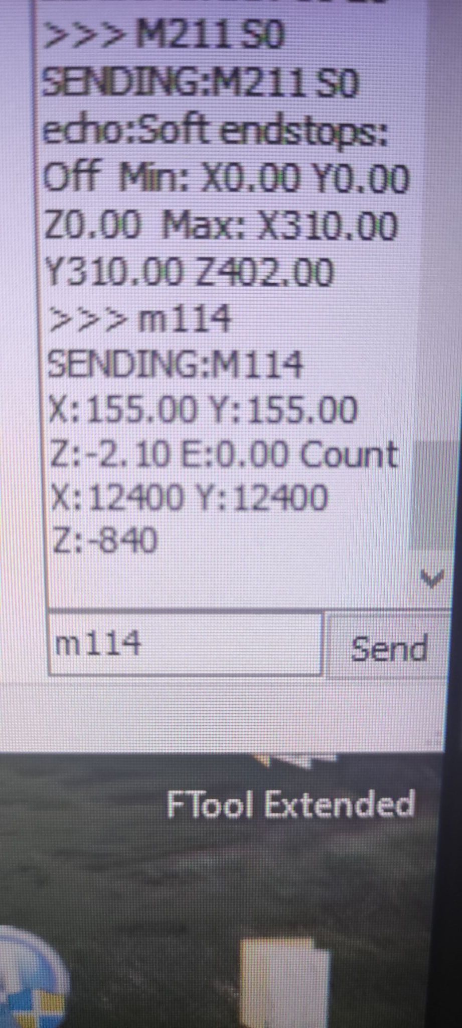

  9. alors si sa yes j'ai redémarrer et il est reconnue ma faute, par contre je ne comprend pas ou je trouve G28,M851 Z0 etc

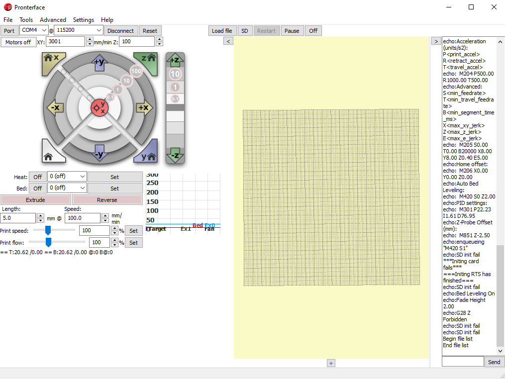

  10. ah bah a voir du coup, bah commande pour le 15 donc ont se revois d'ici la lol après pour le retour pas de problème je travail là-bas lol alors j'ai réussi à me dégoter un câble usb assez long (merci au pote) par contre il n'est ni reconnue ni ne m'affiche quoi que ce sois sur pronterface, j'ai oublier une manip?
  11. waou heureusement que sa se fait par logiciel je crois que j'aurais craquer trop d'infos d'un coup j'ai mal au crane lol, alors bonne et mauvaise nouvelle -bonne: a yes j'ai enfin Pronterface bien que sa été compliquer lol -mauvaise: mon cable usb est beaucoup trop court pour faire les manip --" du coup go amazon pour acheter une rallonge usb de 3m XD
  12. euuuuuu en francais sa donne quoi? lol (je suis nouveau la dedans je comprend pas trop) sa pas de soucis il est dans la limite je peux juste passé la petite réglette métallique entre le plateau et la buse, bah j'ai cura mais j'ai l'impression qu'il manque des truc comme la plateforme d'adhésion sur cura (raft ou brim sélectionnable sur creality) il me sort le produit sans support du coup il se casse la ...... et par pitié quelqu'un sais quel température de plateau le PLA doit avoir je suis le roi du gâchis sauf pour les toutes petite pièces j'ai tester de 40 jusqu'a 70 je me retrouve toujours avec sa ...

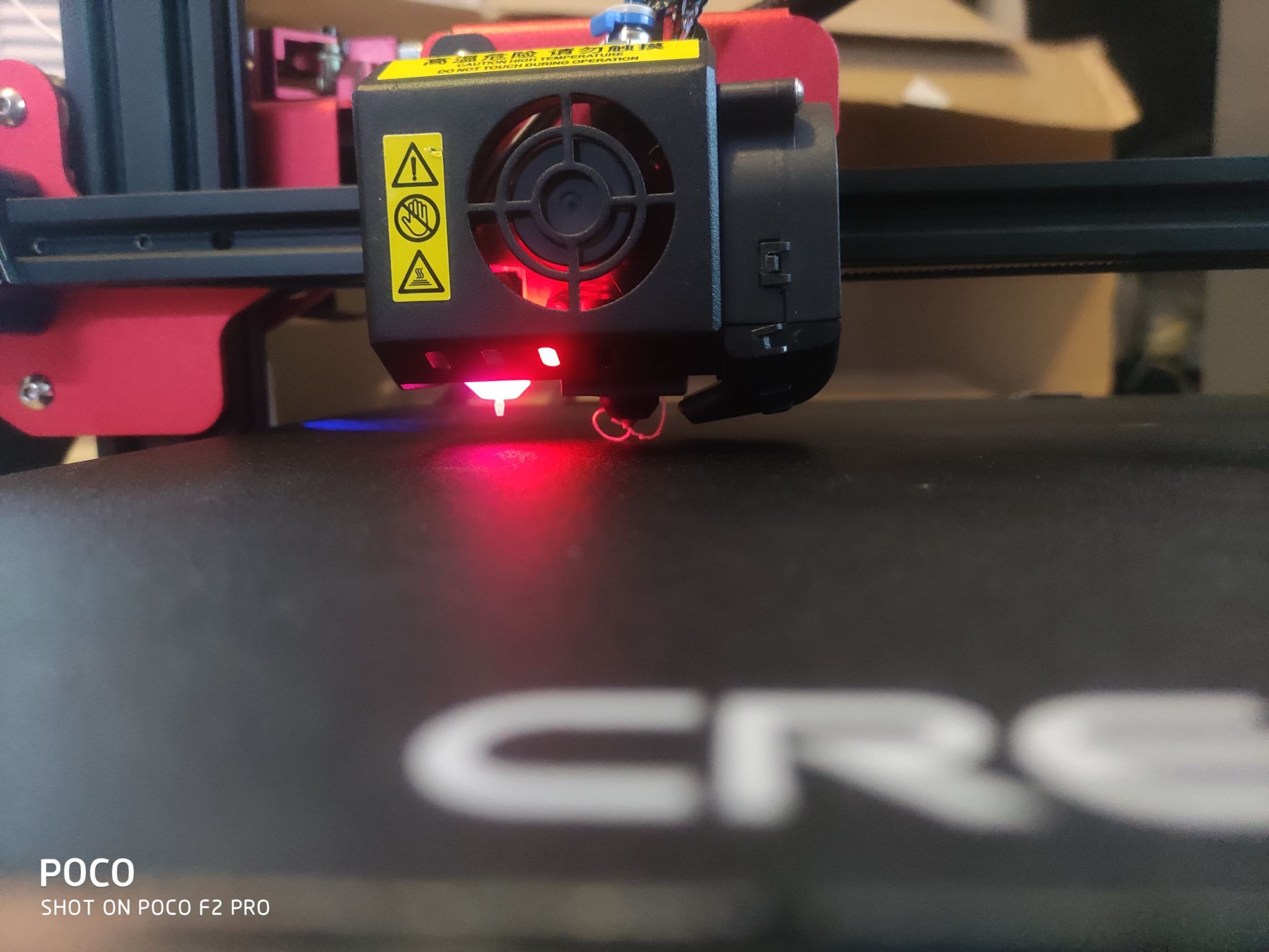

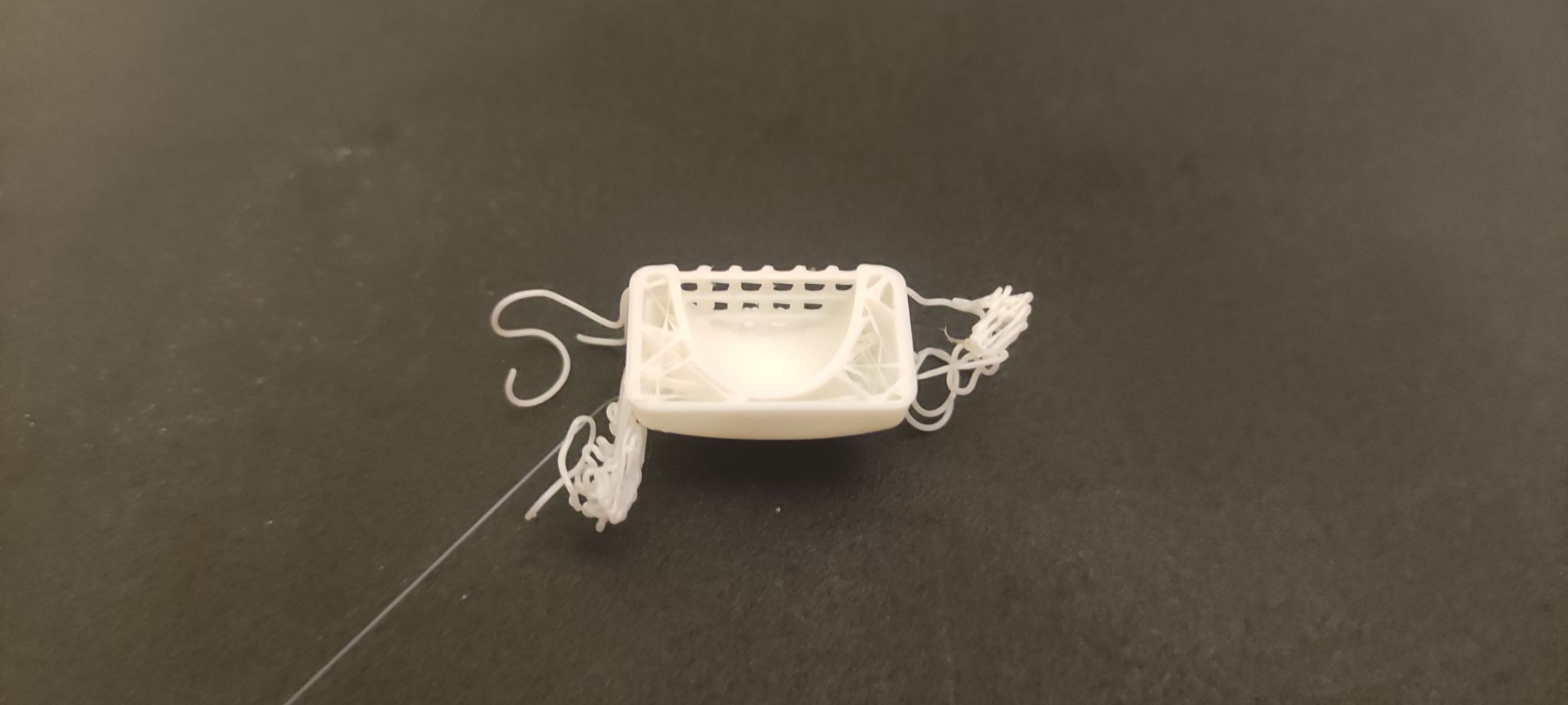

  13. salut à tous, alors oui petite mis au point : 1: tout les réglages ont été fait (du moins de ce que j'ai vue sur la machine) et oui ma faute j'ai pris la photo une fois la buse en l'air pour vous montrer le soucis donc à la bonne hauteur et calibrer ne vous en faite pas). 2: le format des fichiers j'ai réussi à le bidouiller avec creality slicer donc plus vraiment de soucis avec cela cela venais des noms (caractère spéciaux, à voir pour les prochains pint). 3: voila mon soucis, le temps que l'appareil fasse l'étalonnage j'ai une grande quantité de fils qui sort (vue la photo) le fait est que la température est de 200° (sa doit venir de la). il y à t-il un réglage a faire pour éviter ce genre de soucis?
  14. Bah je demandais juste vue que le model est assez récent, mais je me retrouve avec deux soucis: -le premier étant cela: au moment de l'étalonnage le fils sort bien avant la création ce que fait un petit pâté ^^ et ne se colle pas parfaitement sur la surface. -mon deuxième: viens de ma non-connaissance des fichiers d'impression 3d entre le .stl et le .gcode, je sais que c'est le gcode qui permet l'impression mais j'ai modifié certain et ajouté d'autre mais aucun de mes fichiers ne sont reconnue par l''imprimante sauf les 4 de base. si quelqu'un à la solutions j'en serais heureux (svp j'ai fais 4 sites et chacun à sa configuration mais aucune ne fonctionne).
