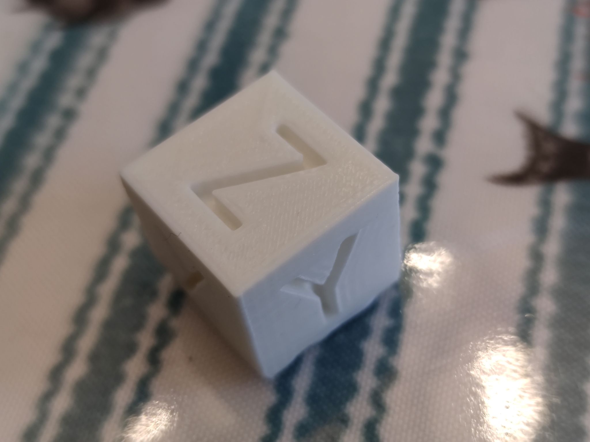

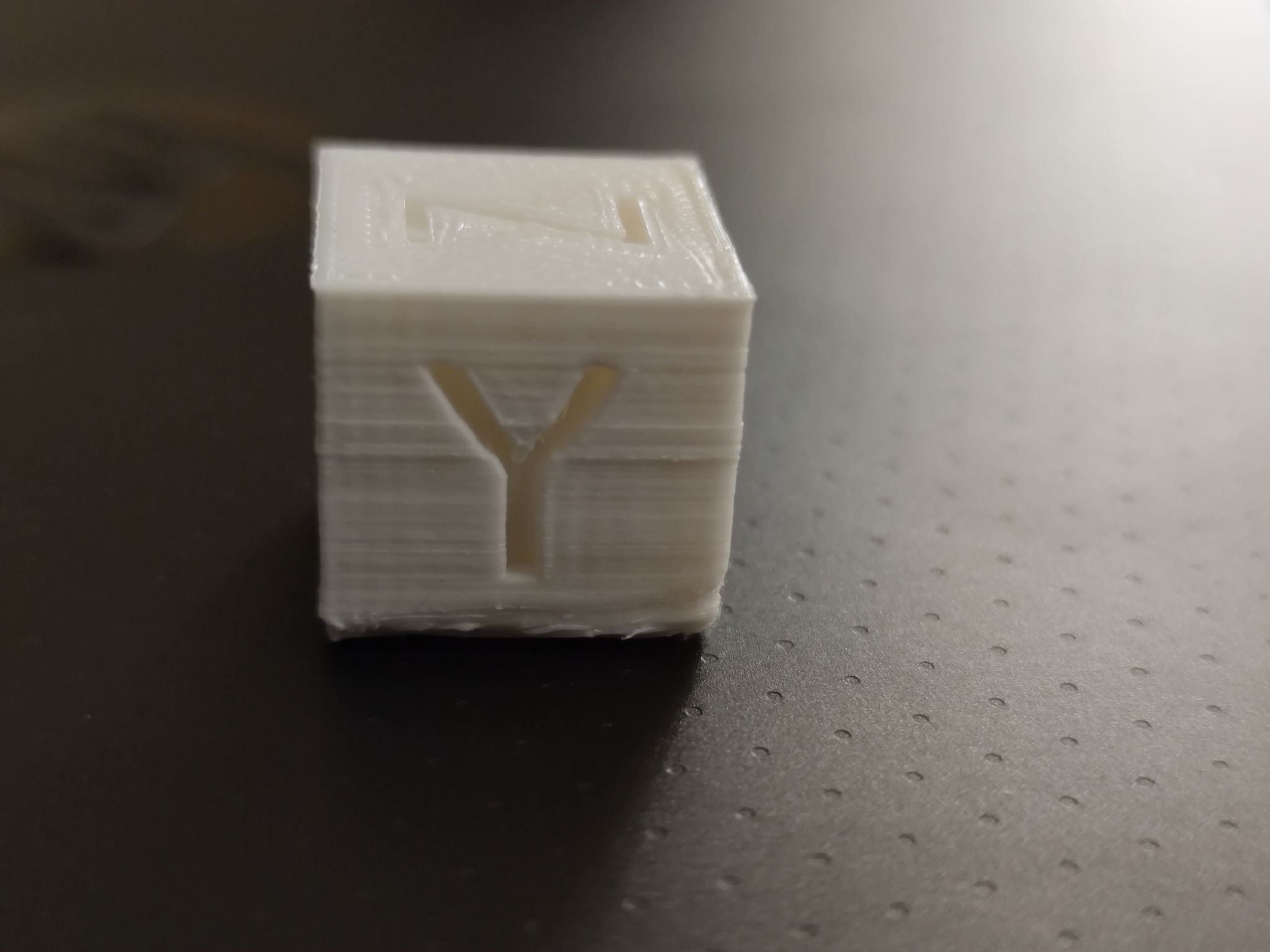

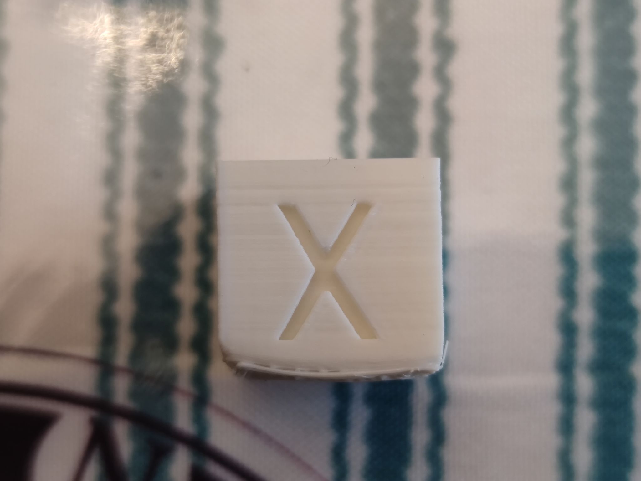

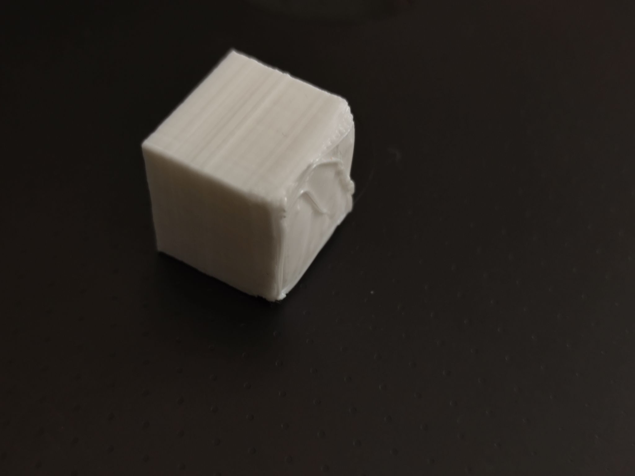

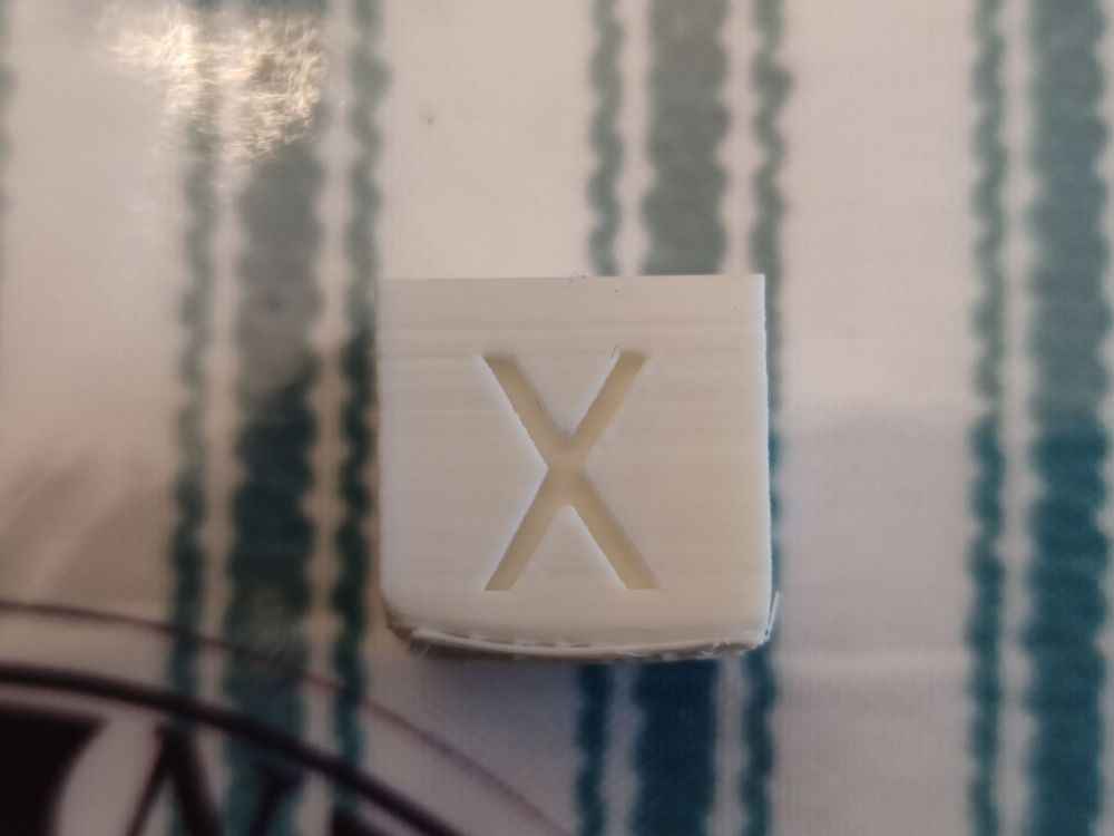

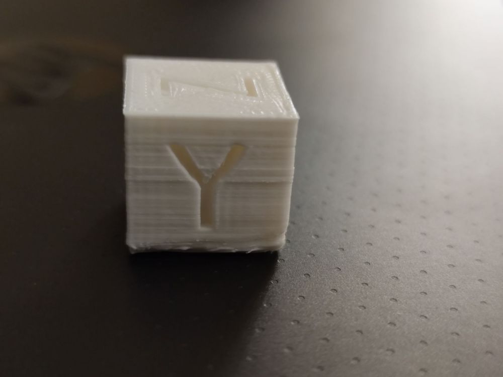

  3. Merci. Finalement j'ai trouvé la raison : le fait d'avoir changé en 400 a provoqué le décalage. J'ai dû refaire mon niveau. Maintenant c'est bon. Il reste encore du travail mais y'a un sacré progrès Bonjour, Merci pour vos tutos et vos conseils. J'ai réglé l'extruder. Je suis donc passé de 93 à 101.2 : M92 X80.00 Y80.00 Z400.00 E101.20 Le résultat est déjà largement mieux. Sauf le warping avec mon PLA.
