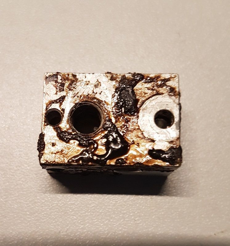

    merci de ta réponse, tout ce que tu me dis je l'ai fais, mais malgré cela le tpu qui se tord dans l’extrudeur, c'est pratiquement a tous les coups, ça passe bien au début et au bout d'un moment le fil se prend dans l'engrenage, même avec une vitesse très lente. lorsque le tpu a débordé du bloc de chauffe c'est parce je me suis aperçu un peu tard que le fil s’était enroulé dans l'extrudeur donc le fil avait coulé en dessous et continuait a chauffer.pour le direct drive j'aurais aimé utiliser l'E3DV6. le kit que tu me proposes je n ai pas trouvé pour la CR10

    merci a toi de me répondre mais j'ai déjà un PTFE capricorne et j'ai imprimé plusieurs fois du TPU 95a ça fonctionne un moment après le fil se bloque dans l'extrudeur BMG qui a pourtant un petit truc biseauté a l'intérieur, la dernière fois ça a coulé sur la tête de chauffe il y en avait partout sur ma cartouche de chauffe j' ai tout nettoyé et j'ai cassé ma thermistance, c'est une horreur, je préfère passé en direct drive, mais si je peux garder ma E3DV6 et mon extrudeur BMG(mais je ne sais pas s'il peux servir en direct drive), c'est ce qui m’intéresse. après quand je dis a moindre cout evidemment je sais qu'il faut modifier et acheter du matériel quand même.

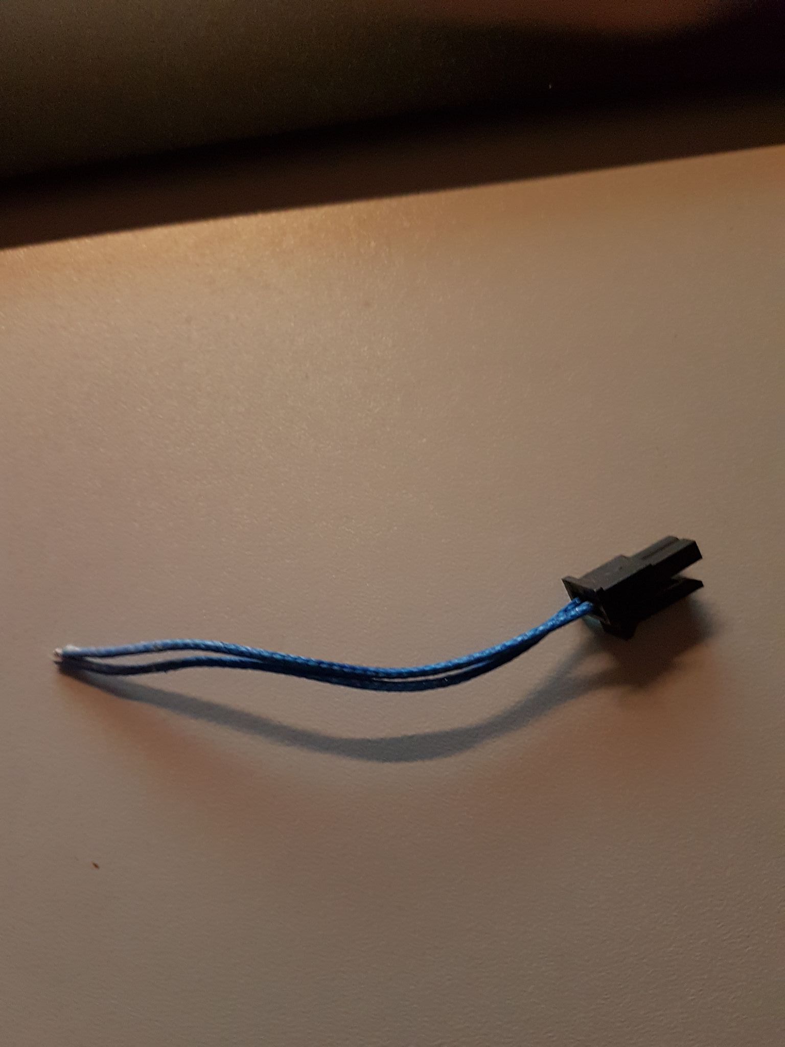

    en effet c'est bien marqué cela dans marlin j'aurais dû regarder avant j'en ai trouvé 2 sur aliexpress https://fr.aliexpress.com/item/32847452724.html?spm=a2g0o.detail.1000023.59.24506cf4hOUeQy ou https://fr.aliexpress.com/item/32843785247.html?spm=a2g0o.cart.0.0.64773c008Reeqz&mp=1 mais ils n'ont pas de connecteur il faut que je soude

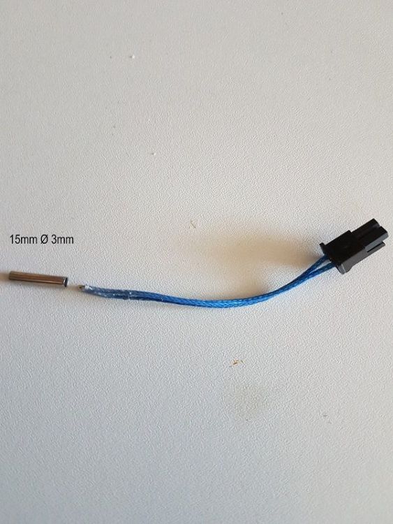

    Bonsoir, lorsque j'ai mis ma tete E3DV6, j'ai changé ans mon Marlin 1.1.9 temps sensor en 0.5 comme il l'était conseillé sur le site d'achat. donc il faut prendre la 104GT-2 104NT-4-R025H42G si j'ai bien compris

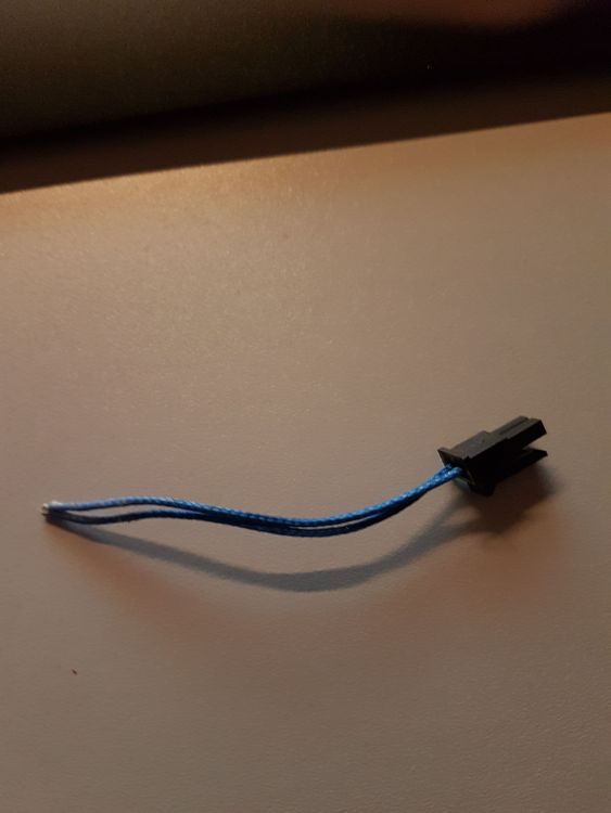

    Bonjour et merci de votre réponse, il s'agit bien de la cr10 avec e3dv6, il y a plusieurs reference comme NTC 100 k B3950 , ou ,NTC 100K M3950 ou 104GT-2 104NT-4-R025H42G, tout cela chez trianglab via aliexpress, donc je ne sais pas la différence.je vous joins une photo avec l'embout
  9. Tini
    thermistance

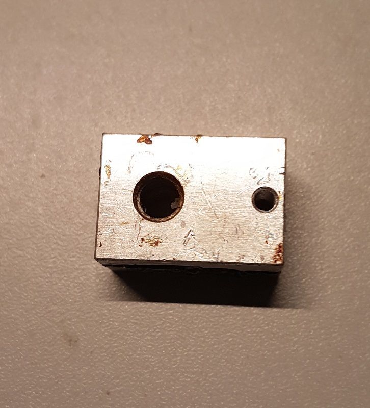

    Bonsoir, j'ai une CR10 12 volt et il y a un moment j'ai mis un extrudeur BMG et une tête E3DV6, en bowden et en voulant nettoyer mon bloc chauffant (tpu qui a coulé)j'ai cassé ma thermistance , ma question, quel est le modèle de thermistance dois je acheté,la reference n'est pas marqué dessus, sachant qu'elle a une petite prise pour la brancher, il y a plusieurs references je suis un peu perdue merci pour votre aide

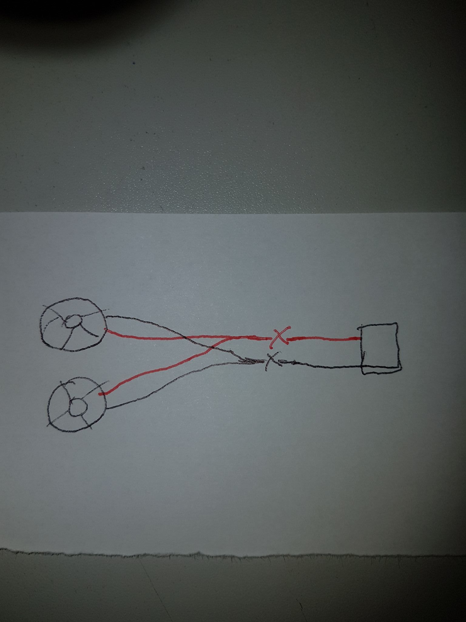

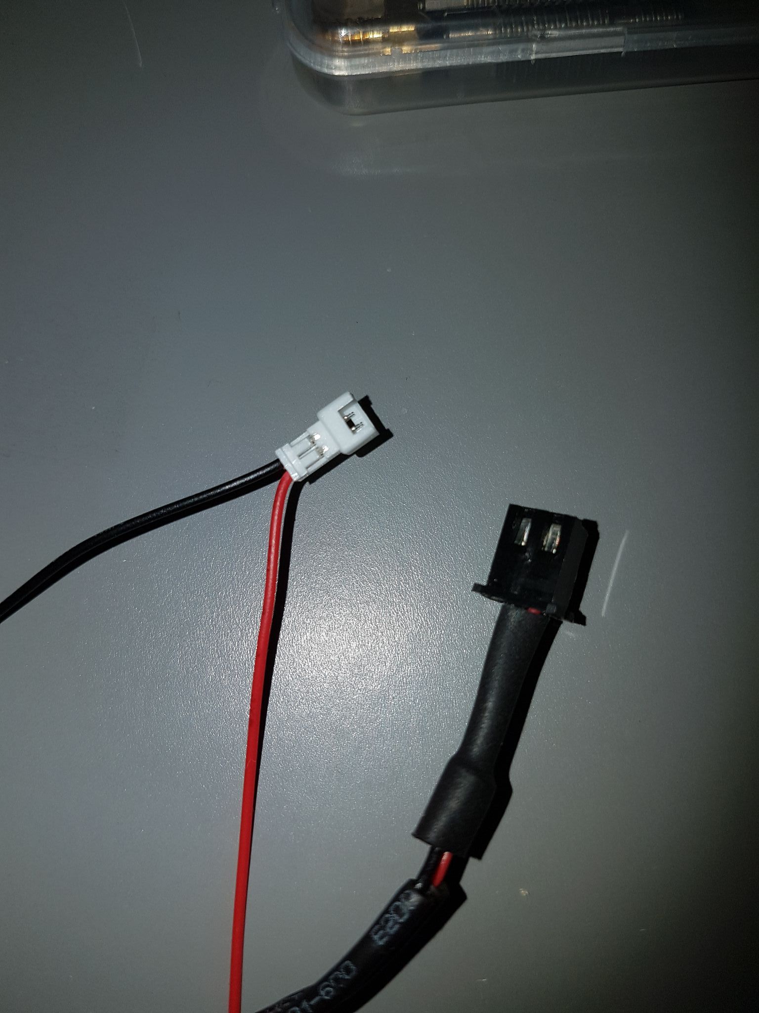

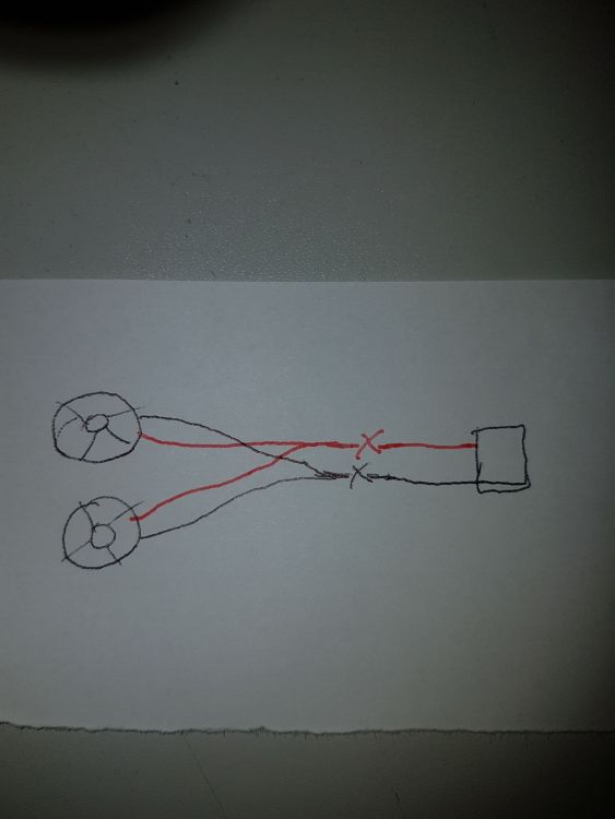

  11. merci savate je ne savais pas ce que voulais dire 2.54 mm c'est donc l’écartement des broches, j'ai vérifié c’est bien ça ma CR10 est en 12v et mes ventilos aussi, donc si j'ai bien compris je coupe les 2 connecteur des 5015, je soude les 2 fils rouge ensemble puis les 2 fils noirs et et je les soude sur un JST 2 pins femelle, je te joins un petit dessin pour ne pas me tromper
  12. merci pour vos réponses j'ai réussi a dévisser le heartbreack en le chauffant au pistolet thermique bonsoir j'ai encore 2 questions a vous poser sans abuser j'ai une tête E3DV6 sur une CR10 et je vais mettre sur le petsfang avec un radiateur 40x40 plus 2 radiateurs 5015, et je voulais savoir comment brancher ces deux 5015 ensemble car je n'ai qu'une sortie de fils. et ensuite pourriez vous m'indiquer quel connecteur JST je dois acheté pour les relier a la sortie, car j'en ai acheté les connecteurs sont trop petits et c'est difficile de voir la grandeur des connecteurs sur amazon sachant que la dimension du connecteur du 5015 fait a peu près L7.65 x l 5.75 d'avance merci pour vos réponses
