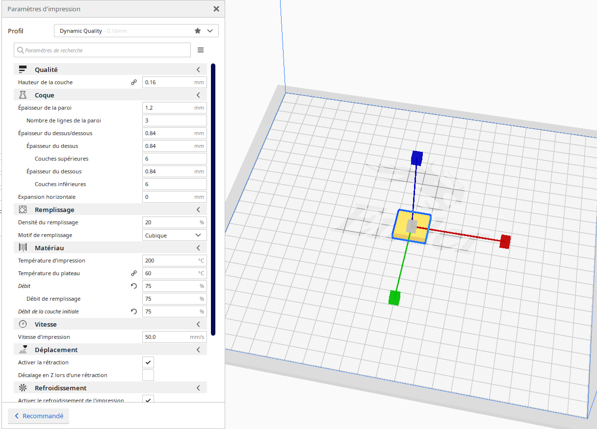

  3. Je ne voulais pas t'offenser, c'est simplement que je fait plein de teste et c'est simplement un pur hasard que au moment ou j'ai fait le screen tout été réglé a 75% j'aurai fait un screen 5minutes avant j'étais à 90%. Mais ça ne change rien à mon problème.

  5. Oh my god ! Oui débit à 75 car j'ai du faire 10000000 essai ....... Peut importe à 100% c'est pareil et si tu me parle du calibrage avec la mesure de 120mm Steps/mm je l'ai déjà fait des 10ene de fois et mon filament est bien du 1.75 comme indiqué sur Cura.
  6. Salut, j'ai une Ender 3 avec une carte mère 32bit (silencieuse) d'installé et j'utilise Cura je n'ai pas de système d'auto nivellement et j'utilise une buse de 0.4 bien indiqué dans Cura. Pour les valeurs je te fait un screen mais sache que j'ai beau modifier c'est toujours pareil.

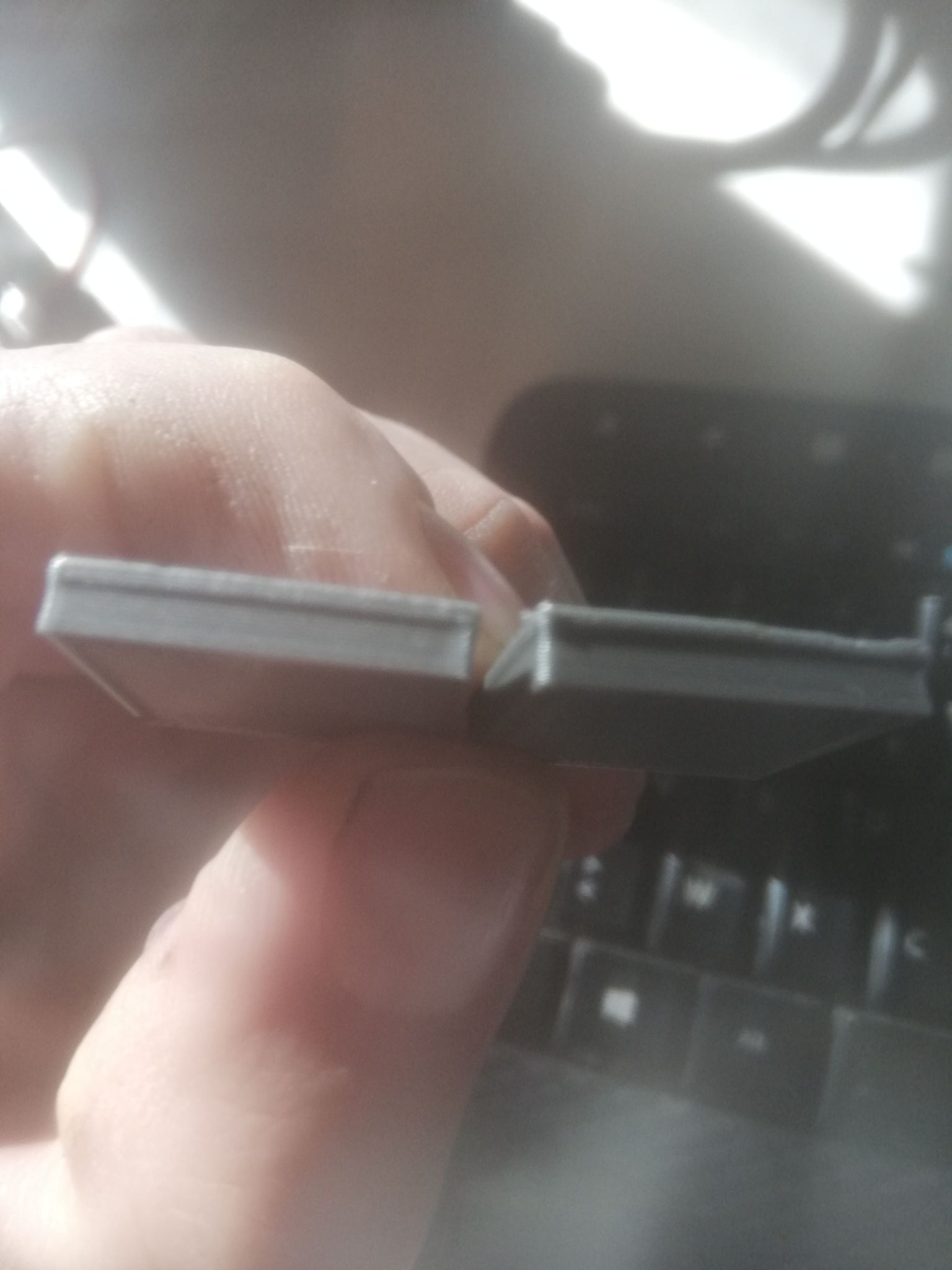

  7. Bonjour à tous, j'ai encore un problème d'écrasement avec mon imprimante, j'ai encore des "pattes d'éléphants" sur les premières couches et je me suis aperçu que c'est simplement sur l'épaisseur du dessous. En effet je remarque bien à l’œil que la buse monte un poil plus haut à chaque couche une fois qu'elle a passée l'étape de "l'épaisseur du dessous" et qu'elle commence un remplissage je n'ai pas de problème sur l'épaisseur du dessus. Donc la buse écrase trop les première couches et une fois qu'elle à passée l'étape de l'épaisseur du dessous c'est bon. J'ai déjà réglé 1000 fois mon plateau de façon différentes ça ne change rien. Je suis sûr que çà ne vient pas non plus d'un point dur sur la vis sans fin ou autre car j'ai déjà monté le plateau bien plus haut car j'ai changé les ressorts et j'ai toujours eu ce problème. C'est comme si on lui disais de ne pas monté assez haut lors des couches de l'épaisseur du dessous. J'ai beau jouet sur les débits de remplissages et çà ne change rien. Là je fait des couches en "Dynamic quality" c'est à dire des couches de 0.16 de hauteur mais sur des couches de 0.2 c'est pareil. Je me retrouve donc avec un défaut de +/- 0.5 a 1mm de hauteurs. Merci d'avance.

  14. Oui plusieurs fois même, et c'est bien les premières couches qui sont écrasées "pieds d'éléphant" comme dit Idealnight. Je vais encore refaire des essais ce matin...
  15. Bon bah c'est toujours pas ça, c'est mieux mais j'ai toujours +/- 0.3mm de moins que de se que je demande.... Donc si vous avez d'autre astuce j'ai réglé mon plateau le plus bas possible après ça, ça ne colle plus au plateau.
