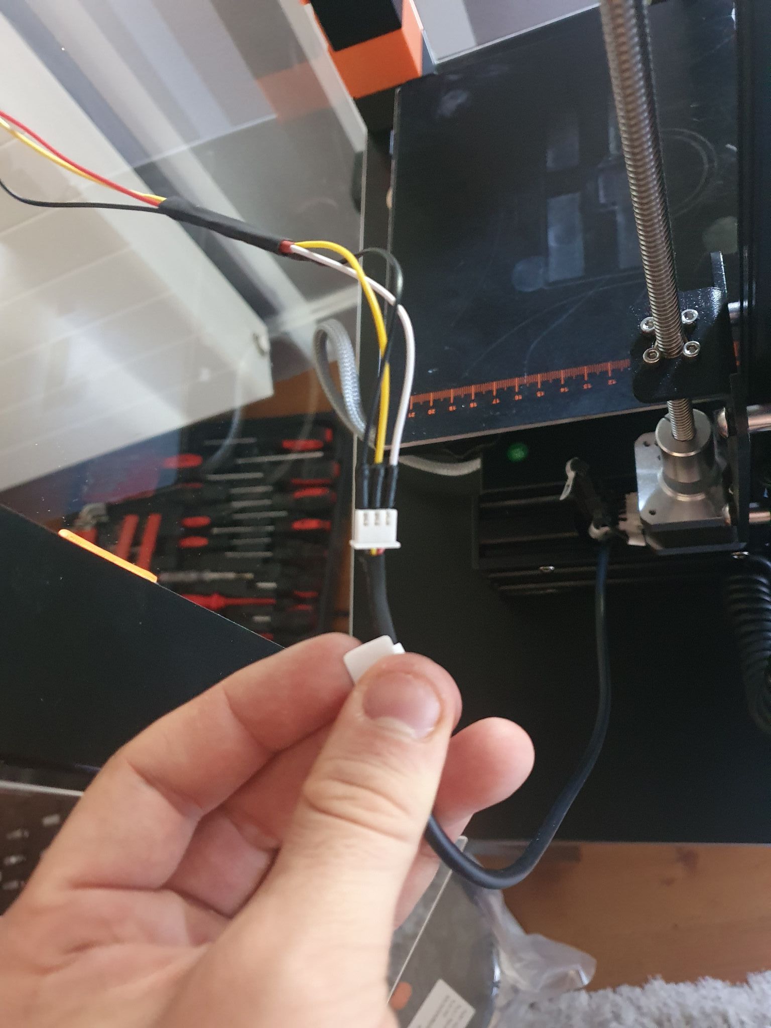

  2. Et l'alimentation est maintenant sous la table, j'ai juste allonger le fil terre qui était trop court. Si jamais tu cherches ce type de connecteur, c'est un connecteur JST 3 pins, il faut juste faire attention à la taille. Ah oui une dernière chose, je pense que je vais laisser la CM avec l'écran tactile à l'intérieur, comme il y a un ventilateur je pense que sa évite la surchauffe et j'ai surtout la flemme . Vous en pensez quoi ?

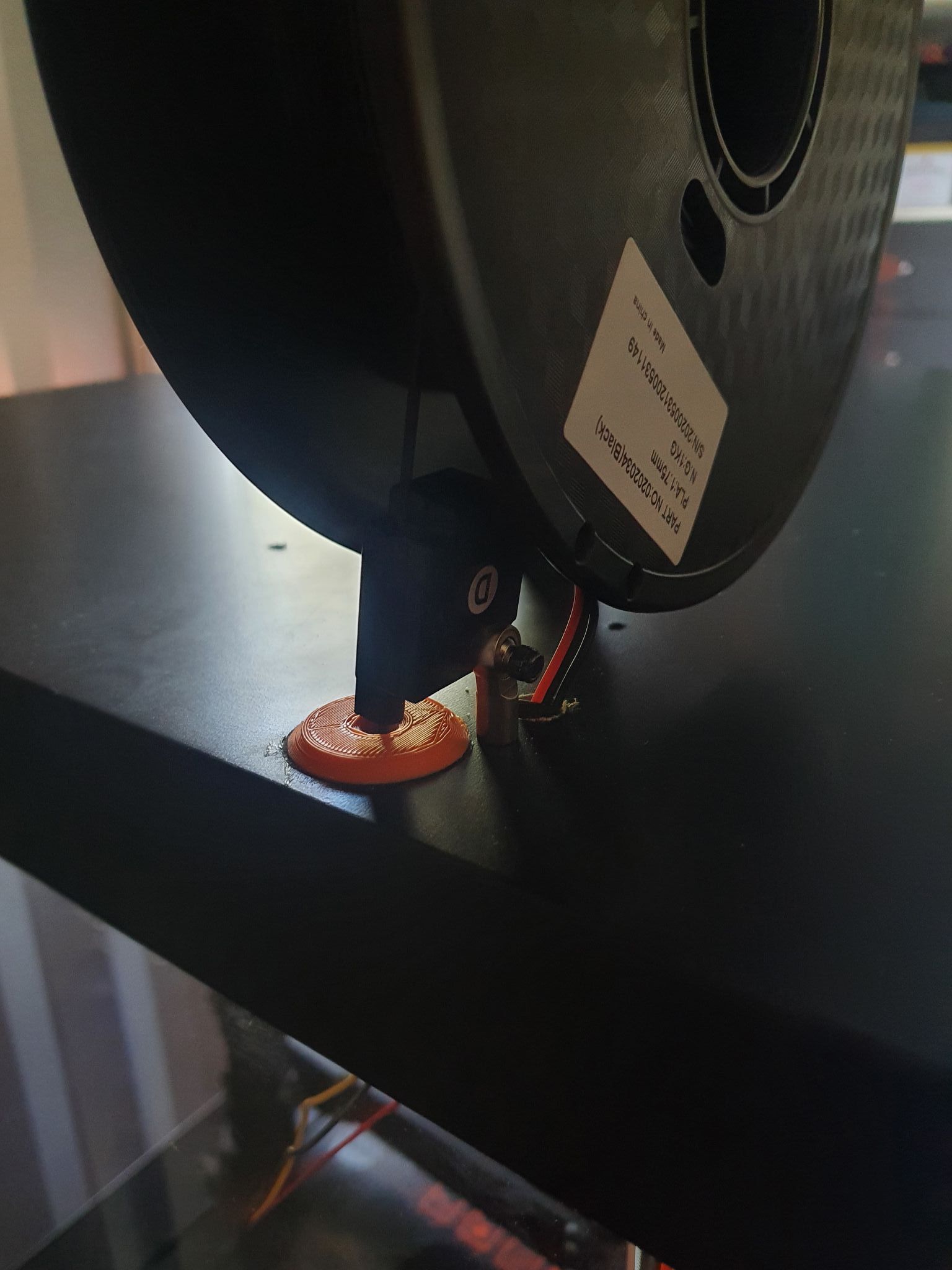

  3. Salut, La solution du dimanche, j'ai déporté le capteur avec le même connecteur que j'ai trouvé sur une alimentation à pile pour Arduino.
  4. Je shunt le détecteur de filament en attendant de trouver une solution viable

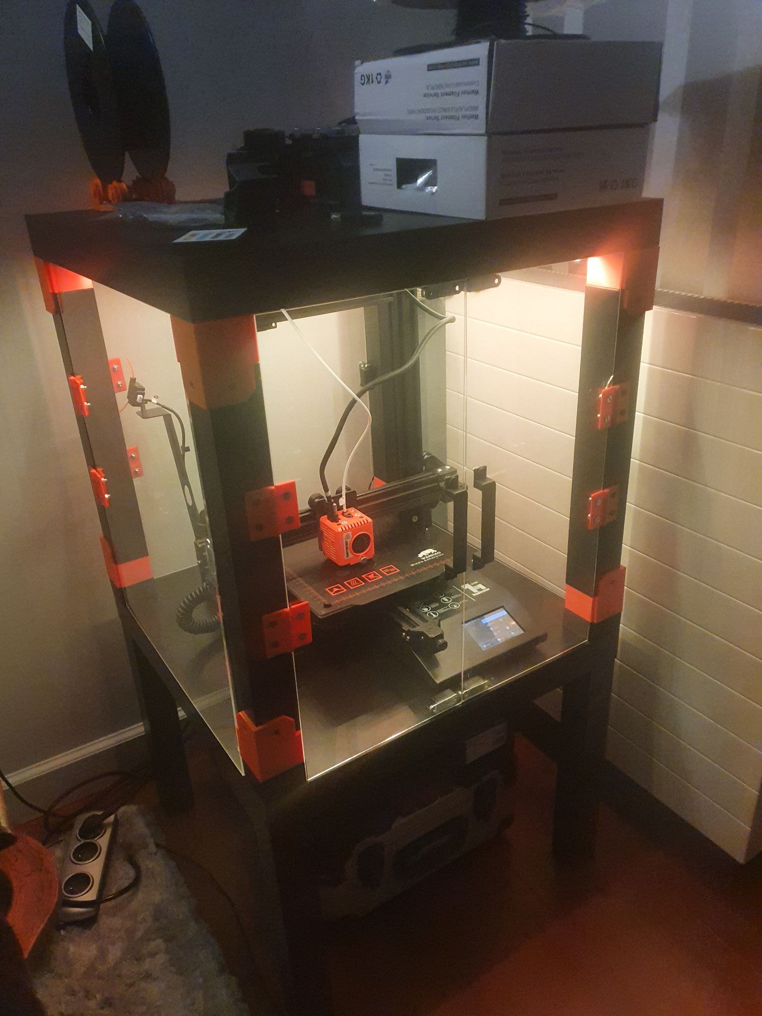

  5. Salut, J'ai terminé une partie de l'enceinte, il me reste à déplacer l'alimentation.

  8. Ok merci c'est bon à savoir ! Je vais voir pour extraire l'alimentation
  9. Salut à tous, J'ai regardé pas mal de tuto sur les enceintes fermées, je pense que je vais rajouter un ventilo de pc (en dessous de l'imprimante ou sur le côté je sais pas ?) qui balance de l'air extérieur sur le bloc d'alimentation lorsque la température dépasse 45-50°C (nano arduino ou rasberry). Ou sinon je vais laisser une porte ouverte...

  14. Oui exactement ! Après je me demande si je peux pas enlever le bloc d'alimentation le mettre en bas de la table ikea. Ou sinon rajouter des ventilateurs de pc pour baisser la température de l'enceinte, pour ne pas qu'elle dépasse environ 50°C. Esthétiquement c'est génial par contre
