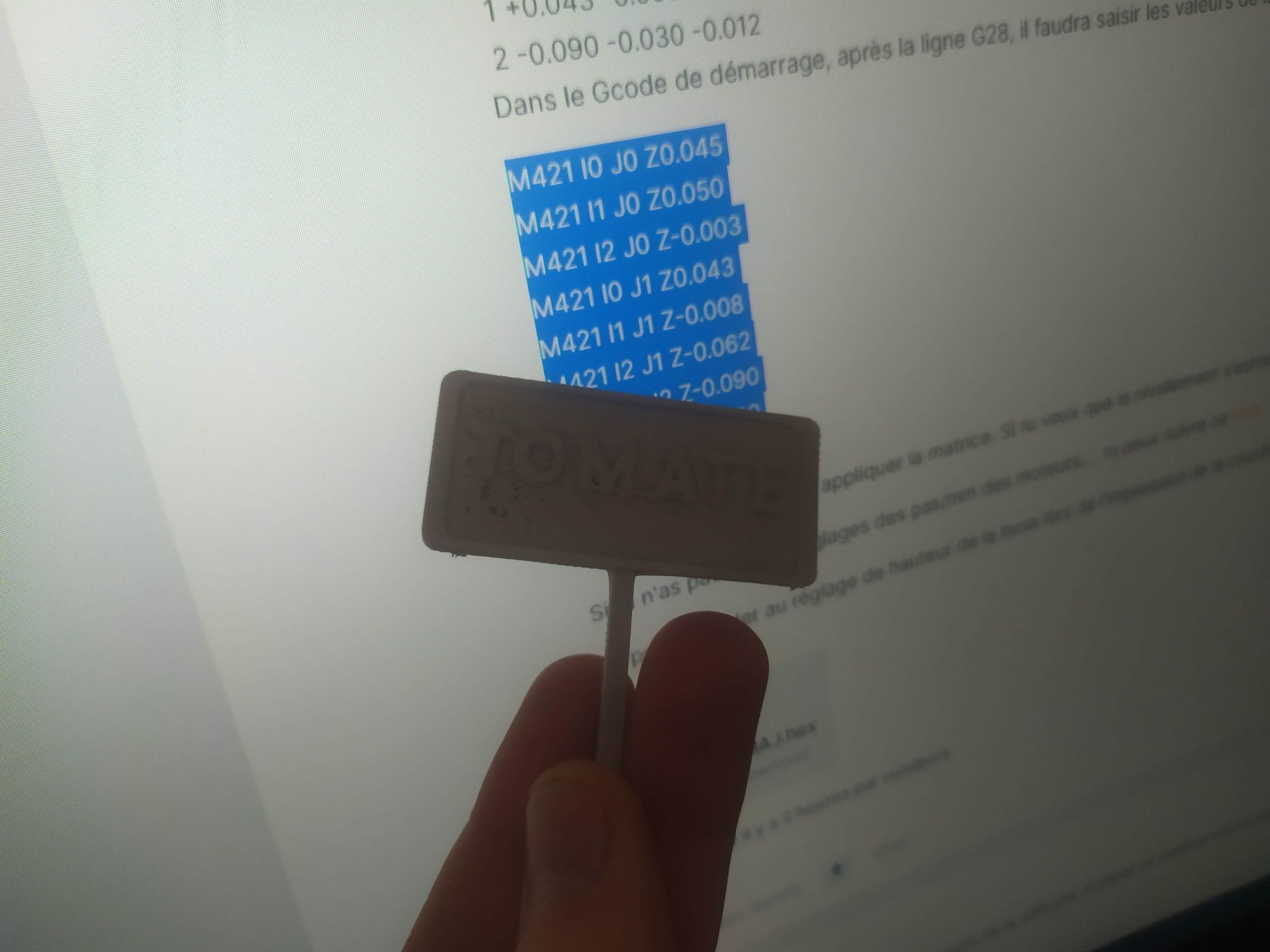

  1. Merci je vais tester, je suis assez surpris de la difficulté d'utiliser un matériel officiel sur une CM officielle. J'ai réussi au moins a lancer l'impression avec des réglages plus que moyen mais maintenant que j'ai "compris" comment les intégrer au moins je peux étiquette mon potager J'y aurais peut être réfléchis à deux fois.

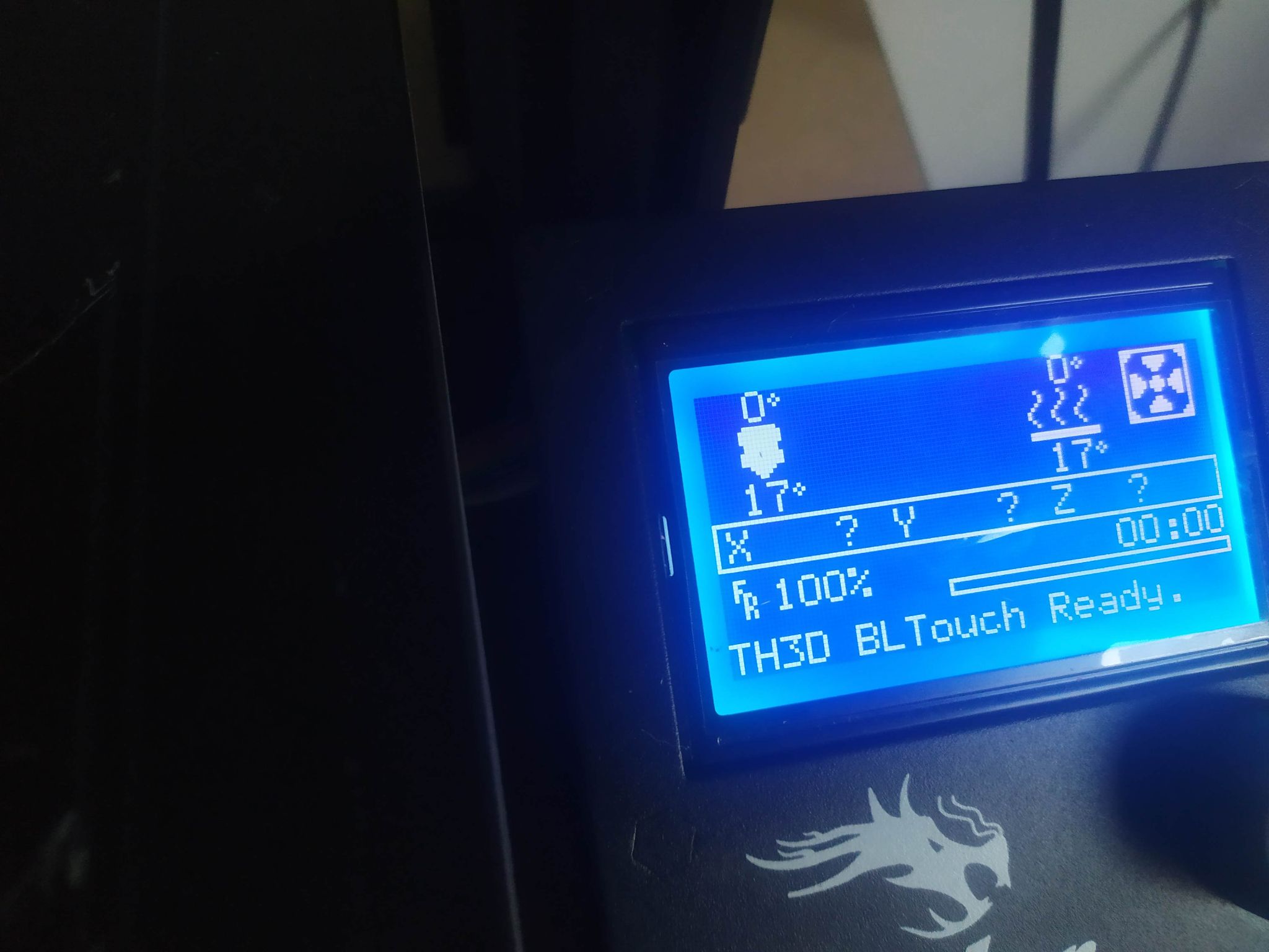

  2. Non je pense que je n'avais pas prêté suffisamment attention. cela fonctionne très bien. Le lien que tu as envoyé fonctionne très bien sauf pour : >>> M211 S0 SENDING:M211 S0 echo:Unknown command: "M211 S0" Du coup j'ai quand même une imprimante qui à l'état IDLE (en attente) se retrouve avec une buse plus haute que le plateau. est-ce normal? je suppose que la solution doit se trouver ici : 12. M851 Xx.xx Yy.yy Zz.zz (x.xx et y.yy étant les décalages de ton BLTouch / buse, z.zz étant le décalage en Z calculé au point 10 (valeur négative))si ton BLTouch est à gauche, avancé par rapport à ta buse x.xx et y.yy sont négatifs. A l'inverse, si ton BLTouch est à droite, reculé par rapport à ta buse x.xx et y.yy sont positifs (pas de signe) dans mon esprit il faut que j'arrive à regler la position HOME correctement. Merci encore
  3. Le boulet revient à la charge avec les résultats suivants: définir le décalage par exemple à -2.5: M851 Z-2.5 visualiser la valeur: M851 qui doit renvoyer Z-2.5 sauvegarder: M500 modifier la valeur: M851 Z-3 vérifier la modification: M851 qui doit renvoyer Z-3 charger les valeurs de l'eeprom: M501 vérifier la valeur stockée dans l'eeprom: M851 qui doit renvoyer Z-2.5 >>> M851 Z-2.5 SENDING:M851 Z-2.5 >>> M851 SENDING:M851 echo:Probe Z Offset: -2.50 >>> M500 SENDING:M500 echo:Settings Stored (656 bytes; crc 25067) >>> M851 Z-3 SENDING:M851 Z-3 >>> M851 SENDING:M851 echo:Probe Z Offset: -3.00 >>> M501 SENDING:M501 echo:V56 stored settings retrieved (656 bytes; crc 25067) echo: G21 ; (mm) echo: M149 C ; Units in Celsius echo:Steps per unit: echo: M92 X80.00 Y80.00 Z400.00 E95.00 echo:Maximum feedrates (units/s): echo: M203 X200.00 Y200.00 Z15.00 E50.00 echo:Maximum Acceleration (units/s2): echo: M201 X500 Y800 Z500 E5000 echo:Acceleration (units/s2): P<print_accel> R<retract_accel> T<travel_accel> echo: M204 P500.00 R500.00 T500.00 echo:Advanced: Q<min_segment_time_us> S<min_feedrate> T<min_travel_feedrate> X<max_x_jerk> Y<max_y_jerk> Z<max_z_jerk> E<max_e_jerk> echo: M205 Q50000 S0.00 T0.00 X7.00 Y7.00 Z0.30 E5.00 echo:Auto Bed Leveling: echo: M420 S0 echo:PID settings: echo: M301 P22.20 I1.08 D114.00 echo:Z-Probe Offset (mm): echo: M851 Z-2.50 Le fait que la carte ne réponde pas à M851 me parait étrange mais néanmoins la modification est réelle et visible. Ensuite: 1- touche rentrée la led est rouge fixe (si elle clignote, c'est qu'il y a un défaut)2- tu sors la touche M280 P0 S103- la led doit être bleue4- tu tapes M119 pour voir l'état des fins de course.5- tu enfonces la touche avec le doigt (normalement, la led passe rouge ou s'éteint)6- tu retapes M119 (l'état du fin de course Zmin a dû changer)7- tu rentres la touche M280 P0 S90 En pratique jusqu'au point 7 tout va bien, mais je constate aucun changement à l'éxecution de la dernière commande. D'après: https://marlinfw.org/docs/gcode/M280.html Description Set or get the position of a servo. Notes Requires NUM_SERVOS of 1 or more. Usage M280 P<index> S<pos> Parameters P<index> Servo index to set or get S<pos> Servo position to set. Omit to read the current position. Il semblerait que les settings se gardent. Je n'ai pas mesuré mais ca semble en effet se rapprocher de mon plateau. Maintenant mon Z est toujours trop haut par rapport à mon plateau et je ne peux pas gagner plus de hauteur en dessérant mes vis, une idée? Tout ca pour imprimer des panneaux indiquant si j'ai semé des fèves des piments ou des salades... EDIT: je suppose que https://marlinfw.org/docs/gcode/M206.html pourrait aider

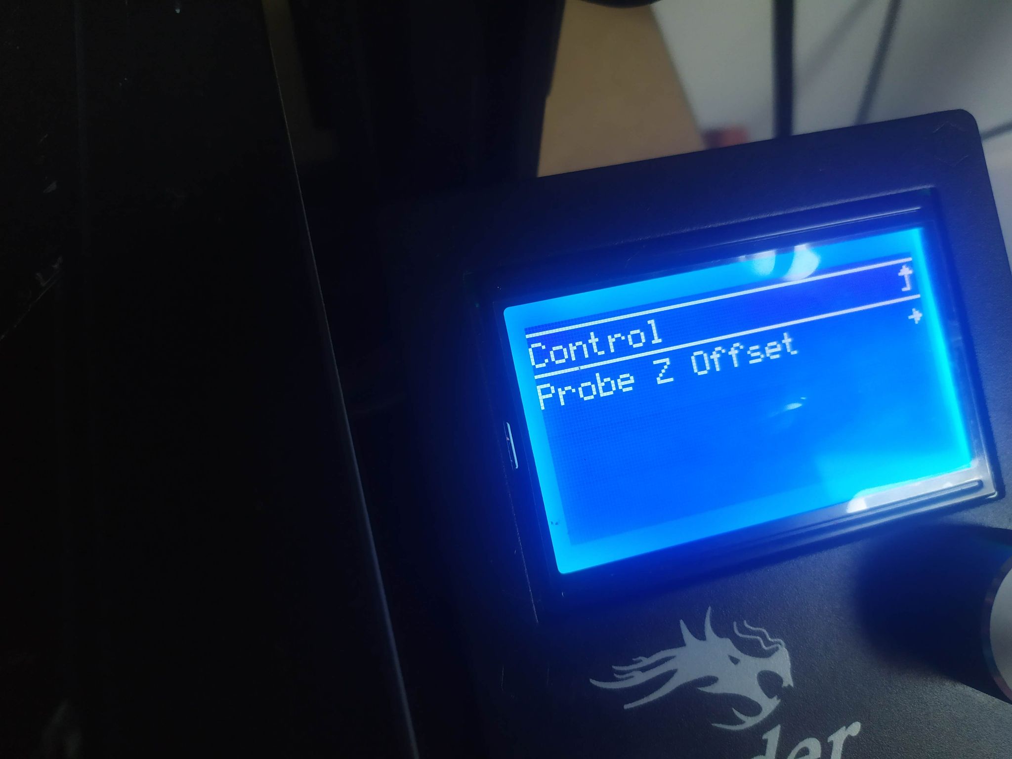

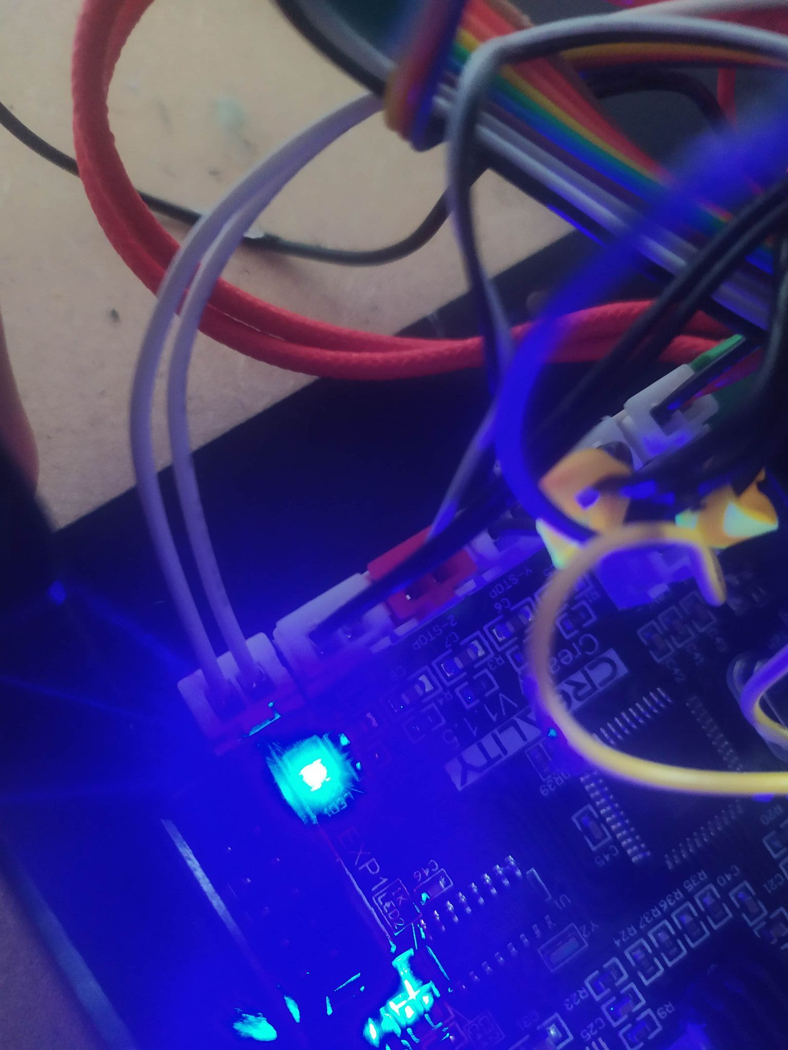

  7. Merci pour ton implication malheureusement toujours le même résultat (en tout cas rien de différent à mes yeux). Le menu control / motion est toujours aussi vide (uniquement probe Z offset) Et le Bltouch semble réagir correctement à la mise sous tension + les quelques tests dispos dans : control / bltouch (cmd:reset / self test...) J'ignore comment vous fournir plus d'info pour que vous puissiez m'aider. J'ai même rajouter à la main le #define bltouch_set_5V_mode dans le configuration.H J'en profite pour vous afficher des photos du montage côté carte mère. J'ai retiré ce que dans mon jargon nous appelons une carte mezzanine pour mieux montrer le bltouch sur le z stop. DU coup plus aucune impression possible... Arggg moi qui devais imprimer des infos pour mon potager

  9. Merci de ton intervention même si je doute d'avoir les compétences pour tout mettre en oeuvre. Ce qui m'étonne c'est d'avoir des menus qui me semble incomplets notamment sur control
  10. Bonjour à tous, Suite à l'acquisition d'un Bltouch : https://www.amazon.fr/gp/product/B07RZBFQK3/ref=ppx_yo_dt_b_asin_title_o00_s00?ie=UTF8&psc=1 installation ok avec suppression du z stop et utilisation des PINS de ce dernier. J'utilise une carte mère 1.1.5 (silencieuse) le comportement du Bltouch semble cohérent à l'allumage (2 tests puis il remonte). Mais impossible de regler la hauteur correctement et surtout la garder en mémoire. Le store settings ne semble pas bouger. J'ai suivi : (merci à lui au passage) mais j'ai une différence majeure, le define bltouch_set_5V n'est pas présent dans mon configuration.h Je suis sûr de louper quelque chose d'évident mais impossible de savoir quoi. le fichier bltouch correspond à mon configuration.h d'avance merci bltouch.txt
