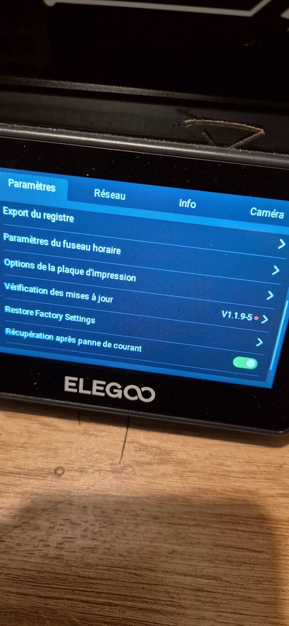

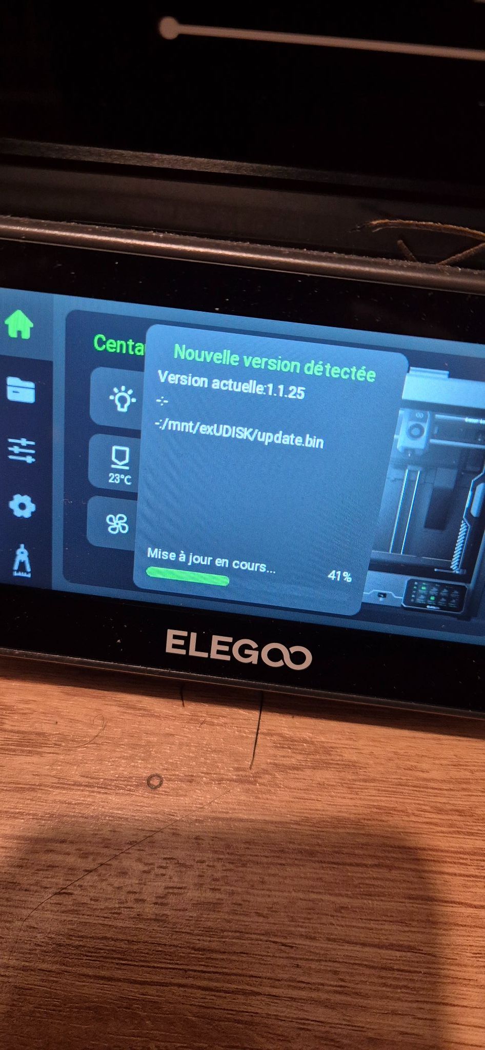

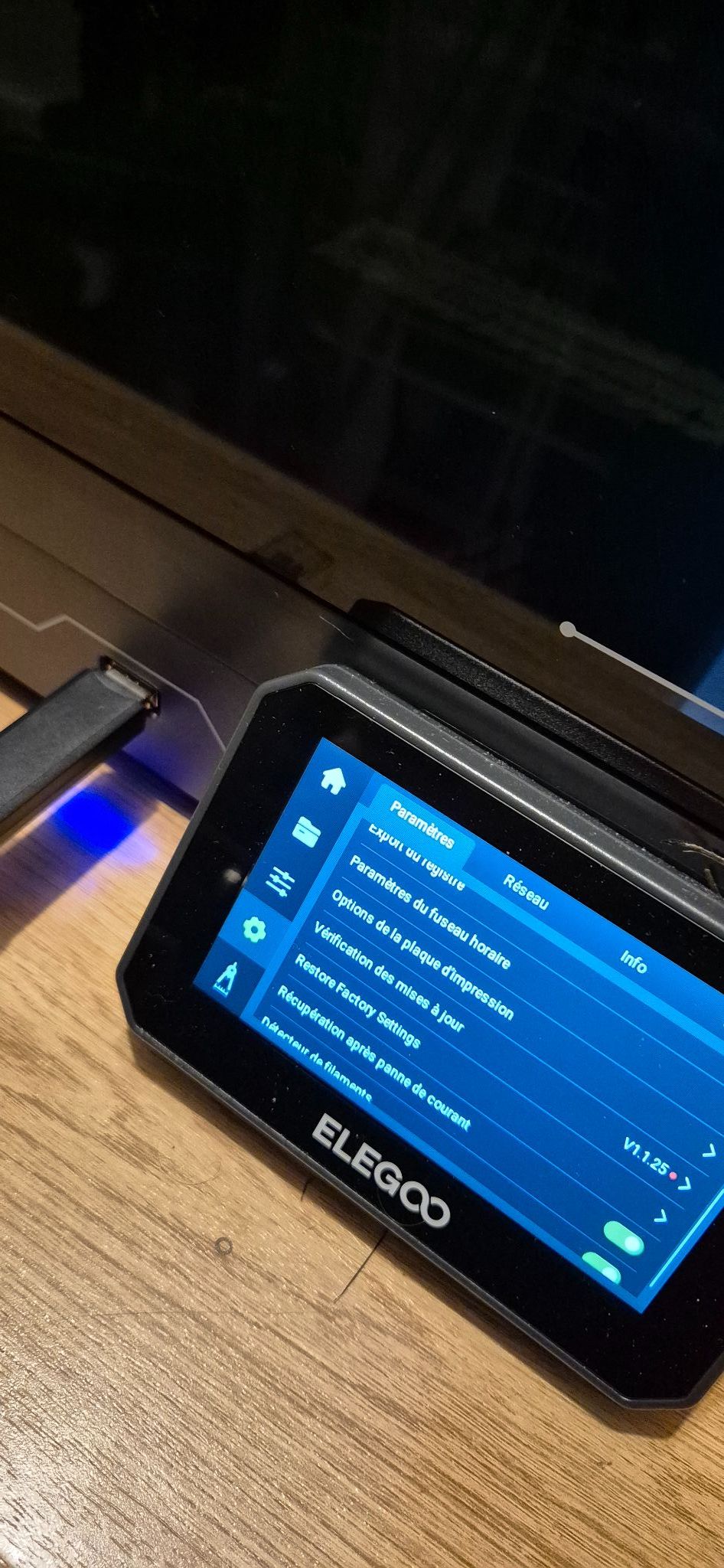

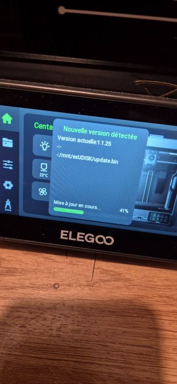

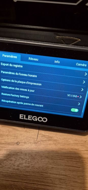

  23. Bonjour, Alors comme j'étais intrigué par le fait que tu es eu la version 1.1.29 avec les fichiers que je t'ai envoyé, j'ai réessayé. Il Non ce n'est pas une erreur d'écriture, car c'est bien la 1.1.9-5 qui s'installe et avec laquelle je n'ai plus de lumière. Et le second fichier installe la version 1.1.25. La dernière version sur le model de CC avec les leds au dessus est laquelle? Voici quelques photos de mon écran. Bonne journée.
  24. En fait, c'est la 1.1.25 que j'ai pas la 29
  25. Bonjour, Merci pour tes réponses, c'est rassurant pour moi. Je fais juste un retour concernant les fichiers .bin qu'Elegoo m'a demandé d'installer. version logiciel 1.1.9-5, plus de lumière ahhhhhhh!!!! c'est quoi ça????????????!!! Mais, il y avait un autre fichier .bin avec la version 1.1.29 et la, ouf la lumière fut . Par contre, y a t-il des versions entre la 1.1.29 et la 1.1.42 ? Pour le moment je n'ai pas eu de proposition de nouveau firmware en ota (bien sur je n'attends pas le 1.1.42 qui comme tu le dis a été retiré)
