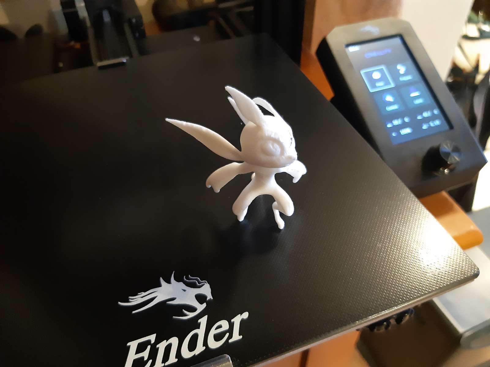

j'ai essayé ca ne marche pas !!!!donc décapeur...

je ne suis pas assez expert pour choisir la position mais j'ai réussi après deux autres essais.......j'en connais une qui va être contente!!!un grand merci à vous!!! -

quand ca m'arrive la pointe du bltouch est en haut alors quelle devrait être en bas elle doit coincer regarde si c'est cela .

ce doit être cela car même avec support ,impossible j'ai réduit les vitesses ,joué sur les t° mais non. Autrement pour le jeu en lui même je connais pas. -
bonjour à tous, ma fille veut que je lui imprime "ori"(Ori by Blascool - Thingiverse) eh bien IMPOSSIBLE!!!!!!!!! je suis nouveau dans le domaine de l'impression 3D et possède une ender 3V2. rien à faire ses petits pieds ne tiennent pas sur le plateau!! j'essaie de l'imprimer dans n'importe quelle position rien n'y fait.si quelqu'un a des combines de paramétrages dans cura ou autre je suis dépité et me dit que si un fichier stl existe c'est que l'on peux réaliser ce petit bonhomme.je suis tout ouvert sur vos retours et vous remercie. Chris
décapeur thermique et air comprimé pour évacuer les résidus du trou 0,4 vers extérieur coté entrée pla (principe du découpeur plasma)
