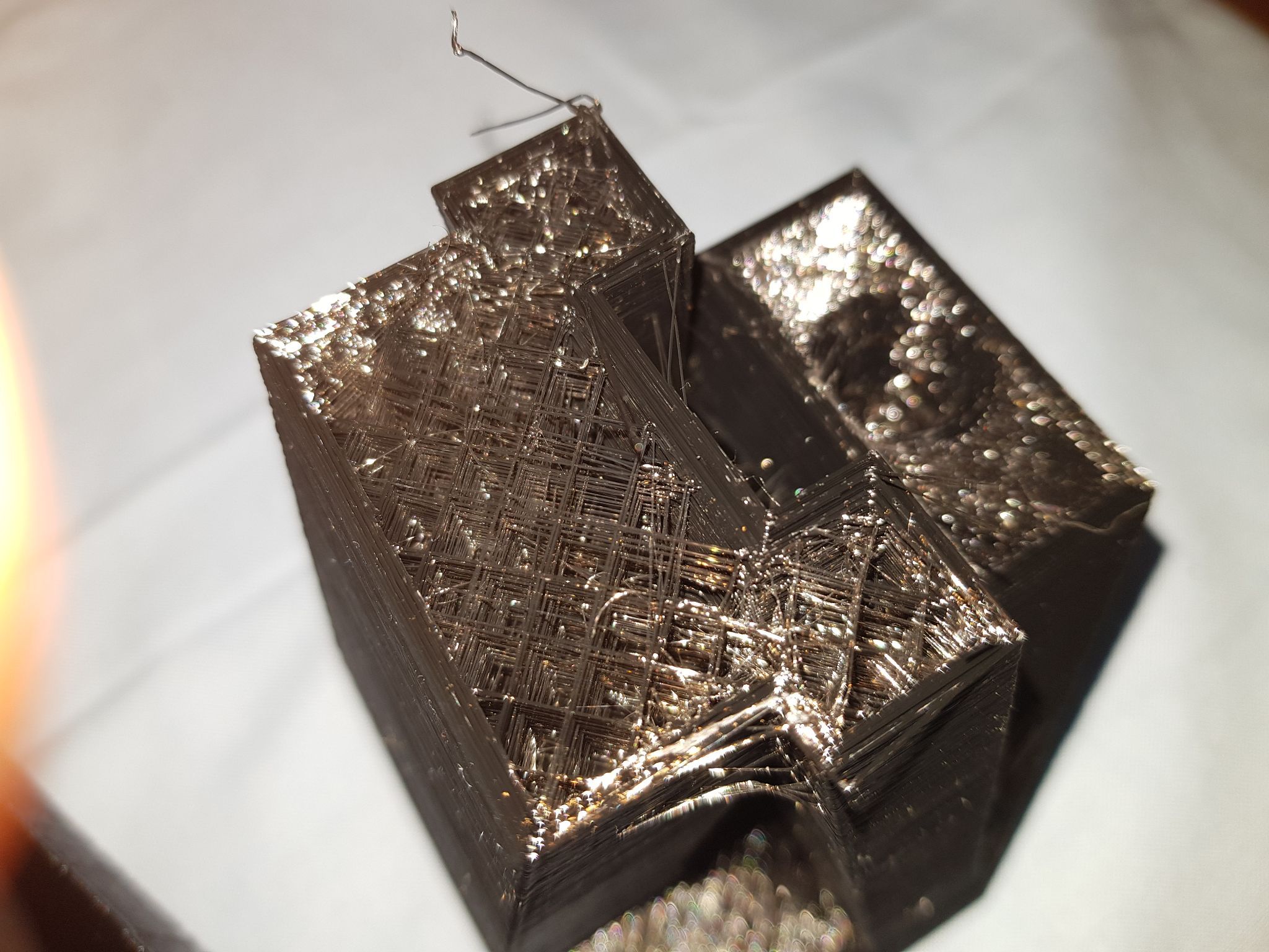

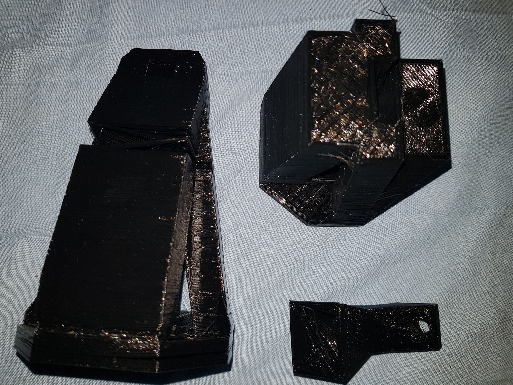

  1. avec vos conseil j'ai presque tous résolu en coupant la ventilation la pièce est nette est bien solide et la buse est a 245°c pour une vitesse de 30mm/s max

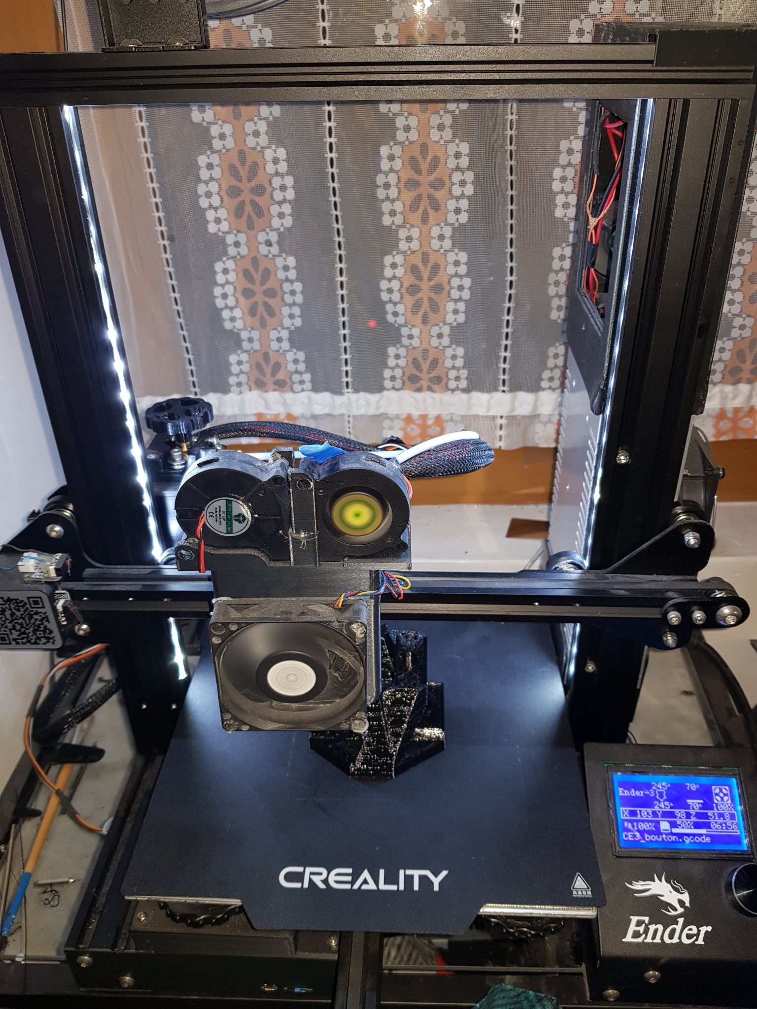

  2. le scotch sur le ventilateur c'est juste pour voir si il tourne
  3. pourtant elle colle plutôt bien sauf sur du verre ou ca colle rien mais le problème c'est les autre couche
  4. non elle est pas dans un caisson pourtant j'ai déjà eu fait de impression l'année dernière et nickel elle son toujours la malgré les intempérie la buse et a 240°c et le plateau a 80°c a la première couche et 75°c pour le reste et la première couche est toujours nickel aussi épaisse qu'une feuille a4

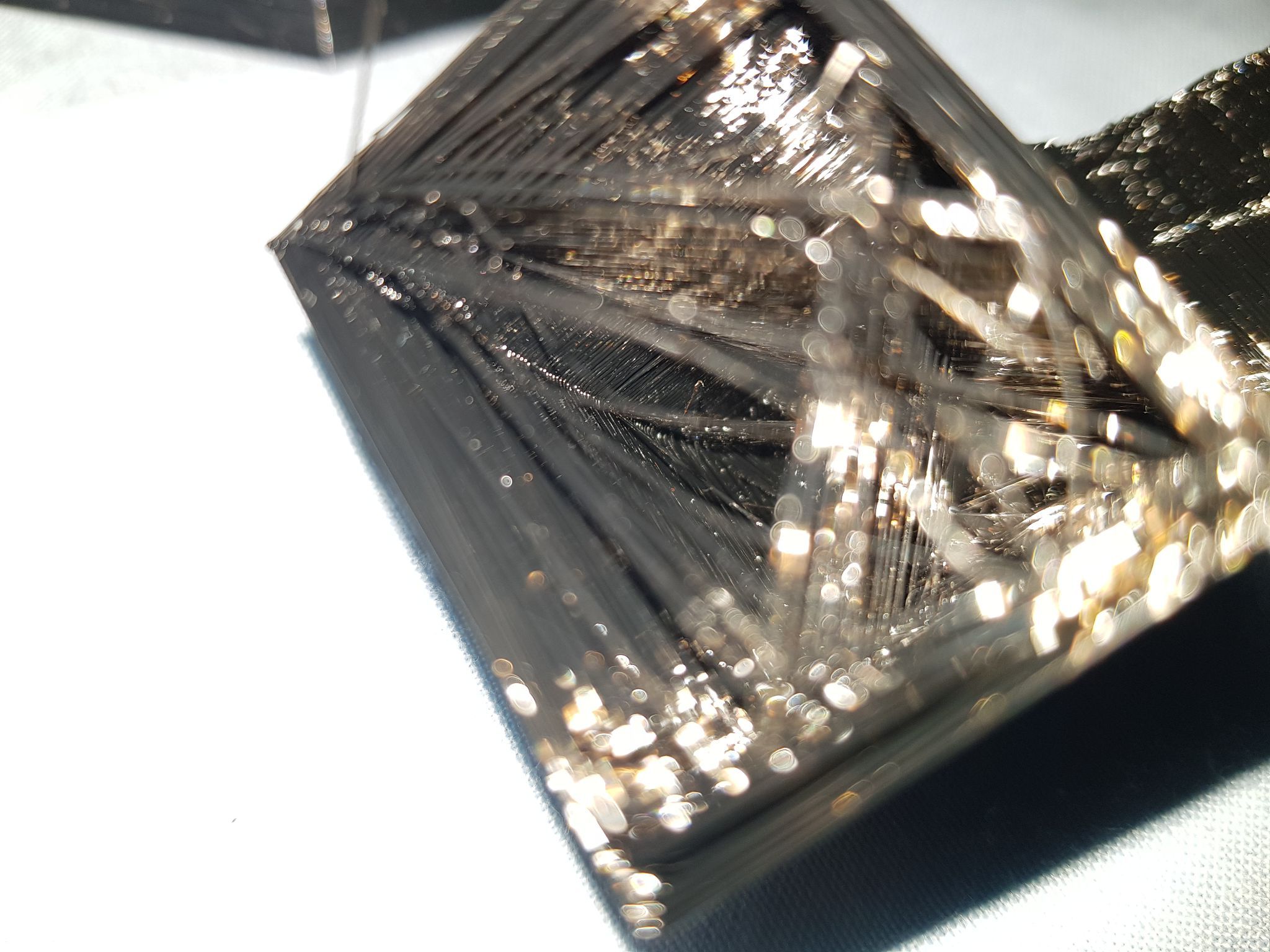

  5. bonjour a tous j'ai de gros problème avec le petg ou soi c'est mon imprimante 3d c'est une ender 3 largement modifier et amélioré du fait elle fait pas plus de bruit que mon pc mais je vois que le moteur de l'extruder fait des claquement et des cran saute comme si s’étaie boucher ..... de plus j'ai de multiple problème lien a l'impression : j'ai des couche pas tres bien coller donc elle ce décolle j'ai la structure des remplissage qui son comme des cheveux d'ange alors j'ai changer les vitesse les température les rétractation.... et je n'ai pas ce problème avec le PLA et j'ai remis ma buse laiton car les buse en acier me font remonter le petg contre elle et vive l'énorme goute de plastique sur la buse bref je suis a quelque jour de l'envoyer au broyeur tellement elle m'énerve j'en remercie d’avance pour ceux qui m’aideront

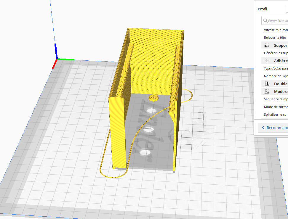

  12. bonjour , je rencontre un problème assé reçurent lorsque je veux faire certain objet cura me le refuse. hors la l’objet est tous simple c'est juste un boiter de commande qui ira sur le power suply. on peux voir que le dessus est totalement refuser et en le tournant dans autre sens je peux avoir la pièce complète mais avec 12h d'impression et avec des support ,et des support monstrueux .... si quelqu’un pourrai m'aider a a ne plus avoir ce problème a l'avenir ça serai gentil .
