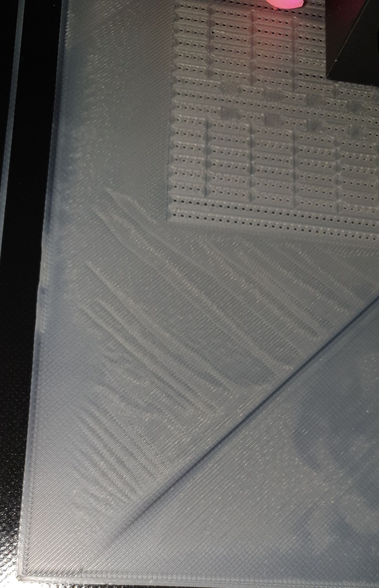

  1. merci pour l'idée @PPAC je vais passer ma bobine au four du coups et je reviendrais sur le forum pour le résultat cependant sur la 1ère couche je n'ai pas de soucis cela vient dans les suivantes

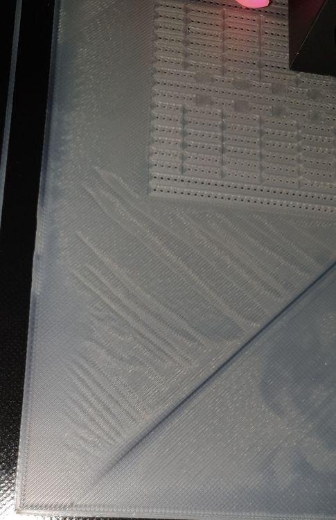

  2. Bonjour, J'ai la plus part du temps un soucis de surface horizontale sur les grandes impressions, comme des reliefs sur la même couche (voir photo). Parfois j'ai même des traits sur la surface (comme des tranchées) qui devrait être quasiment lisse. J'ai d'abord pensé a la planéité que j'ai refait manuellement , puis j'ai vérifié que j'extrude 100mm quand j'en demande 100, puis j'ai testé le débit, entre 80 et 90% de débit je ne retrouve quasiment plus le problème mais l'impression en elle même est moindre , le remplissage n'est plus suffisant on distingue clairement les 'files' qui ne se joignent plus entre eux J'imprime en PLA à 195° avec les vitesses standard dans cura Quelqu'un aurait des idées ? Je n'ai pas trouver de sujet qui ressemblait à mon problème , j'ai peut être pas bien cherché? Merci d'avance
