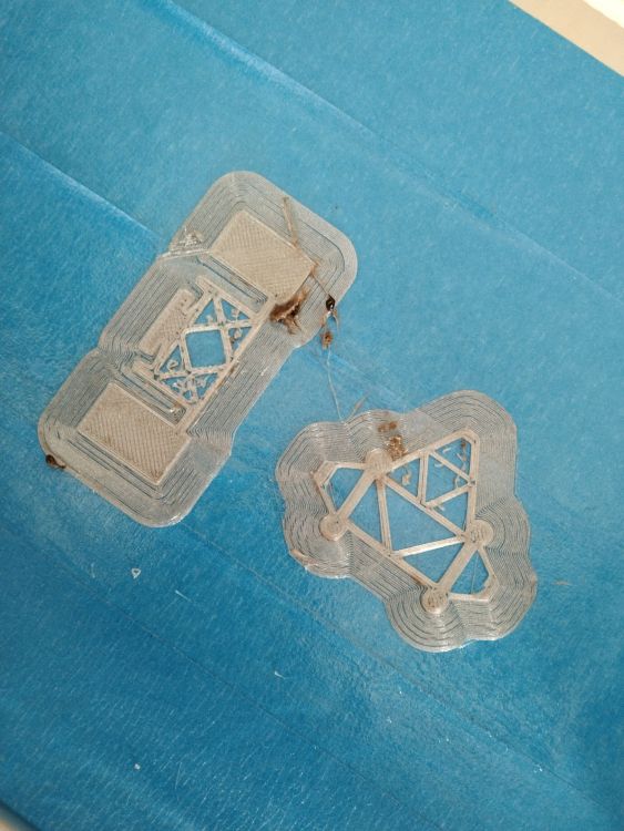

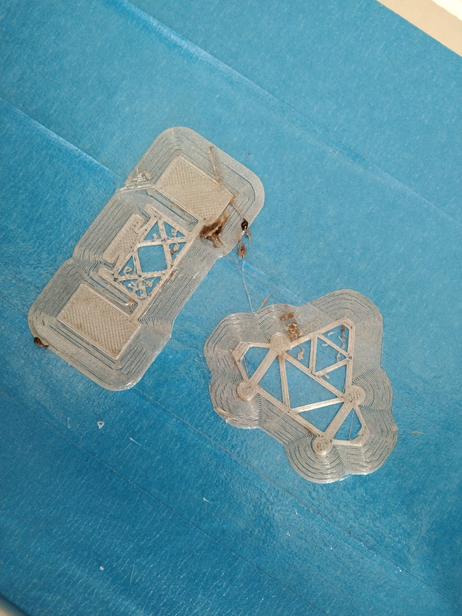

Bonjour, Voici le résultat après la Titi's procédure. Nettement mieux. Je pense que lorsque j'ai voulu changer le filament comme j'ai pu vous l'expliquer, le tube PTFE est remonté et du coup, il n'était certainement plus collé à la buse, ce qui me provoqué des débordements de plastique sur le bloc de chauffe + les boulettes sur mes impressions. Lors de la rétraction du filament, certainement que celui ci se retrouvait bloqué également. Je vous remercie pour votre aide. Pas facile lorsque l'on est débutant. -

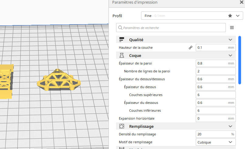

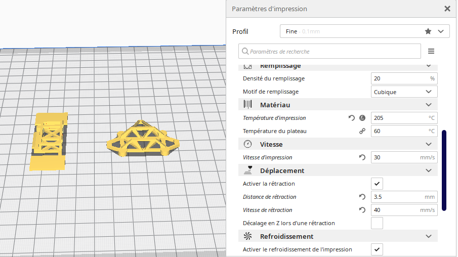

J'ai fait un test. 1ère impression, j'ai modifié les paramètres de retraction. Distance: 3.5 mm et vitesse, 25 mm/s (vitesse par défaut). Résultat: cheveux d'ange et boulette de plastique. J'ai sur cette impression que j'ai réalisé en test à l'instant, modifié la vitesse de rétraction. Distance 3.5 mm et vitesse 40 mm/s Voici une photo pour éclaircir le problème. Ah, j'oubliais. Vitesse d'impression 30 mm/s et température 205°. -

Concernant la distance de retractation, bonne question. J'avais vu un paramétrage sur CURA de 30 mm. Mais je n'ai rien touché au niveau de l'imprimante. Je n'ai pas marlin et je ne programme rien mis à part sur CURA. Je ne connais pas la retractation programmée initialement sur l'anet a8. Ok, je regarde cela dans le week end. Merci pour tous ces renseignements -

Je regardes justement vos commentaires. D'ailleurs, merci pour vos retours. C'est ce que je me disait aussi en lisant; Le filament lors de la rétractation, peut il remonter trop haut et du coup, le filment ayant ramoli, a du mal à redescendre. Du coup, j'ai certainement fait une mauvaise manip sur cura, car je ne règle pas la rétractation directement sur mon anet a8? En tout cas, j'ai retrouvé dans vos remarques des erreurs que j'avais fait, notamment dans le montage de la buse et du tube PTFE (maintenant, je connais son nom lol). Peut être que désinstaller CURA et le réinstaller avec les paramètres par défaut, pourrait aussi aider? En tout cas, je vais vérifier chaque parti de vos commentaire pour être sur de ne rien louper. -

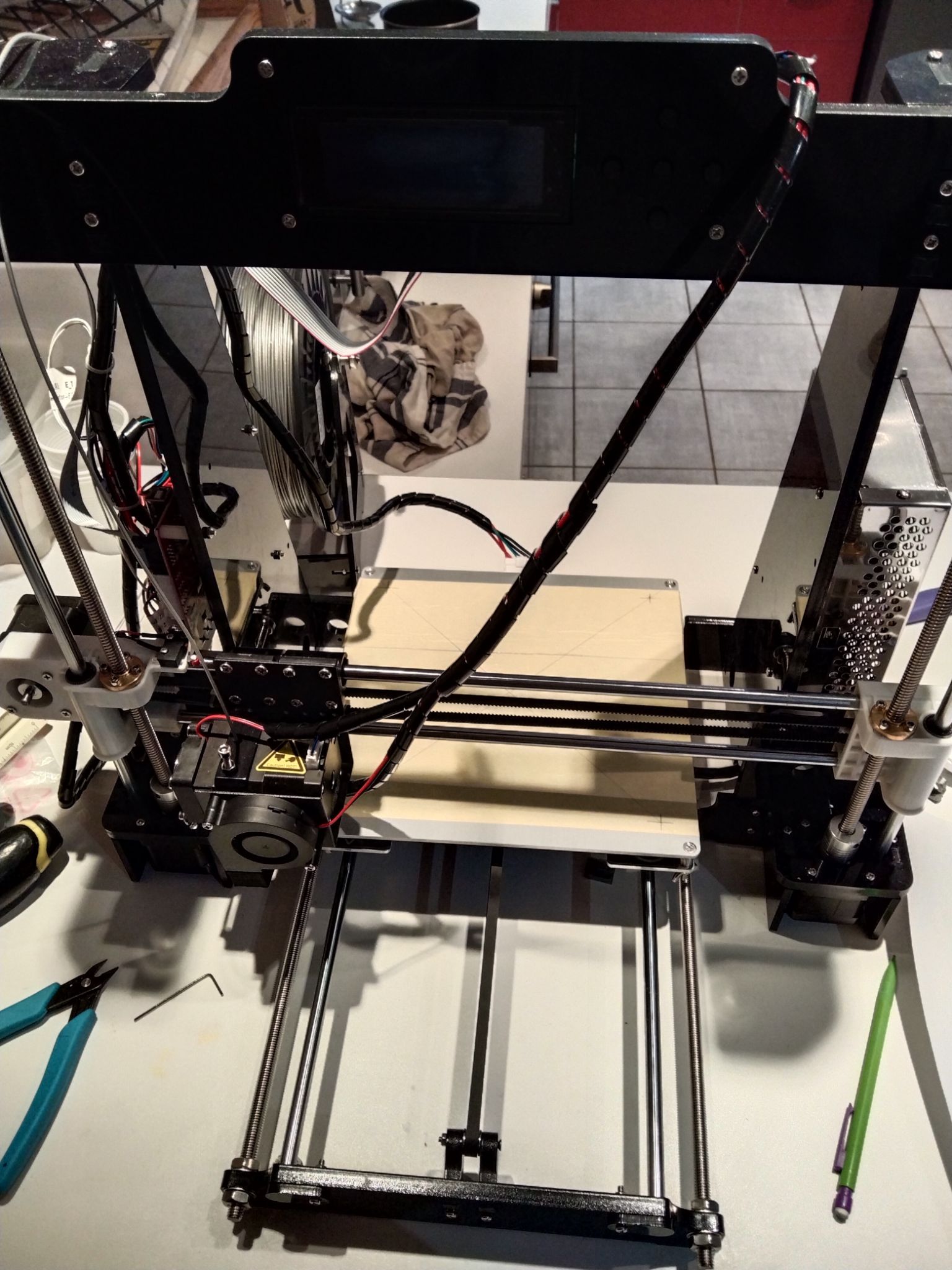

Bon, j'ai suivi vos différents conseils et fait les modifications nécessaires. La réponses était sous mes yeux mais étant novice en impression 3D, je ne la voyait pas. Voici une petite photo. -

Bonjour à tous, Merci pour vos réponses et merci Jean Claude pour cette magnifique porte lol. Voici quelques photos qui rendront plus explicite mon interrogation. Les vis que j'ai réutilisé pour maintenir l'extrudeur empêchent la fermeture parfaite du clapet, trappe, porte,... -

Bonjour à tous, Je vous souhaite une très bonne année riche en impression 3D. J'effectue en ce moment sur les conseils de certains, des améliorations sur mon anet A8. Pour mon confort, j'ai installé une petite porte pour avoir accès à l'extrudeur, ce qui me permet d'avoir un meilleur visuel quand je change de filament. J'ai réutilisé les vis de base qui m'ont été livré avec l'imprimante. Les vis de 45 de long ont été remplacée par des vis de 20 mm pour le tenir. Par contre, la porte ne ferme pas correctement, car les vis gènes. Pouvez vous me dire quelles vis vous avez utilisé pour cette amélioration et éventuellement, où les trouver dans le commerce? Je vous remercie d'avance pour votre retour. -

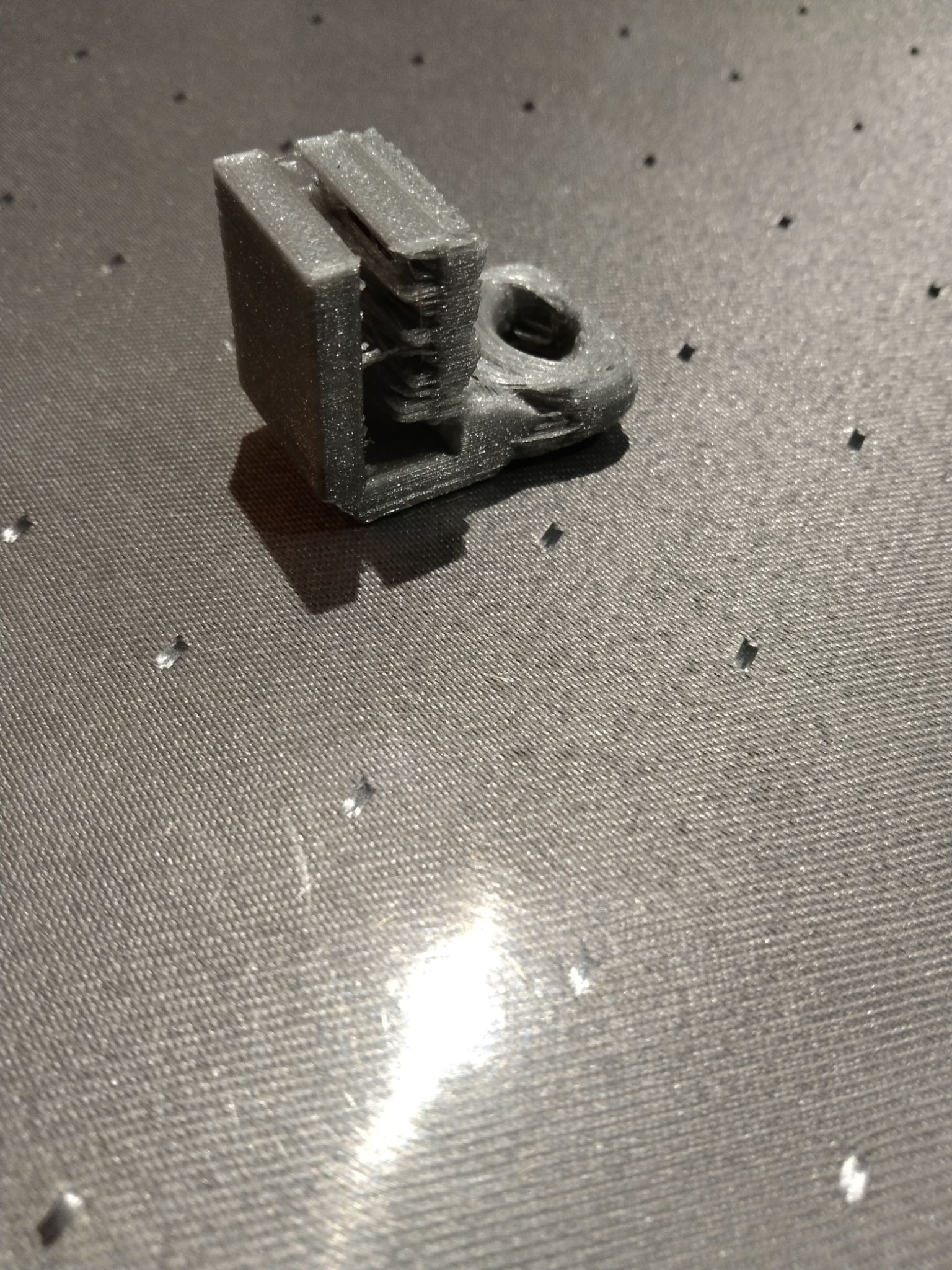

Bon, j'ai réussi à régler le problème. Les pignons sur les moteurs X et Y étaient mal serrés à l'axe. Du coup, l'entrainement de la courroie se faisait mal. Conclusion: Vérifier également les serrages d'origine lors du montage de l'anet A8.
Modèle d'Anet : A8 Type & modèle de l'extrudeur: D'origine Filament : PLA De chez : Dagoma Température d'impression :200° Lit : 60° Surface d'impression : Support : Oui Slicer : Cura Lien du fichier : https://www.thingiverse.com/thing:2957624 Première grosse impression avec mon anet A8. Quelques petits défauts, mais un peu de paramétrage et de temps devraient permettent de produire de belles choses. Photos :

Nouveau soucis à l'impression, je me suis aperçu que le pignon sur l'axe moteur X était desserré aussi. Je commence à comprendre qu'il est nécessaire de tout vérifier lorsque l'on reçoit et monte l'imprimante.

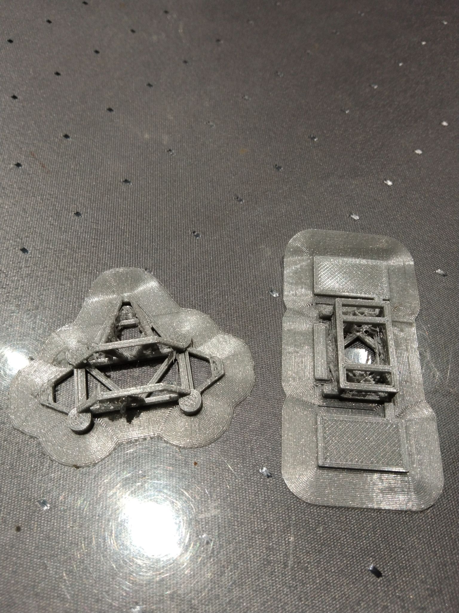

Merci à tous pour votre accueil. Plein de conseils que nous allons prendre en compte. Voici une photo de mes impressions. Le cube pour commencer. Le guide filament en second. pas une réussite.

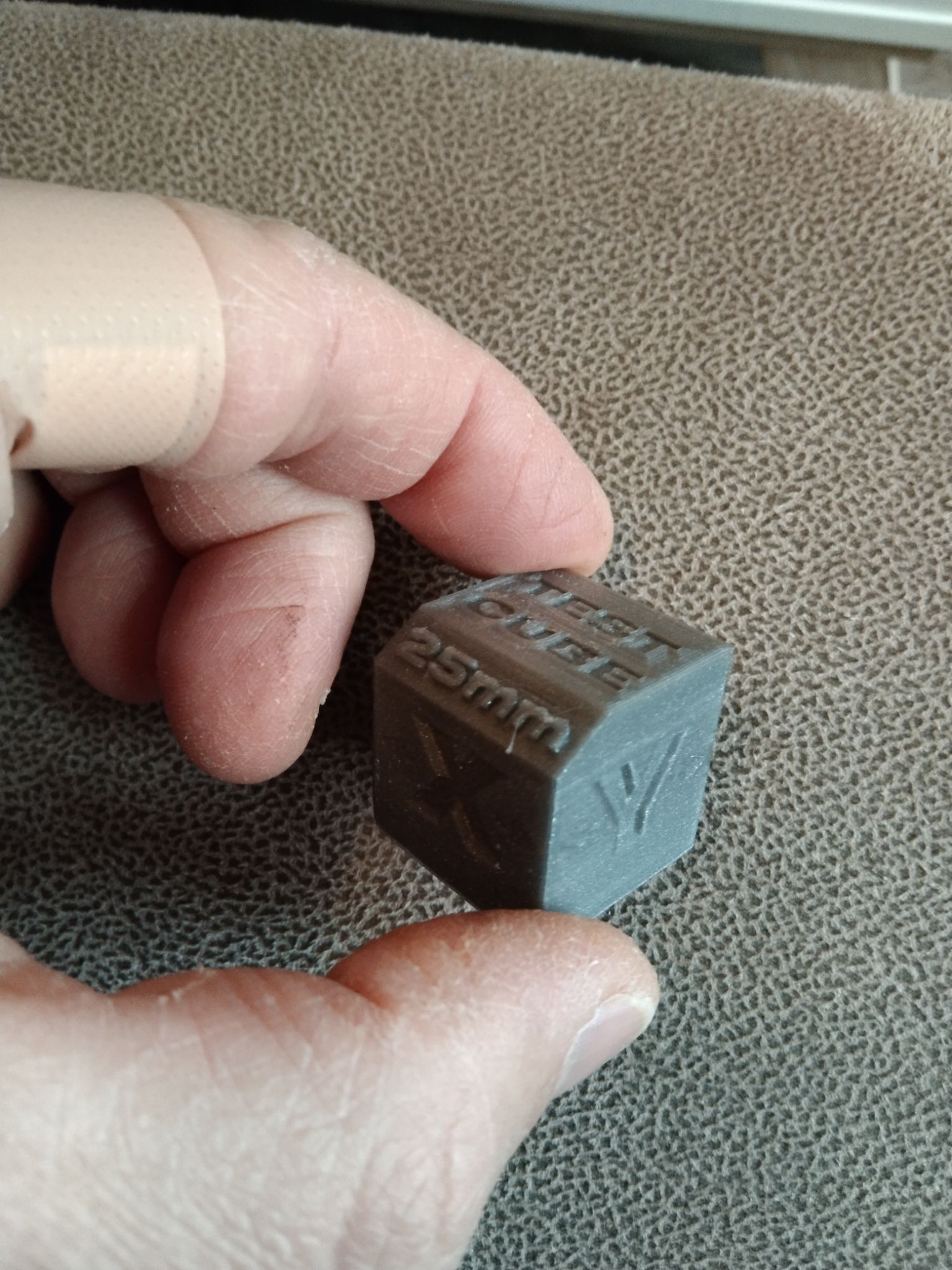

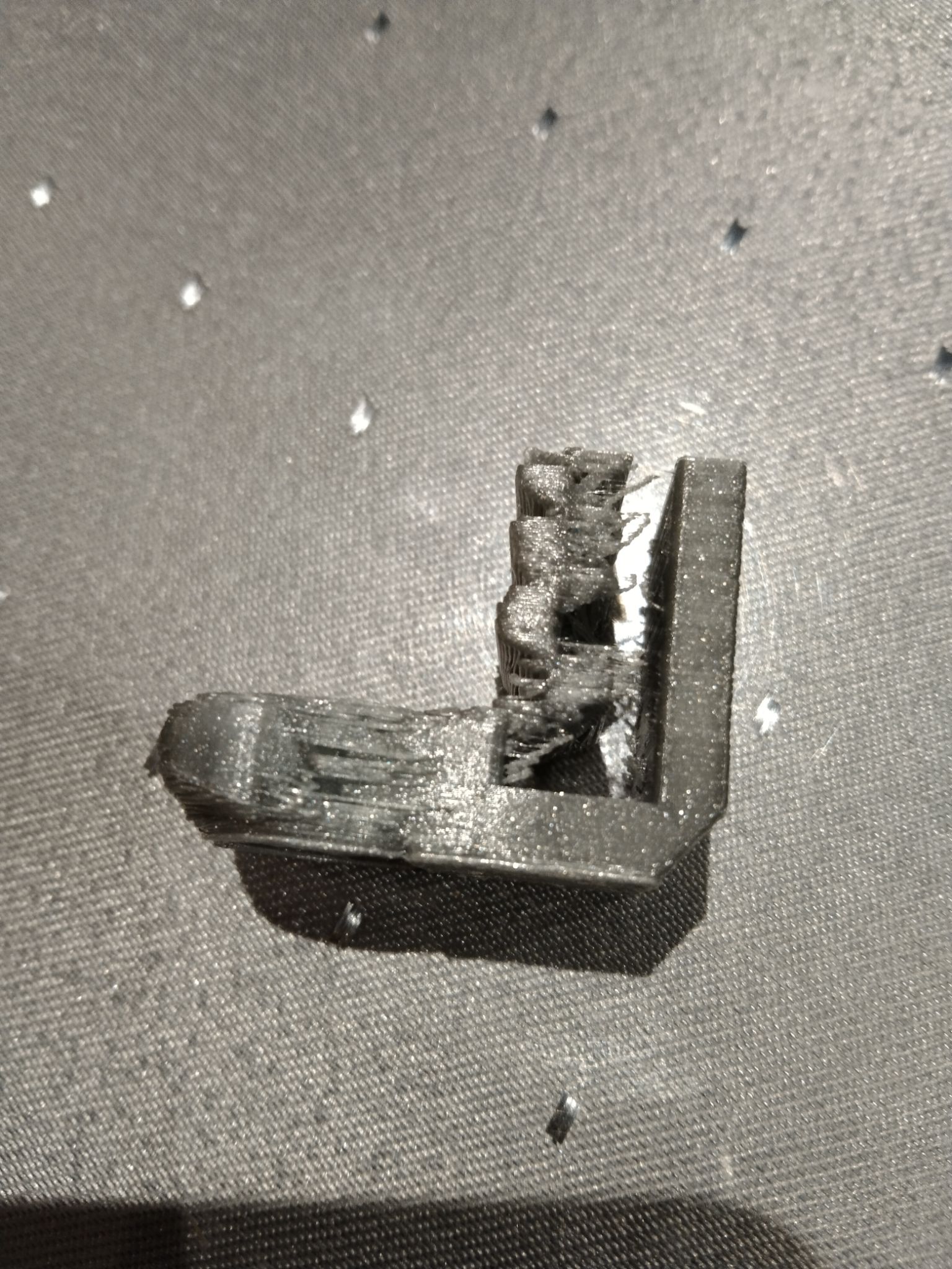

Bonjour à tous, Novice dans l'impression 3D, j'ai vérifié si mon imprimante anet A8 imprimait correctement. J'ai imprimé d'arbord le cube pour vérifier si les dimensions étaient bonnes. RAS de ce coté la, en plus il est pas trop moche je pense. Depuis, c'est catastrophique. J'ai voulu imprimé le guide filament trouvé sur thingiverse, voici le résultat en dessous. Ca bave, une partie se trouve décalé. J'utilise du filament PLA 1.75 mm acheté chez dagoma. J'imprime à 200°, plateau à 60°, vitesse 30 mm/s et ventilateur 100%. (Paramètre fait depuis cura). Si quelqu'un a des conseils, je suis preneur. Merci
Bonjour, Tout nouveau dans le domaine de l'impression 3D. Je m'initie surtout pour ma fille de 12 ans qui a souhaité avoir une imprimante 3D pour noël. Pas simple pour papa, encore moins pour ma fille. Nous avons fait l'acquisition d'une imprimante Anet A8 qui semble pas mal pour débuter. Les premières impressions n'ont pas été parfaite dû à un soucis de serrage du pignon sur l'axe moteur en Y. J'ai du coup, certainement fait comme tout le monde, imprimé le cube 25 mm. Niquel, tout était top. Une petite impression par ci par là, des décollement de la pièce du plateau, des bords qui se redressent au fur et à mesure de l'impression. Mais on ne désespère pas lol. En tout cas, je prends plaisir avec ma fille à chercher et réaliser des impressions pour s'améliorer.
