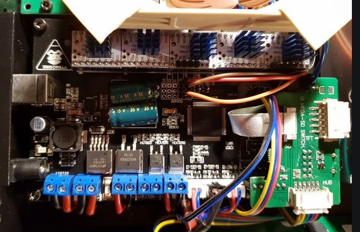

Bonjour, Pour info. je viens de passer ma matinée sur mon imprimante, car il me fallait reprendre le câblage du moteur X (qui fonctionnait bien avec le câble fourni) pour qu'il fonctionne bien et dans le bon sens, j'ai également ré-injecté le firmware, tout ça pour rien, le déplacement de X reste inchangé, d'un point de départ quelconque, OK pour aller à droite mais l'on ne peut revenir à gauche que jusqu'au point de départ de vers la droite, pas au delà. Par contre avec "Home" pas de problème ça fonctionne, pour se qui est d'imprimer, nada, elle plante de suite sur le déplacement de X. Hier soir j'ai commandé une Créality Ender3 V2, j'espère avoir plus de chance cette fois. Pour ceux que ça pourrais intéresser j'ai de la pièces détachées Anycubic Mega i3 S y compris celle qui font partie de l'imprimante, je peux faire une liste. Cette imprimante à été acheté l'an dernier au mois d'octobre (j'ai la date exacte sur mon compte Aliexpress) en faite elle sous garantie, les frais de port me couterait plus cher que l'imprimante ne vaut. Jean
Bonsoir, J'ai reçu le moteur que j'ai changé pour rien, bref, j'y ai bien pensé mais trop tard, j'aurais du croiser les moteurs et j'aurais tout de suite vu que le problème ne venait pas du moteur, cette fois j'abandonne, je vais me commander une Créatily Ender 3 V2 J'ai également vu un gros défaut sur cette Anycubic, pas de tendeur de courroie ????..... Merci tout de même pour votre aide. Jean

Je viens de changer la carte mère, rien de changeait, plus qu'à changer le moteur, galère en perspective. Me faut d'abord en trouver un???... Google est mon ami heu... pas toujours!!!!.....
Bonjour, Bon... ce n'est pas un problème de drivers, mais un problème sur le moteur X, en commande manuel via l'écran de contrôle, je peux faire des déplacements par pas de 10mm sans problème vers la droite, mais pour revenir vers la gauche ça s'arrête au point de départ de vers la droite, pour bien se comprendre, par exemple, je fais 5x10mm à droite, je ne peux en faire que 5x10mm à gauche, par contre contre à chaque impulsion sur l'écran j'entends bien le petit "bip" (mon point de départ n'est pas le point "zéro") Tout en faisant ces manips j'ai bougé les prises (soit 4 au total) se n'est pas ça, j'ai également croisé les drivers, le doute serai le moteur, mais ça n'explique pas pourquoi il peut aller à droite et revenir au point de départ mais plus loin. Reste la carte mère. Pour info. j'ai à mon actif une paire de machines à découper au fils chaud, mécaniquement j'en suis à la deuxième évolution et côté électronique à la quatrième, maintenant je suis avec les mêmes drivers que l'Anycubic et une fraiseuse numérique. Pour le PID, j'ai 20 ans dans la régulation industriel !!!!!..... maintenant je suis à la retraite, donc pas de cours sur le PID !!!!..... Je vais changer la carte mère, j'en ai une qui ne demande qu'à travailler!!!....
Bonsoir, Merci pour les infos, mais le souci ne vient pas de la régulation de température, qui elle est très stable, mais dernier essais d'impression se sont traduit par des plantages très rapides, après réflexion, il est possible que j'ai un driver moteur qui plante et par conséquence l'impression avec. Se qui me fait penser à ça est le fait que je n'ai aucun message à l'écran, j'avais changé les drivers des moteurs X et Y, demain je vais commencer par la et remettre en place les deux drivers d'origine, je risque rien d'essayer cette piste, j'ai aussi une carte mère neuve, mais je ne pense pas pour le moment que le probléme vienne d'elle. A suivre.

Bonjour à tous, Problème de plantage avec mon Anycubic i3 Mega S, sans affichage d'un quelconque message. Au préalable j'ai eu un souci avec plantage sur mesure de température instable, qui bien sur finissait par planter l'impression, bien sûr, vérif. de tout le câblage, bombe contact sur toutes les prises, "canard" toujours vivant, j'en ai eu raz le bol et j'ai passé deux fils de la thermistance à la carte mère, là, l'imprimante à repris du service, jusqu'à se que??.. hier. Faut que je précise une chose, lors de mes recherches sur le "tenant et l'aboutissant" de la thermistance à la carte mère, je me suis rendu compte que de la tête d'impression à l'entrée sur le châssis, la nappe de câbles (prises vertes de chaque bout) comprend 4 fils pour la mesure de température, ceux que jusqu'à la platine de répartition qui est dans le châssis, sur cette platine 4 pins sont dédier à la thermistance, de même sur le petit PCB qui est dans la boite de tête d'impression, donc 2 pins pour chacun des fils de la thermistance. Voir ici: dernier message Bref, je me suis dit bonne pioche, je strappes les pins deux par deux sur la platine qui est dans le châssis, puis deux fils vers la carte mère, ben non, si l'on fait ça il y a un défaut affiché à l'écran, disant qu’il n'y a pas de mesure de température, bon..... ça veut dire que sur cette platine la mesure va également ailleurs???... je n'ai pas de schéma et ça m'étonnerait qu'il soit disponible, au final j'ai passé mes deux fils de la thermistance, que j'ai équipé de pins plaquées or, vers la carte mère. J'ai pu imprimer quelques pièces qui prennent entre 1h et 10h environ, je suis resté une bonne semaine sans imprimer puis hier je décide de mis remettre, toujours les mêmes pièces, fichiers gcode sur SD, je commence par une qui prend une dizaine d'heures et la plantage au 3/4 d'impression, je recommence, là, plantage au bout de quelques pourcents, du coup faible perte de filament, le hic est que je ne vois pas la panne, la seul chose que je sais c'est que c'est un problème de chauffe du filament, mais non visible à l'écran, je ne le vois que parce qu'elle est plantée, je fais ON/OFF/ON et la j'ai la bonne valeur de température, autrement dans les choux. Je soupçonne que m'a modif met supprimé la mémorisation de température, mais ça n'explique pas pourquoi la chauffe s'arrête, car c'est se que pense qui m'arrive. Pour info. je n'utilise que Cura 4.8 ou 4.10 puis je passe mes *stl en *gcode enregistrés sur SD, se matin j'ai tout même fait un essai via l'USB, faut pas rêver!!!!.... plantée. Je dois avouer que là, pour moi c'est la cata. je ne vois pas ou est le problème et surtout comment le cerner. Maintenant je suis conscient que j'ai une chance sur mille d'avoir une personne à qui il est arrivé la même chose. Avec mes remerciements. Jean
Bonjour à tous, Je viens vous faire part de ma mésaventure avec aussi une mesure de température instable sur une Anycubic i3 Mega S, quand je dis instable, c'est du genre à varier assez rapidement autour de la valeur de consigne, +/- 7/8° en moins d'une seconde, et cerise sur le gâteau ça peut aussi partir à volo, du genre 160° pour 215 de consigne du coup plantage. Je suis donc partir à la chasse au vilain petit canard, je suis parti d'une valeur 90 Ohms à température ambiante et je suis remonté par toute la connectique jusqu'à la carte mère, sans problème avec mes 90 Ohms, conclusion c'est un problème de connecteur ou de pin mal sertie quelque part, faut savoir qu'entre la thermistance et la carte mère il y a quand même 6 connecteurs !!!!..... la première nappe qui par de la tête d'impression au connecteur du châssis, les contacts sont doublés. Moi j'ai fini par péter un câble, dans cette histoire j'ai tout même acheté une carte mère (pour rien) j'ai "cramé" du filament sur plantage au beau milieu de grosses pièces, bref, sans compter le temps perdu, hier j'ai pris une décision, j'ai "tiré" une ligne (2 fils) souder direct sur les fils de la thermistance et côté carte mère, comme je n'avais pas envi de la démonter (car déjà fait ça) je me suis arrêté au dernier connecteur. En faite sur la carte mère il y a un petit PCB en haut à gauche, sur se PCB et en haut une prise 6 fils c'est la qu'arrive la mesure de température, ensuite sur se PCB, dans sa partie basse et à gauche il y a une prise deux pins qui se broche sur la carte mère (d'ailleurs, vous avez juste à côté du PCB une petite prise 2 pins, fils bleu et vert) moi j'ai soudé mes deux fils sur les picots qui dépassent sur se PCB. Tout remontait se matin et je viens de lancer l'impression de ma pièce (celle d'hier poubelle) pour le moment la température est stable +/1° pour moi c'est parfait à savoir que l'on pourrait affiner avec le P.I.D (Proportionnel, Intégrale, Dérivé), sur une tête d'impression peu de masse, donc peu d'inertie, normalement ça devrait passer avec seulement un réglage P.I, la dérivé étant pour les régulations qui ont beaucoup d'inerties, comme par exemple le plateau, bref, dans notre cas avec un P.I.D bien réglé ça ne devrait pas bouger d'un poil, mais pour de l'impression 3D +/- 1° c'est top. Voilà, si ça peu aider. Bien à vous tous. Jean
