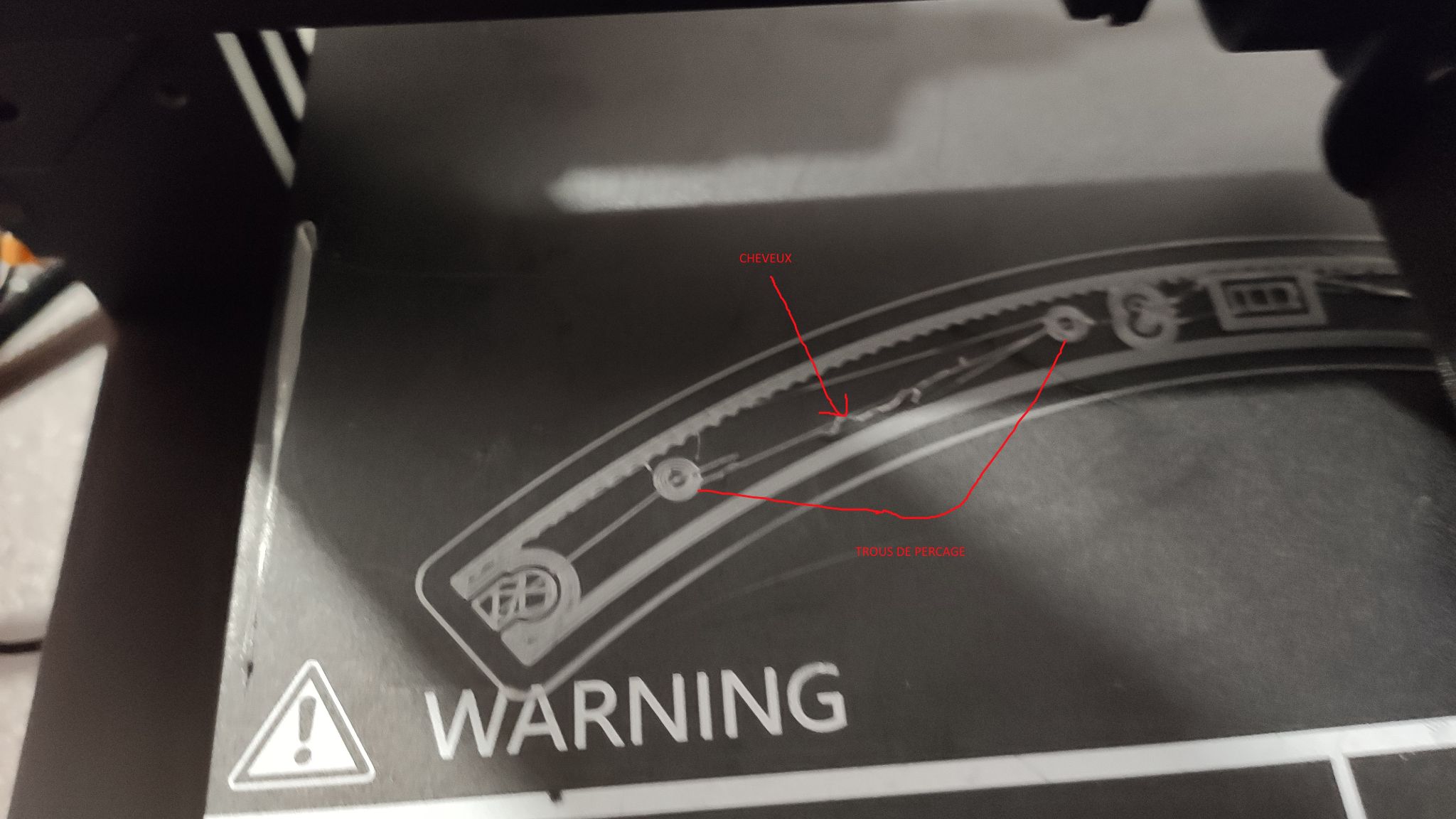

Merci pour l'info. Bonjour, Je ne sais pas si je dois faire un nouveau sujet, mais je continue mes impressions et je suis confronté à un nouveau problème. Dans les nouvelles pièces que j'imprime, l'imprimante commence par modéliser les différents trous de perçage (avec donc du vide entre chaque trous sans extrusion de filament) et le problème c'est qu'elle me fait "des cheveux d'anges" mais uniquement sur la première couche puisque sur les couches suivantes les trous sont imprimés dans la foulée avec le remplissage, après l'aspect final de la pièce est niquel, c'est juste que sur le dos de la pièce on voit les traces de cheveux et ça moche. J'ai déjà essayé en augmentant la rétractation à 10, en baissant la température de la première couche mais j'ai toujours ce filament. voilà ce que ça donne. et voilà le rendu final -

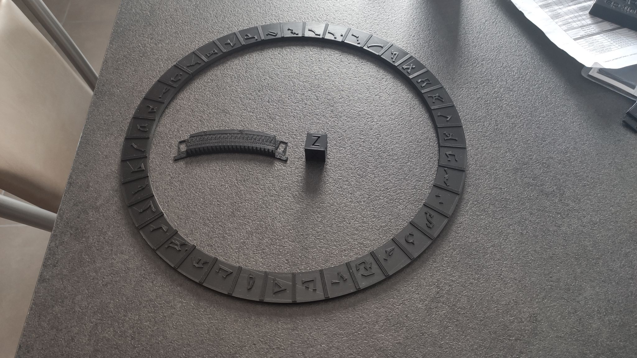

Merci c'est sympa de penser à moi. En fait je me suis beaucoup (énormément) inspiré de ce projet là : https://thestargateproject.com Je n'ai pas acheté ses fichiers, le but est d'arriver à tout redessiner moi même, mais tout le mérite revient à ce fan. -

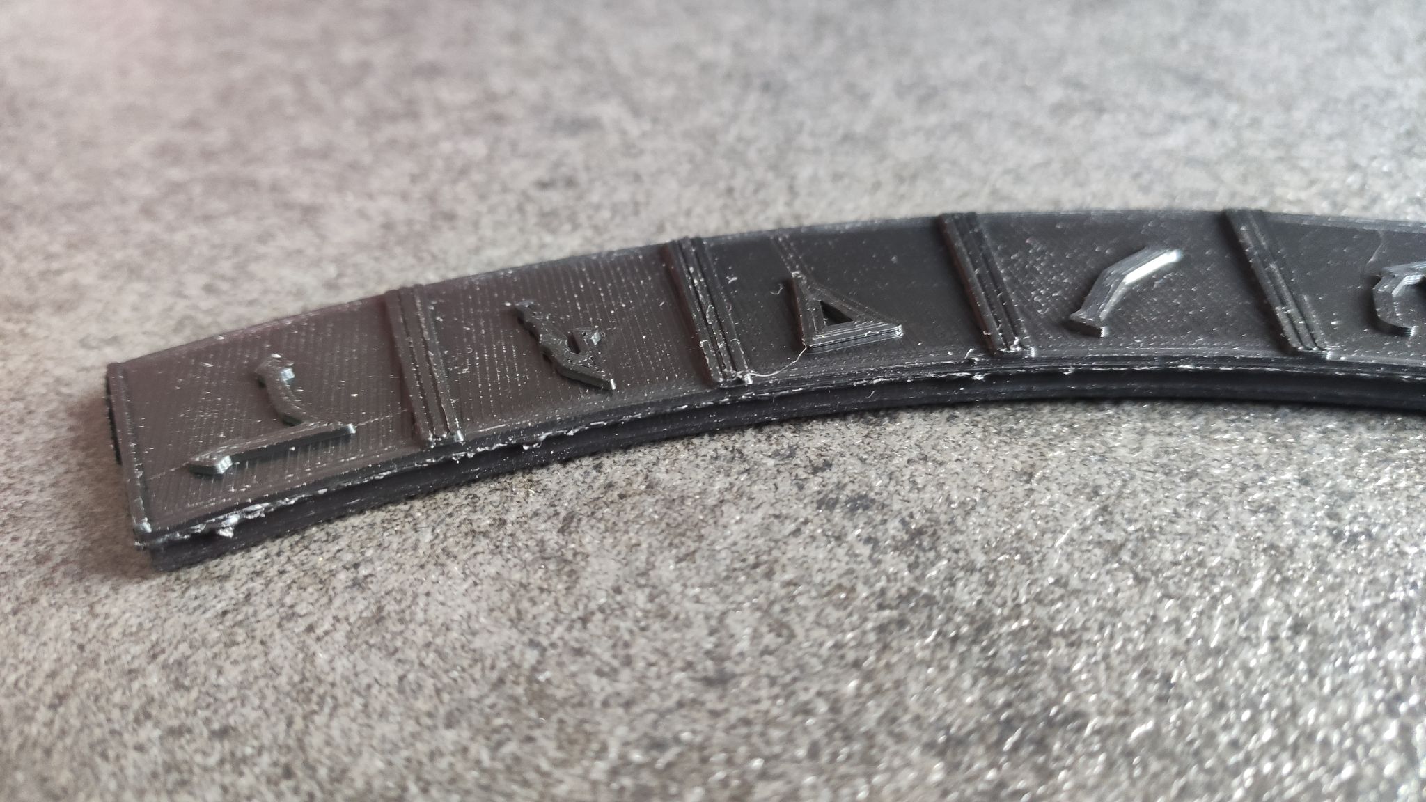

Bon, j'ai acheté une carte de 8 go, je n'ai fait que des impressions de 10 heures et apparemment ça a l'air nickel. -

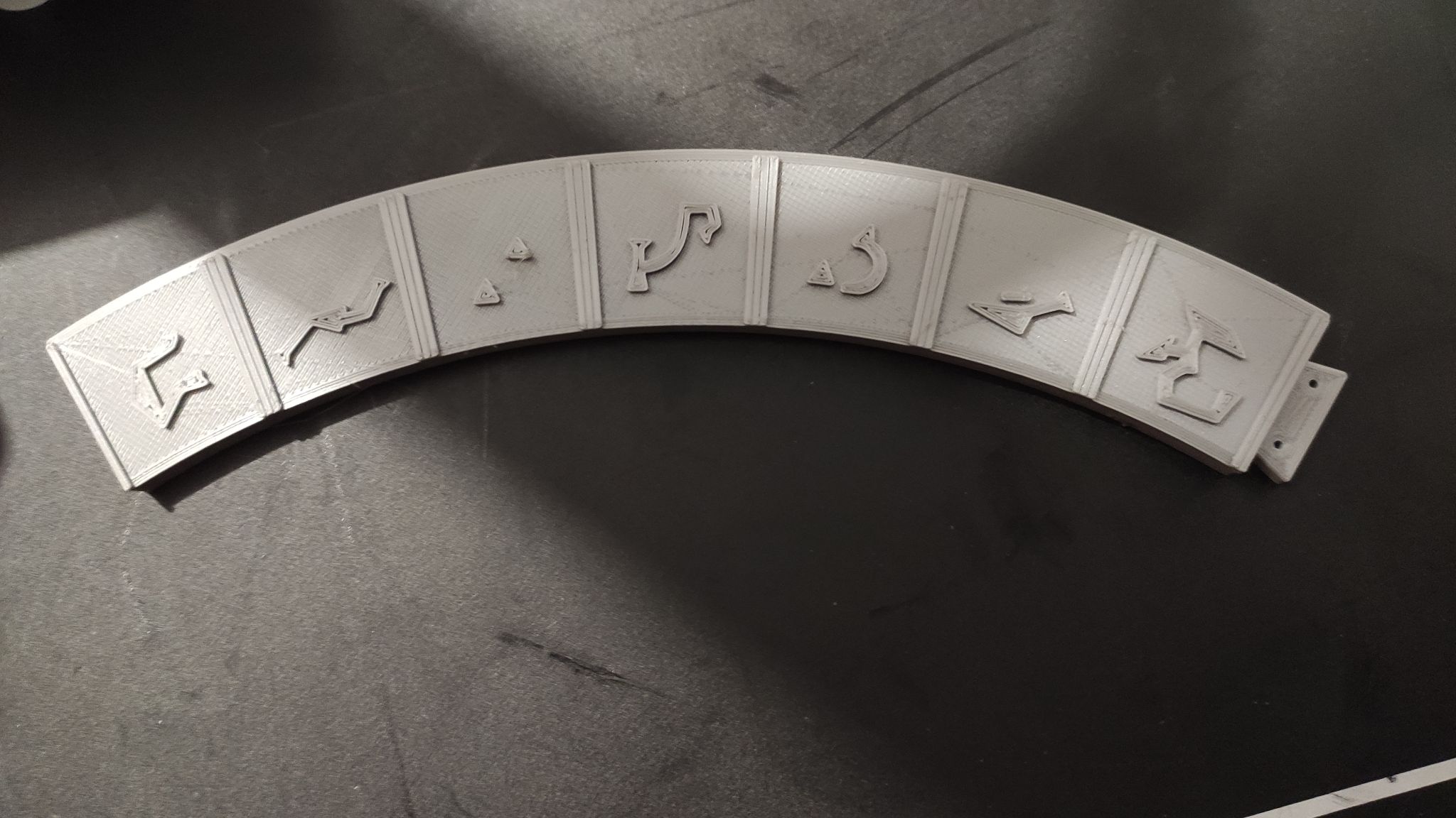

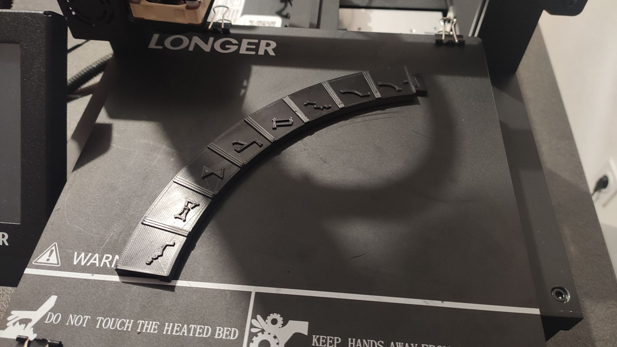

Bon, ça y est j'ai refait un test, ça a l'air pas mal du tout, maintenant les pièces s’emboîtent toutes seules, rien à poncer. Il ne me reste plus qu'un problème, je devrais peut être faire un nouveau topic, Quand je rentre le soir je retrouve de manière aléatoire mon impression qui ne s'est pas terminée, la buse s'est arrêtée en plein milieu de la pièce et l'imprimante me demande si je veux reprendre l'impression comme si il y a eu une coupure de courant alors qu'il n'y en a pas eu. Le plus souvent la pièce est terminée, quelques fois ça coupe au bout de 3 heures, des fois au bout de 6 heures alors que c'est toujours la même pièce. Est ce que ça peut être la carte mère qui se met en sécurité ? le souci, c'est que je ne suis jamais présent quand ça se produit. -

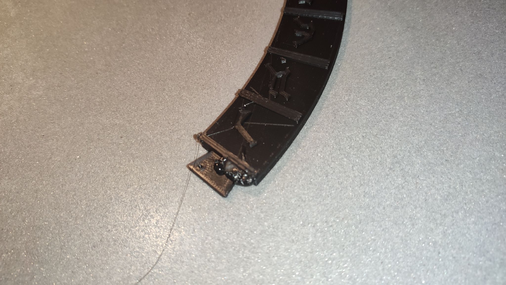

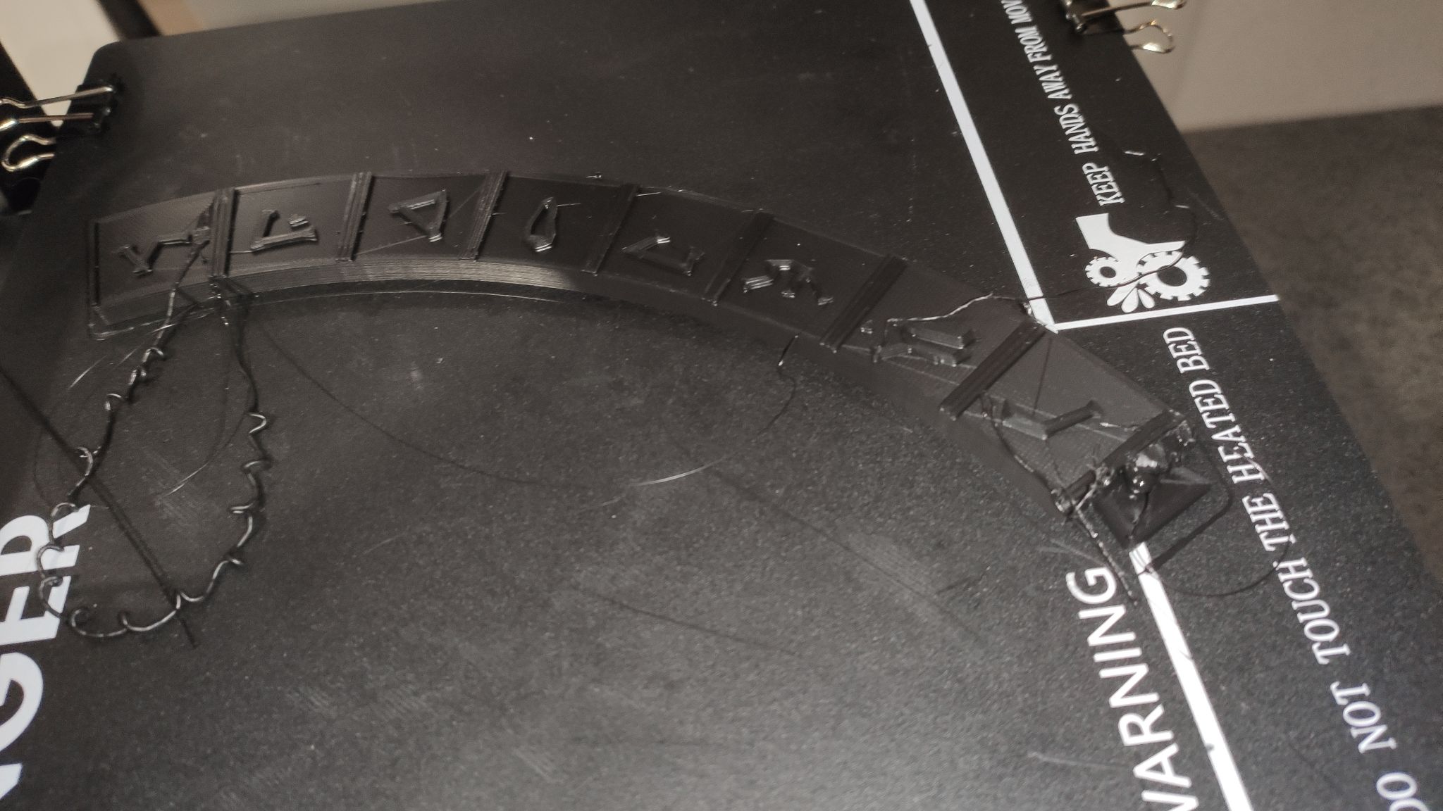

C'est marqué 190 à 210, mais bon faut que je remette toutes les valeurs par défaut et que je réessaye, parce qu’avant de comprendre que l'axe Z était mal réglé j'ai touché à tout. Après l'histoire des fils partout j'avais pas encore eu ça. Il faut que je teste aussi avec le profil de l'ender 3 dans cura, il parait que c'est le "jour et la nuit" par rapport à celui de la U30. Je pensais naïvement que si ça faisait des fils c'est que ça chauffait trop (trop liquide). Mais bon comme tu dis c'est un peu chaud à trouver les réglages. En tout cas c'est bien sympa de prendre le temps de me répondre. -

Bon, ben autant j'étais confiant quand j'ai vu la pièce démarrer avant d'aller me coucher, les premières couches se sont bien imprimées, autant ce matin la pièce n'a pas très bien fini. Je pense que c'est quand ça a imprimer les symboles sur la fin que ça ma fait de la m... Peut être que ce coup si j'ai réglé le plateau avec trop de jeu. Avant il fallait limite le marteau et le burin pour décoller, maintenant c'est presque trop facile. -

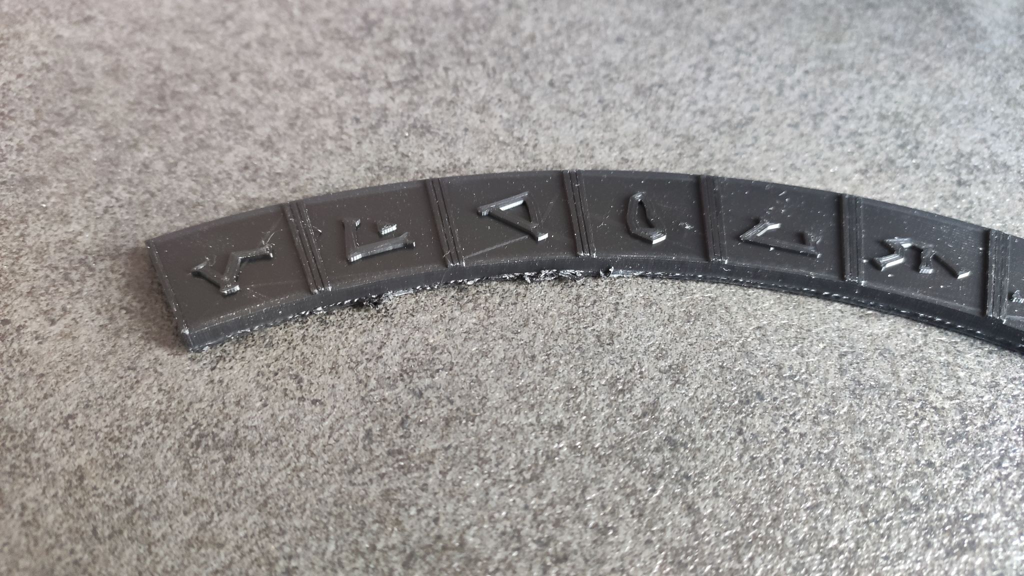

Je pense que je suis pas mal, j'ai imprimé le cube test, j'avais 19.5 sur le z et le reste était bon 19.98 en moyenne. J'ai donc tout démonté, réglé les galets, la tige filetée comme indiqué plus haut et maintenant je suis à 20.1. Je n'ai plus cette espèce d'écrasement des premières couches, j'ai relancé une de mes pièces pour voir la dif. Par contre, est ce que je dois corriger les pas de l'axe Z pour 1 dixième ou je laisse comme ça ? -

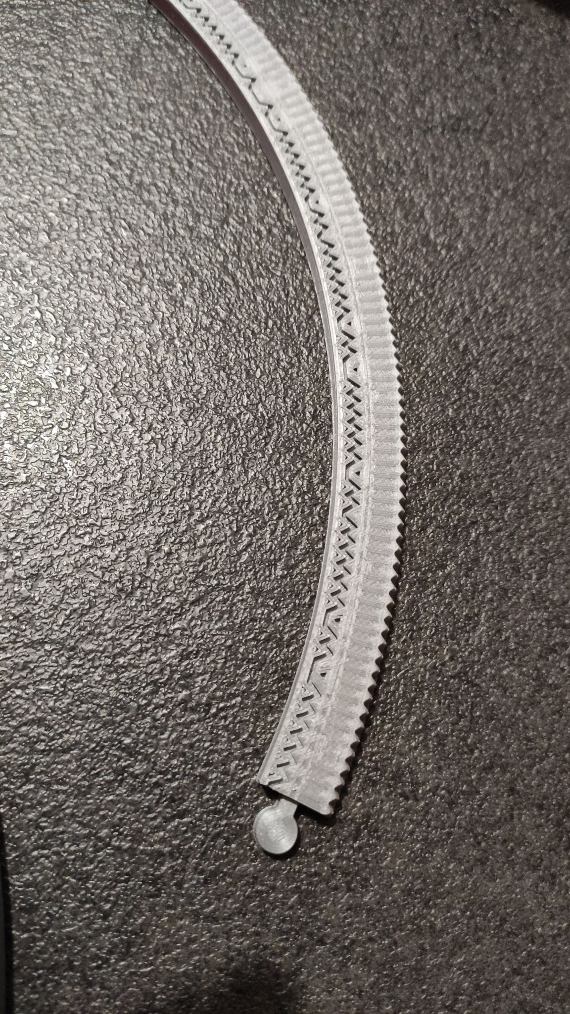

Bon ben j'ai mesuré, il me reste à chaque fois 25 mm, donc sous extrusion si j'ai bien compris, c'est bizarre par rapport à la photo on aurait dit que j'étais en sur extrusion. -
Problème de bourrelets
Max1478 en réponse au topic de Max1478 dans Entraide : Questions/Réponses sur l'impression 3D
Quand vous dites réglage buse/bed, vous voulez dire les températures ? ou le réglage avec la feuille de papier pliée pour la hauteur ? Parceque l'histoire de la feuille, il y en a qui disent qu'il faut qu'elle soit plié et d'autre non. et certain disent qu'il faut qu'elle gratte bien la feuille et d'autre qu'il faut que ce soit très léger. Alors moi qui débute sinon oui c'est bien la porte de stargate -

Merci pour ta réponse, Je ne connaissait pas la méthode pour régler l'extruder, je teste ça et je te redis. L'espace entre les lignes, c'est bien normal. -

Bonjour, Cela fait un mois que je me suis lancé dans l'impression 3D, j'ai déjà réussi à résoudre grand nombre de mes problèmes de débutant grâce à ce forum mais là je dois dire que je bloque. Alors voilà mon souci, J'ai une longer LK4 pro et du filament de chez wanhao, quand j'imprime, j'ai très souvent sur les premières couches des bourrelets qui se forme tout autour de ma pièce et quelque fois c'est sur la fin, j'ai regardé le gcode et le ventilateur de la buse se lance à la fin de la première couche et pas directement au lancement de l'impression, est ce que c'est normal ? Ce que je trouve bizarre, c'est que le reste de la pièce est niquel. Pour info, mes réglages dans cura sont 195°c, 25 mms et 6 mm de rétractation. Désolé pour les photos insérées n'importe comment, je n'ai pas réussi à les supprimées du post (comme ça vous voyez un peu mon niveau...) Voilà en gros mon problème, est ce que quelqu'un a une idée de ce que je pourrais essayer de corriger ? D'avance merci pour vos répones. -
