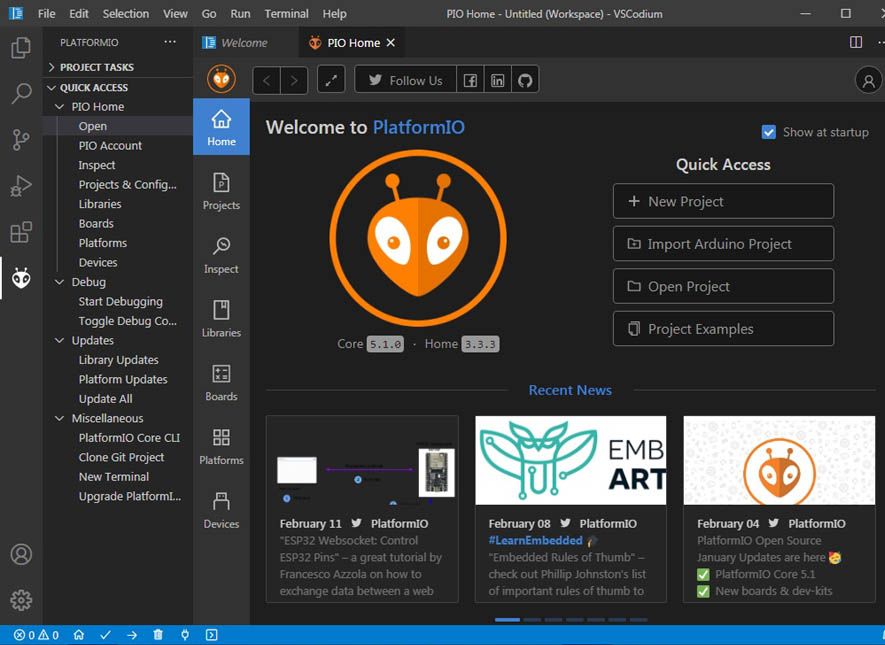

  6. Bonjour,bien,oui,c'est sur tout mes PC, qui sont un peut comme moi,ils rament un peu car celui ci était équipé de XP et je lui ai collé W7,je les utilisai uniquement sous fenêtre Dos,alors,oui, il rame un peu. Pour en revenir à nos moutons,l'installation de platformio plantai,et me demandai d'installer Python,qui à son tour demandai SP1 et qui m'informai qu'il était déjà installé,enfin, le chat qui se mord la queue,cette fin de matinée j'ai cherché une vieille version de Python, et enfin l'installation c'est bien passé,je vais tenter de continuer.

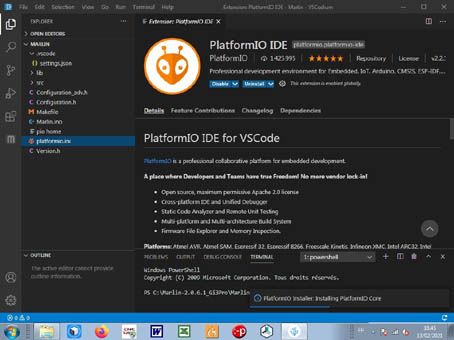

  7. j'ai eu la fenêtre platformio, je sais pas comment j'ai fait, mais je l'ai perdu je n'arrive pas a la ré ouvrir, je n'arrive pas a intaller platformio.core
  8. Bonjour,j'ai réussi a installer Platformio.ini ,mais platformio.core tente de s'installer sans succès, et après je suis embourbé ,pas doué je vous l'accorde. Jo oui elle est installé
  9. Bonsoir,merci pour votre aide,j'ai installé "vscodium" j'ai trouvé dans le fichier "product.json"ces lignes: "extensionsGallery": { "serviceUrl": "https://open-vsx.org/vscode/gallery", "itemUrl": "https://open-vsx.org/vscode/item" }, je dois rajouter ou cela correspond. Jo
  10. Bonjour,oui c’était bien installé, quand je valide "Terminal->run Build task" j'obtiens une fenêtre,désolé mais je patauge. Jo
  11. Bonsoir,je suis arrivé jusqu'à "Terminal->run Build task"mais je ne trouve pas "platformio" et je viens d’épuiser tous mes cachets d'aspirine,il se fait tard, je retenterai demain dans la soirée. Jo
