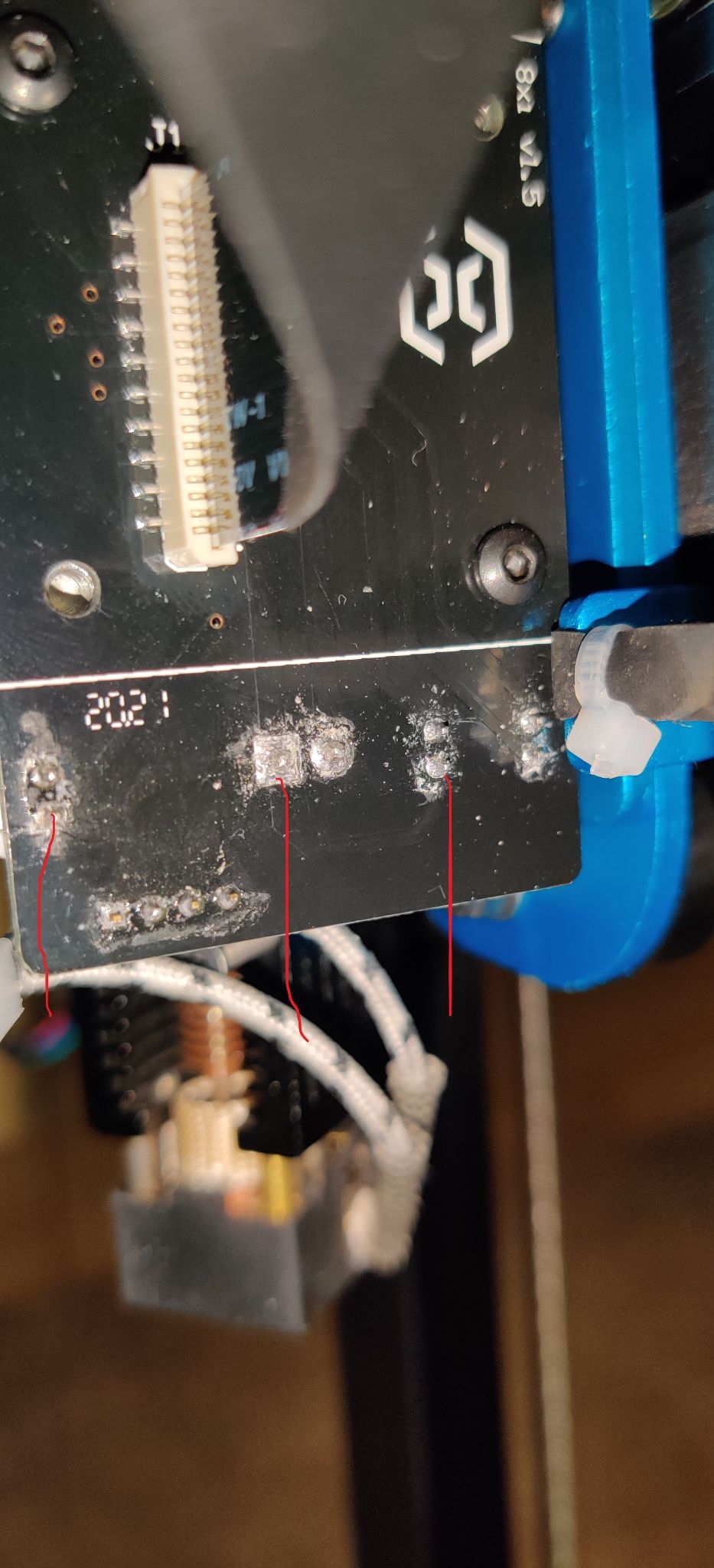

  2. Oui en fait c'est moi qui me suis planté sur le nom , mais c'est bien la résistance chauffante qui est sur HE0 et le fan sur HE1. Par contre je viens de me rendre compte d'un truc bizarre, j'ai l'impression que mes pôles sont inversés ! Peut vérifier si chez toi c'est pareil stp ? Toutes les pins du bas (voir photos, repéré en rouge) pointes vers les câbles positifs (rouge)qui vont vers la CM. Ca n'est pas logique puisque ces mêmes pins sont reliés entre elles sur le circuit imprimé ! La logique voudrait donc que se soit la masse et non l'inverse...
  3. Oups attention moi j'ai une Sgen l v2.0 pas une genl... Du coup c'est pas la même carte, mais ça ne change rien aux branchements normalement. Mon hotend-fan est bien connecté sur HE1 et la termistance sur HE0.
